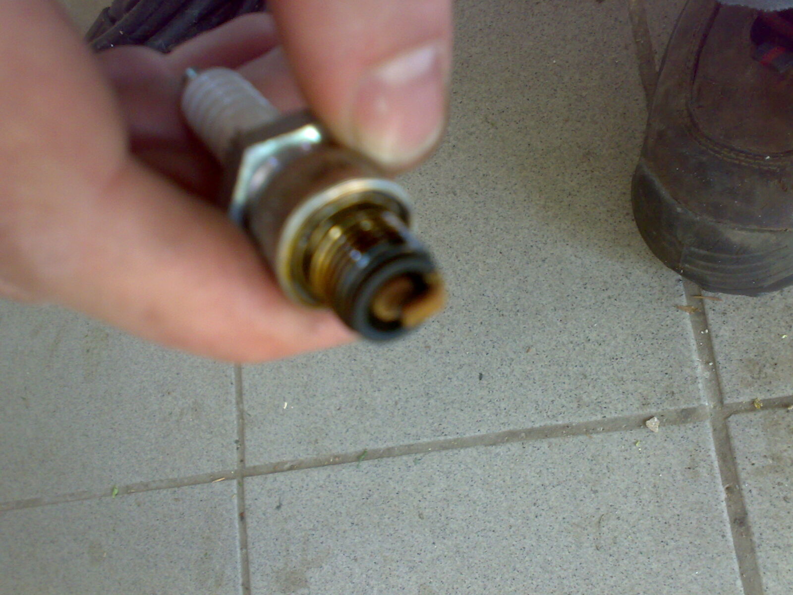

    Moin Gemeinde, hab vorhin auf die schnelle mal meine Kerze rausgeholt, find für 50ccm rennt die Vespa fast zu gut, an der Grenze zum mageren vom Gemisch her dachte ich.
    Anbei mal ein Bild, die Kerze ist K*ck-Braun, find das vom Bild her nicht normal. Hab schon bei diversen 2Taktern die Kerzen gesehen, nur so nen Bild hab ich noch nicht gehabt.
    Laut Bildern im Internet soll das auf Blei-Zusätze hindeuten, glaub ich aber in der heutigen Zeit eher nicht ;)
    Was meint ihr zu der Kerze?
    Besten Dank

    Nochmal nen Nachtrag, auf dem Bild kommt die Farbe etwas verfälscht rüber, es geht schon mehr ins gelblich braune.

    Orginal-Set-Up? Welcher Vergaser, welche Düsen und welche Kerze?

    Setup ist: 50er DR, 16.10er, HD weiß ich nicht, ich glaube 56, Kerze ist ne NGK, 7er Wärmewert, Auspuff 50N, Zündung und Kurbelwelle aus ner PK
    Motor wurde überholt, hat jetzt 700km gelaufen, springt beim ersten Kicken an, bläut im Standgas ganz leicht.
    In letzter Zeit ging er meiner Meinung nach etwas schlecht in den Leerlauf, drehte höher als sonst, ließ man einmal die Kupplung kommen ging er runter und blieb auf normaler Leerlaufdrehzahl.
    Falschluftmäßig konnte ich nichts finden.
    Also lt. ABE ist bei einem Orginal-50er bei 16/16er Vergaser eine 67er oder, wahlweise, eine 70er HD normal. Wenn du wirklich nur eine 56er drin hast würde ich eine größere nehmen. Probier mal 58 oder 60.

    zündkerze passt nicht
    w5ac bzw b6hs gehört hinein

    ihr immer mit euren kerzenbildern!
    kerzenbild ist nicht mehr aussagekräftig, ich würd mir das nur zu allerletzt beim abstimmen angucken und dann auch nur subjektiv, solang der isolator nicht aussieht wien stück kohle oder nen stück kreide ist doch alles takko!
