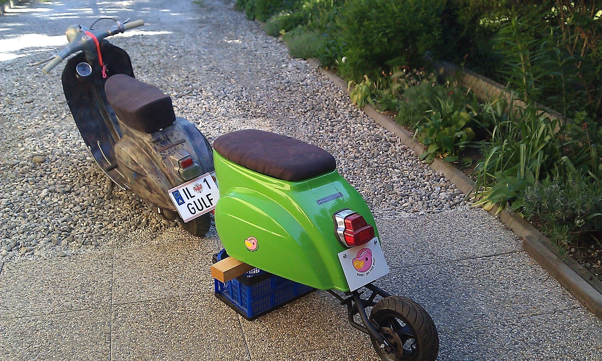

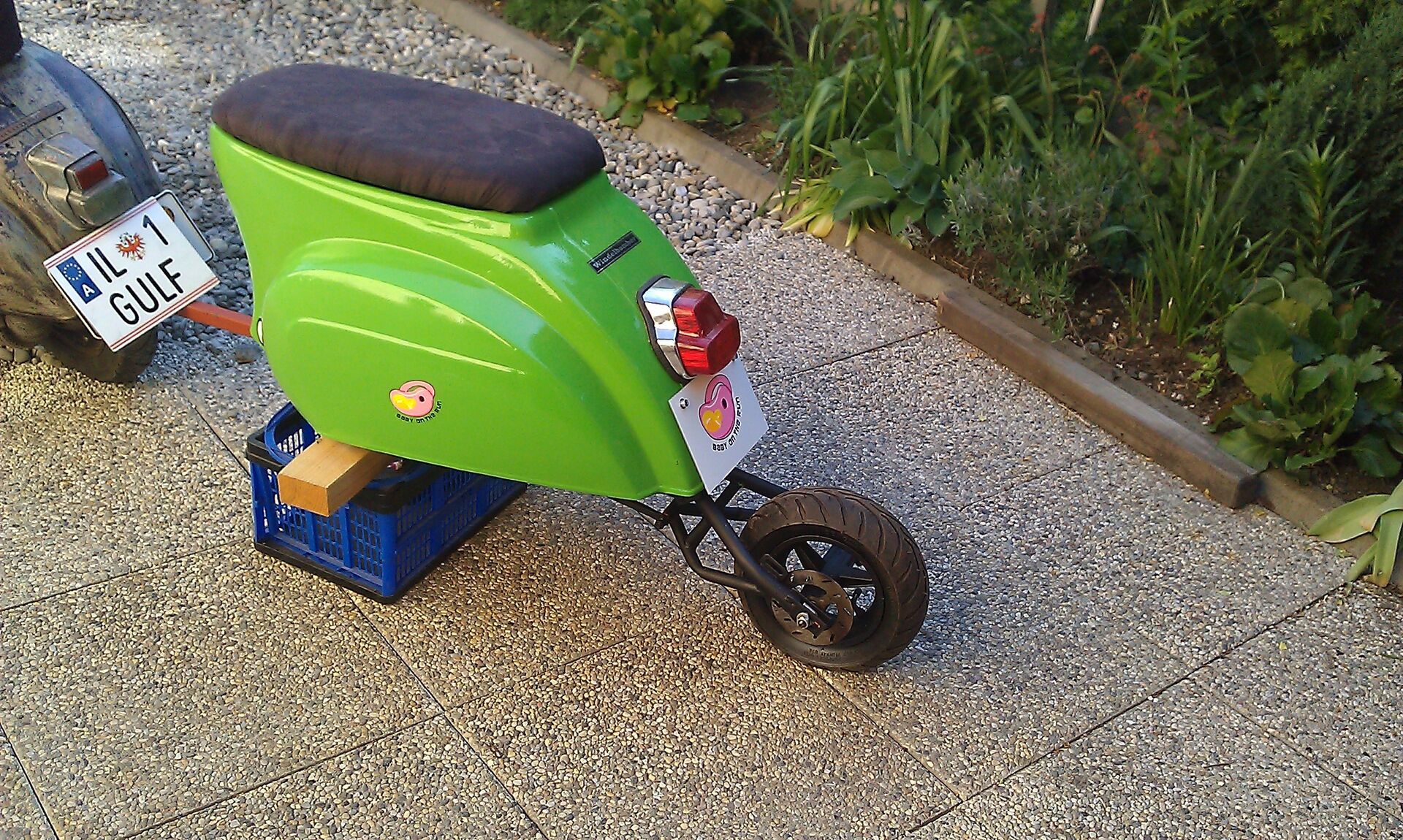

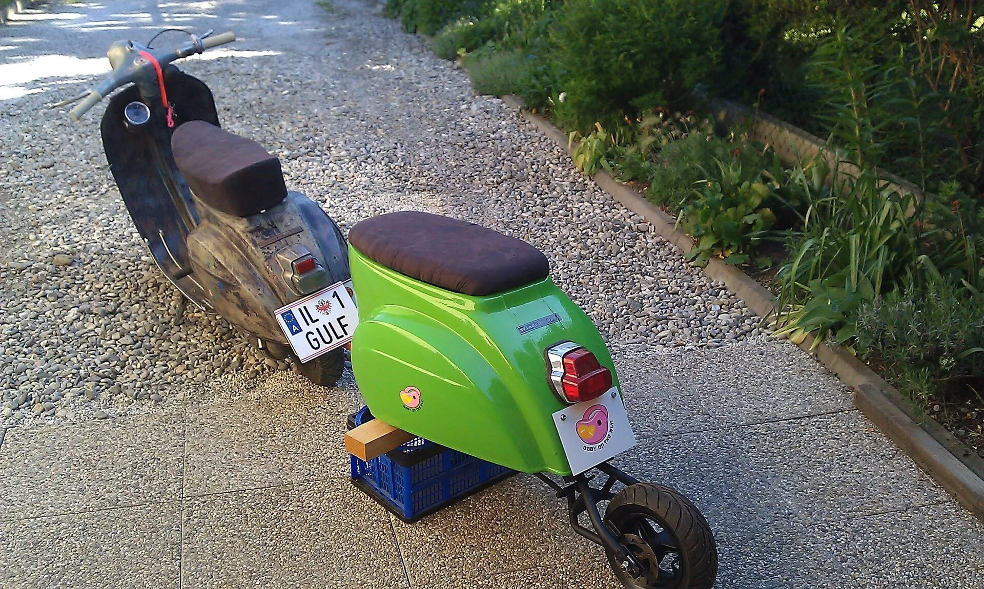

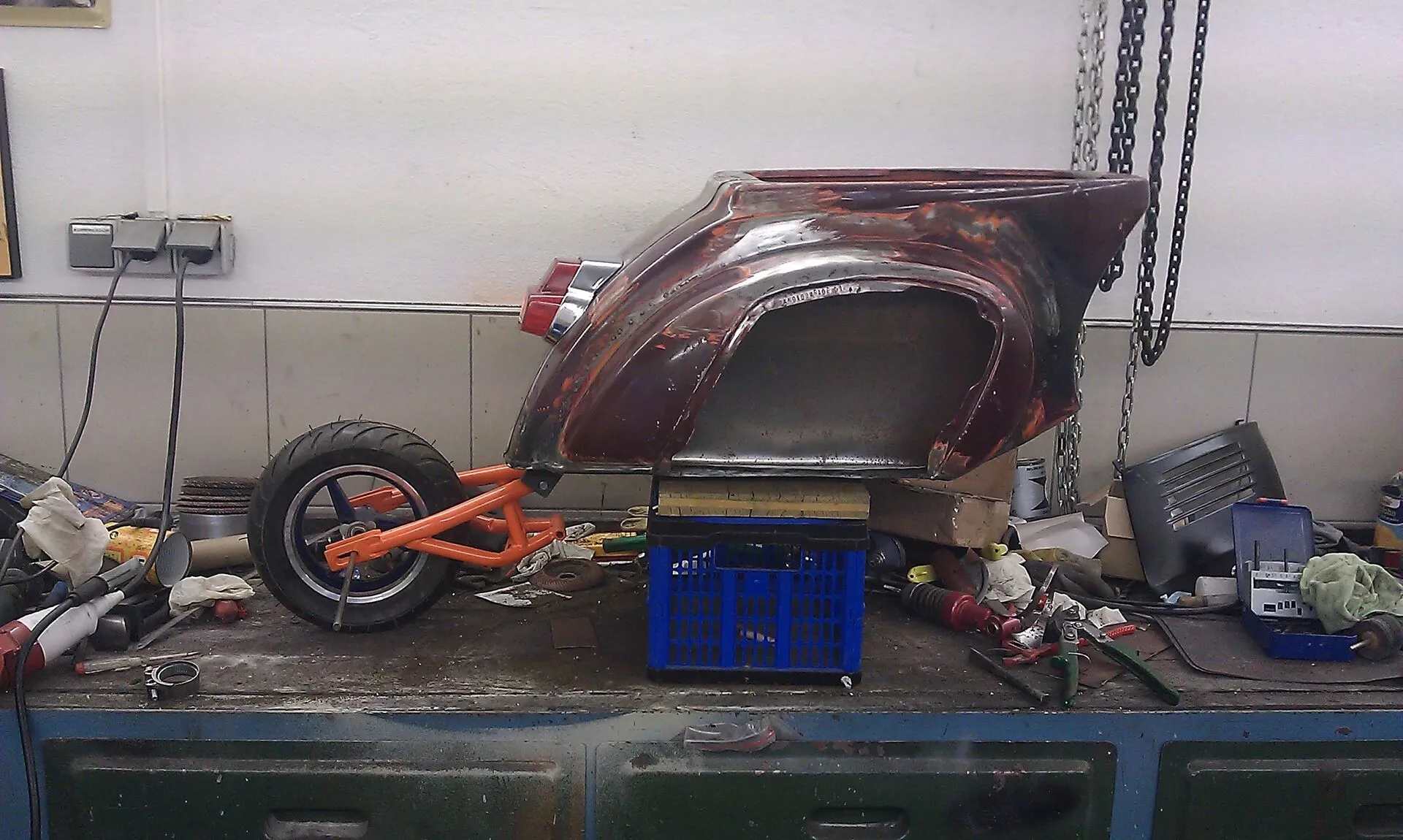

    Nun kann ich euch endlich mein neues Projekt, einen lustigen und kleinen aber dennoch sehr speziellen Roller, vorstellen.
    Viele kennen die Fotos schon aus dem FB, war ja sozusdagen "TOP SECRET" das ganze :-3
    Und zwar geht es bzw ging es um das perfekte Geschenk, ode rhalt so knapp wie möglich dran, für 2 nette Menschen :D
    Da mir nichts besseres eingefallen war, dachte ich mir dann baust halt nen Anhänger so a la Pav :whistling:

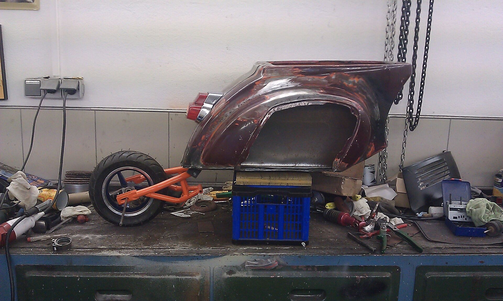

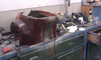

    Gesagt getan, nur ich brauch noch nen Rahmen, gut dass der Holgi so was liegen hatte, zwar ein wenig verunstalltet, gell Hubi :whistling: , aber für mein Vorhaben die perfekte Basis.

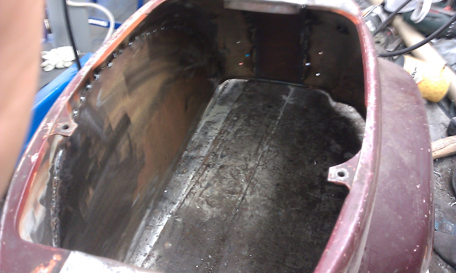

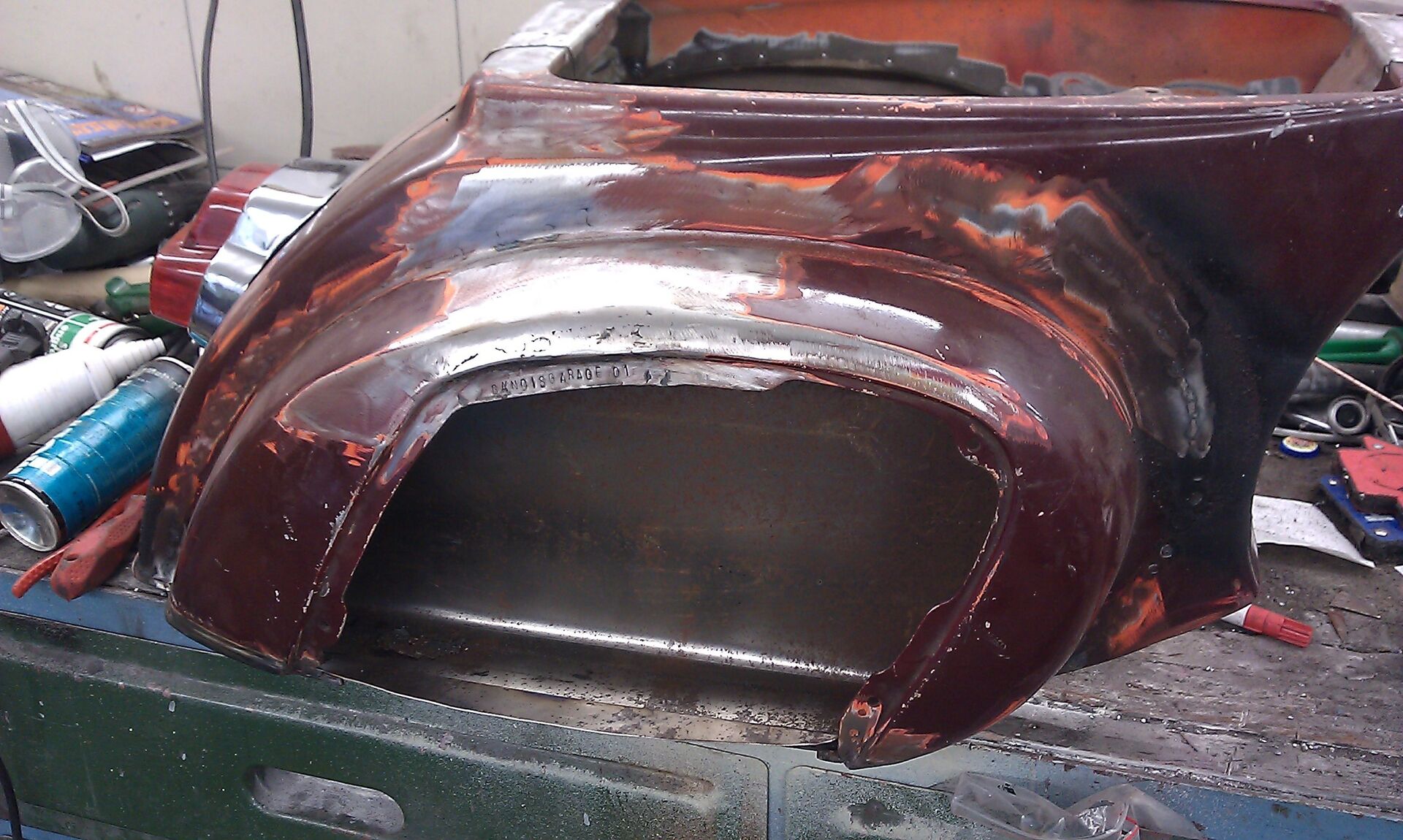

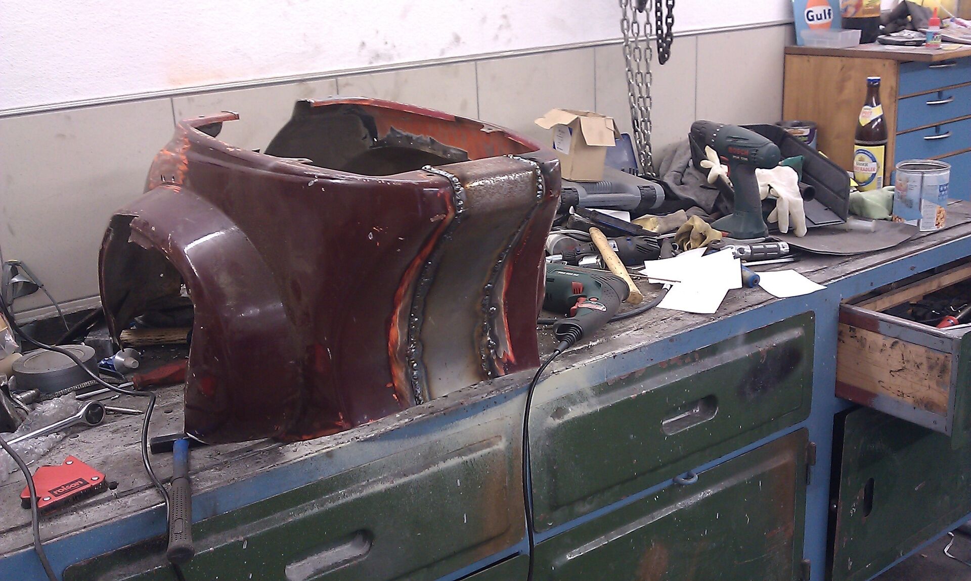

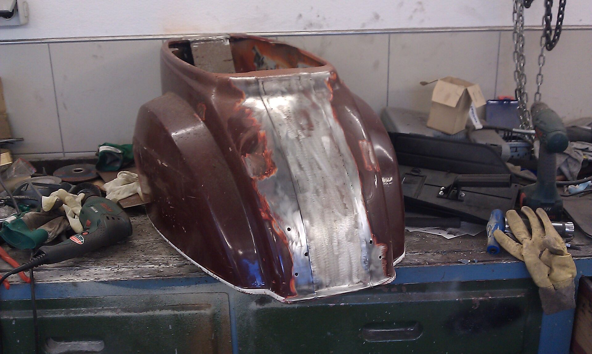

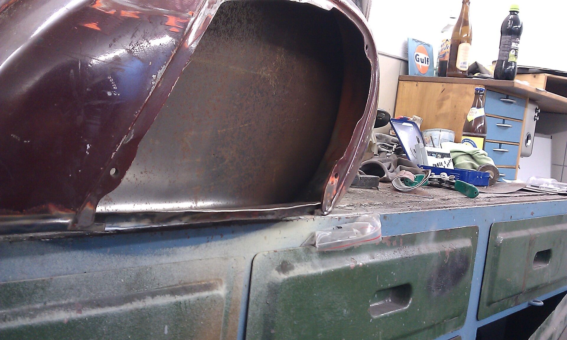

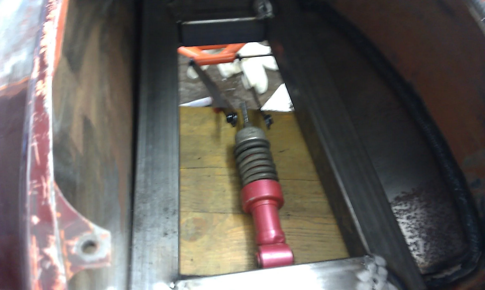

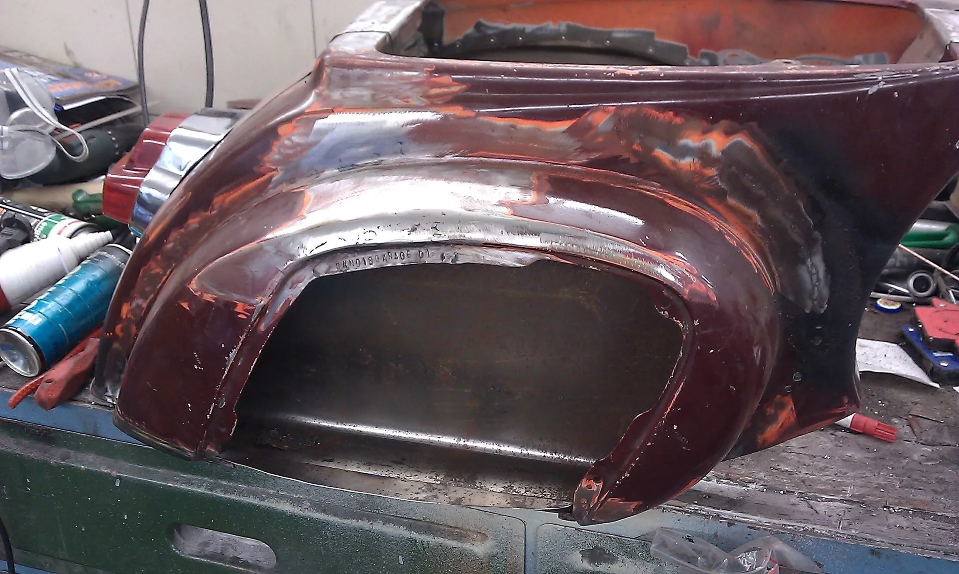

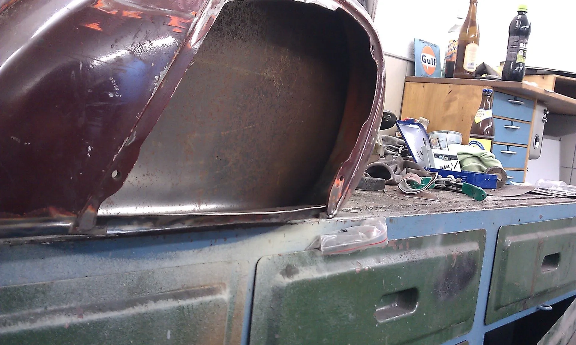

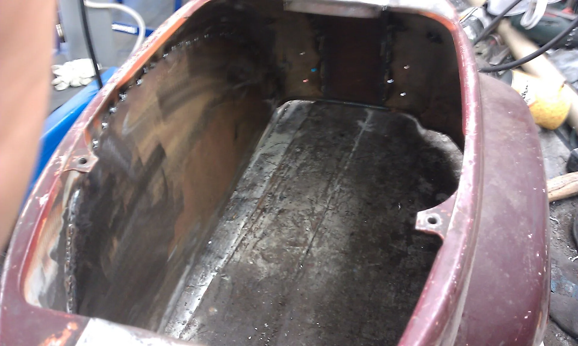

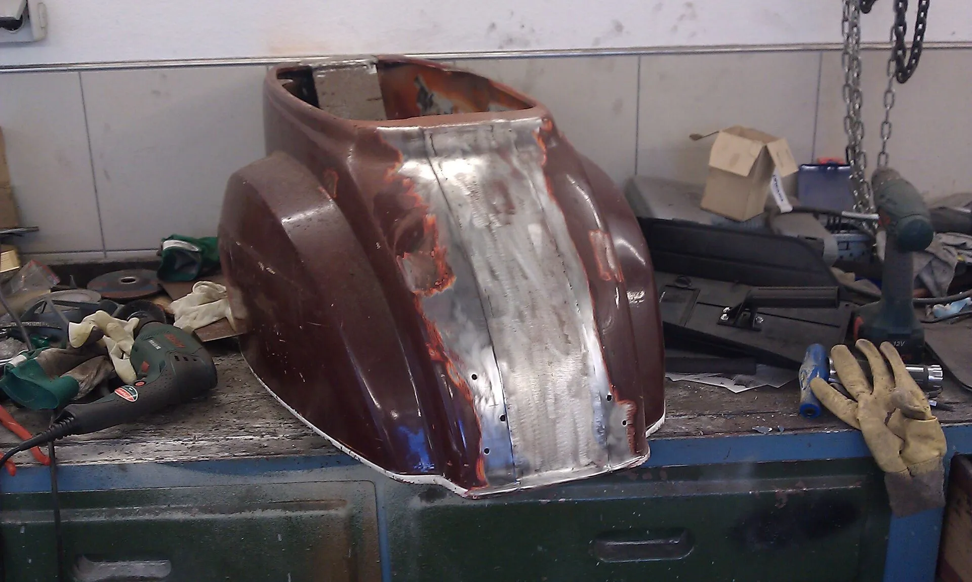

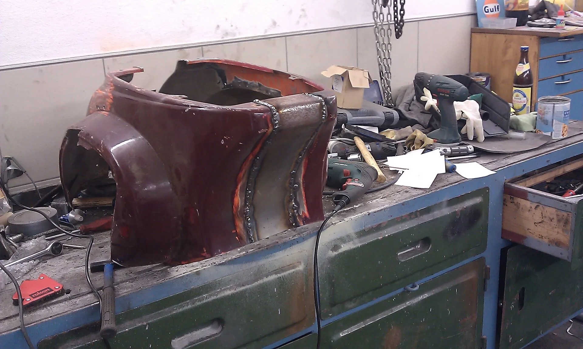

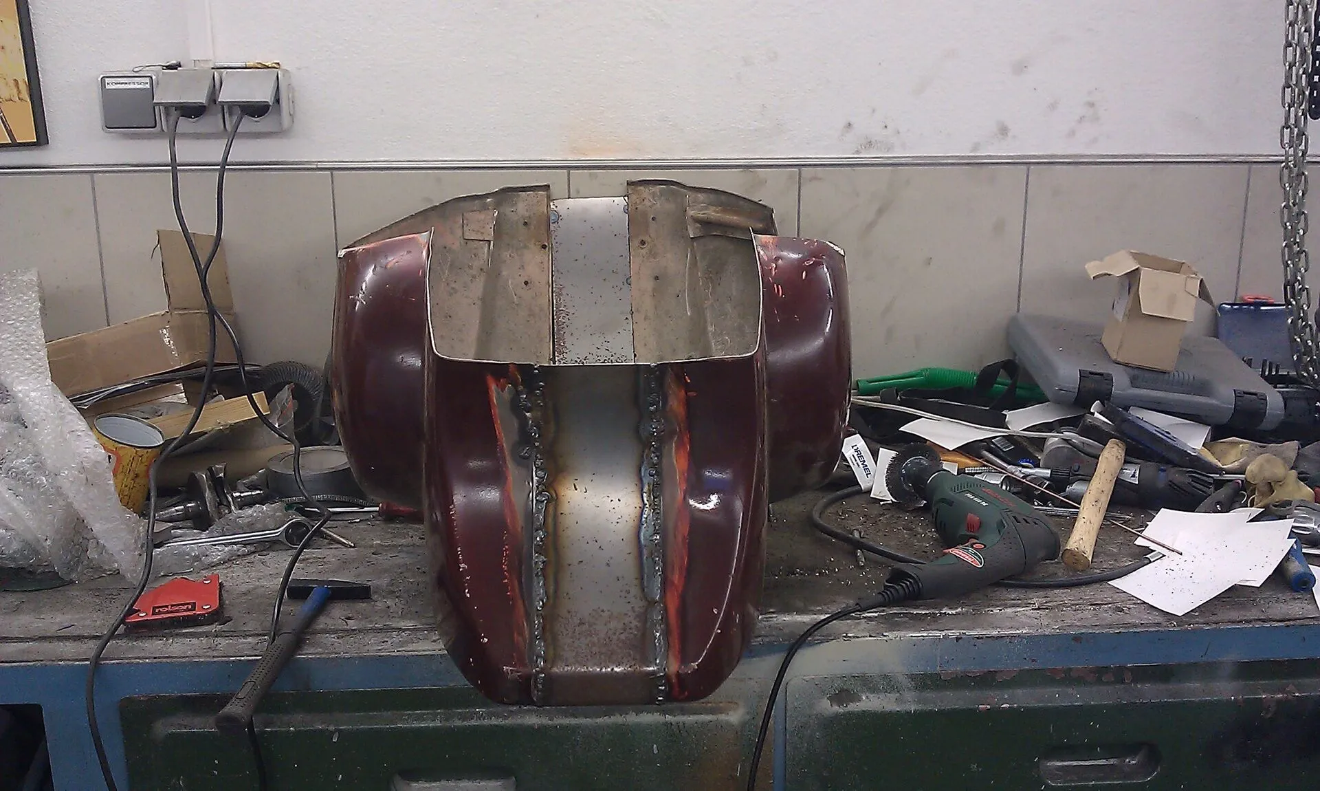

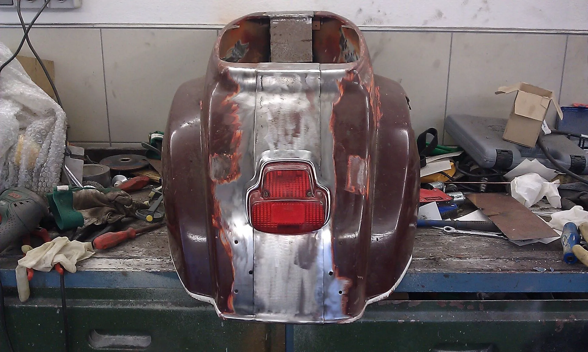

    Dann beim Holgi den Rahmen abgeholt und zuhause dann mal gleich die Flex angeschmissen und ein wenig den Rahmen erleichtert, bis am ende nur noch die Aussenhaut übrigwar und die war dann auch in 2 Teilen :-4

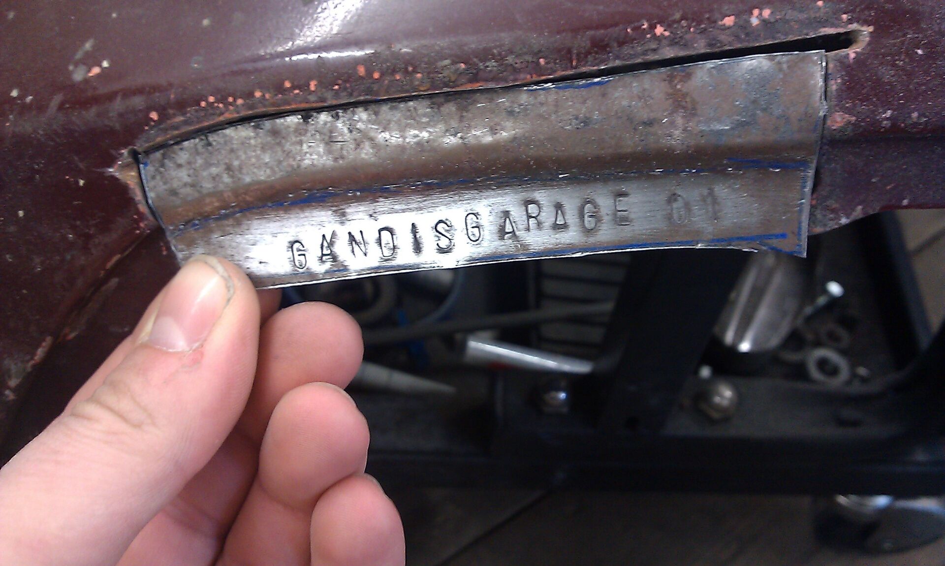

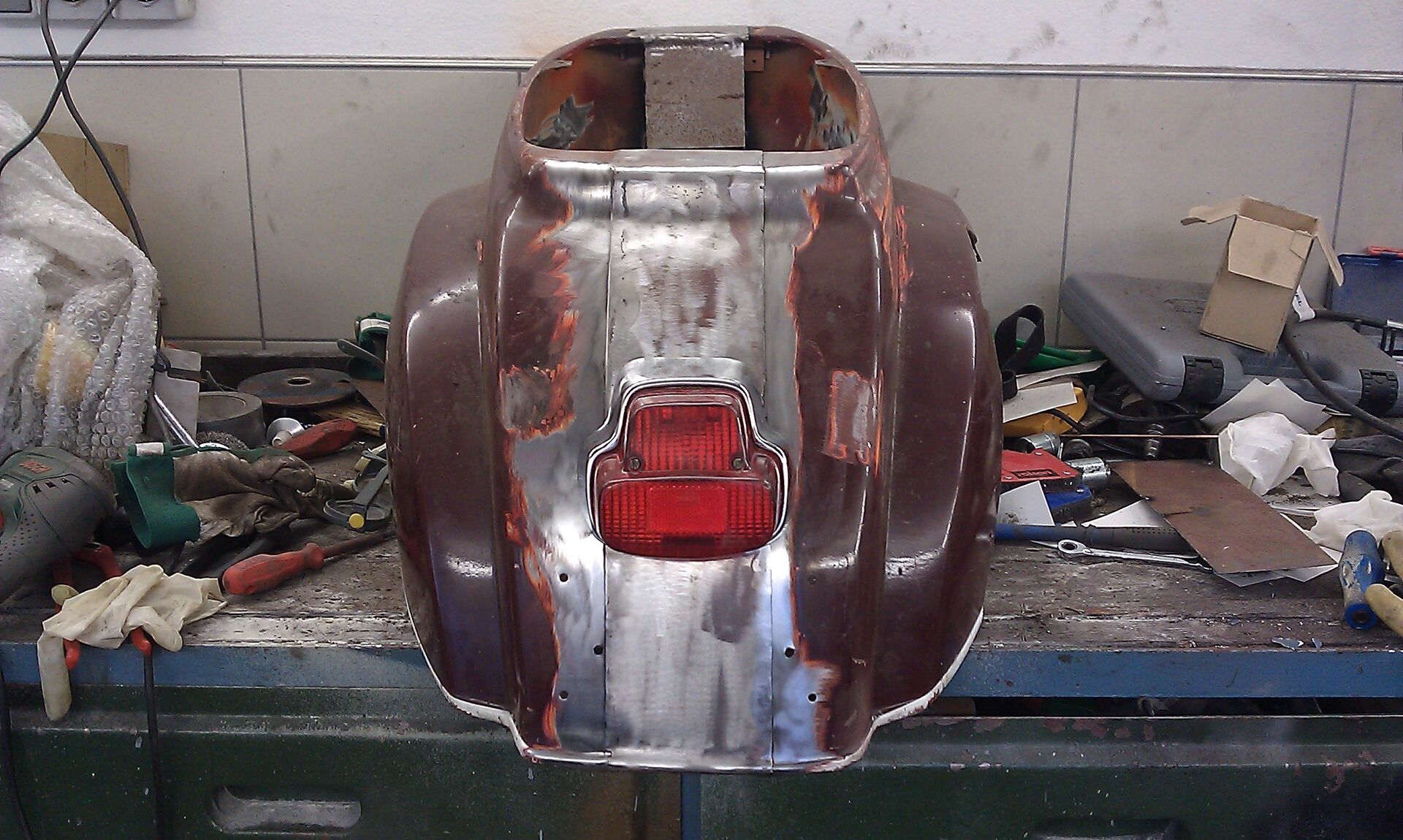

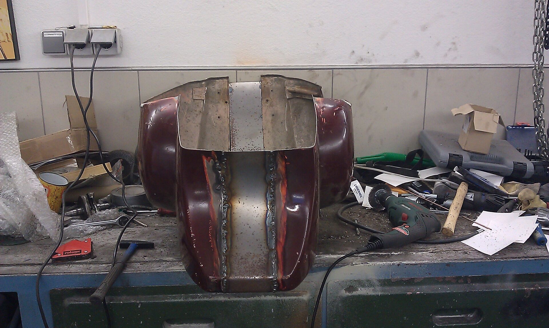

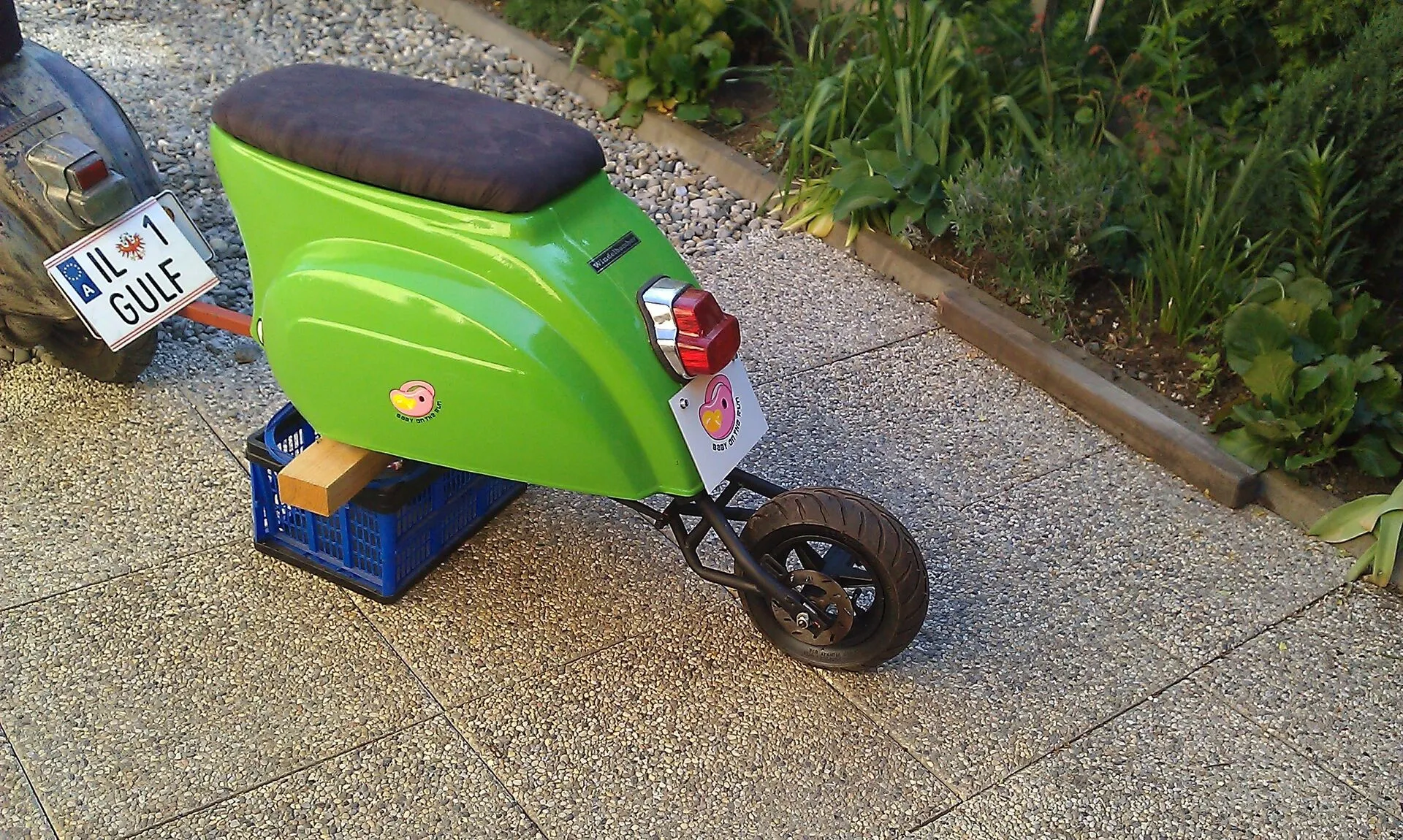

    Weiter ging es mit dem dezenten Verbreitern, hab dann 10cm Blechstreifen eingefügt und halt angepasst. Heckleucht eist irgend ein Repro Teil welches sich e perfekt dafür geeignet hat.

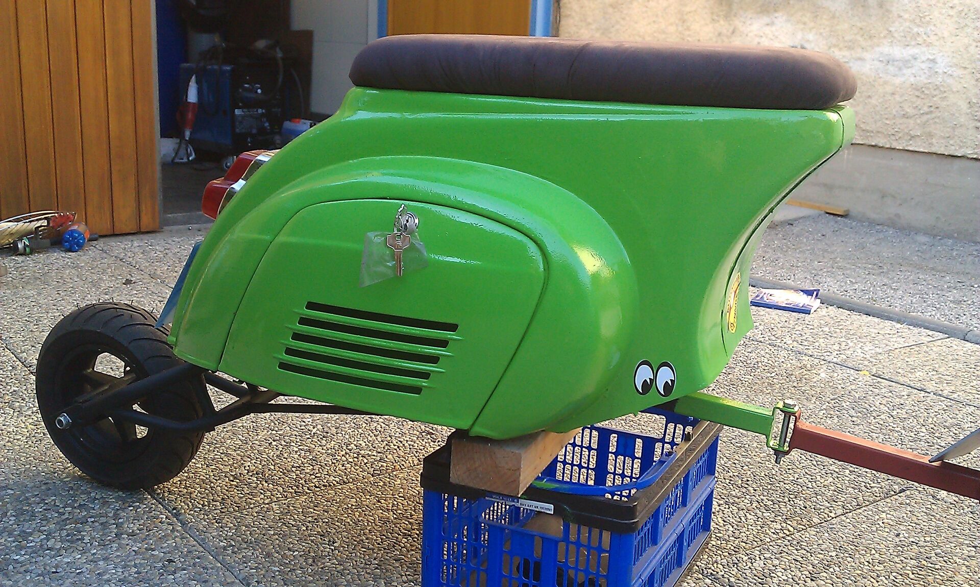

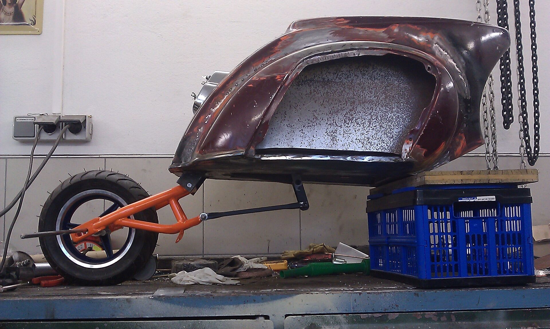

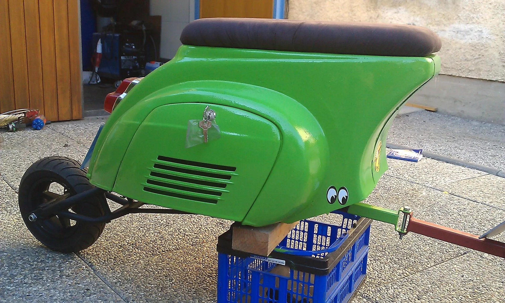

    Da so ein Anhänger aber nicht nur aus einer Aussenhaut besteht sonder auch aus Reifen und einen Gepäckfach ging es nun an den Innenausbau. Wo früher ein 50ccm Zylinder seinen Dienst dat ist nun ein absperrbares, nennen wir es mal Handschuhfach.

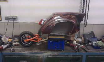

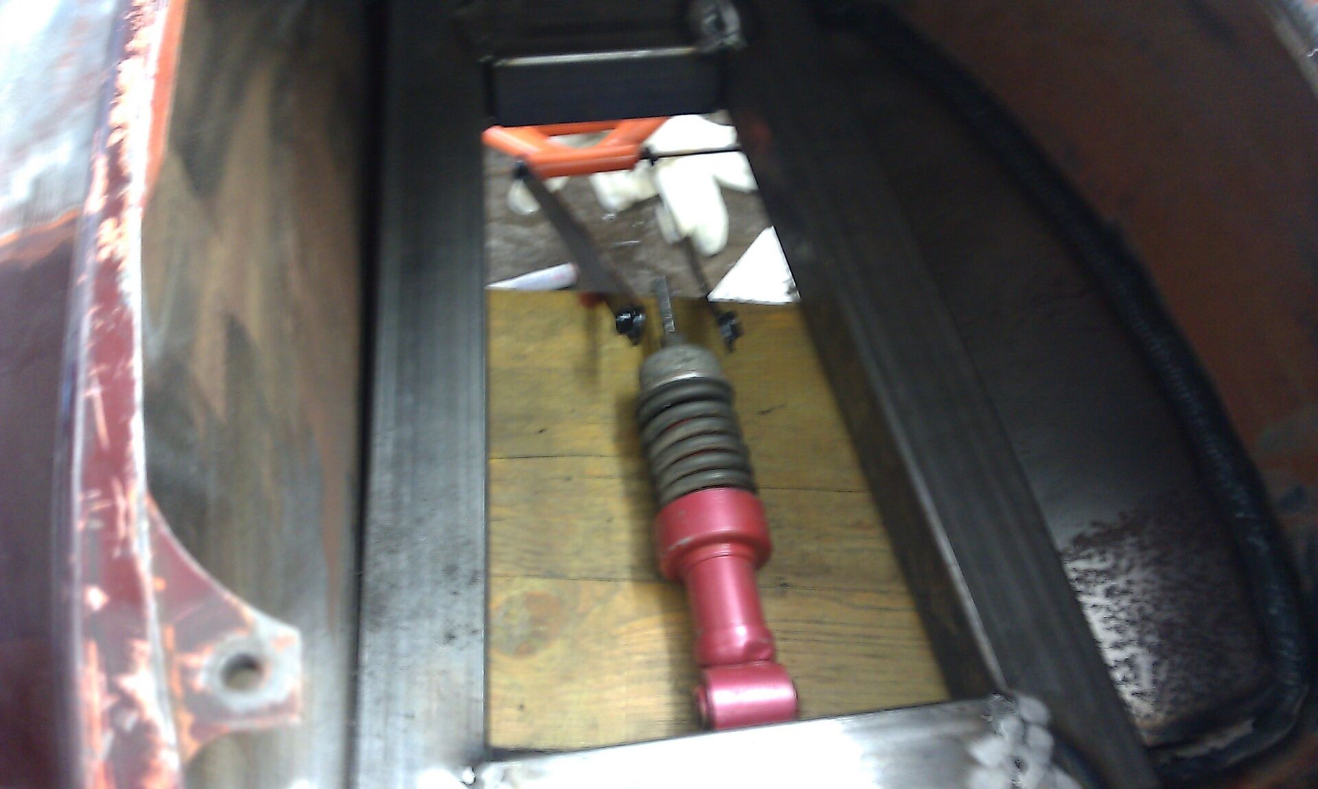

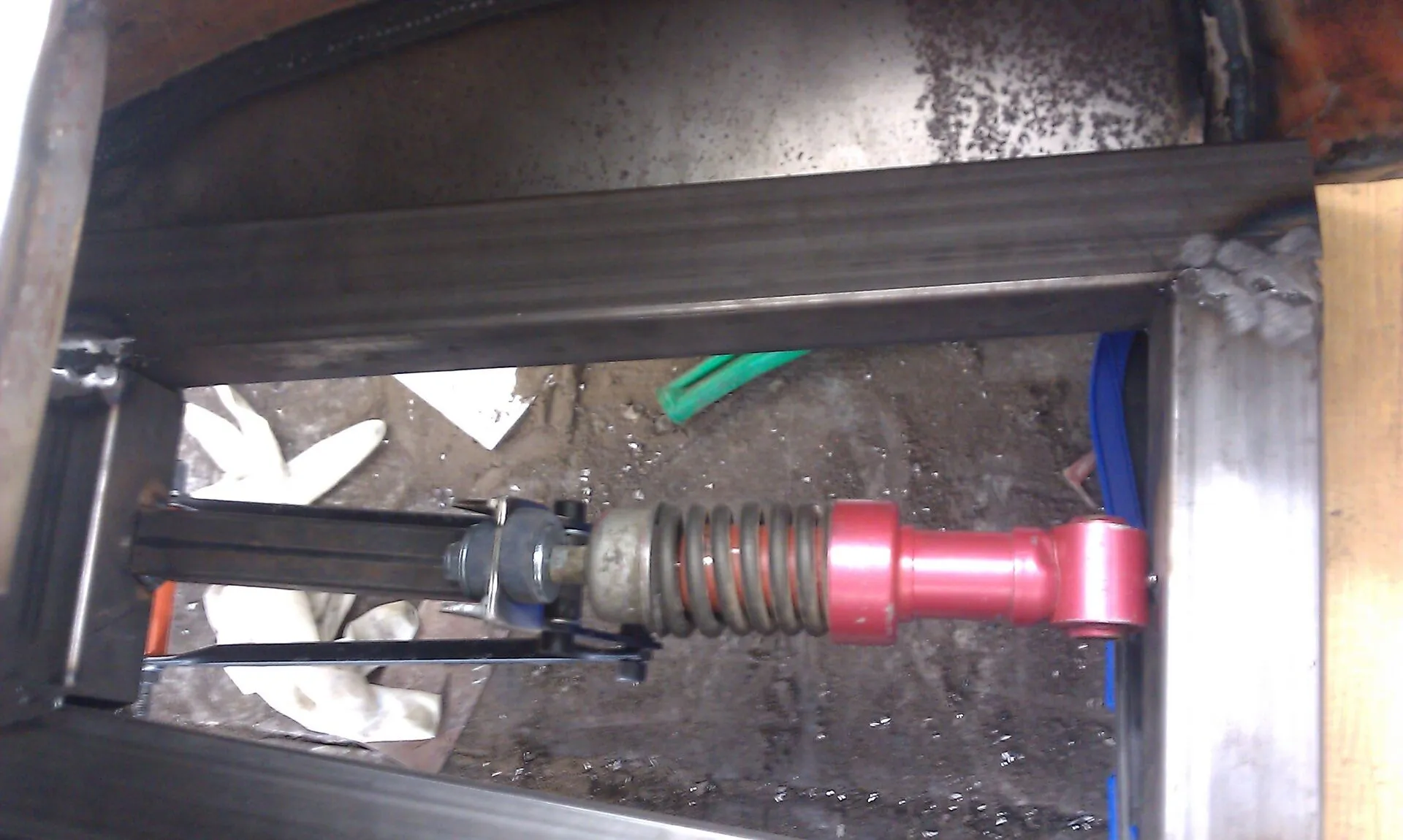

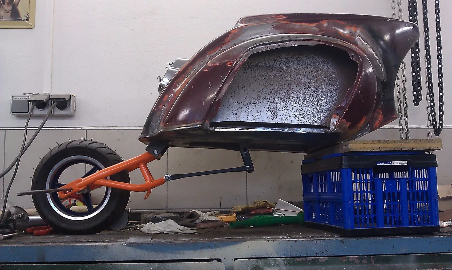

    Für das Grundgerüst mussten 50x50mm 4kant Profile herhalten, muss ja stabil sein das ganze. Die hinter Schwinge ist von einen Pocketbike, ja man muss auch mal von den Automaten was verbauen :D

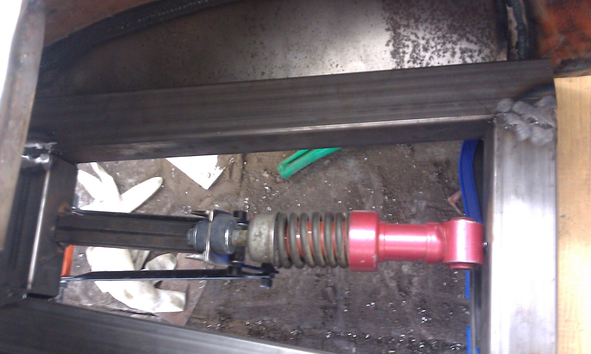

    Doch einfach nur starr ein Rad dranbaunen is halt bei mir nicht, also schnell eine Federung gebastelt, mit Teilen von einem Dachtäger und der Autunno :+7
    Ja und zu guter letzt dann noch in Ral 6018 gewaltzt und mit ganz netten Stickern verfeinert :+8

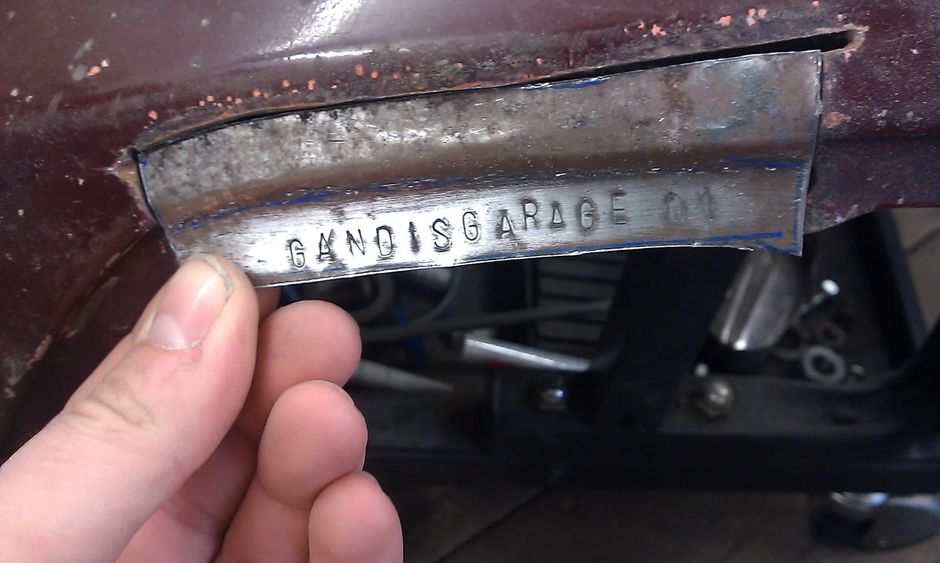

    eine ganz besonder Fahrgestellnummer

    HeyHo Gandi, :+2
    erstmal vielen DANK, die Überraschung ist mal perfekt gelungen. :-6
    Der Anhänger ist sensationell geil ! :+8 Ich denke, wir machen das Zugmaul an die VNB, die ist perfekt, um damit rum zu crusen. :-7
    Die Woche noch, versuch ich es mal mit TÜV. :whistling:
    Und den Inhalt... können wir in nächster Zeit mit Sicherheit gut gebrauchen. :rolleyes::D
    VIELEN DANK auch an Holgi :+7

    ja manu die Schrauben bei der Federung halt unbedingt noch mit Roter Schaubensicherung kleben

    Ich kannte das Projekt ja schon aus'm Fratzenbuch, und bin heilfroh jetzt mal alle Bilder zusammen zu sehen! Danke Gandi für die Geile Idee! Ich bin da hochinteressiert an Nachahmung, dauert allerdings noch etwas.
    Hau noch ein paar Details raus: Wo ist die Schwinge her, und das Rad?
    Und Manu: Glückwunsch auf diesem Wege, aber lass uns wissen wie's mit dem TÜV gegangen ist, okay?

    die Schwinge ist aus einen Pocketbike ebenso wie das rad
    so was in der Richtung
    Felgen gibt es auch in der Bucht für relativ kleines geld
