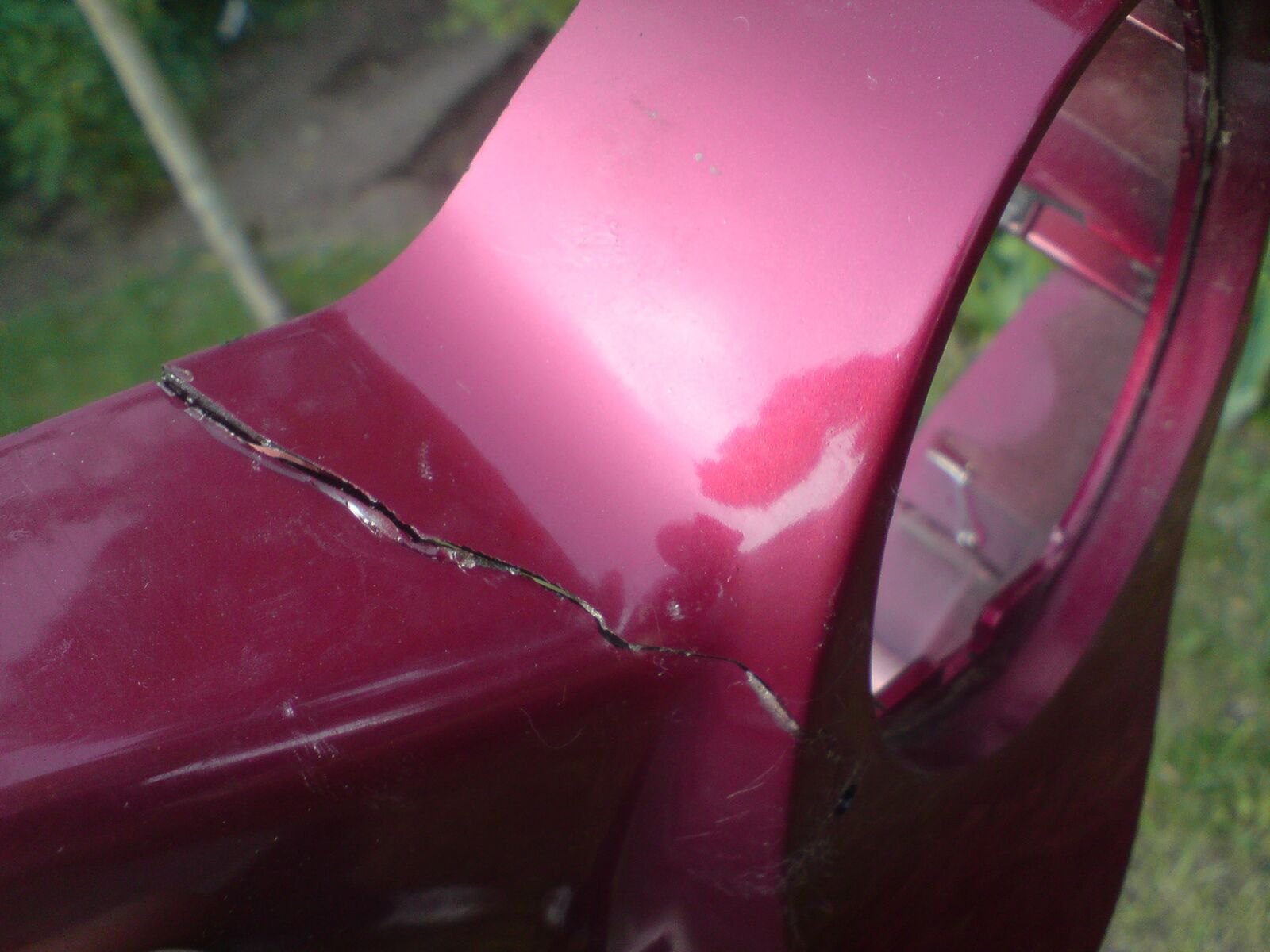

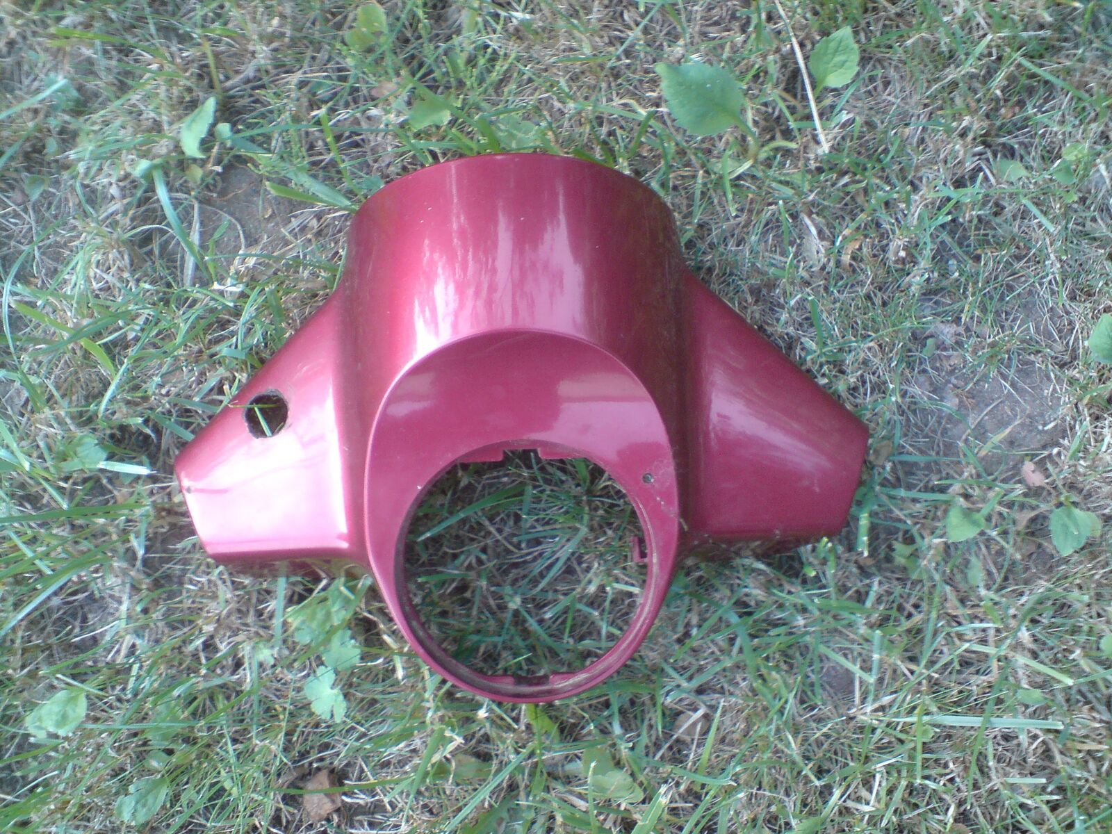

    hi,
    ich hab nen riss in der lenkkopfabdeckung meiner pk xl 1.
    wie kann diesen am besten reparieren?
    glasfaserspachtel oder polyesterharz???

    wie am besten kleben?
    ich habs jetzt mal versuchsweise mit polyesterharz und glasfasermatten probiert.
    konnte ich aber nach paar minuten wieder abziehen, weil es nicht auf dem untergrund gehalten hat.
    vorher hab ich den untergrund sogar mit waschbenzin gereinigt.
    hat den keiner nen tipp?

    also ich hab den untergrund entfettet und grob angeschliffen... und es hällt wunderbar!
    ... in sachen kleber bin ich nicht so der experte...

    dann muss ich es mal mit anschleifen probieren. danke

    Weil Polyesterharz den Untergrund nicht genug angreift.
    Btw sind hier Matten Schwachsinn!
    Sauber machen und einfach Sekundenkleber benutzen. Dann mit Feinspachtel cleanen.
    Am besten alle offenen S.Kleberstellen mit Lack versiegeln, da er nicht wasseresistent ist.
    Alternativ wäre Stabilit Express gut.
    Gruß Luk

    Es gilt aber schon die allgemeine Regel das jeder Kleber besser hält wenn man den Untergrund vorher aufrauht und entfettet. Zum aufrauhen eignet sich in diesem Fall grobes Schleifpapier, zum entfetten bevorzuge ich Bremsenreiniger.
