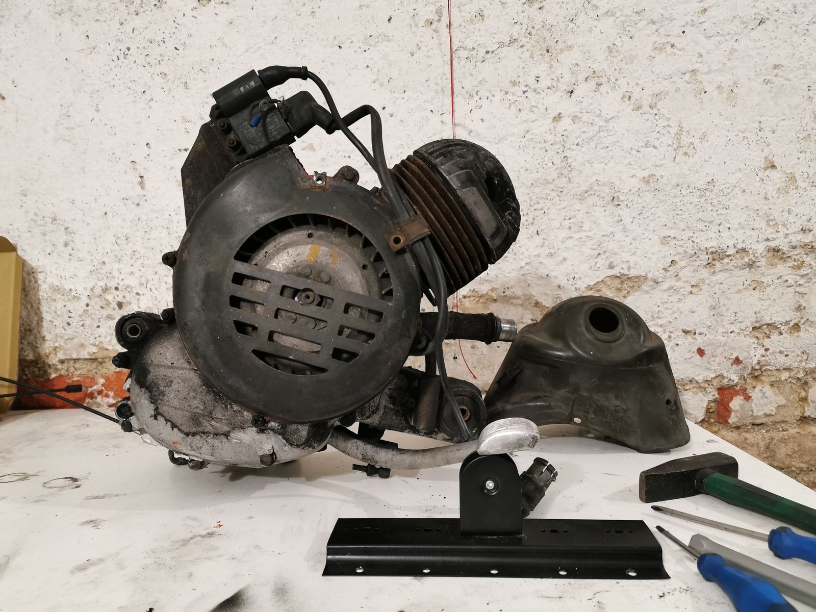

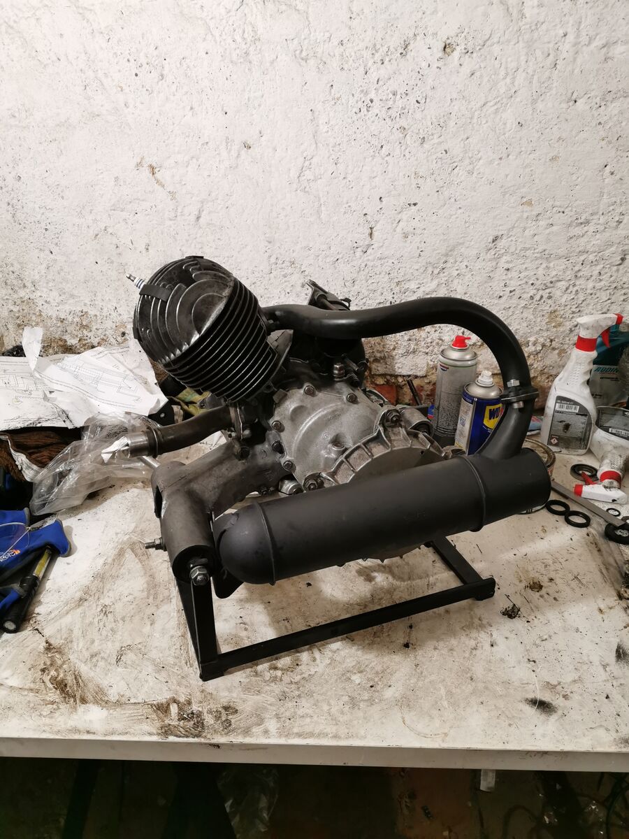

    Bis die olle PK den neuen Motor drin hat:

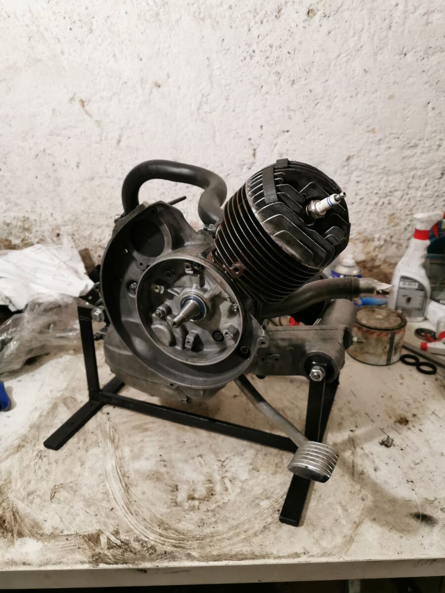

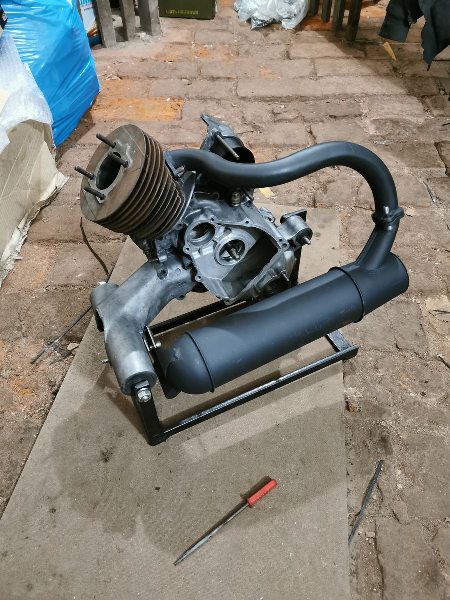

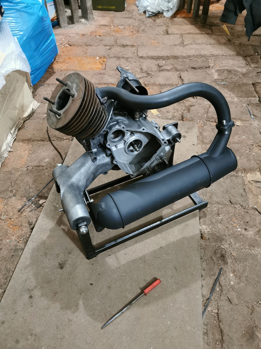

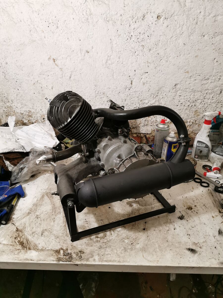

    Nach viel fluchen ist die Kiste wieder zusammen:
    Positiv:
    ETS Repro Banane passt ohne Verspannung!
    Piaggio Nummer auf der Banane war nicht zugespachtelt!
    Krasse Kompression!
    Negativ:
    Im Endspurt hab ich vergessen, das Kupplungs- und Primärsicherungsblech zu biegen...
    Es war eine 3-Scheiben-1-Feder-Kupplung verbaut, die da nicht original rein gehört, oder?
    Wellendichtring der Antriebswelle falsch rum eingebaut...

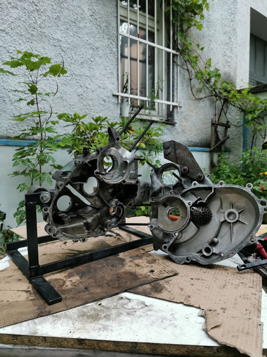

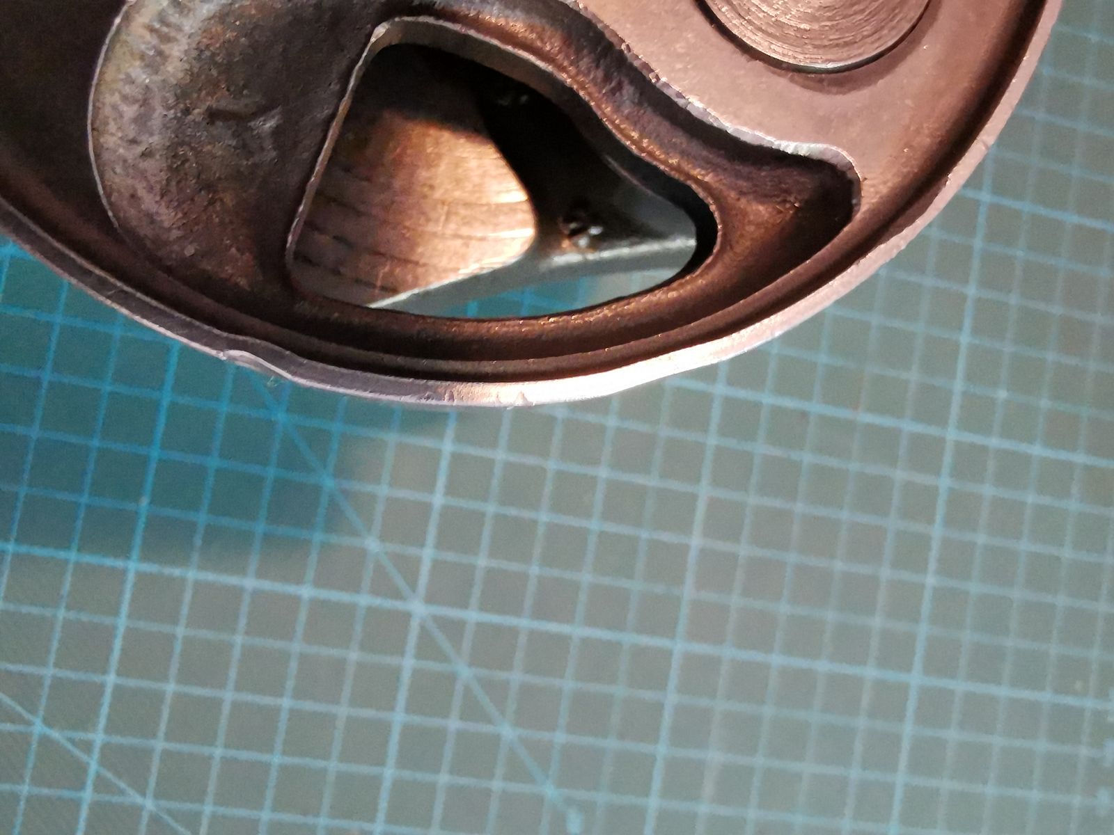

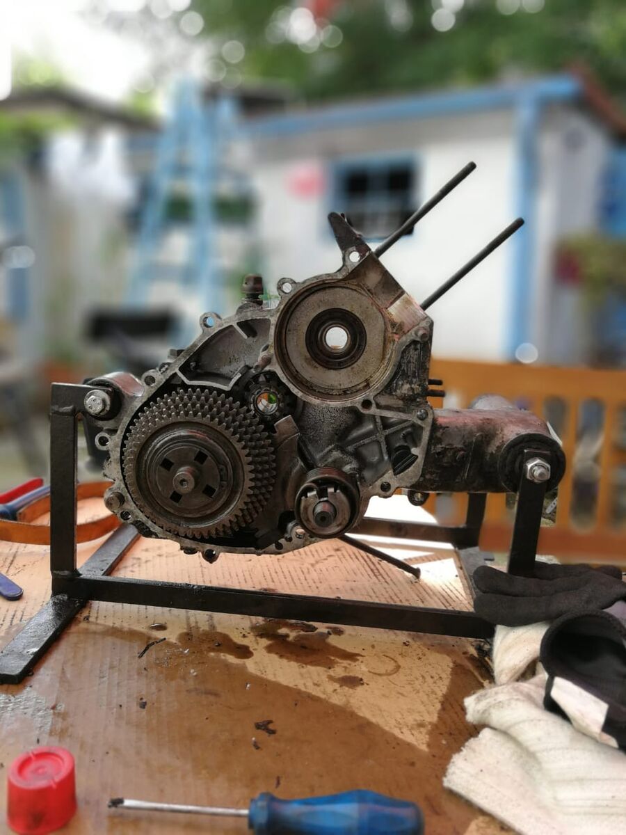

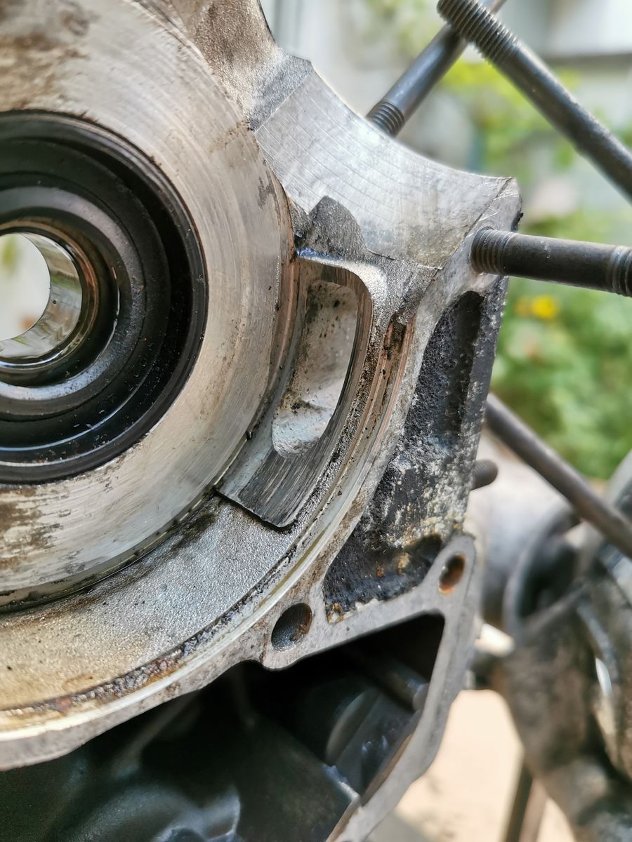

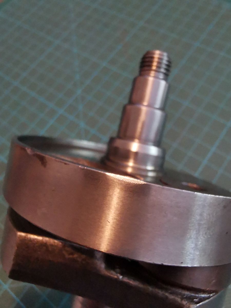

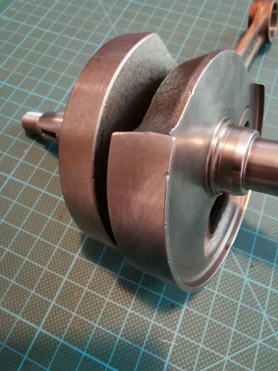

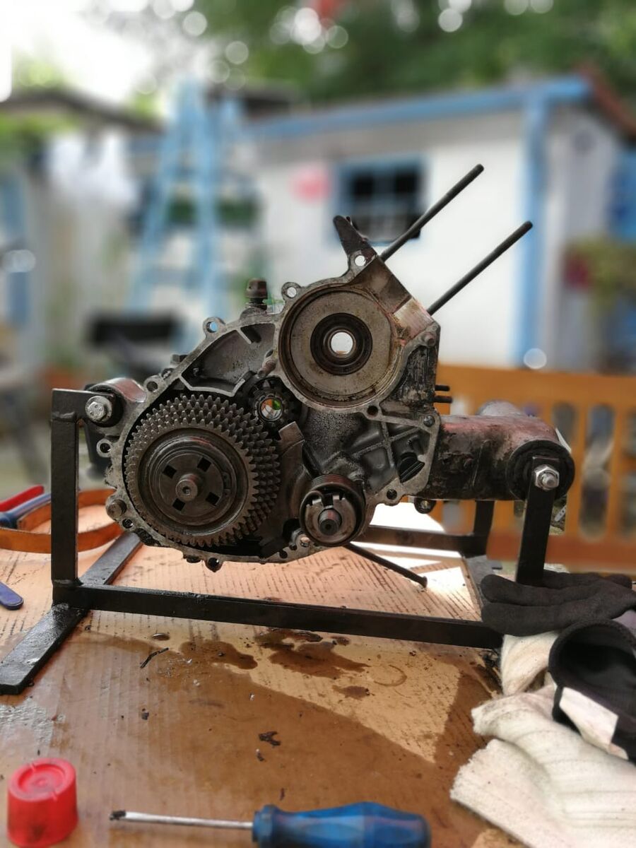

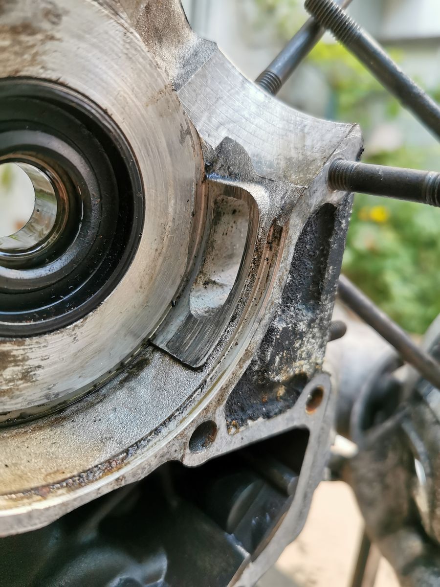

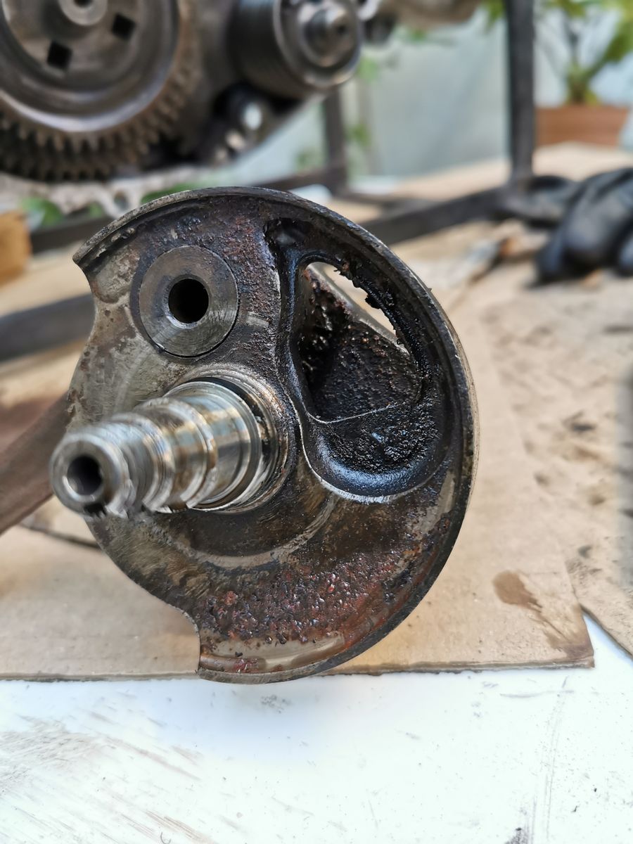

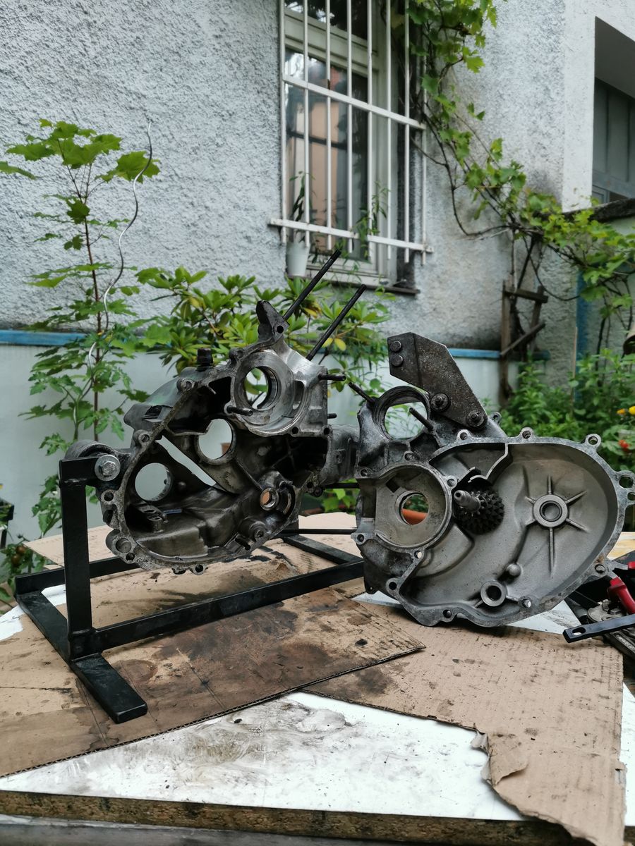

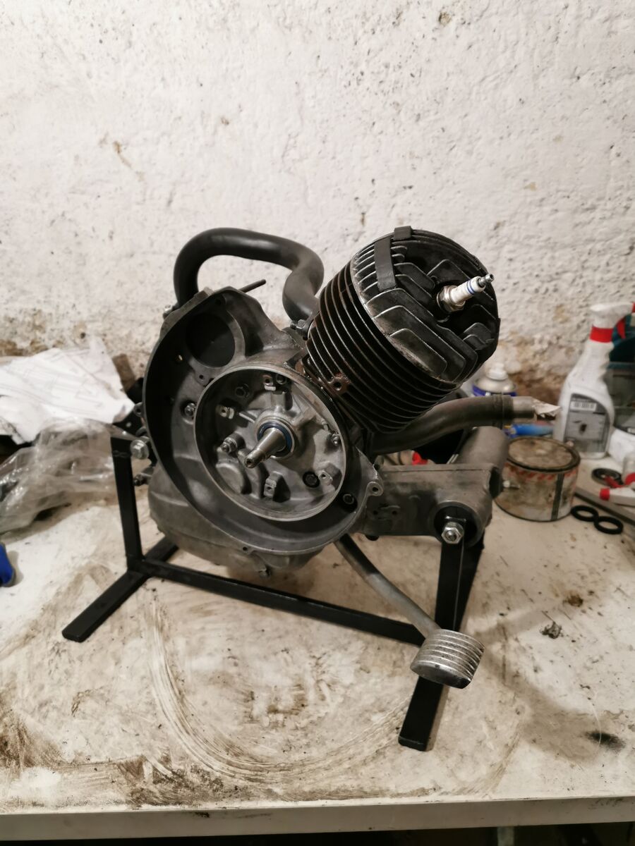

    Die Kurbelwelle geht zurück und ich versuche es bei einem anderen Shop...

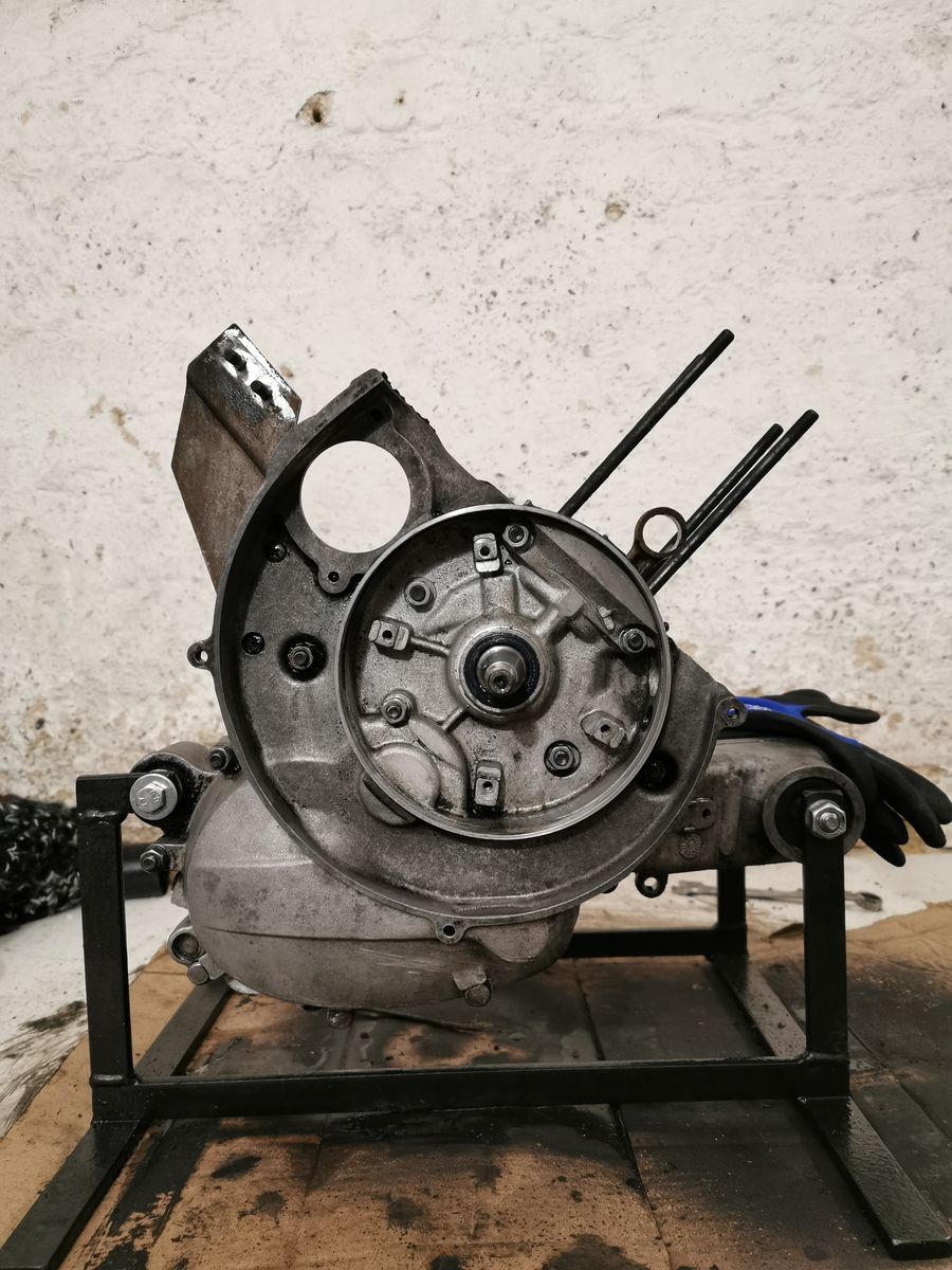

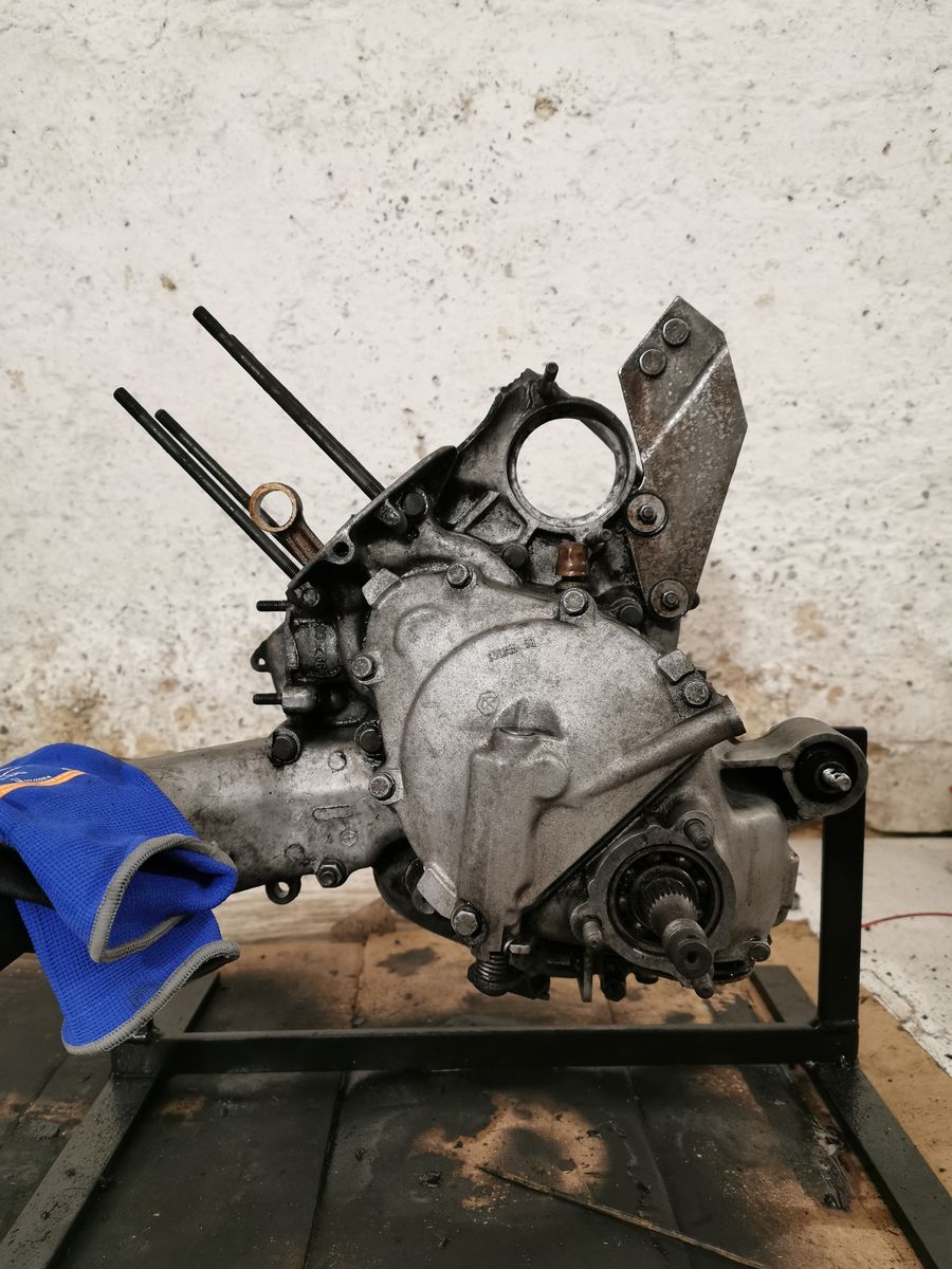

    Mittlerweile ist der Motor auch auseinander:
    Kurbelwelle muss auf jeden Fall neu:
    Interessant ist auch, dass sie die selbe Einlasszeit wie die ETS Welle hatte.
    Wurden im VMX6M ETS Wellen verbaut?
    Der Drehschieber hat leider auch was abbekommen... sehr leichte Rillen.
    Ansonsten macht der Motor einen guten Eindruck.
    Nun zum leidigen Thema Lager:
    Hat jemand in München Lagerauszieher, die ich mir gegen Bierchen mal leihen könnte?

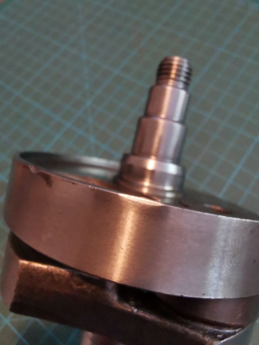

    Das war die Antwort auf meine Umtauschanfrage:
    hi
    wenn du mit der qualität nicht zufrieden bist, schick sie retur
    nur, die schauen leider alle so aus, funktionieren perfekt, habe super material qualität...
    und sie kosten halt auch nichts
    ich fahre selber eine solche welle, super
    aber wie gesagt, wenn dir das nicht gefällt, schick sie retur und wir überweisen dir das geld retur
    austauschen macht keinen sinn, sind alle so
    wir schauen, das sie bei den lagern und simmerringen nicht beschädgt sind
    mfg

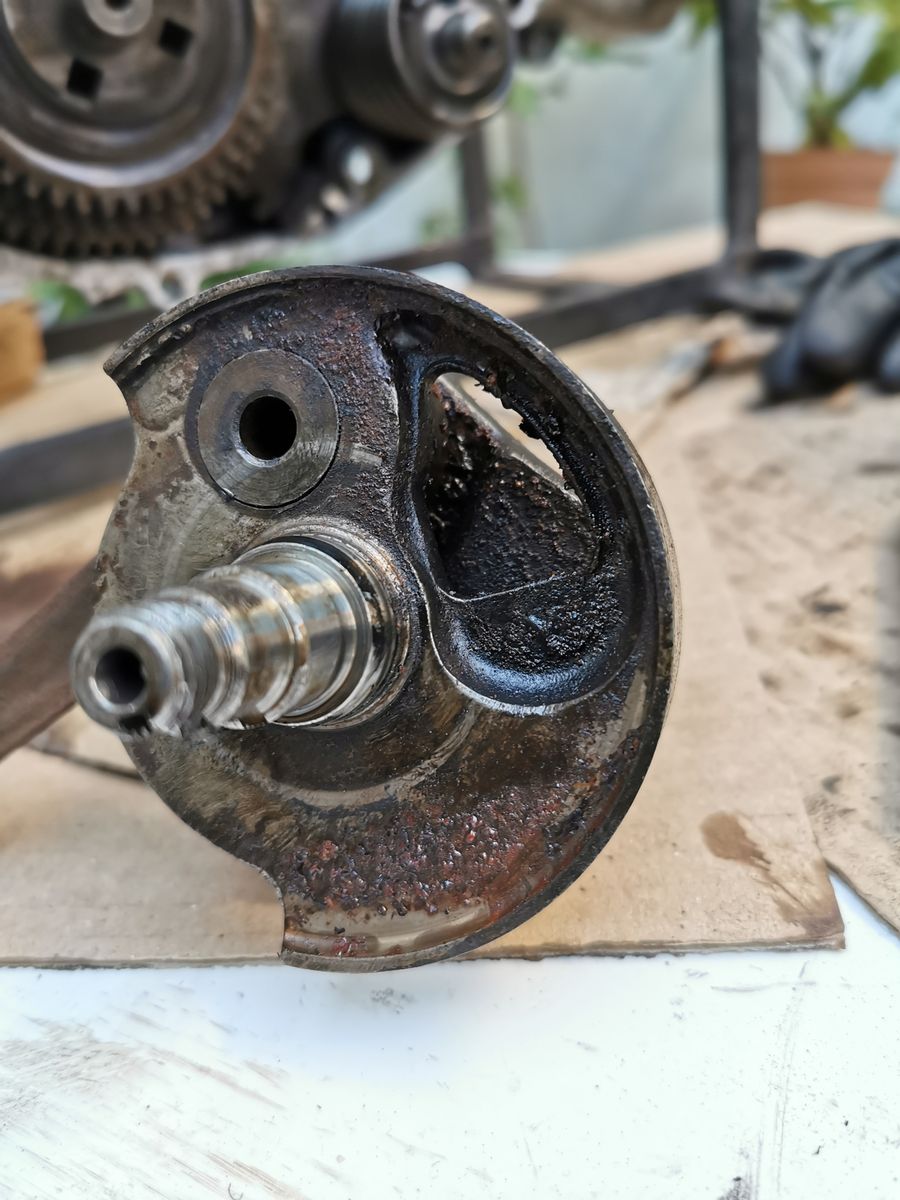

    B196 125er Update
    Nachdem es nun die Möglichkeit gibt für Autofahrer den 125er A1 Lappen nachzumachen, habe ich die Möglichkeit ergriffen und innerhalb von drei Tagen die B196 Führerscheinerweiterung gemacht, damit ich mit meiner Vespa im Münchener Stadtverkehr mitschwimmen kann und nicht mehr halblegal mit HP-Komponenten unterwegs bin.

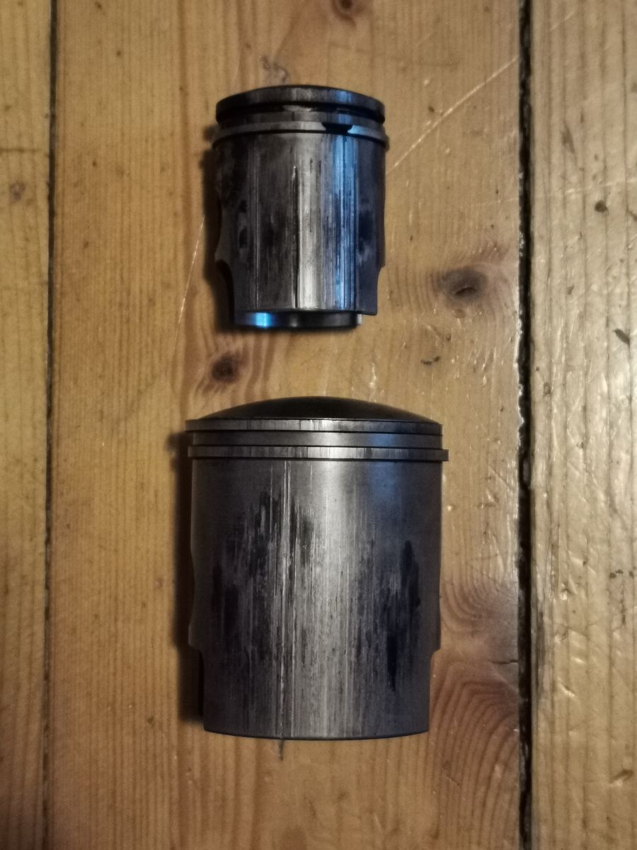

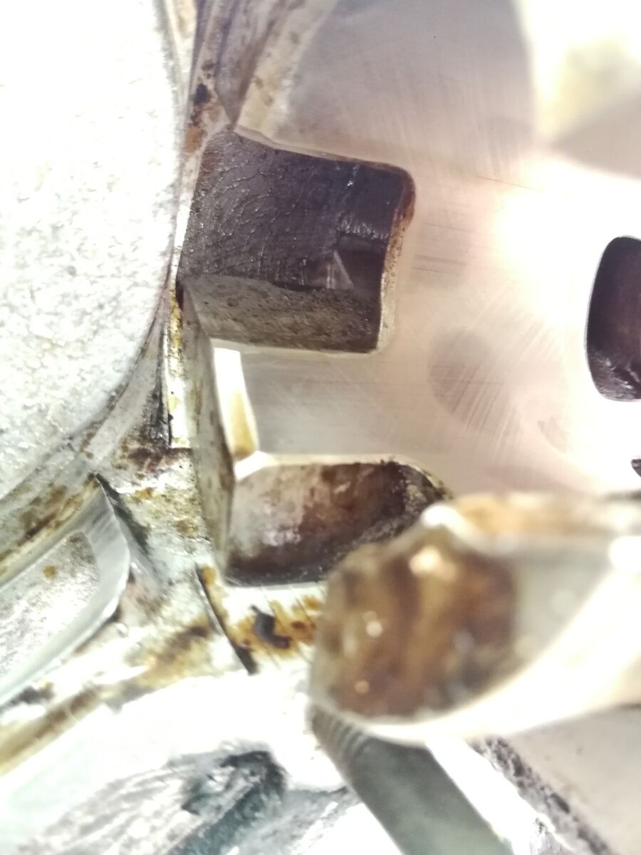

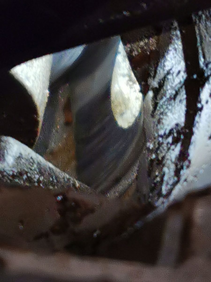

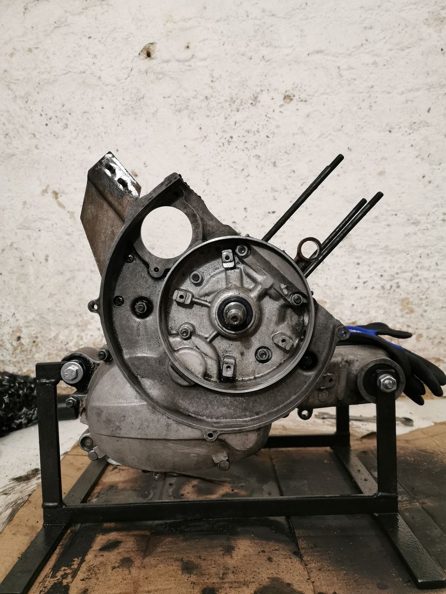

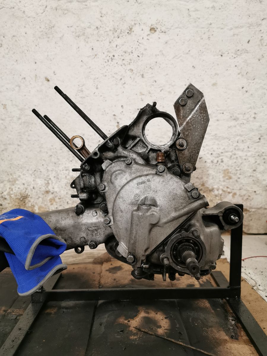

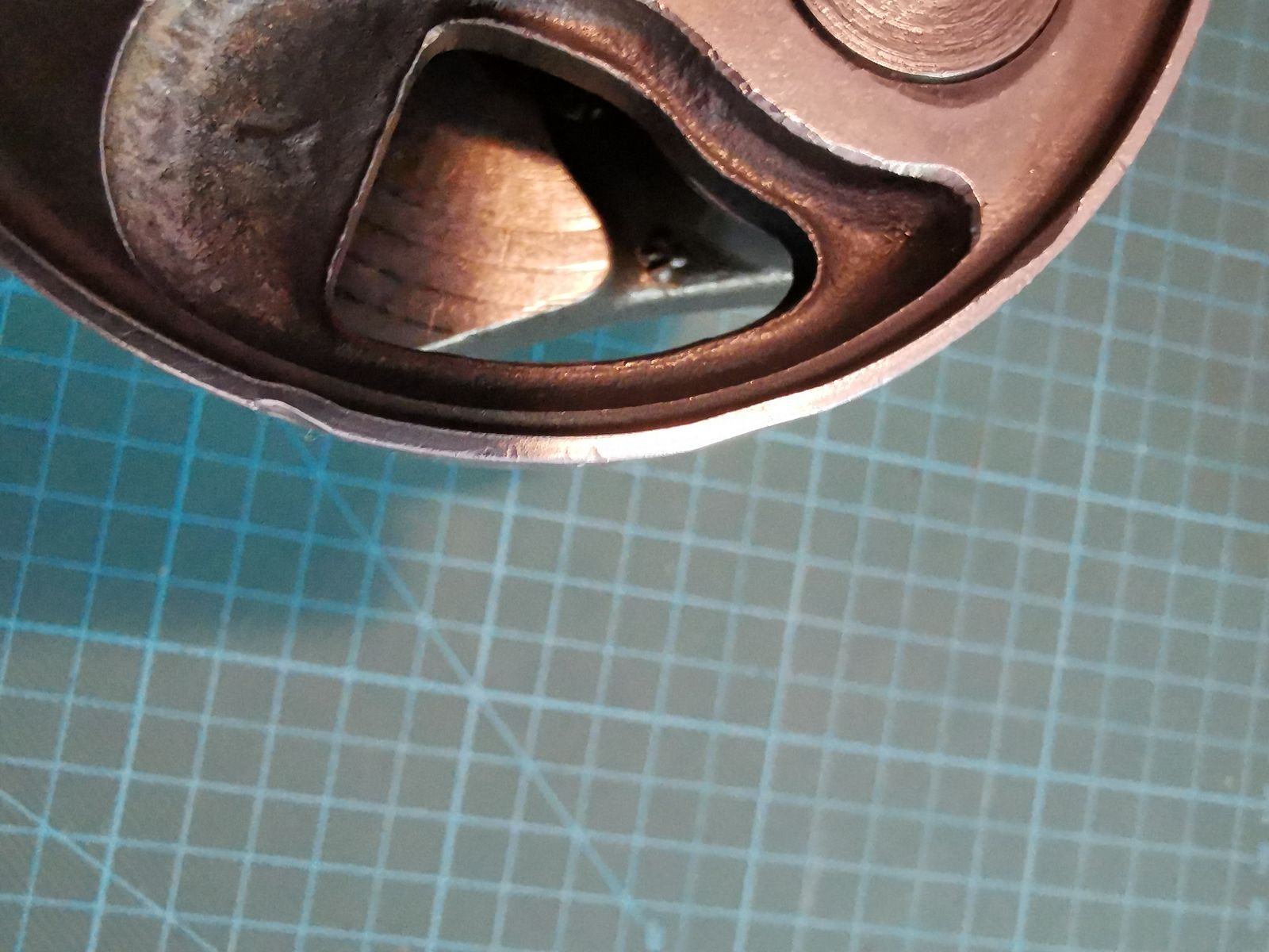

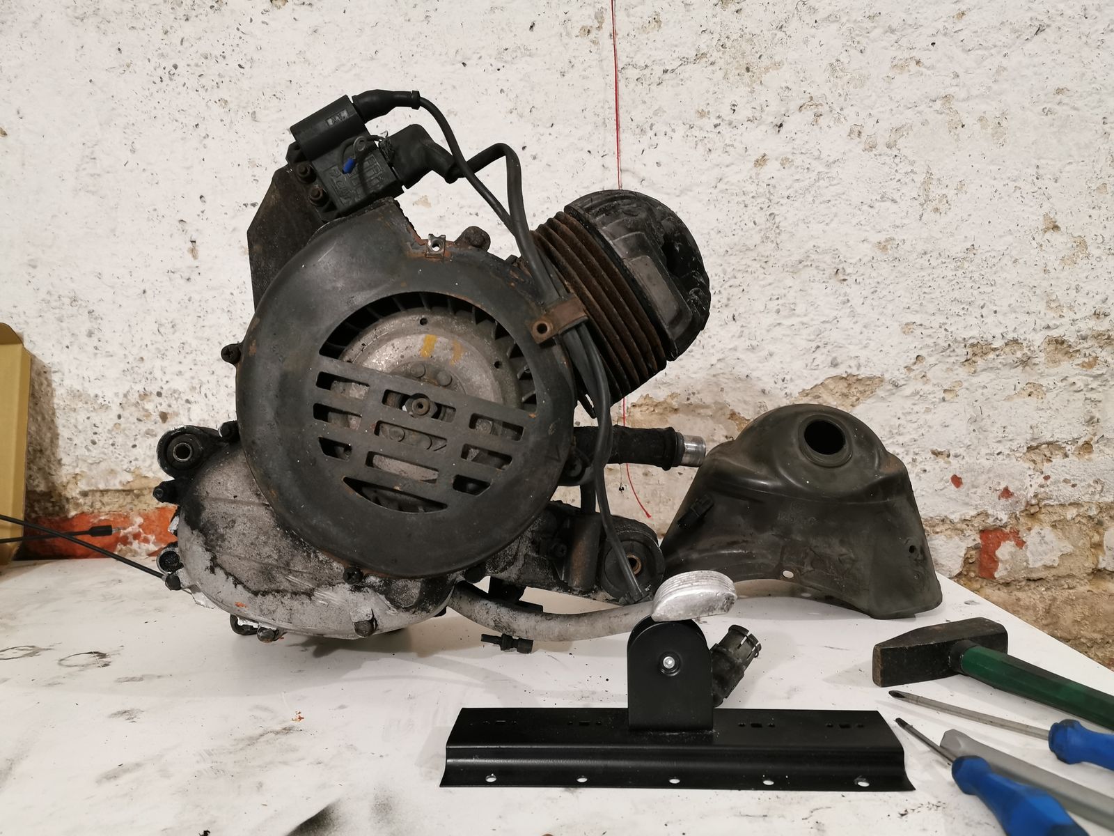

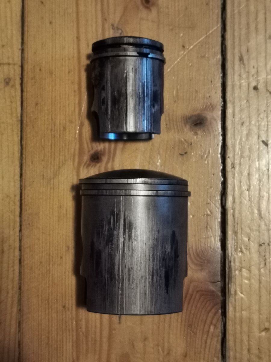

    Nach langer Suche habe ich dann auch einen 125er VMX6M Drei-Loch-Zwei-Zug Motor inkl. 20er Vergaser zum guten Kurs aus der Schweiz bekommen:
    Der Zylinder muss wohl neu, da der Kolben einige Reibereien hinter sich hat:
    (Der obere 50er Kolben ist noch aus meiner ersten Vespa)
    und den Drehschieber muss ich mir mal genauer anschauen, wenn der Motor offen ist:

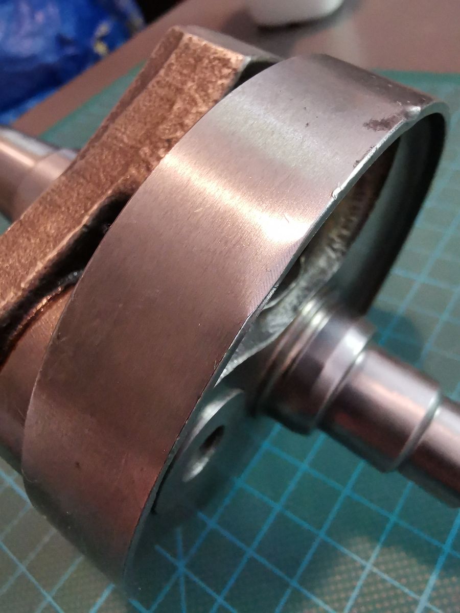

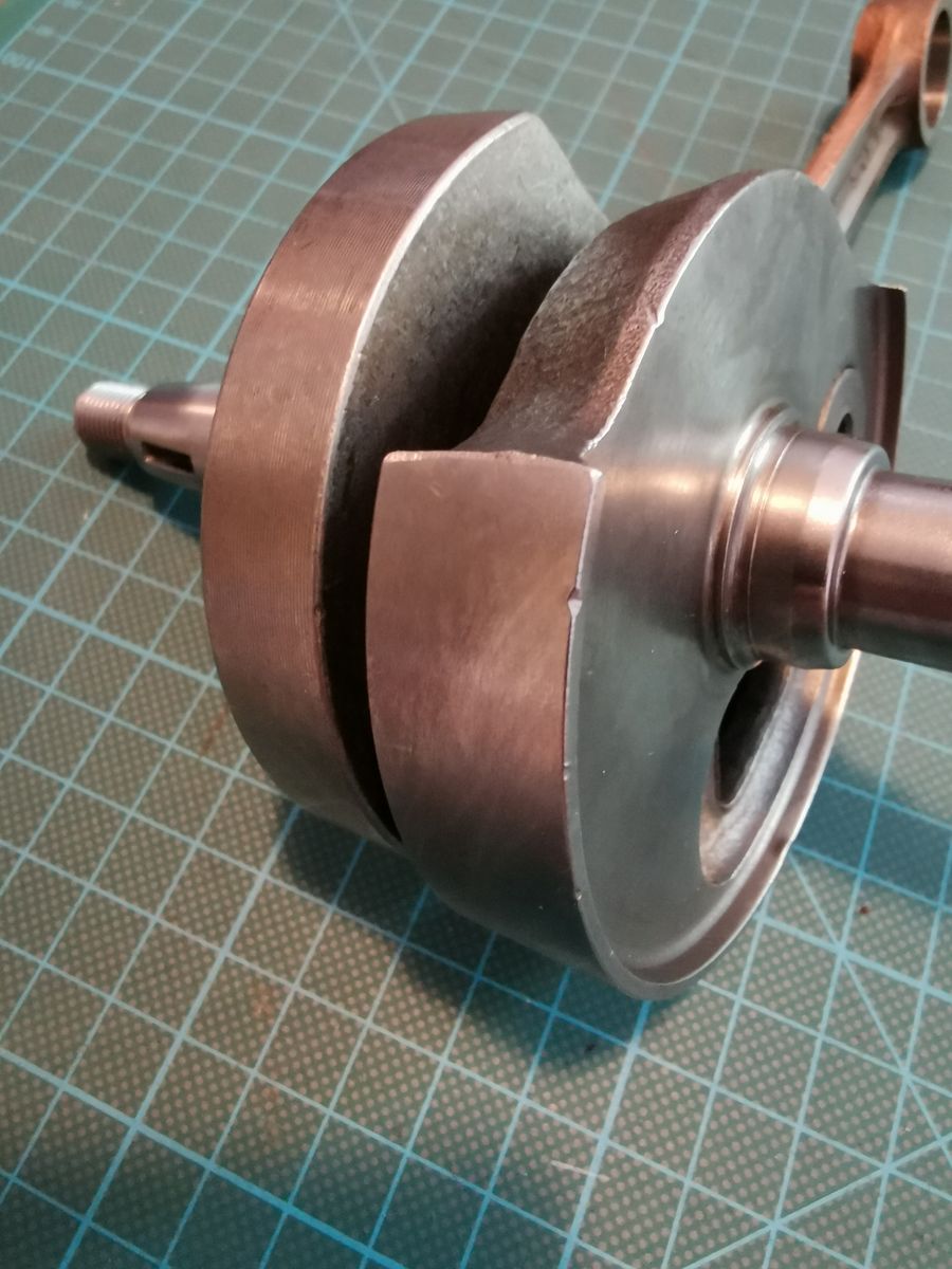

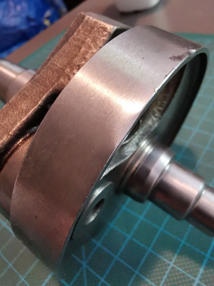

    Da auch sonst ziemlich viel im Kurbelwellengehäuse los war, hab ich mir direkt aus Österreich eine NOS ETS Kurbelwelle bestellt, weil mir die längeren Einlasszeiten schon bei der HP-Welle gefallen haben. Diese wurde als leicht rostiger Altlagerbestand verkauft und bekommen habe ich das hier:
    Würdet ihr die so verbauen, oder doch lieber Ersatz fordern?
    Ansonsten hab ich den Ölklumpen jetzt erstmal gereinigt und schau mal, was noch so alles ersetzt werden muss.

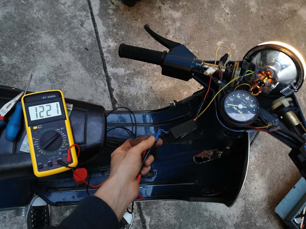

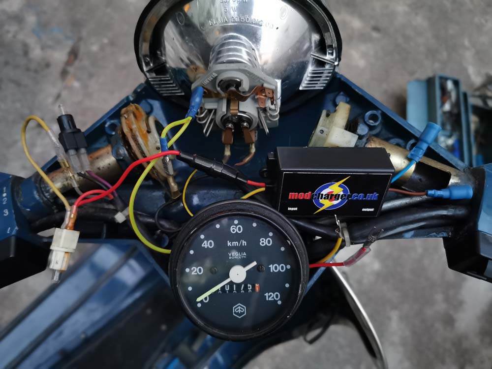

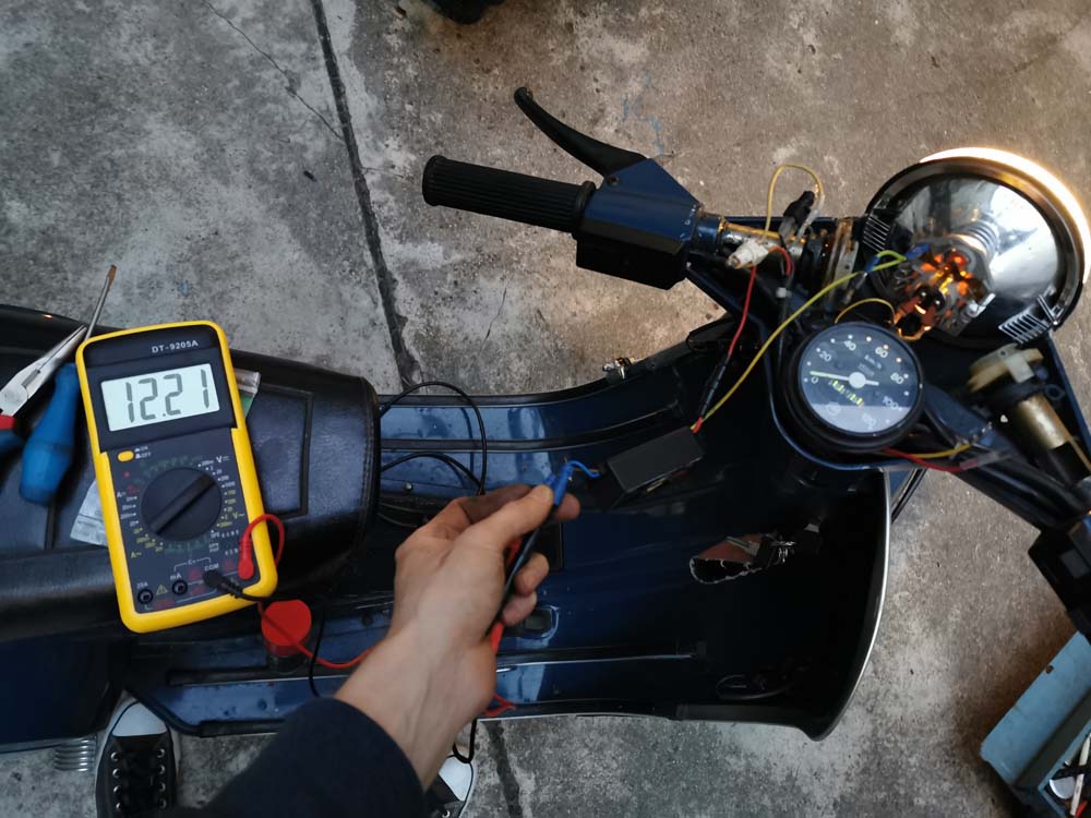

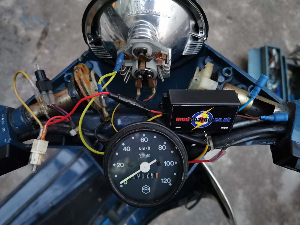

    Sorry, dass ich das hier nochmal ausgrabe, aber es wird bestimmt den ein oder anderen interessieren.
    Hatte meinen Modcharger vor ca 3 Jahren in England bestellt und gestern endlich in meine batterielose PK 50s gebaut, um mein TomTom Vio Navi zu laden.
    Weil ich kein Kabel durch den Tunnel legen wollte, habe ich 12V AC an der Blinkkontrollleuchte abgezapft und Masse kommt vom Scheinwerfer. Das Kabel lege ich dann demnächst noch irgendwie nach unten und durch die Blinkerbohrung ins Staufach.
    Liefert schon bei Standgas etwas über 12V 1A DC und man kann ihn super unter die Lampenaufnahme klemmen!

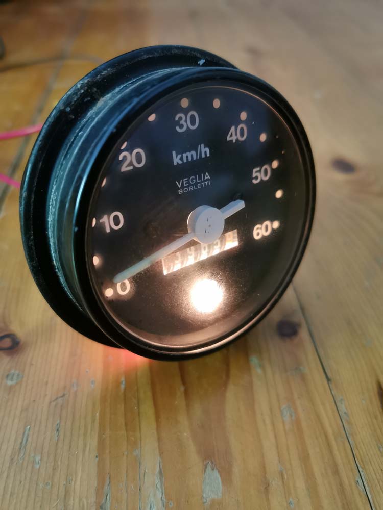

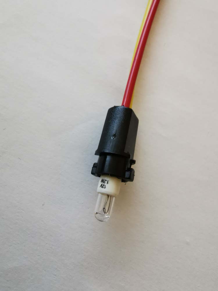

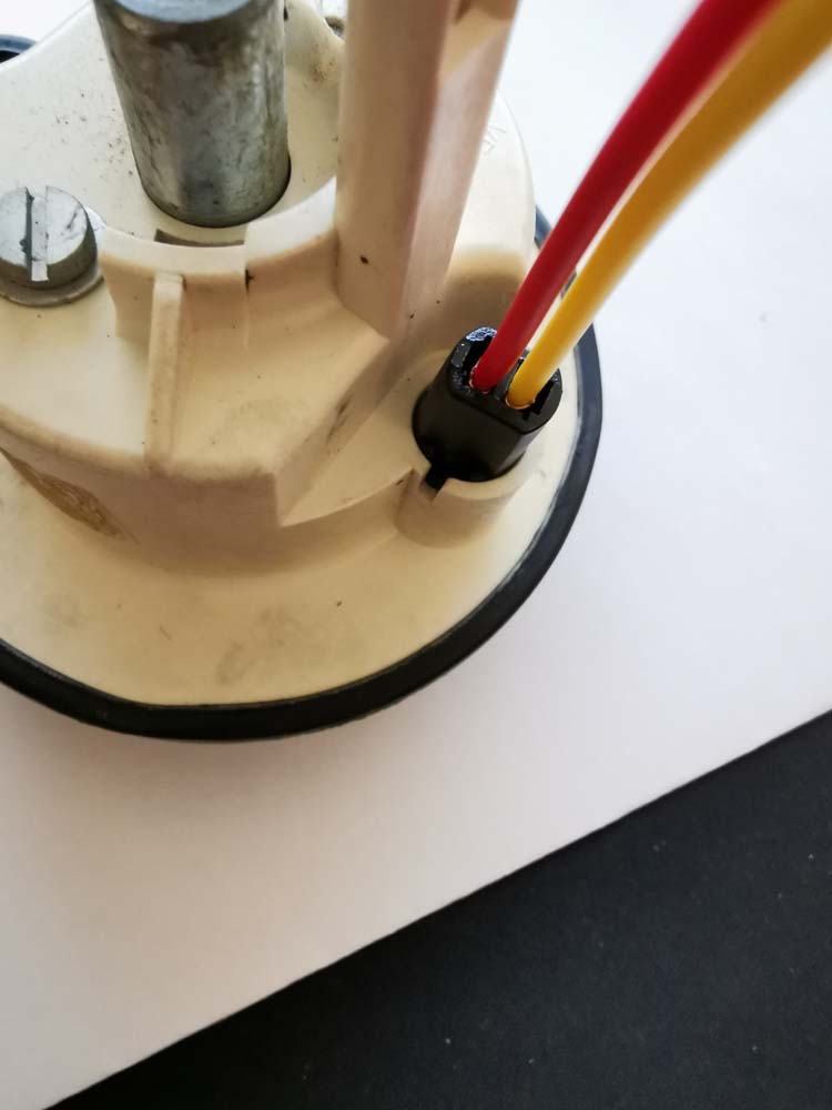

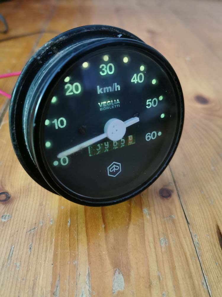

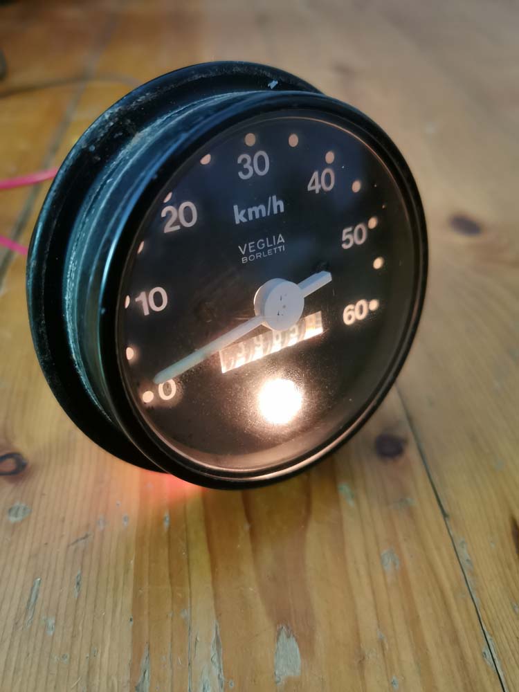

    Sorry, wenn ich das hier nochmal ausgrabe...

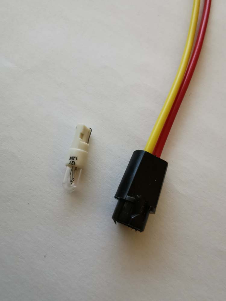

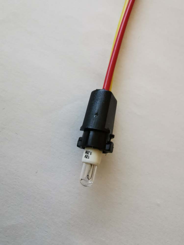

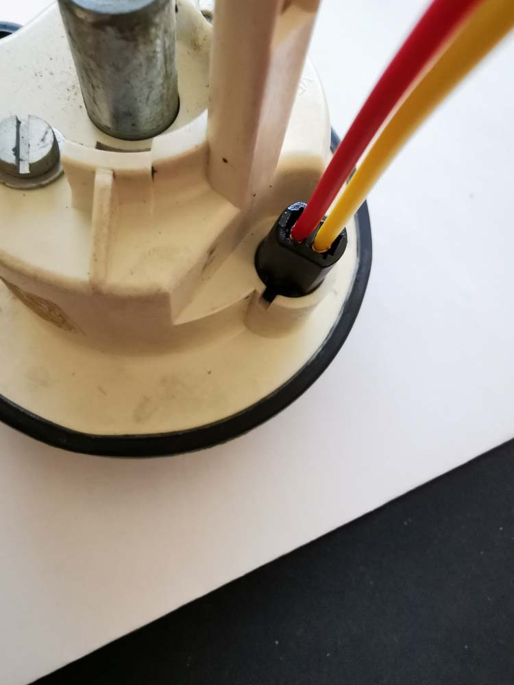

    Das braucht ihr:
    T5 Lampenfassung
    1,2W Birne mit W2x4,6d Sockel
    Das ganze dann mit dem Scheinwerfer verbinden.
    Tachobeleuchtung:
    Das beleuchtete Piaggio Logo nutze ich als "Kontrollleuchte" für den Modcharger:
    Beides an:

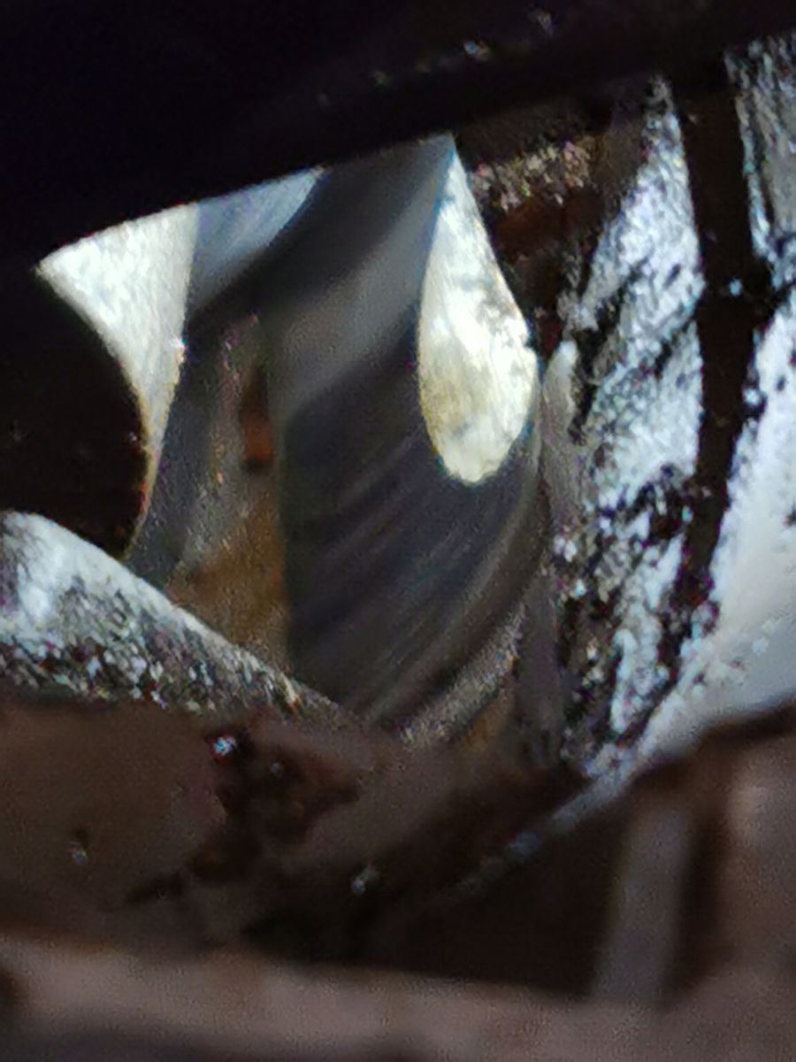

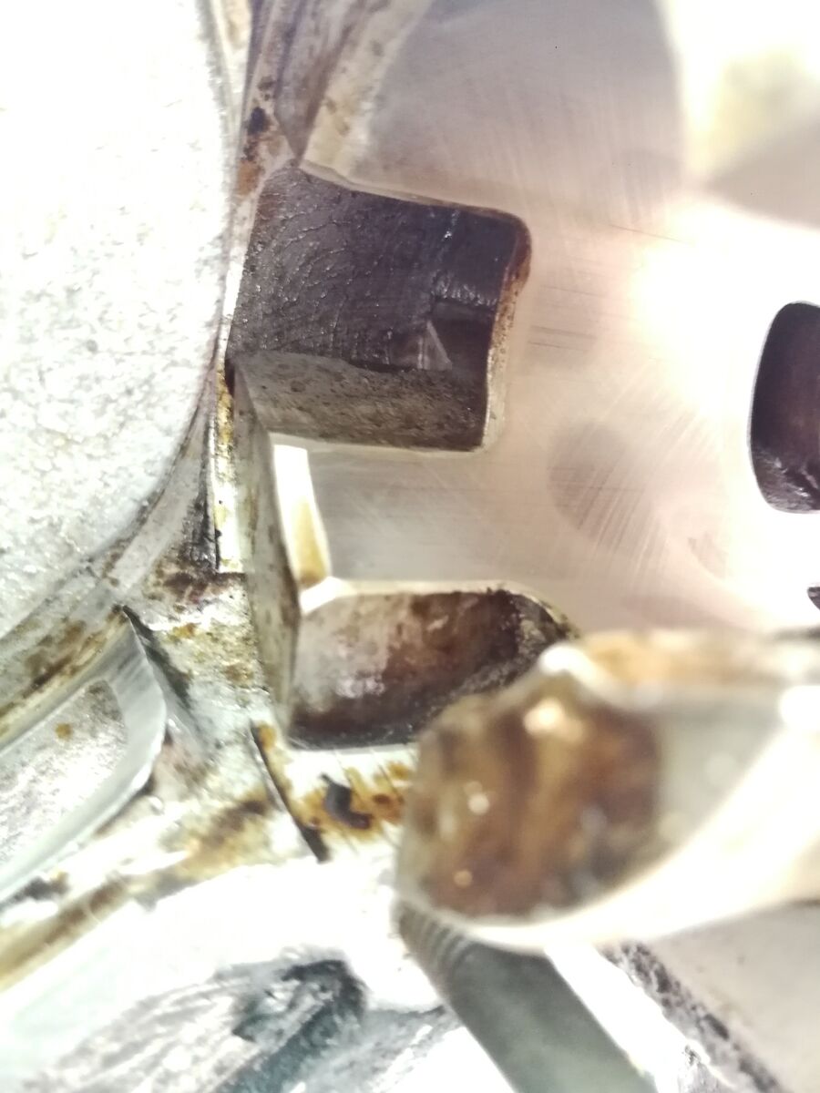

    Ich bin ziemlich günstig an einen HP4 Motor gekommen, und werde jetzt wahrscheinlich die Innereien in meinen 2-Zug-Motor umbauen.
    - Primär bleibt wahrscheinlich, denn mit dem HP50 Primär soll sich die Kiste ja totdrehen
    - HP50 Rennkurbelwelle mit 20er Konus ersetzt die alte 19er Kurbelwelle
    - Dazu kommt dann noch das HP-Lüra
    - Kupplung ist die neue XL2-Kupplung und wird auch ausgetauscht
    - der HP-Auspuff war ziemlich verschmoddert und verrostet und ich schau mal, ob ich den reinbaue
    Außerdem schau ich mir mal die jetzige Schaltklaue genauer an
    Und mir ist aufgefallen, dass die ÜS vom HP-Zylinder ziemlich in den Überströmer ragen... endlich mal eine Gelegenheit, den neuen Dremel zu testen :)
