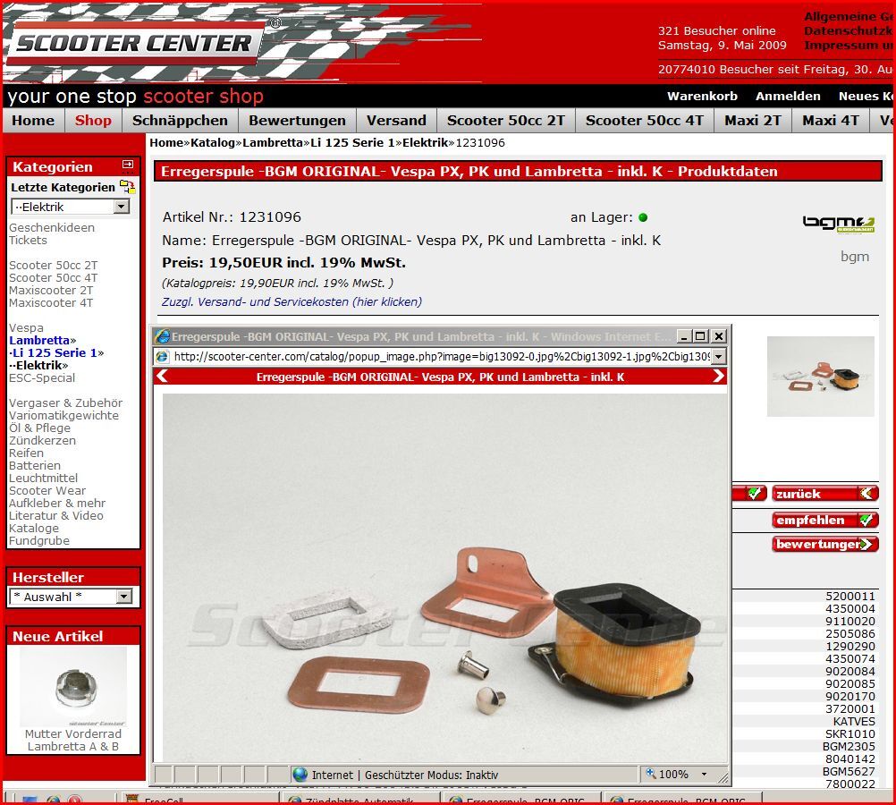

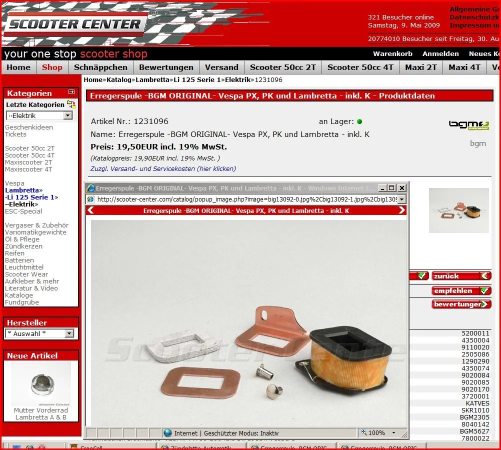

    Habe die Zündgrundplatte gerade ausgebaut und konnte keine Fehler an den Kabeln finden, die von mir beschriebenen Symptome deuten aber eher auf eine defekte Ladespule hin oder ?
    MfG Julian
    • May 14, 2011 at 16:24
    Ja würde ich auch sagen, wenn Du mit nem Lötkolben umgehen kannst, kein Problem, nur ich würde das Picup auch gleich mit raus schmeissen.
