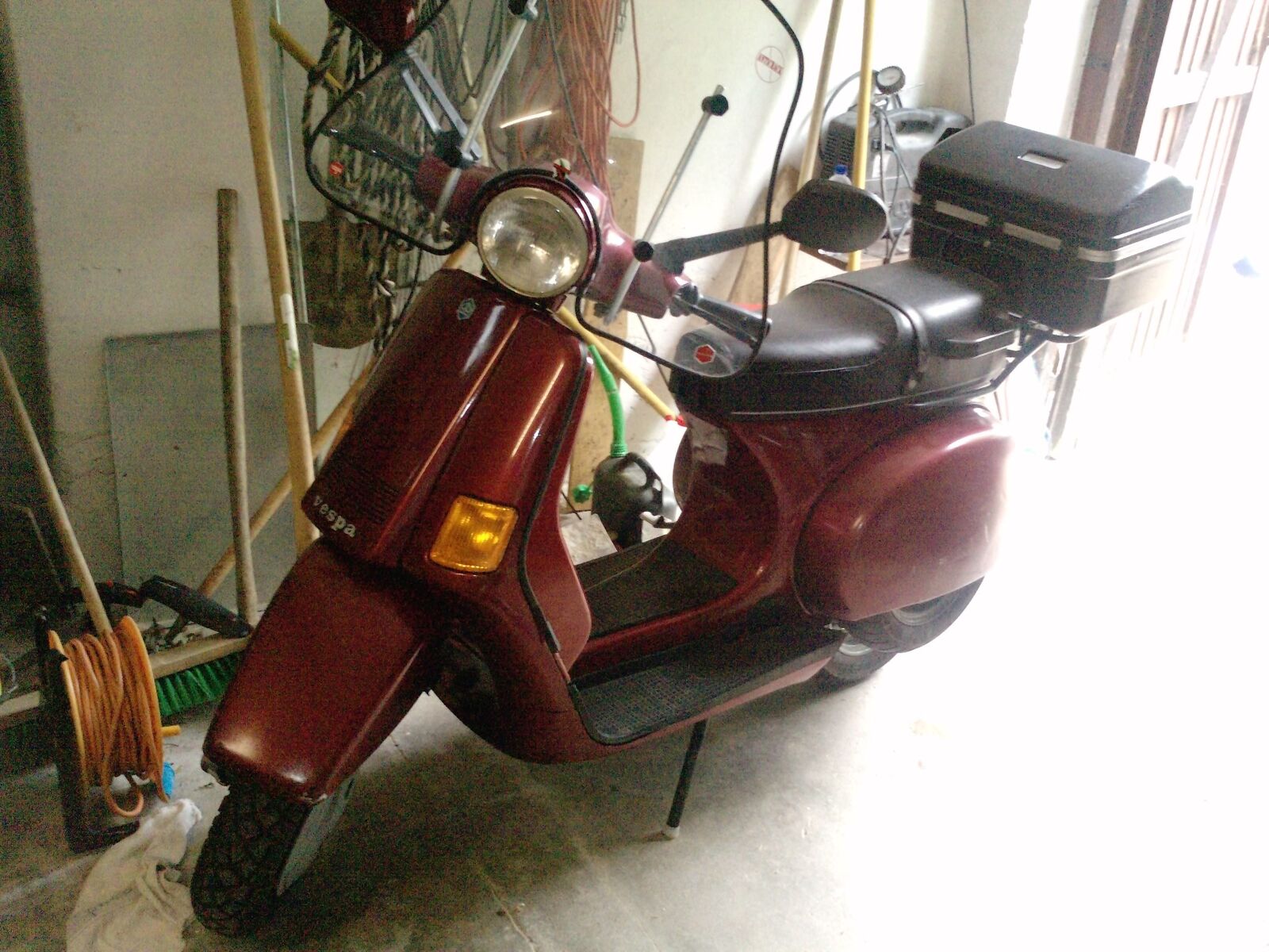

    • May 18, 2011 at 12:11
    Hallo Danke für die schnelle Antwort
    Leider kann ich nirgens mehr irgend ein Aufkleber Finden mit ner Nummer drauf.
    Ich werd noch ein Bild machen und einstellen .

  • murxer
    • May 18, 2011 at 20:31
    Lt. Cosakompendium (leider offline :thumbdown: ) von speedguru dürfte das der Farbcode 861 (=PM8/6) sein.
