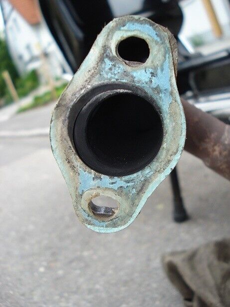

    jetzt sind endlich alle gravierenden Probleme an meiner Vespa abgestellt. Sie zieht gut, sie hat eine rehbraune Kerze, es ist alles Dicht usw.. Leider habe ich zw. 5500-6500 upm starke Vibrationen. Die sind so strak dass die ganze Vespa vibriert, inkl. der Backen, Topcase, Tachonadel, Schalter (klappern richtig). Kurz und gut, irgendwie fühlt sich das nicht gut an. Ist das normal, oder habe ich noch irgendwo einen Missstand abzustellen?
    Setup: Polini 102 (Überströhmer + Boostport angepasst), NGKB8HS (rehbraun), Zündung steht bei 17° v. OT, 19.19 DellOrto (HD 82; ND 48), Mazzu-Rennwelle, Sito + ( fluchtet nicht ganz, ist aber spannungsfrei verbaut), 3.0 Übersetzung mit Repkit u. angepassten Kulukorb / ausdistanzierter Welle
    Falschlufttests alle negativ
    3 Polräder gefahren -> keine Auswirkung
    Kein Lager weist Spiel auf
    Mir fallen noch 2 Dinge ein die nicht perfekt sind:
    a) nicht fluchtender Auspuff -> Anhang
    kann mir aber nicht vorstellen dass es daran liegen könnte, oder?
    b) der äußere Kulukorb hat 2 benachbarte Wangen die nicht den selben Abstand wie die anderen haben ( ~ 1 mm weiter außen) -> kann es daran liegen?
    (Innerer Kulukorb eiert nicht!!!)
    Ich bin echt so langsam sauer! Die Vespa wills echt wissen!!! :-8
    Habt ihr noch ein paar Tipps was ich noch machen könnte?

    sind die vibrationen in allen gängen bei der von dir genannten drehzahl oder ist es eher ab einer bestimmten geschwindigkeit?
    bei einer bestimmten geschwindigkeit könnte es an eiernde felgen bzw. reifen und bei einer bestimmten drehzahl
    am schlecht gewuchteten polrad und/oder der kurbelwelle liegen. sofern man die lager wirklich ausschließen kann.
    Das mit dem kulukorb ist normal, du brauchst diesen ungleichen abstand um sie einbauen zu können.
    mfg basjoe

    ;) Eigenfrequenz bis zur Resonanzkatastrophe ....
    ich würde auch auf ne unwucht irgendwo tippen... oder deine vespa (das schwingfähige system) hat die eigenfrequenz, die dein motor bei den genannten drehzahlen an das system abgibt...
    sind deine silenzgummis (oder wie die dinger heißen) an der motoraufhängung noch in ordnung?

    Ja Vibrationen sind Drehzahlabhängig!
    Die Gummis sind neu bis auf das an der großen Aufhängung. Ist aber keine Beschädigung zu sehen.
    Das mit der Frequenzverstärkung wäre natürlich eine mögliche, wenn auch äußerst dumme Angelegenheit... :S

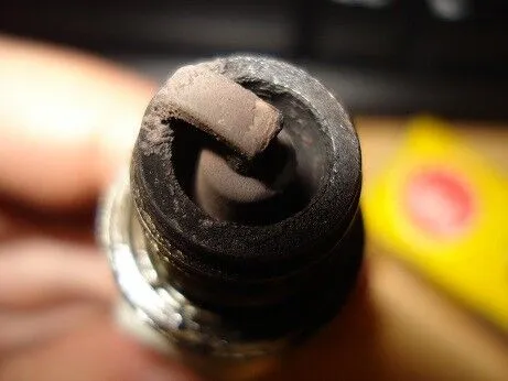

    hm, habe vorher nochmal den Ansaugstutzen und Vergaser ausgebaut. Hab den Stutzen geplant; der war leicht verzogen. Seither ist das Ansprechverhalten minimal besser. Habe auch nochmal die ND auf 45 reduziert. Die Vibrationen sind unverändert. Allerdings ist das Kerzenbild voller Ablagerungen. Gefällt mir nicht so wirklich! Aufnahme nach ca. 10 km Fahrt über Lanstraße. Die HD liegt bei 82 relativ kanpp. Wenn ich bei Vollgas den Choke ziehe drosselt er noch minimal. Eine kleinere ND lässt nich nicht mehr sauber einstellen.
    Könnte es doch ein Düsenproblem sein? Oder ist die Kerze zu kalt? Sollte ich mal ne 7-er testen (evtl. rotzt der Motor zu so dass ein unsaubere Verbrennung vonstatten geht und deshalb die Ablangerungen??)
    Ich mach mal ein Video auf dem die Vibrationen zu sehen / höhren sind.
