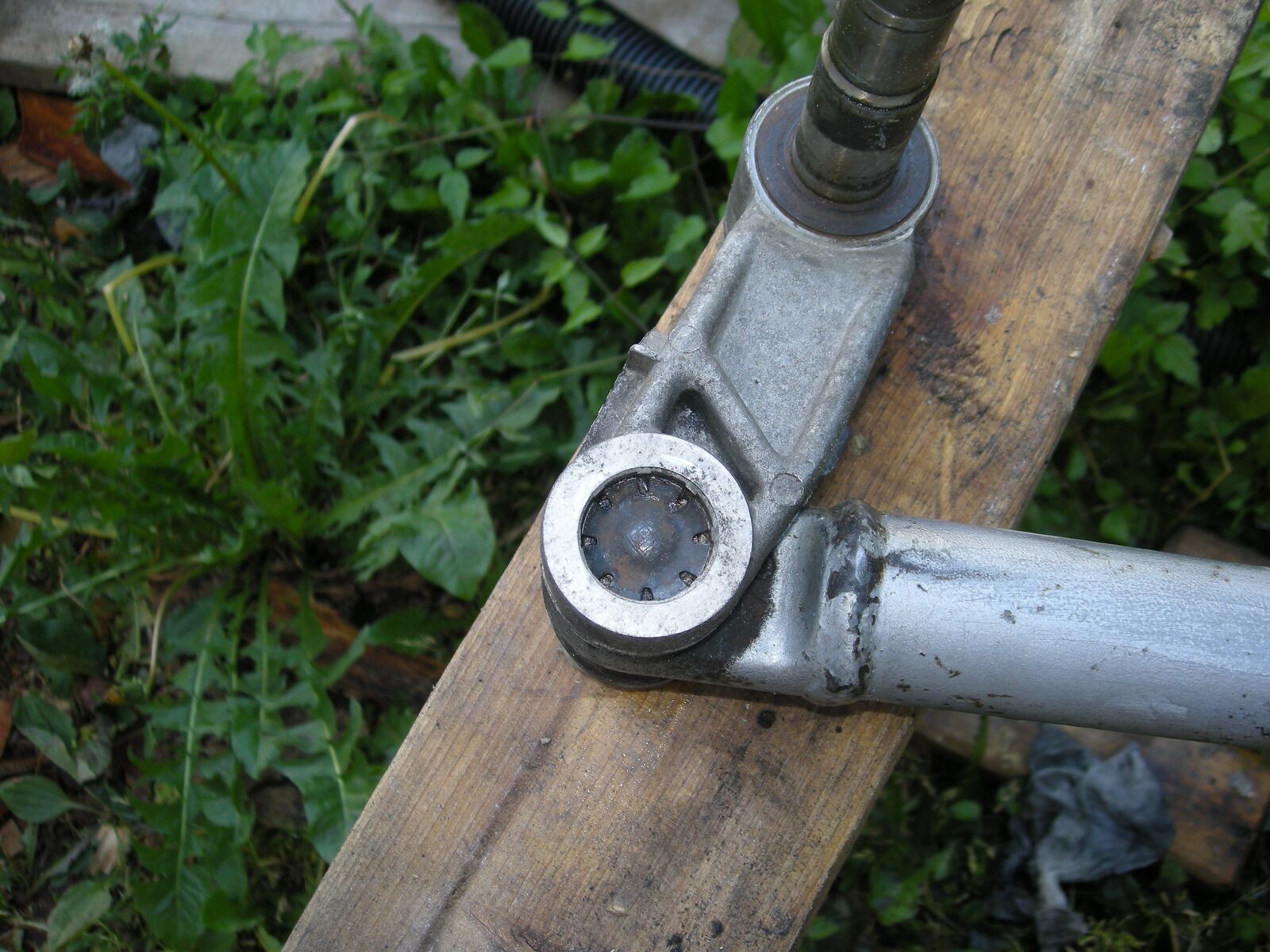

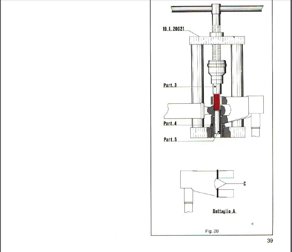

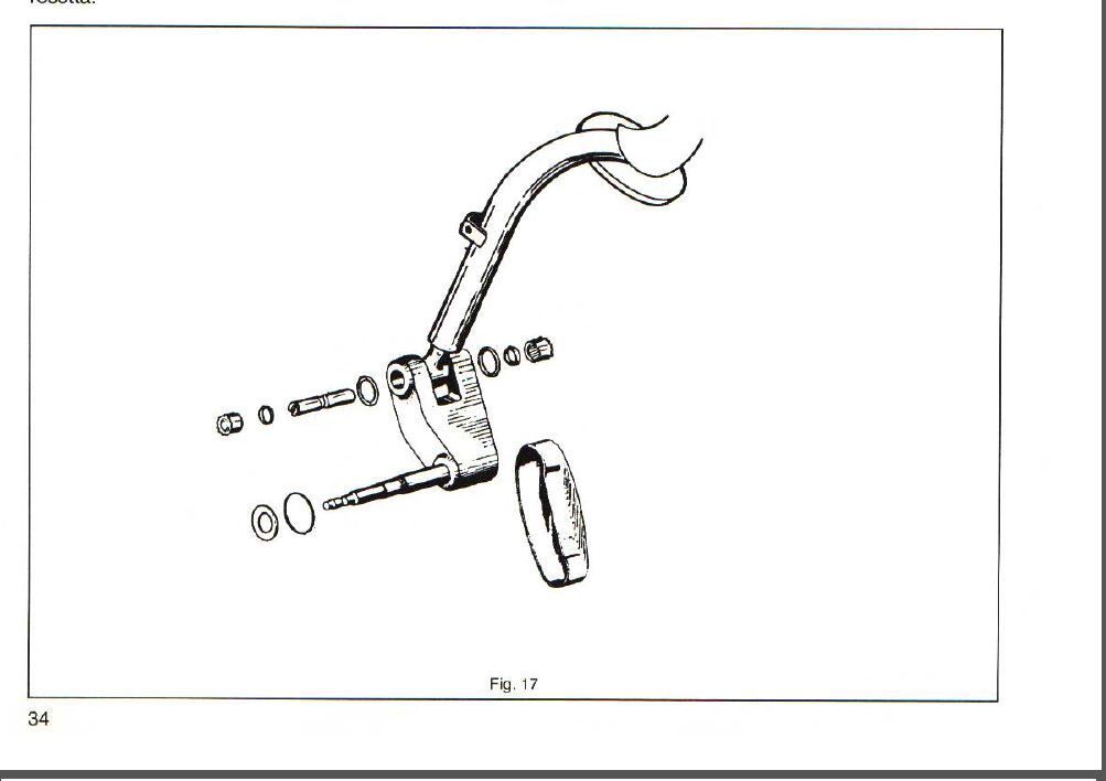

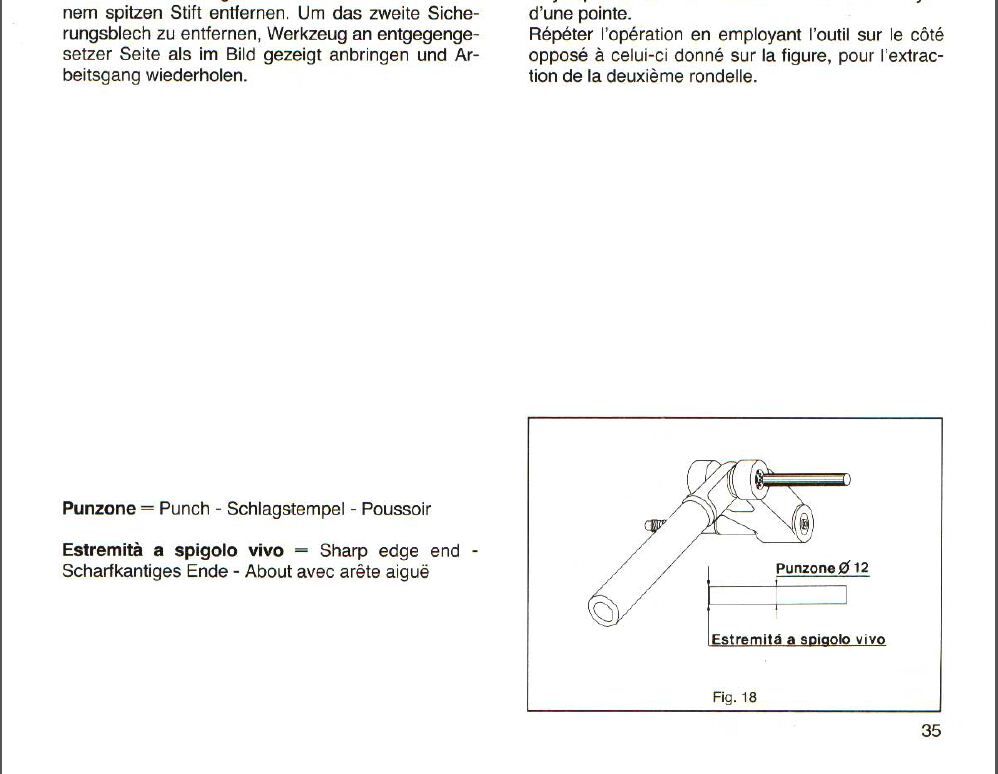

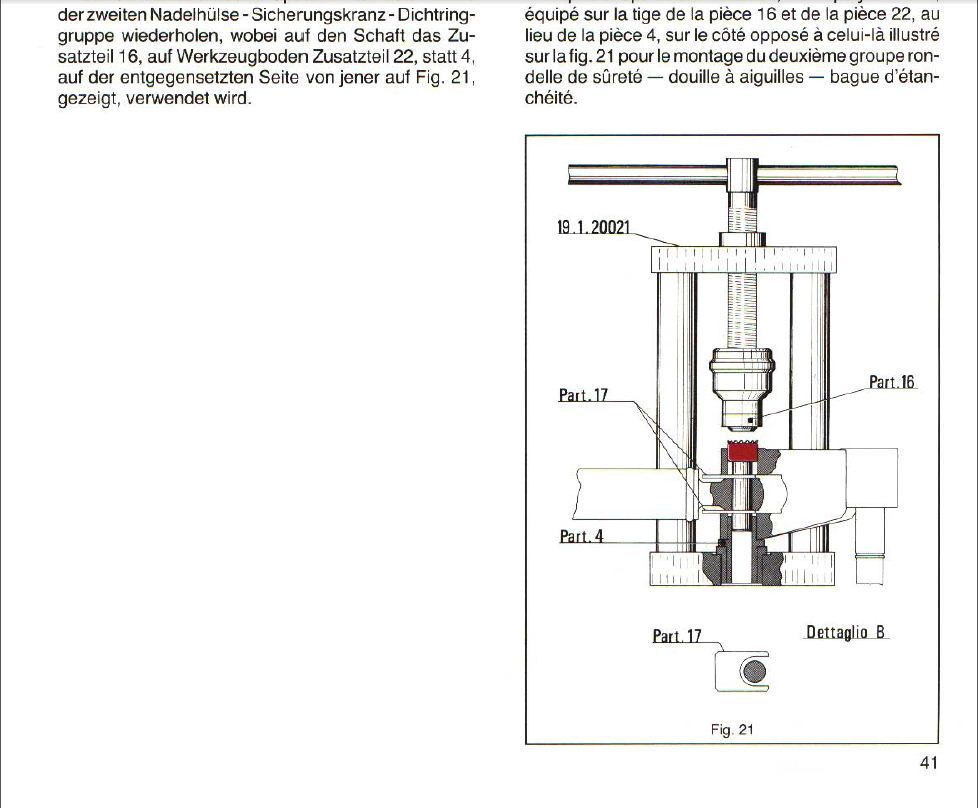

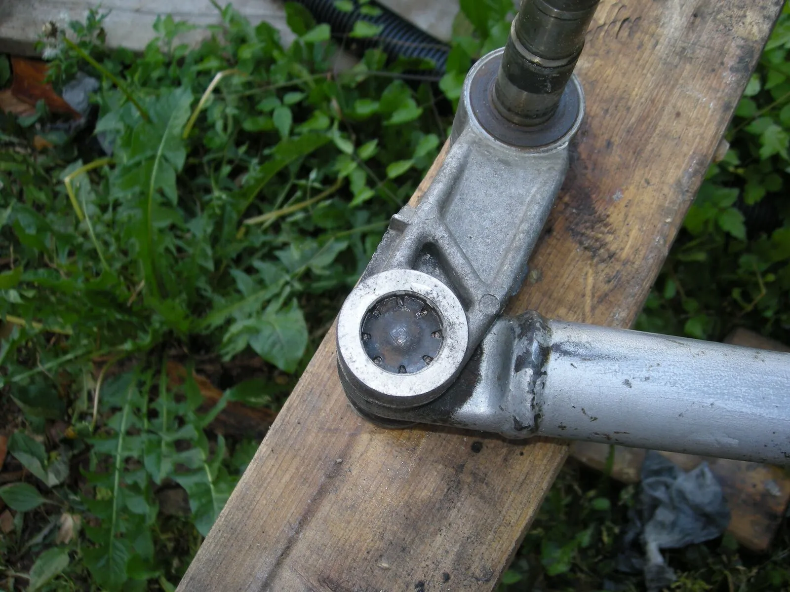

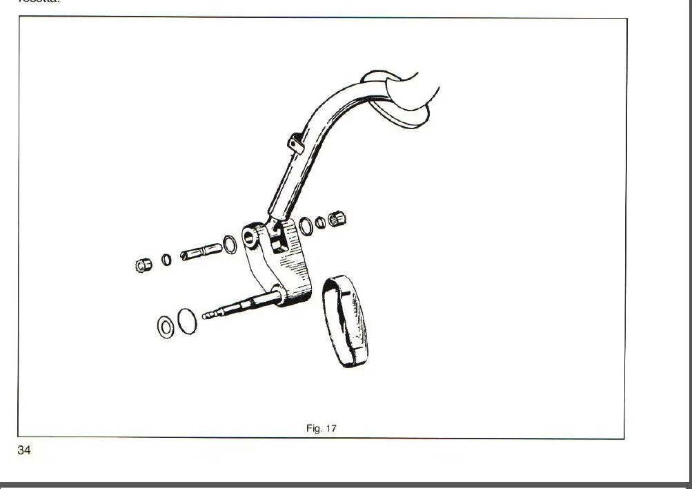

    wie bekomme ich die Sicherungsscheibe und die Lager der Schwinge in der Gabel raus?
    Geht das nur mit zerstören oder auch anders.
    Für eure fachkundigen Antworten schon mal meinen besten Dank.
    Joggel
      • 268.95 kB
      • 3,249
    • May 22, 2011 at 08:51

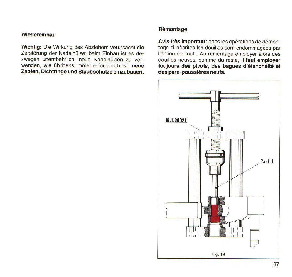

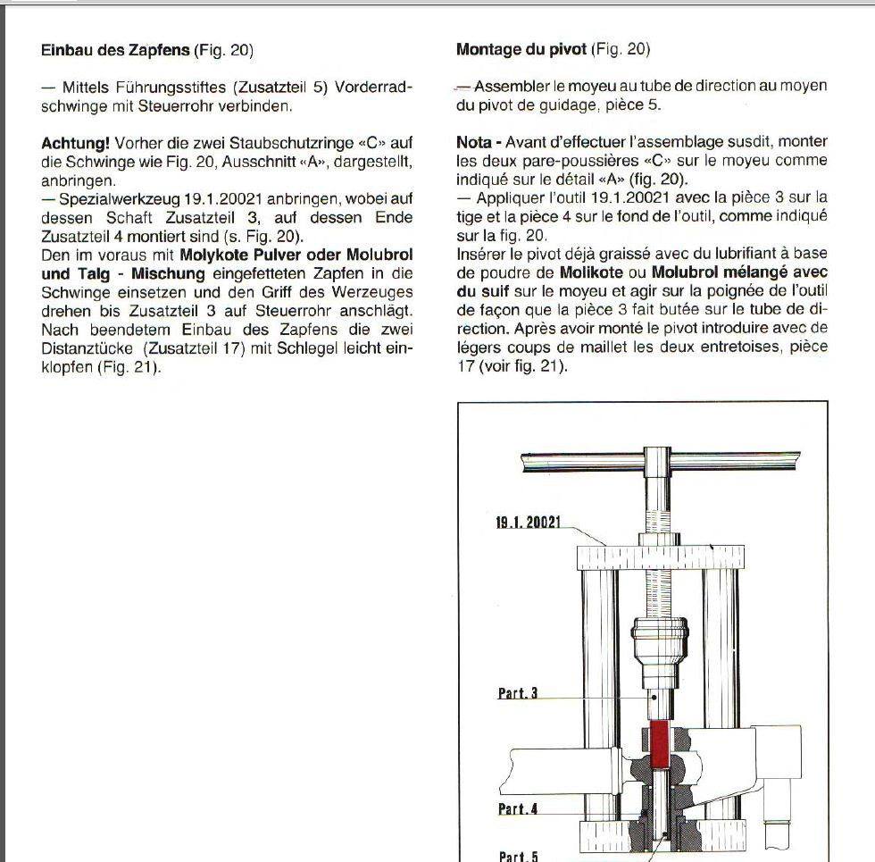

    An dieser Stelle ist es noch nicht zu ende, es geht noch mit dem Zentrieren weiter.

    Hallo Kasonova,
    vielen Dank für deine ausführliche Beschreibung.
    Joggel
  • olligator
    205
    HD
    PX, PK
    • May 25, 2011 at 12:21
    geht auch ohne Spezialwerkzeug mit einem guten geschmiedeten Schraubstock und einem Helfer. Beim Wiedereinbau habe ich den Bolzen gekühlt und das "Auge" erwärmt.
    Gruss Oliver
