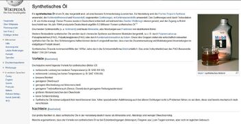

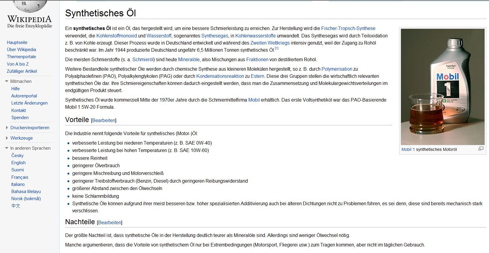

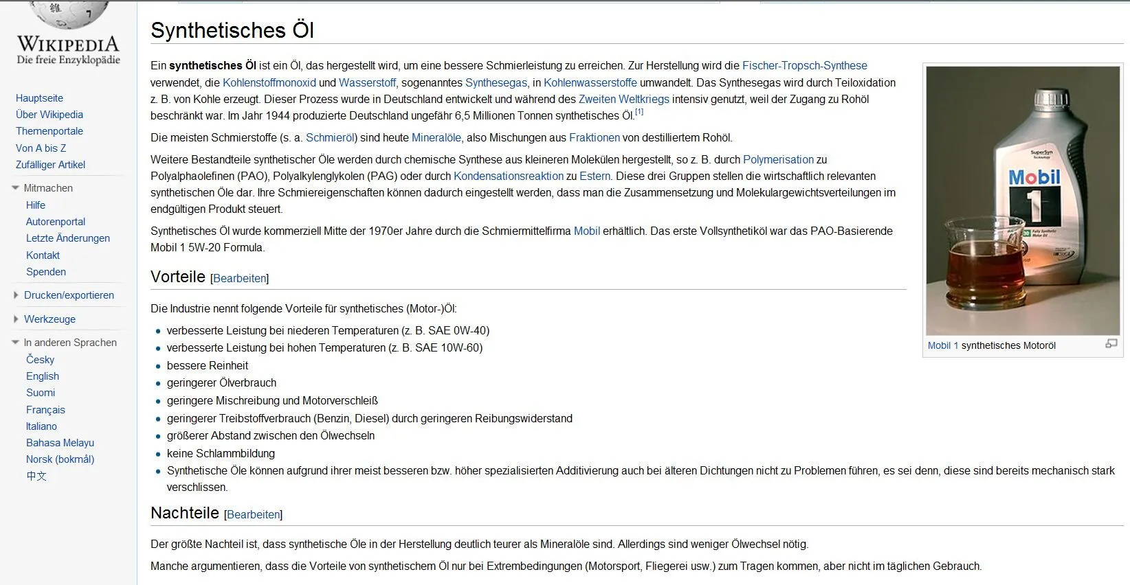

    Hi Flo, um bei deiner Wortwahl zu bleiben, Dein Beitrag kann richtig sein muss aber nicht. :+2Hast Du irgendwo englische Vorfahren? Denn die handeln immer nach dem Prinzip, das haben wir schon immer so gemacht, weshalb sollen wir das ändern? Auch mit den Wellendichtringen ist das totaler Quatsch, alle Vespen die ich in der Hand hatte, laufen mit Sythetischem Öl.
