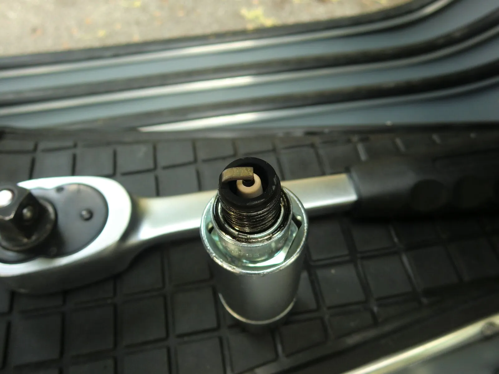

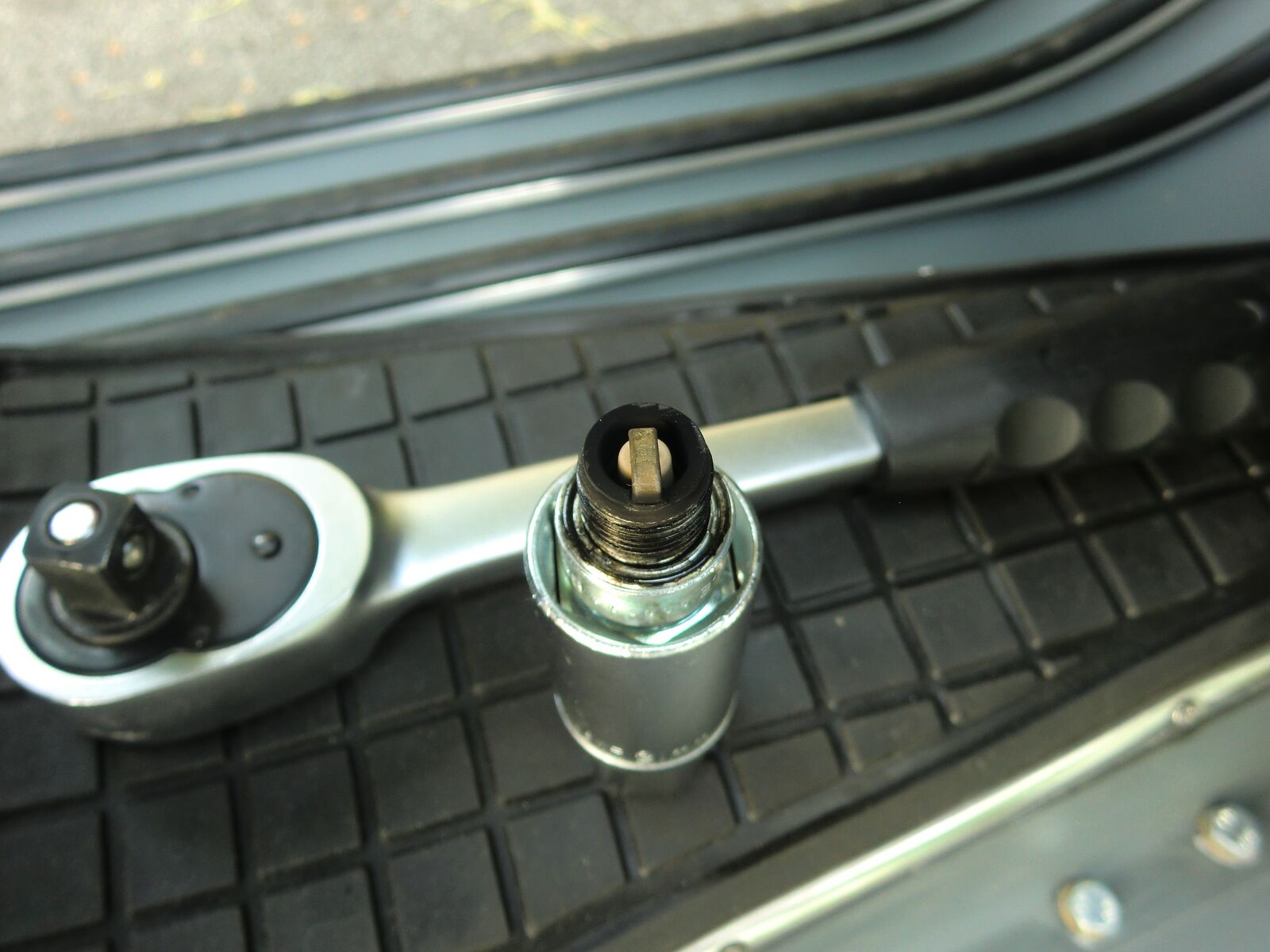

    Sers,
    war jetzt beim Anrollern in München mit der 122 HD unterwegs.
    War alles bestens, vielleicht ein wenig fett (macht beim Gas wegnehmen immer noch Pöff, Pöff), aber ok.
    Hier das Bild der neuen Keze nach ca. 120km.
    Die Experten bei Anrollern sagten, die schaut sehr gut aus.

    Nick, ich habe eine 50/160ger ND und das Sprotzen somit weitestgehend wegbekommen.
    Opfer, dein Kerzenbild ist auf der mageren Seite. Ich fahr meine Fuffis immer so und hatte noch nie Probleme.
    Gruß Mo
