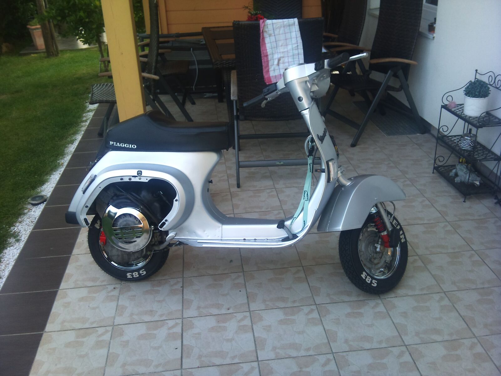

    Hallo Leute ,
    Habe mir nun letzten Monat eine pk 50 s zugelegt !
    Der Vorbesitzer hat mir gesegt das er einen 85 ccm Zylinder verbaut hat und eine Polini Schnecke ist auch drauf !
    Bin nun so weit das ich ich das Mopal komplett zerlegt und Motor draussen habe !
    Lackiert und teilweise zusammengeschraubt habe ich sie auch schon !
    Anbei ein Bild :P
