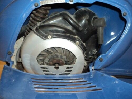

    ich denke das der fest ist aber kann schon sein das da was ist weil ich erst vor kurtzen einen neuen ass rein hab (membran ass) kann aber erst morgen schauen.
    und die zündspule weis ich nicht mal wo die ist aber du meinst sicher das teil wo das dicke zündkabel raus kommt.
    auf dem bild sehe ich nicht eine zündspule, normal ist doch links so ein schwarzer kasten wo das kabel raus kommt aber das habe ich da nicht.

    • June 18, 2011 at 09:00
    Verfolge einfach das Zündkabel vom Kerzenstecker an. Früher oder später solltest du auf den schwarzen Kasten stoßen. Oder hast du eine elektronische Zündung?
