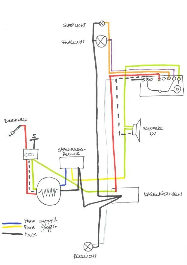

ich bin gerade dabei meine Special von 6V Kontakt auf 12V-Zündung umzubauen. Bevor ich mir mit meiner Elektrik-Legasthenie den letzten Nerv raube, wollte ich von Euch wissen, ob mein Plan so aufgehen kann. Ich hab mir vorher schon einiges dazu angelesen (z.B. chups anleitung), wollte aber trotzdem noch mal eure meinung bevor ich mir irgendwas zerschiesse weil es falsch angeschlossen ist.
zur vespa:italienische special, v5b3t
keine blinker
kein bremslicht (soll erst mal auch so bleiben, weil in dem kleinen siem eh keine fassung für bremslicht drin ist)
passender kabelbaum wurde vor ca. 4 jahren neu eingezogenden italienischen schalter habe ich nach der anleitung von chup4 (danke!) schon von öffner auf schließer umgebaut:
hab ich auch durchgemessen, scheint zu funktionieren.
ich würde gern den kabelbaum, der jetzt drin ist behalten, weil der noch in einem sehr guten zustand ist.
zündung habe ich die hier:
aus der zündgrundplatte kommen ein strang (rot+weiß+grün) an die cdi und ein strang (blau+schwarz) für den spannungsregler. ich hab mir mal basierend auf dem was ich zu dem thema gelesen habe und was mir per pm geraten einen schaltplan gemacht, aber noch ein paar verständnisfragen dazu:
1. die ungeregelte phase der zgp geht in den spannungsregler und von dort als geregelte phase über das bestehende grüne kabel an die schnarre und weiter an den lenker. richtig?
2. dort geht sie auf den hupenkontakt, der aber nur schließt wenn gehupt wird. müssten dann die nach dem hupenschalter liegenden verbraucher (licht!) nicht nur strom bekommen, wenn der schalter geschlossen, also gehupt wird? richtig?
3. wäre es deshalb nicht sinnvoller, das grüne kabel, das vom spannungsregler an die schnarre kommt, direkt mit dem weiße kabel zu verbinden, dass vom schalter zur schnarre geht, ohne das die schnarre mit einem der beiden kabel verbunden ist? der strom würde dann ja vom spannungsregler direkt an den schalter fließen und erst über des zweite grüne kabel bei geschlossenem hupenschalter zur schnarre fließen. richtig?
4. wenn das so wäre, warum braucht die schnarre keine masse? denkfehler?
5. was mache ich mit dem schwarzen kabel (masse?) am schalter? wie bisher am fahrlicht auf masse legen? richtig?
kann mir bitte jemand sagen, ob mein plan stimmt oder ich sonst etwas übersehen habe? wenn das problem gelöst ist, würde ich gerne einen graphisch aufbereiteten schaltplan speziell für diesen fall zur verfügung stellen, damit sich andere elektriktrottel wie ich leichter tun…

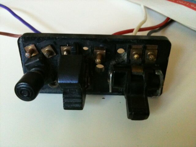

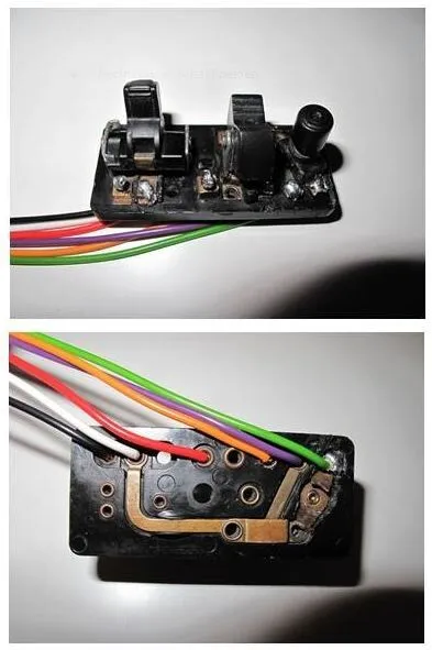

Schraube? Biste sicher? Ich seh da nix zum schrauben:
Nochmal: ich wollte wissen, wie die einzelnen Kabel in der jeweiligen Öse gehalten werden.
Danke und Gruß
Kann mir jemand sagen, wie die Kabel im Schalter befestigt sind. Dachte die wären gelötet, aber da rührt sich nix, wenn man mit dem Kolben rangeht. Wie kann ich die Kabel tauschen?
Danke!

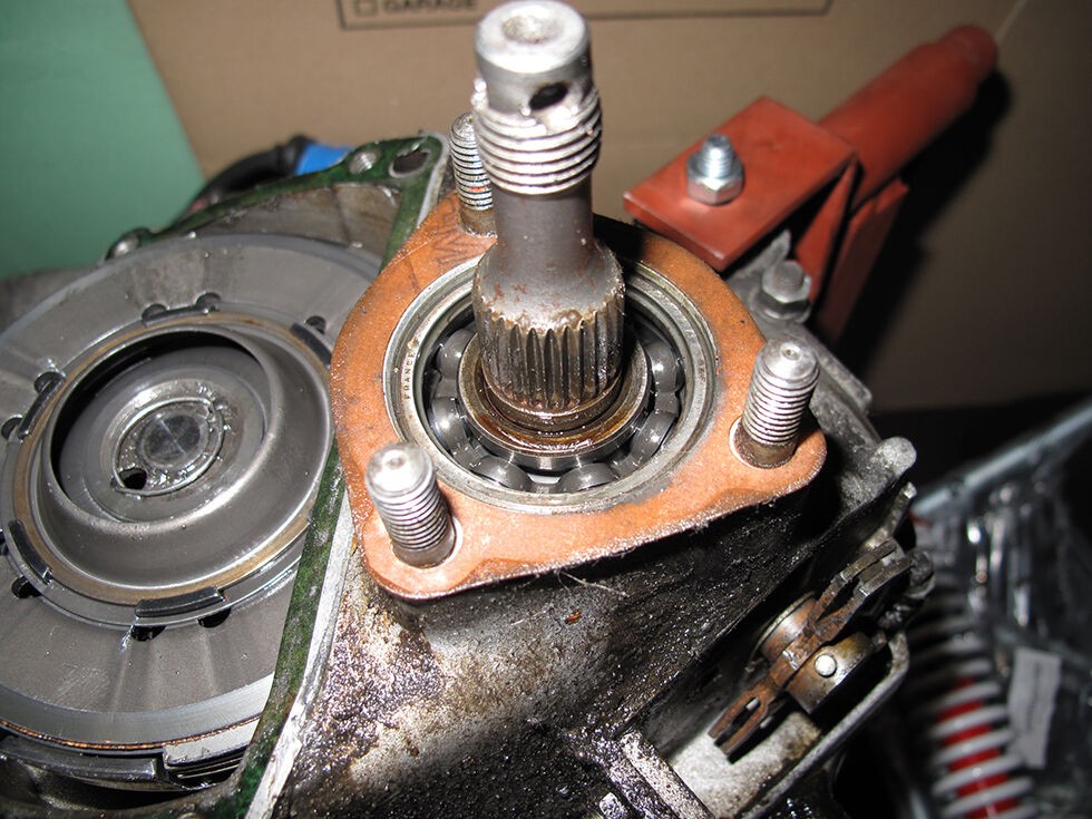

Hab mich jetzt mal auf die Suche nach der undichten Stelle am Motor gemacht, da irgendwo latent Getriebeöl ausgetreten ist und das ganze Hinterrad eingesaut hat. Dachte bis vor kurzen die ganze Zeit, dass es vom Kupplungshebel kommt, aber tatsächlich scheint es von der Antriebswelle zu kommen. Neue Dichtung und Simmerring werden bestellt, hoffentlich hält die Sau dann dicht...

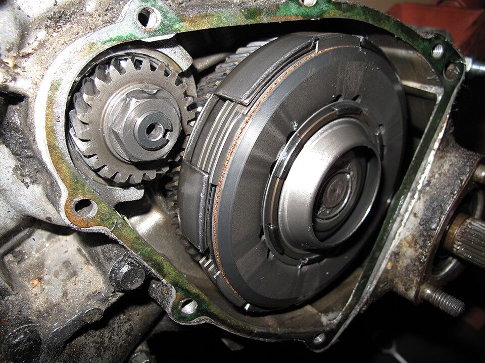

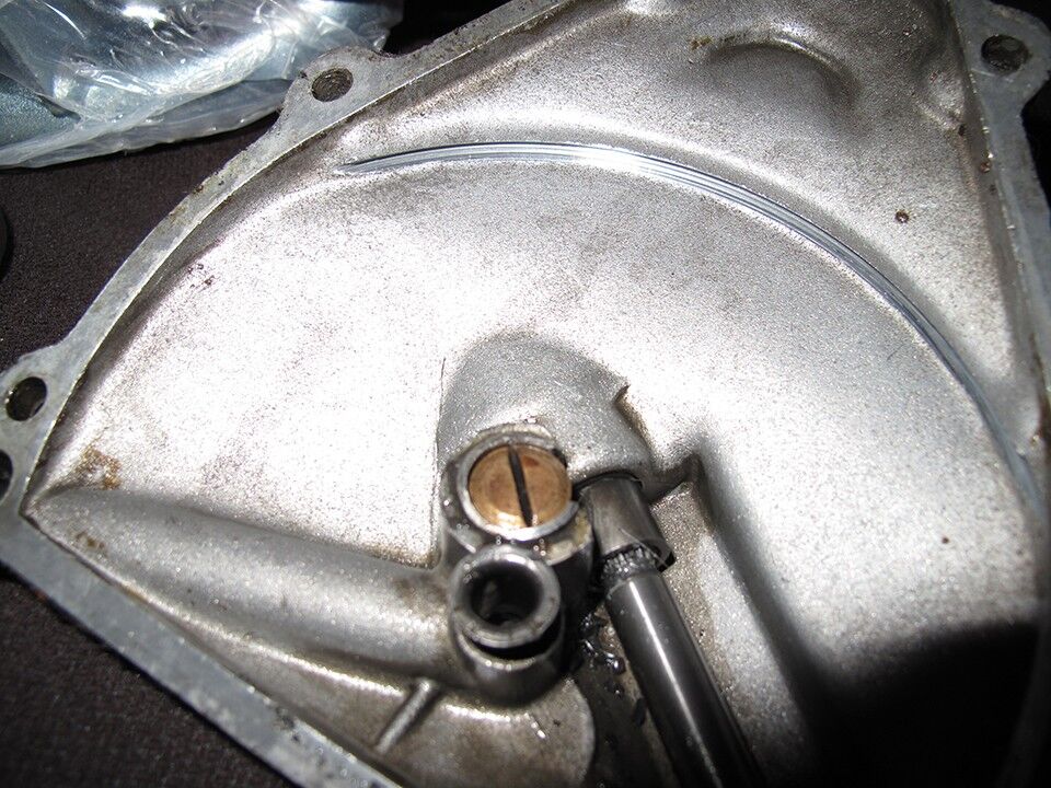

Meine Kupplung kann aus meinem Kupplungsdeckel Alu-Lametta zaubern. Wie passend so kurz vor Weihnachten...
Scheinbar schleift sich die obere Kupplungsscheibe in den Deckel und reibt feines Lametta ab... wtf?! wie kann sowas passieren? Kupplung wurde vor drei Jahren bei der Motorrevision von der Werkstatt mitgemacht. Beim Fahren hab ich nix davon gemerkt. Hat jemand eine Idee worauf ich beim Zusammenbau achten muss, damit das nicht wieder passiert?

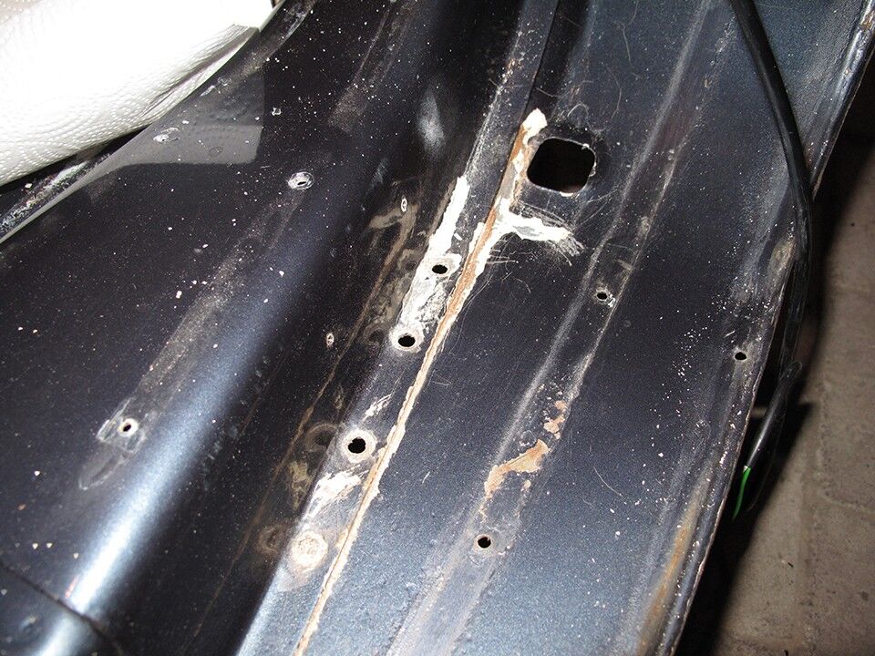

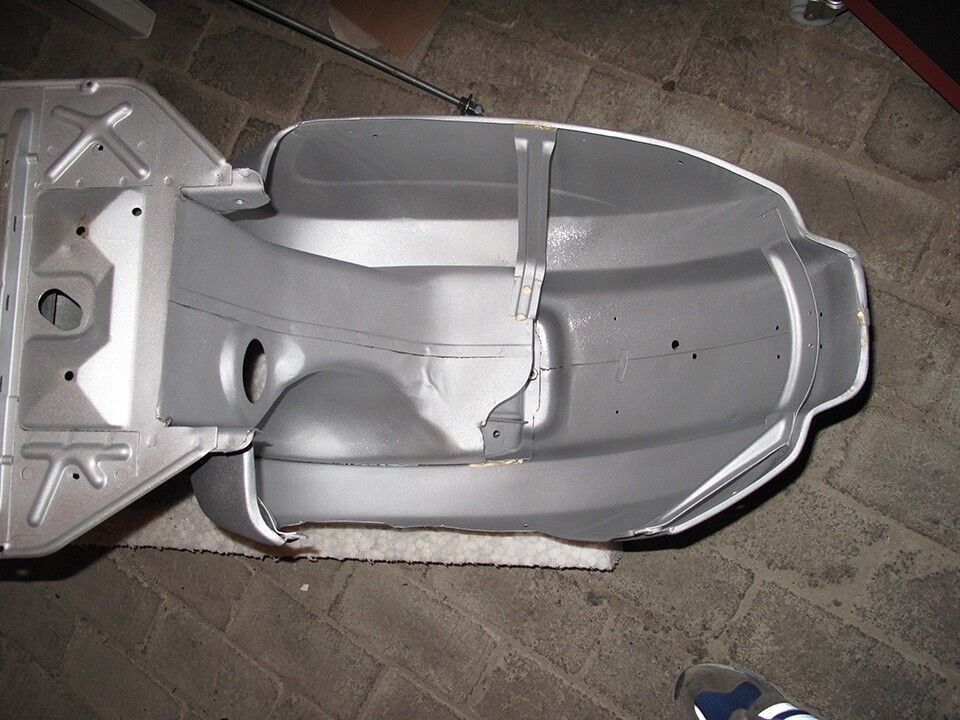

Wie vesprochen hier mal die Bilder nach dem Strahlen. Substanz sieht recht gut aus, bis auf die rechte Seite des Beinschilds. Da scheint sie mal eine abgeräumt bekommen zu haben.
Gestrahlt wurde übrigens mit Glasperlen, was aber leider auch nicht ganz billig war... wenigstens is das Ergebnis ganz ordentlich und man sieht nun die Substanz drunter.

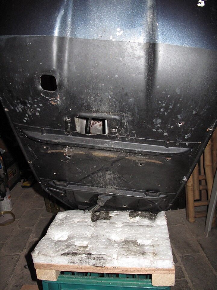

Hier mal ein paar Bilder. Auf den ersten Blick noch recht hui, bei genauerem Hinsehen doch eher pfui...
