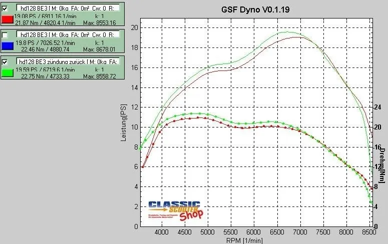

    Abgasanlagen gibt's in dem Segment ja inzwischen einiges, also PEP+, SIP Road, T5, ...
    Leider habe ich es noch nicht auf die Kette bekommen, die Anlagen mal auf der Rolle zu vergleichen, ist aber geplant, liegen auch alle hier rum.
    Aktuell fahre ich das Malossi Setup mit 24iger SI und PEP 2.
    Bei der Messung würde ich allerdings ca. 1 PS abziehen, auf jeden Fall haben andere Messungen das ergeben.
