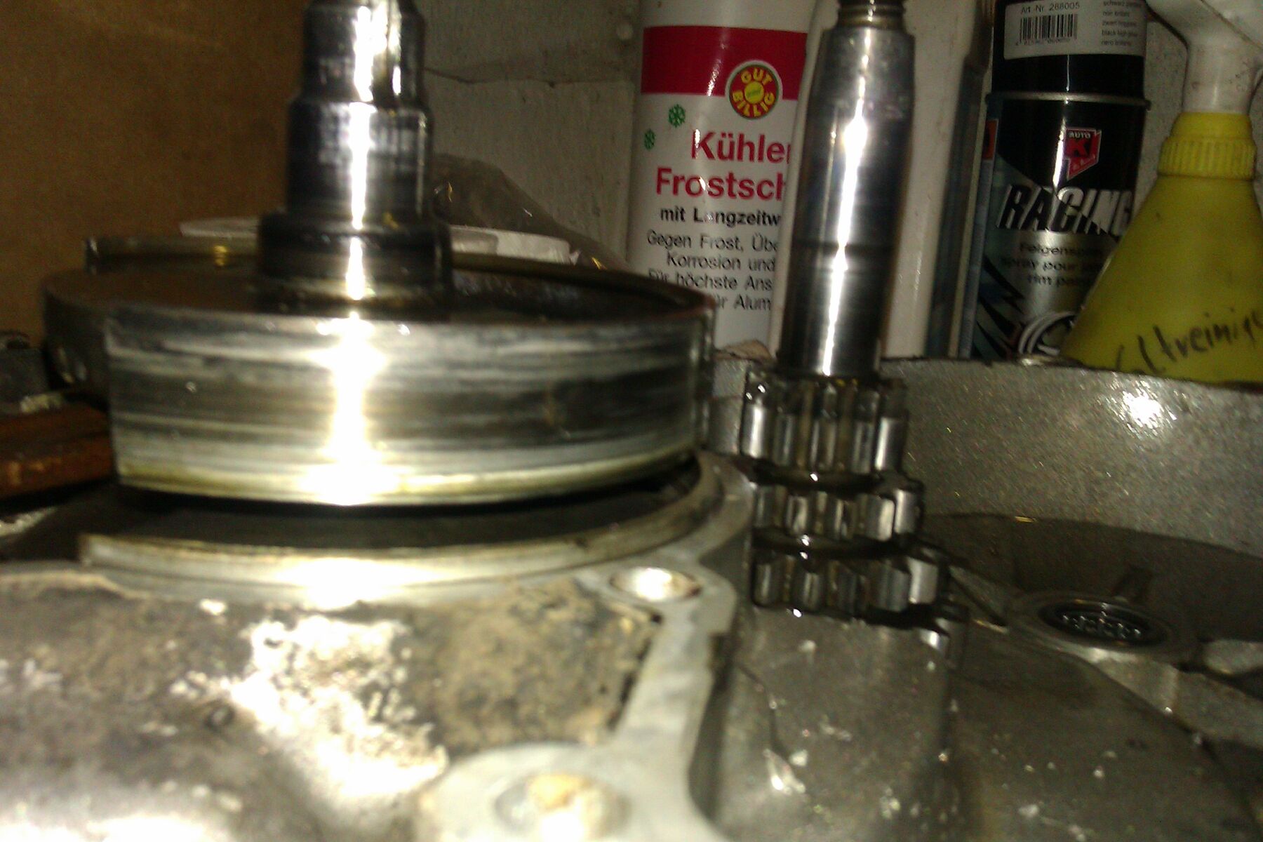

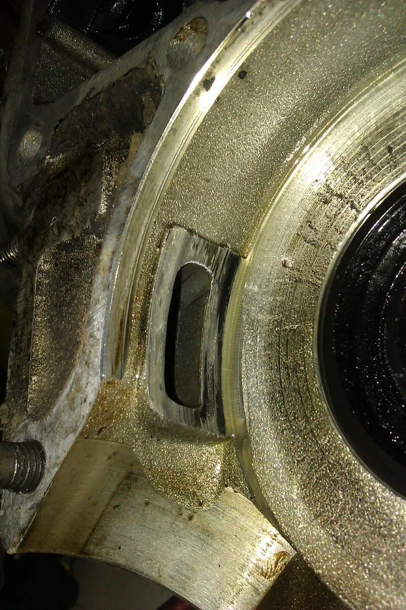

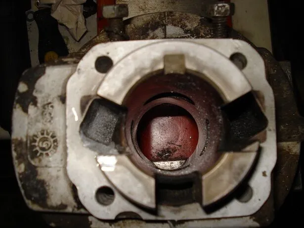

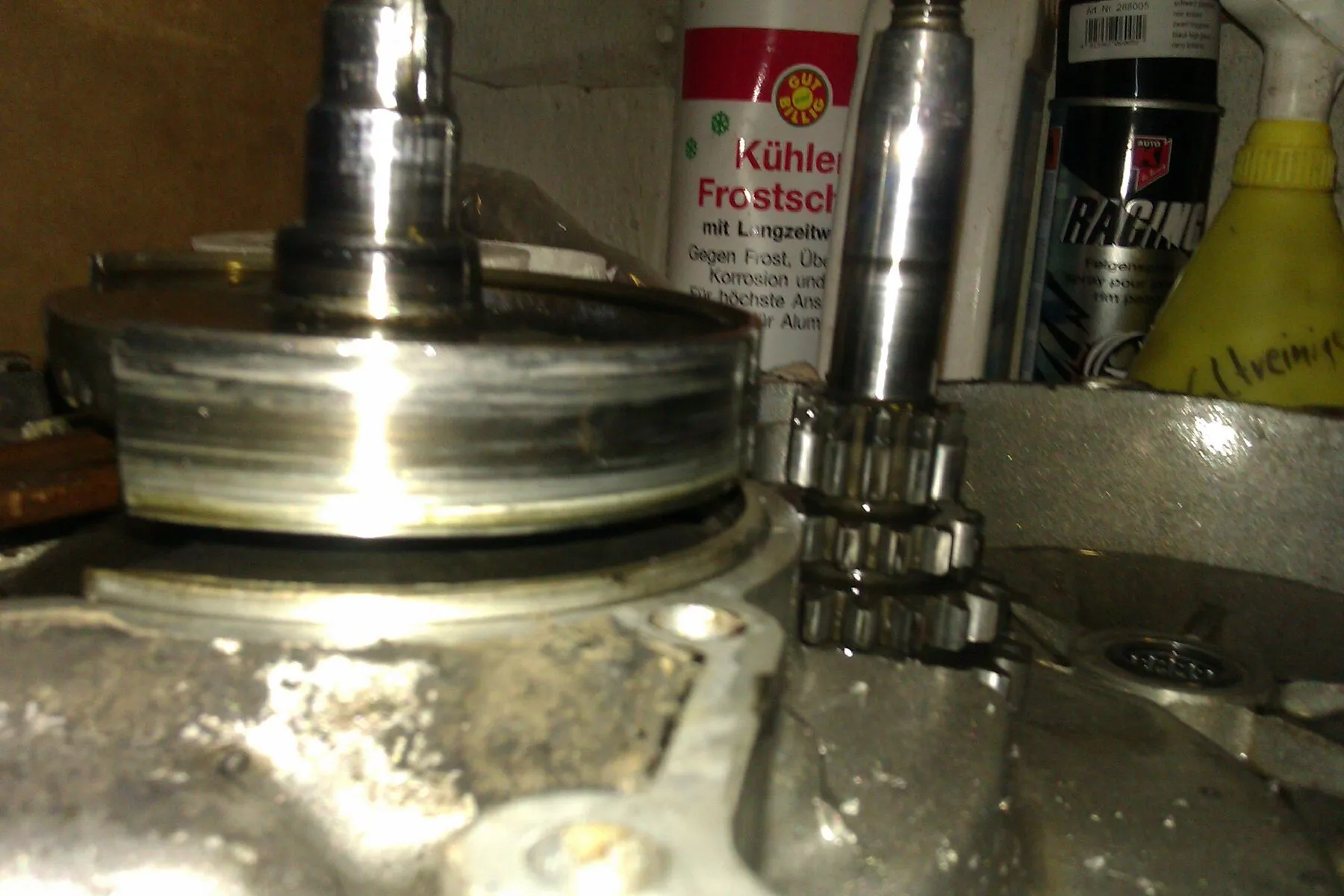

    Hm, also es war ein 85-er DR verbaut der offensichtlich lange mit gerbochenem AS gefahren wurde. Nach der Montage eines intakten ASS mit 16.15 SHB lief der Motor ganz brauchbar. Allerdings ließ er sich nicht durch die Gemischschraube brauchbar einstellen.
    Ich hab' nochmal Bilder von der verbauten KuWe und derm DS angehängt. Der voll gefüllte AS-Trichter war innerhalb von 4 min vollständig leer....
    Meinst du wirklich es macht Sinn diesen Motor als DS aufzubauen?

    also lief der motor vorher.
    bin auch der meinung das der öltest nicht wirklich aussagekräftig ist, ausserdem 4 min ist doch lang genug.

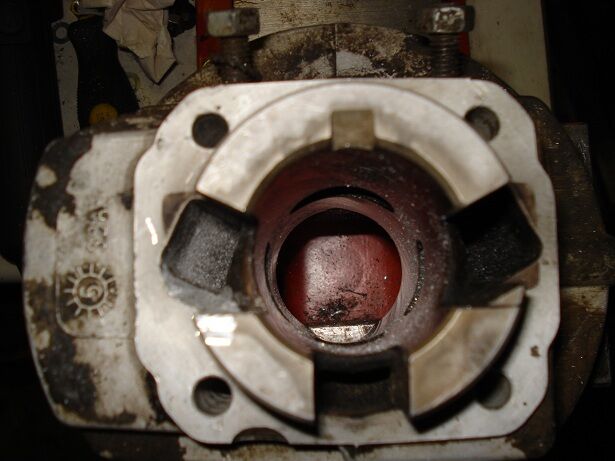

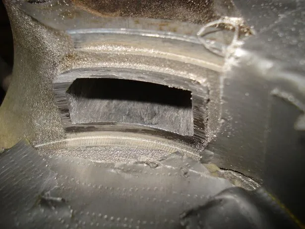

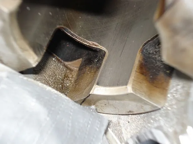

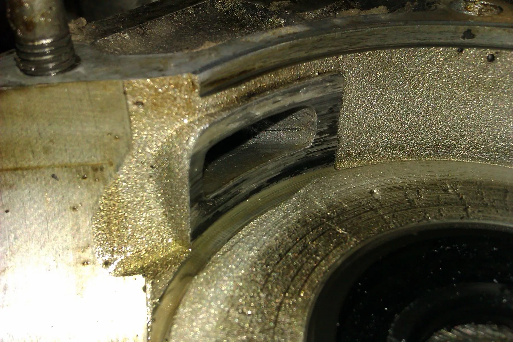

    So, ich habe mich entschieden den Motor wie geplant weiter aufzubauen. Sollte der Drehschieber nachher den Motorlauf erheblich stöhren werde ich nachträglich noch auf Membran umbauen.

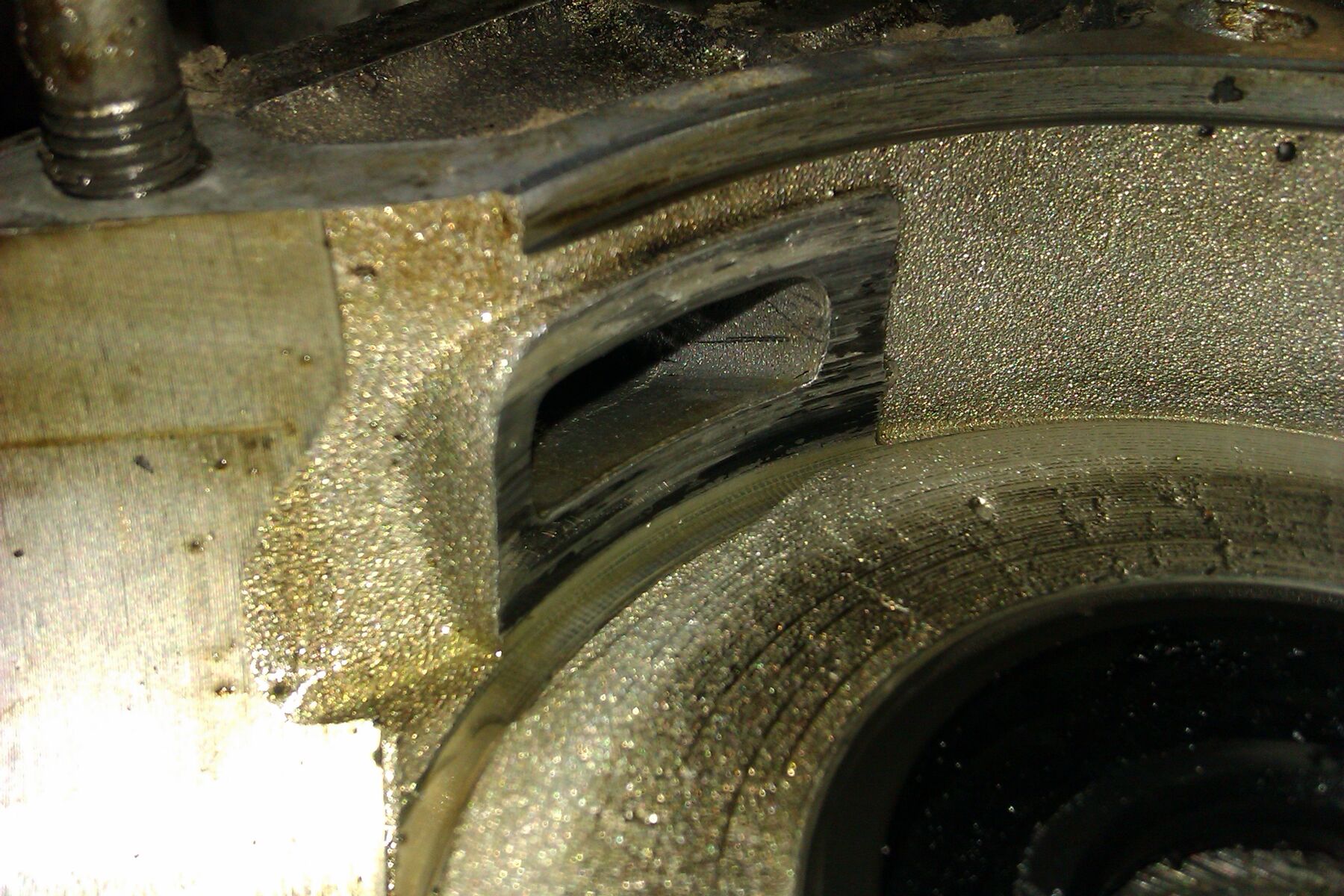

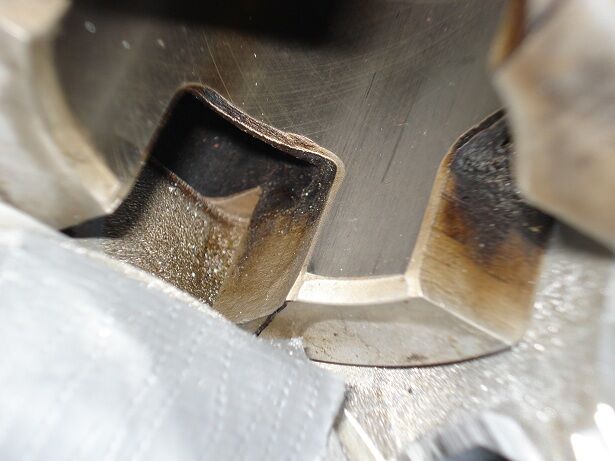

    Und heute habe ich ein bisschen die Fräße geschwungen. Die Bilder dazu möchte ich euch natürlich nicht vorenthalten... :D
    Beide HP4-Zylinder passen p&p überhaupt nicht auf den XL2-Block, was die ÜS angeht. Die sind, wenn man den Zylinder nur gesteckt montiert, um c.a. 1/3 verdeckt. Ich habe heute begonnen die ÜS am Zylinder in etwa an die des Blocks anzugleichen (Richtung Ansaugstutzen); in die andere Richtung wird dann der Gehäußeüberströhmer noch etwas erweitert. Außerdem habe ich den Einlass auf 299mm^2 geöffnet; das sollte für die 283,4mm^2 des SHBC 19.19 ausreichen.
    ... für Anregungen, Ideen, Vorschläge und Kritik habe ich immer ein offenes Ohr... ^^

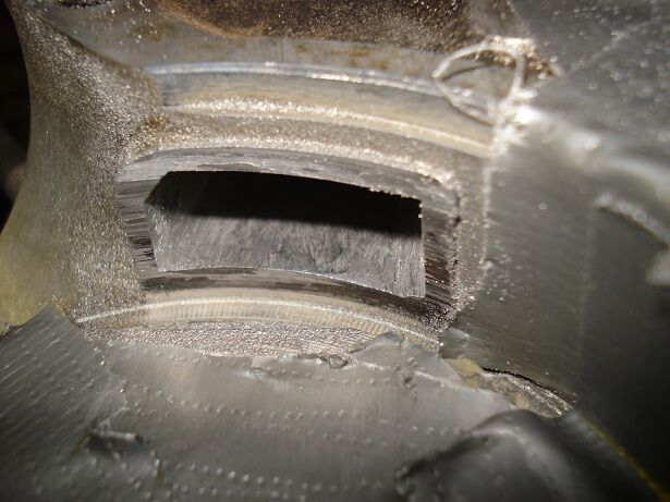

    ich staune grad über deinen eckig gefrästen einlass. ?( wie haste denn das hingekriegt?
    ansonsten finde ich es komisch das du verbrennungsrückstände in den überströmer hast... normalerweise ein zeichen für zuwenig VA.

    Also den Einlass habe ich schön von Hand mit Feilen erweitert. Da die Dichtfläche bei diesem Gehäuse ja nicht eben üppig ist, wollte ich die grösst mögliche Fläche öffnen ohne unnötig viel Restdichtfläche zu verlieren...
    Den Zylinder hab' ich so aus Italien bekommen. Habe den noch nicht gefahren...... Ich weiß nicht was bei dem Spendermotor im Argen lag; allerdings war auch der Kolben und der Brennraum völlig verrußt. Sobald ich das grobe Layout fertig habe, werde ich die KuWe-Lager einziehen und die Steuerzeiten messen. Dann wissen wir mehr. :)

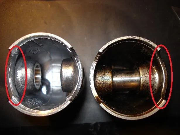

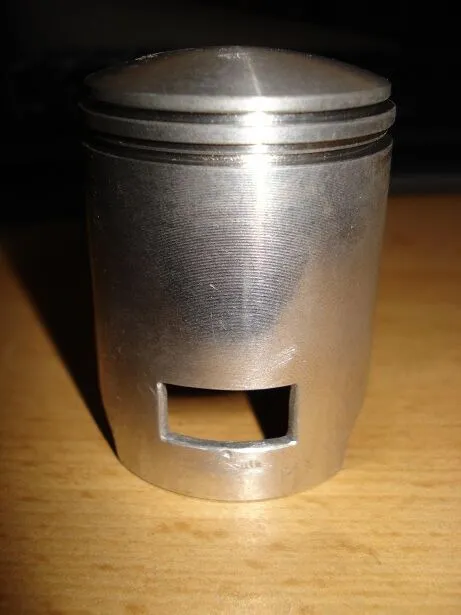

    3. Ich habe gerade nochmal den Meteor-Kolben mit dem orginalen Piaggio verglichen und habe festgestellt dass beim Meteor eine Verstärkungsschweißnat um die ÜS-Auschnitte gelegt wurde. Würdet Ihr die im Zuge der Kolbenbearbeitung, wie ich es eigentlich ursprünglich vor hatte, dennoch entfernen, oder meint ihr es ist sinnvoller auf dieses kleine Leistungsplus zu verizchten und auf Nummer sicher zu gehen? Schließlich sind die ÜS durch die enorme Wandstärke des Zylinders und die Bearbeitung des Gehäußes jetzt wirklich sehr gut zugänglich... ;)

    ich würde die welle noch bearbeiten auf 120-125° v o.T.. ansonsten noch schön anspitzen.
    Auslass beim ori. graugußklumpen geht bis 72%, sehnenmaß: 27,6mm. wie das beim aluzyli. ist weiß ich nicht.
    aber wundert mich das der hp4 zyli. nen kleineren auslass hat als ori.

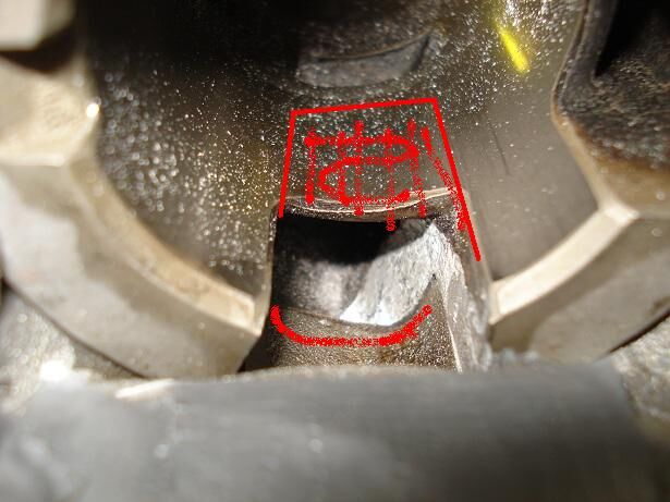

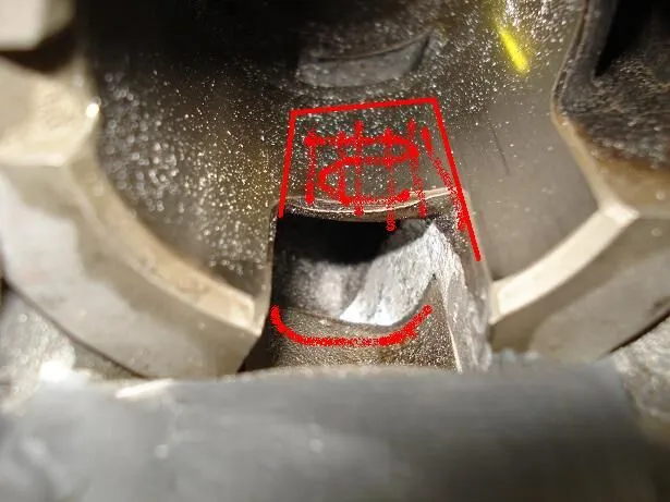

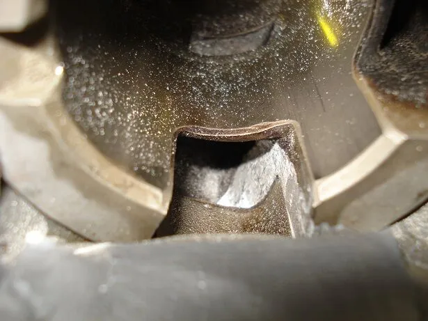

    zu den überströmen:
    wie auf dem bild gezeigt freilegen bei allen 3.
    dann beim bostport in den kolben ein viereckiges loch machen, wodurch der boostport mit mehr sprit versorgt wird.

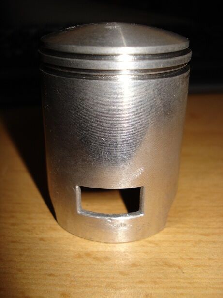

    • #97

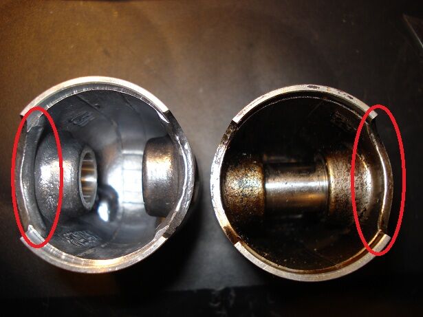

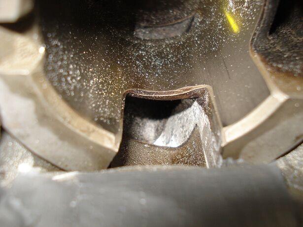

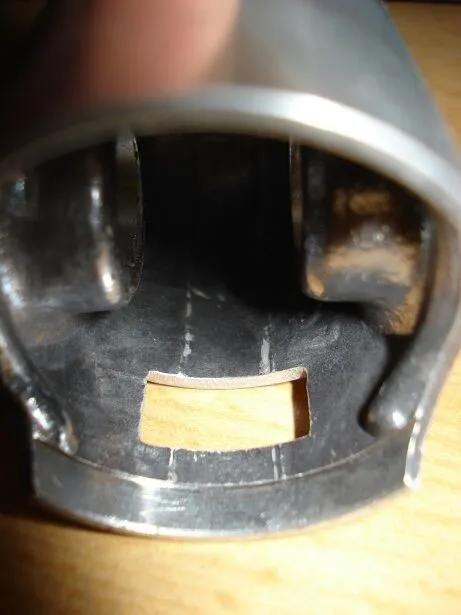

    Hier mal die Bilder des Kolbenfensters. Leider ist mir der Fräßer abgebrochen und hat sich unterhalb des Kolbenfensters verehwigt. Ich denke aber das das wohl nicht so wild sein wird...
    Aber so im Nachhinein muss ich sagen dass das Fenster schon ziemlich breit geworden ist für den kleinen Kolben; ich hoffe der hält!!!

    zum kolbenfenster: es sollten alle kanten verrundet werden, sonst provozierst du sollbruchstellen.
    OK; wird gemacht! :)
