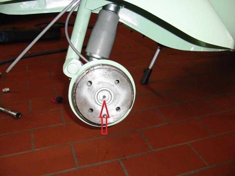

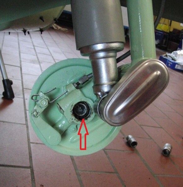

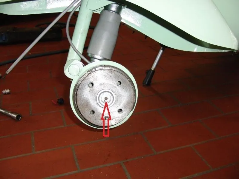

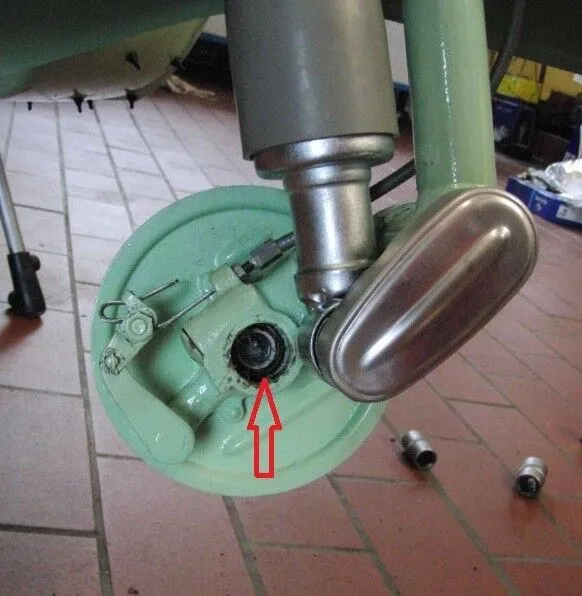

    ich wollte gerade bei meine vespa v5a1t eine tachoschnecke einbauen! dazu muss ich ja die vorhandene mutter rausmachen und die neue mit der schnecke rein. die mutter hab ich rausbekommen, leider nur mit der schraube! heißt auf deutsch ich habe das gewinde wo die mutter draufgeschraubt ist abgerissen. jetzt habe ich das vorderrad runtergemacht und will an die bremsbeläge kommen um die schraube zu wechseln. nur leider bring ich das nicht runter?! kann mir jemand helfen oder sagen wie ich die befestigung lösen kann?
    im bild 1 ist die abgerissene stelle zu sehen wo normalerweise das gewinde ist mit der mutter drauf.
    im bild 2 sieht man was ich eigentlich runtermachen muss um an die mutter ranzukommen nur ich weis nicht wie..

    Die Bremstrommel ist nur draufgesteckt. Die kannst du mit ein bisschen hebeln und bearbeiten einfach abziehen.
    Was dein problem sein wird ist die Achse. Die Musst du defintiv heut kaufen. Bekommt man ab und zu hier im forum angeboten.
