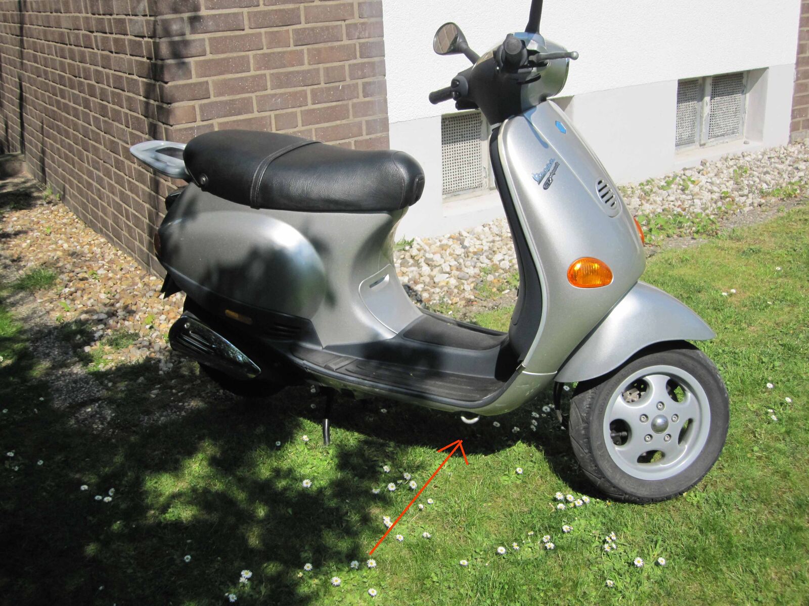

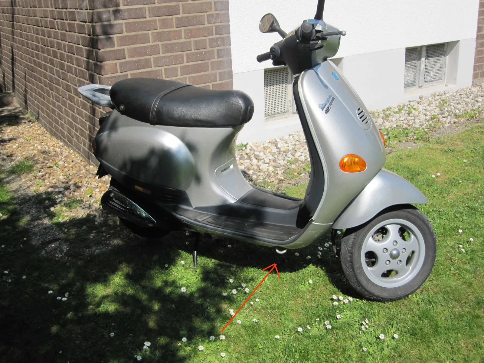

    • June 4, 2011 at 12:09
    Stimmt, aber weil die ET2 kein Bremspedal hat, sondern zwei Handbremsen, hat Piaggio da einen soliden Stahlbügel angebracht. siehe Pfeil.
