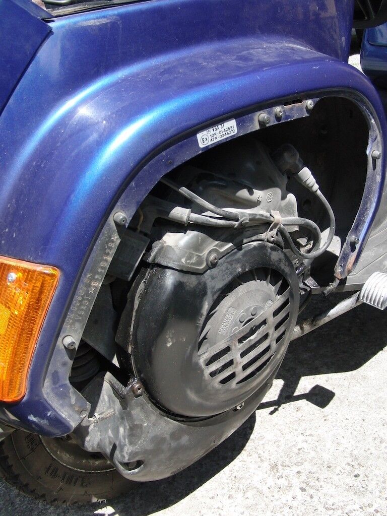

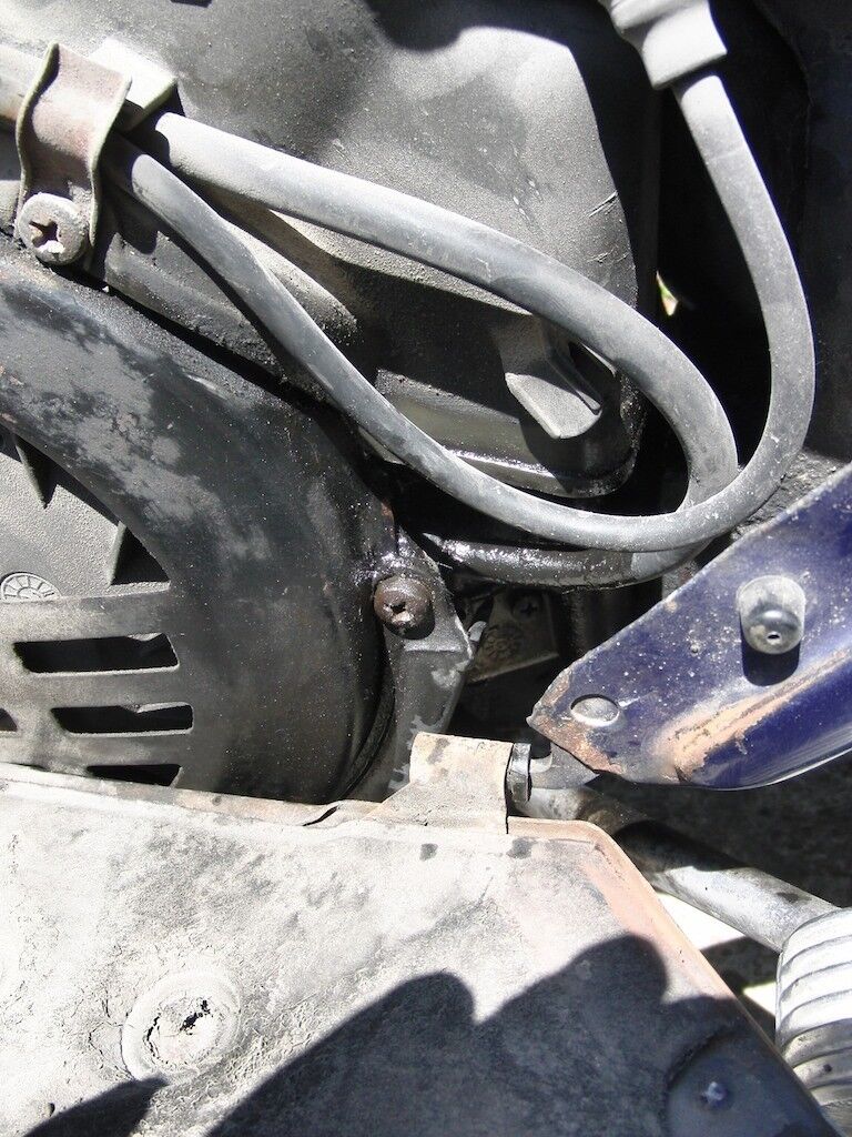

    ich bin glücklicher Neubesitzer einer PK 50 XL2 und stehe jetzt vor folgendem Problem: Der Motor ölt an zwei Stellen (siehe Fotos) und ich weiß nicht, was ich brauche, um die Kiste wieder dicht zu bekommen.
    Scheinbar ist auf der rechten Seite irgendwas oberhalb der Leitung undicht.
    Gibt es eine Art Komplettsatz für die Dichtungen, welche man braucht? Kann man als frustrationstoleranter Anfänger das selber machen?

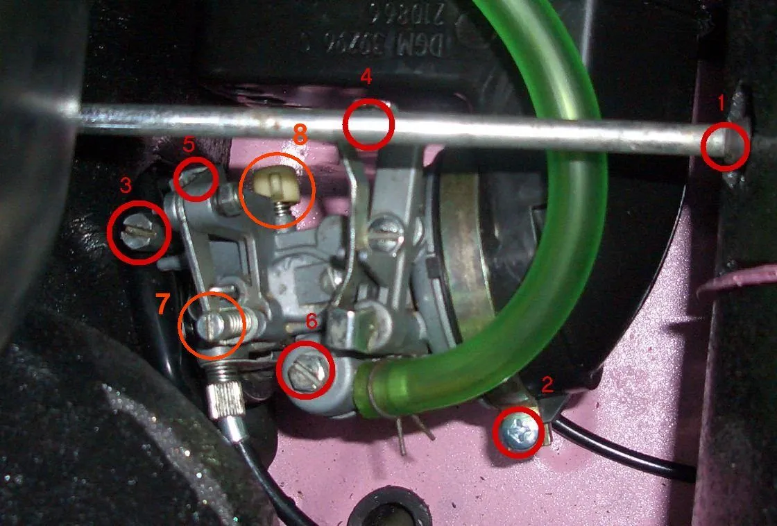

    Der Beitrag ja, aber die Vespa nicht. An den Stellen wo da Öl ist liegen keine Leitungen, das sind alles Kabel. Klapp mal die Sitzbank hoch und nimm Das Wekzeugfach raus, darunter sitz der Vergaser, wenn es da auch ölig ist weißt Du wo es her kommt, Die Zweite Alternative ist, die Zylinderfußdichtung oder der Zylinderkopf. Wenn es da so aussieht (natürlich ohne die roten Kreise) ist es OK. Der Vergaser hat unten eine Plastikwanne (die Schwimmerkammer) ich hatte da mal einen winzigen Riss drin, der Benzin der da raus gekommen ist, hat mir auch den Roller versaut.
