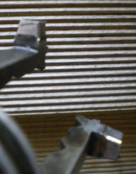

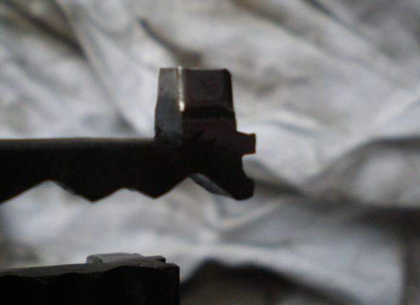

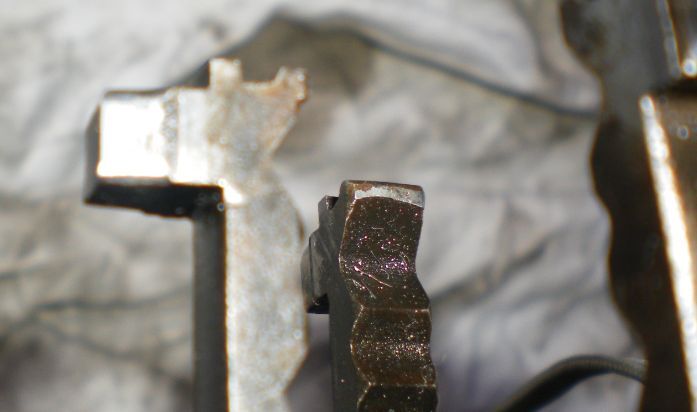

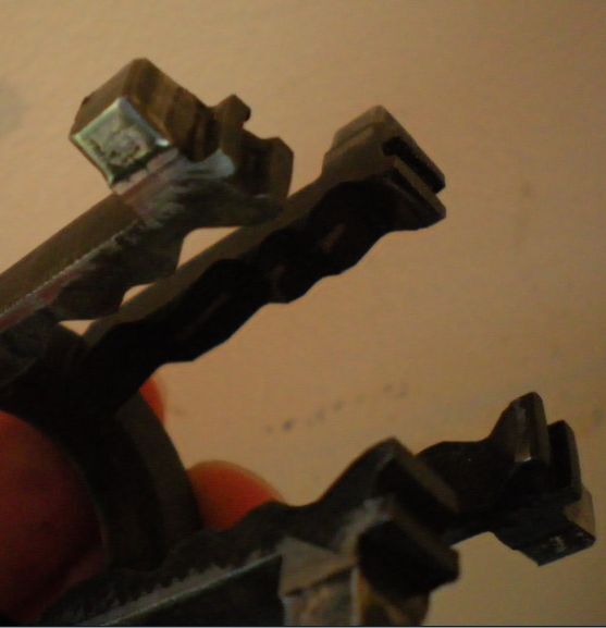

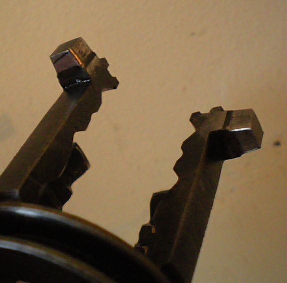

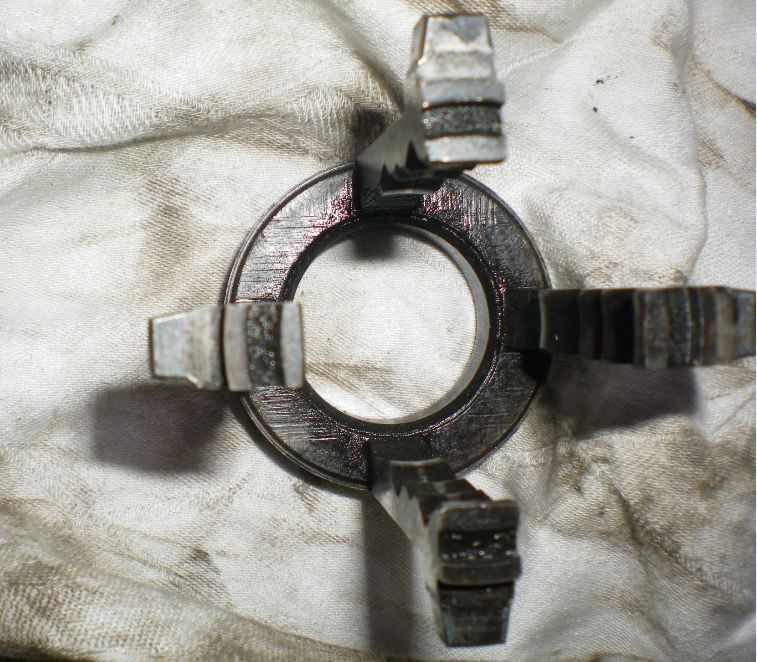

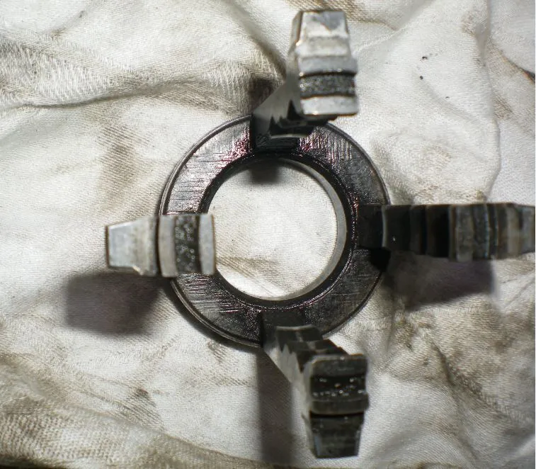

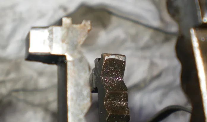

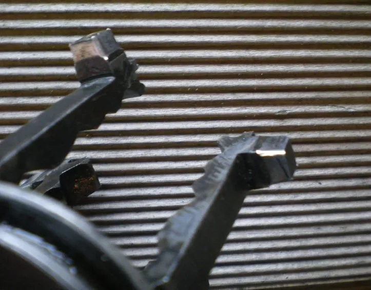

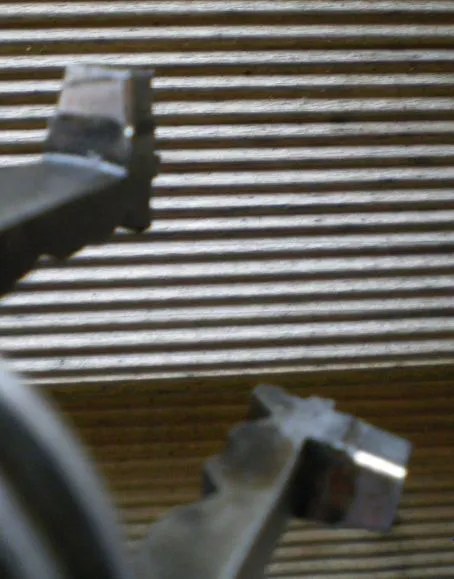

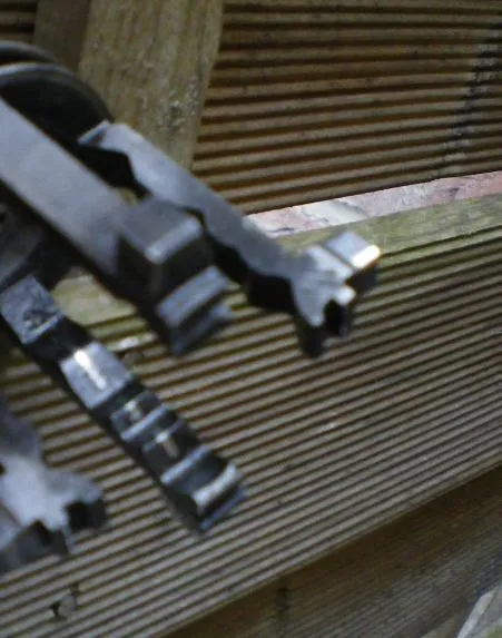

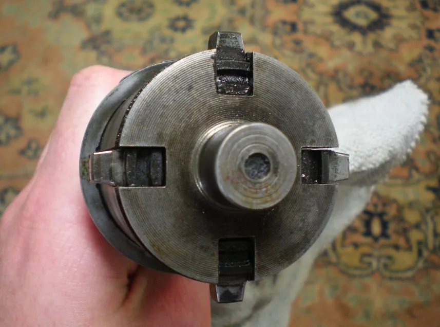

    Hey Leute,

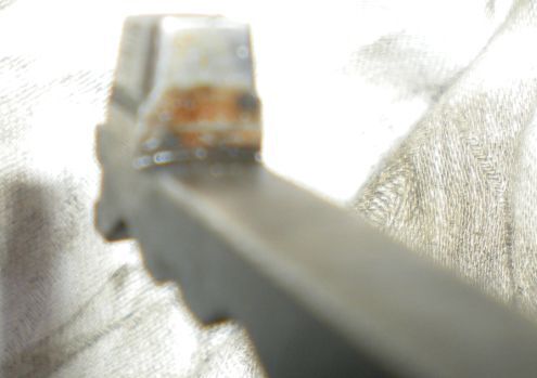

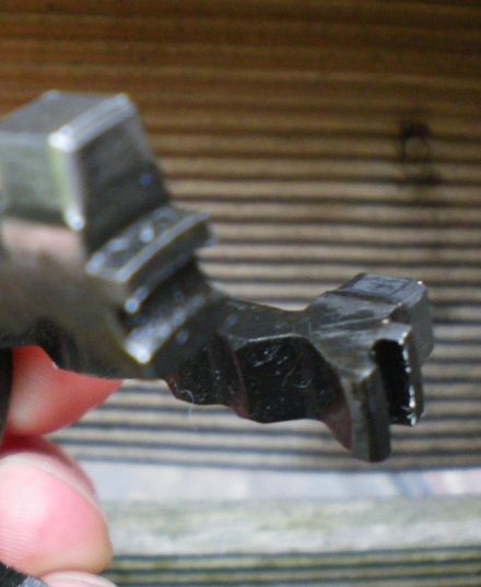

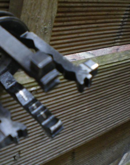

    mache grad eine Motorrevision bei meiner Vespa. Wollte nun fragen ob diese Schaltklaue noch in ordung ist oder ob man besser eine neue kaufen sollte!? Wenn ja wo? Es ist ein dreigang getriebe.
    Hatte vor der Motorspaltung eig nicht wirklich probleme mit der schaltung. Wollte den Motor aber nicht wegen dieser Schaltklaue neu öffnen wenn sie stark abgenutzt ist.
    Sollte man auch die Schaltlötze wechseln und die Schaltfeder mit Kugeln?

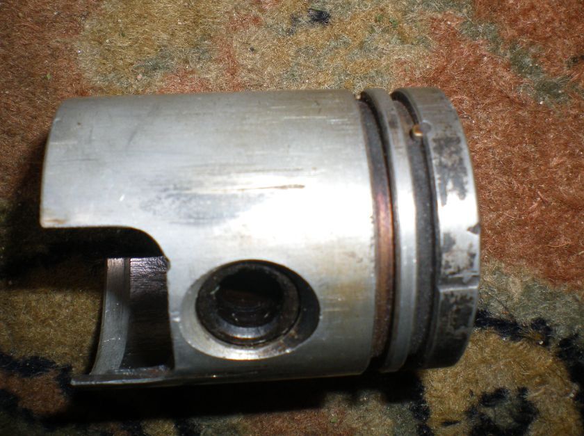

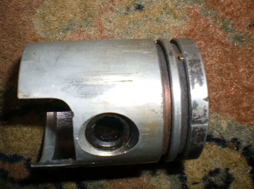

    Habe einen gebrauchten Zylinder gekauft und wollte fragen ob ich den Kolben ohne bedenken einbauen kann? Er hat leichte Schleifspuren. Irgendwelche Tipps bevor ich den einbau?
    Gruß robin

    Meiner Meinung nach ist die Schaltklaue noch in Ordnung. Ich würd die so fahren.
    Den Kolben würd ich nicht einbaun, aber das ist Geschmackssache. Der Motor kann aber auch noch ewig laufen mit dem Kolben. Aber auf jeden Fall neue Kolbenringe!
    Grüße!

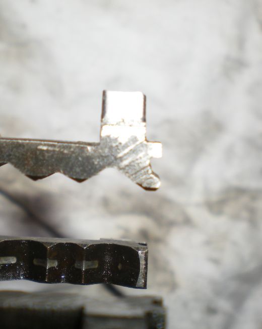

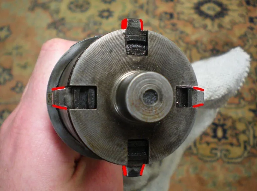

    Ich finde die Schaltklaue auch noch gut, jedenfalls nach den Fotos zu urteilen. Die Flanken, die ich im Foto unten markiert habe, dürfen keinen übermäßigen Verschleiß, d.h. "Stufen" in der Flanke, aufweisen. Schau dort nochmal genau hin. Nimm dazu am besten die Schaltklaue aus der Antriebswelle raus. ;) Wenn Du unsicher bist, mach richtige Makroaufnahmen von den Stellen und stell sie hier rein. Richtige Einstellung an der Kamera nicht vergessen.

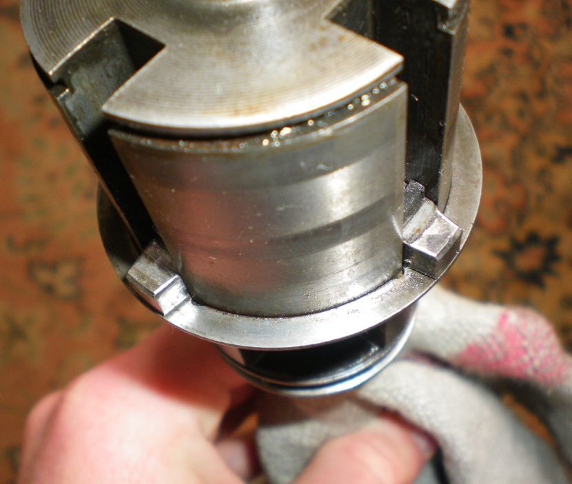

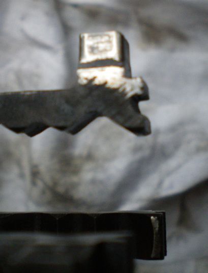

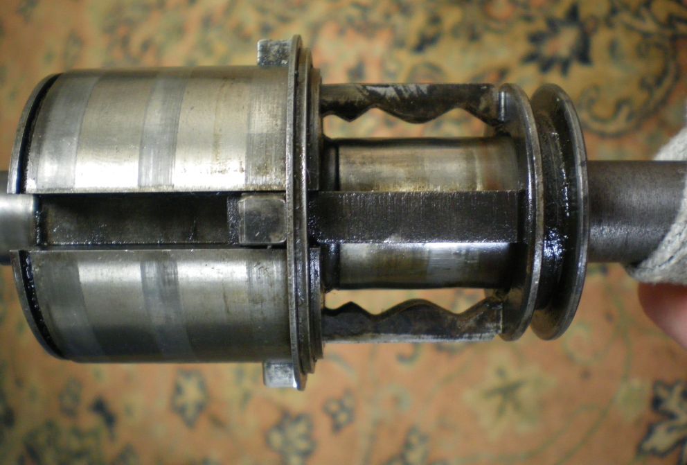

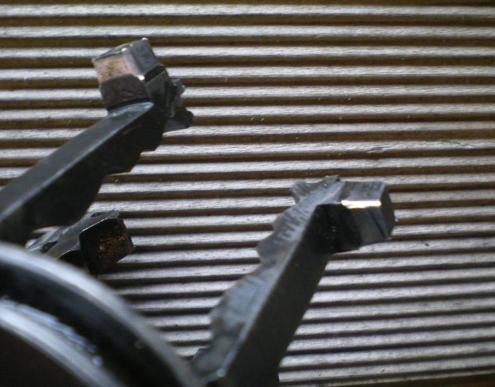

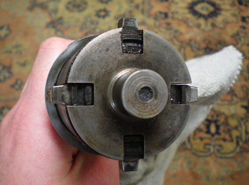

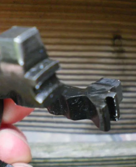

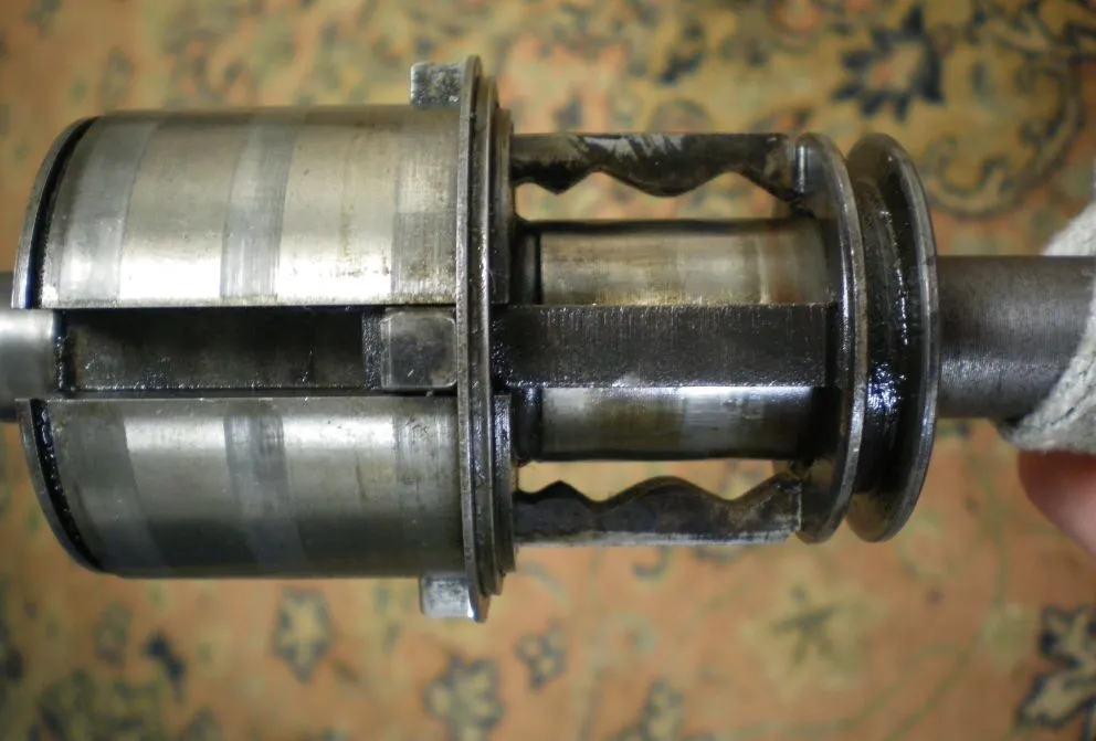

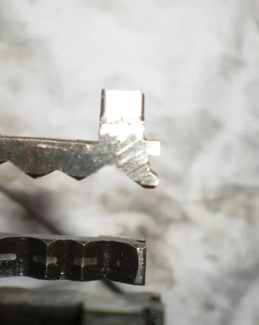

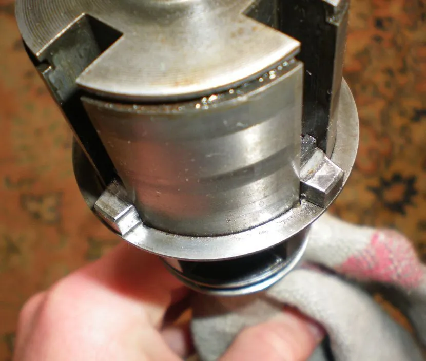

    So habe gerade nochmal die Kamera genommen und die schaltklaue ausgebaut. Hoffe man kann es jetzt besser sehen. ist halt nicht die beste kamera!!
    Also in den Flanken zeigen Rundungen in den Stufen aber ich weiß nicht ob es ein übermäßiger Verschleiß ist.
    Falls ich eine neue Schaltklaue brauch, hat jemand schonmal eine Replica verbaut? Also die günstigeren, wie ist die haltbarkeit?
    Sollte man den die Feder erneuern? Wie siehts mit den Schaltklötzen aus?
    Danke

    die klaue geht noch......
    neu feder und gut ist
    kolebn passt auch, ggf. neue ringe drauf
