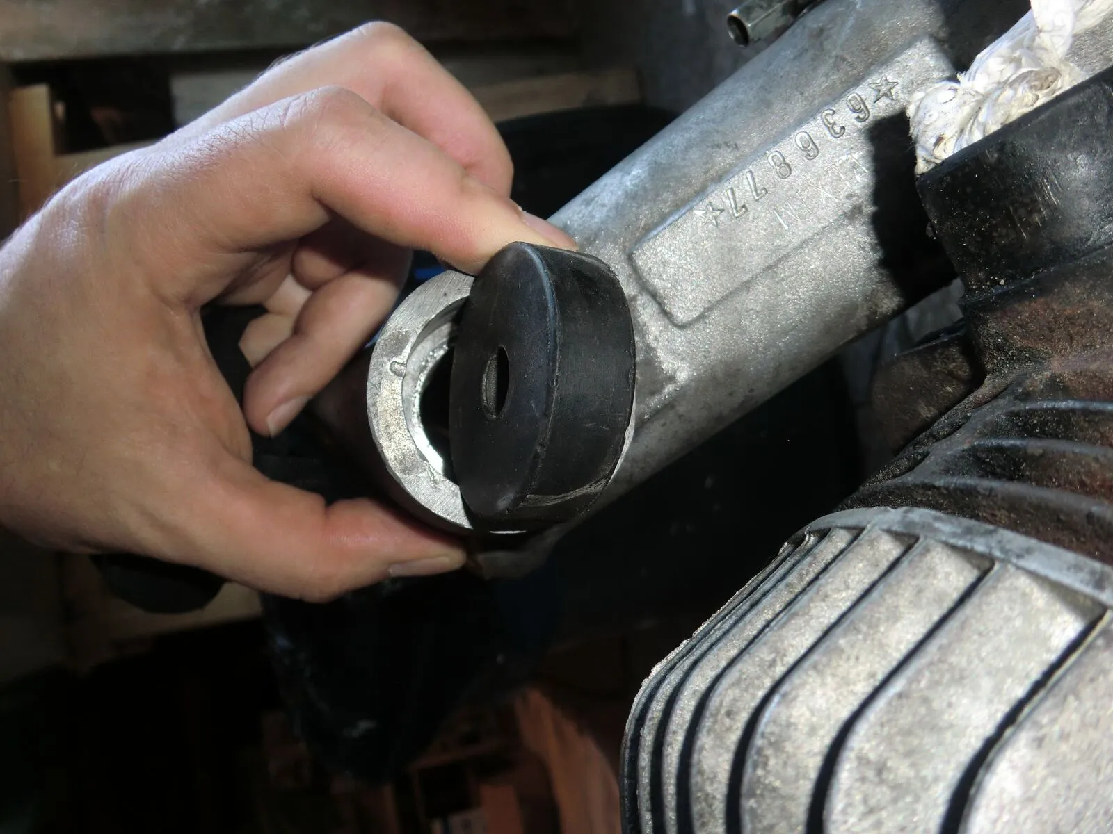

    ich brauche Silentgummis für meinen PX150 Lusso Motor.
    Sind das die richtigen?
    Ich habe diese jetzt bestellt und bemerkt, dass die aussen mit Metall umgeben sind.
    Also sozusagen in einer Metallhülse stecken.
    Stimmt das?
    Ebenso habe ich diese Silentgummis für die Stoßdämpferaufnahme am Motor gekauft.
    Diese ist aber deutlich kürzer als der originale, der noch eingepresst ist.
    Wer kann Licht ins Dunkel bringen?

    Den hinteren für den Stoßdämpfer,da gibt es nur noch die kurzen die schauen schon verloren in dem Loch aus -tut aber der Funktion keinen Abbruch.
    Auch die 2Teiligen Silentblöcke dürften passen.

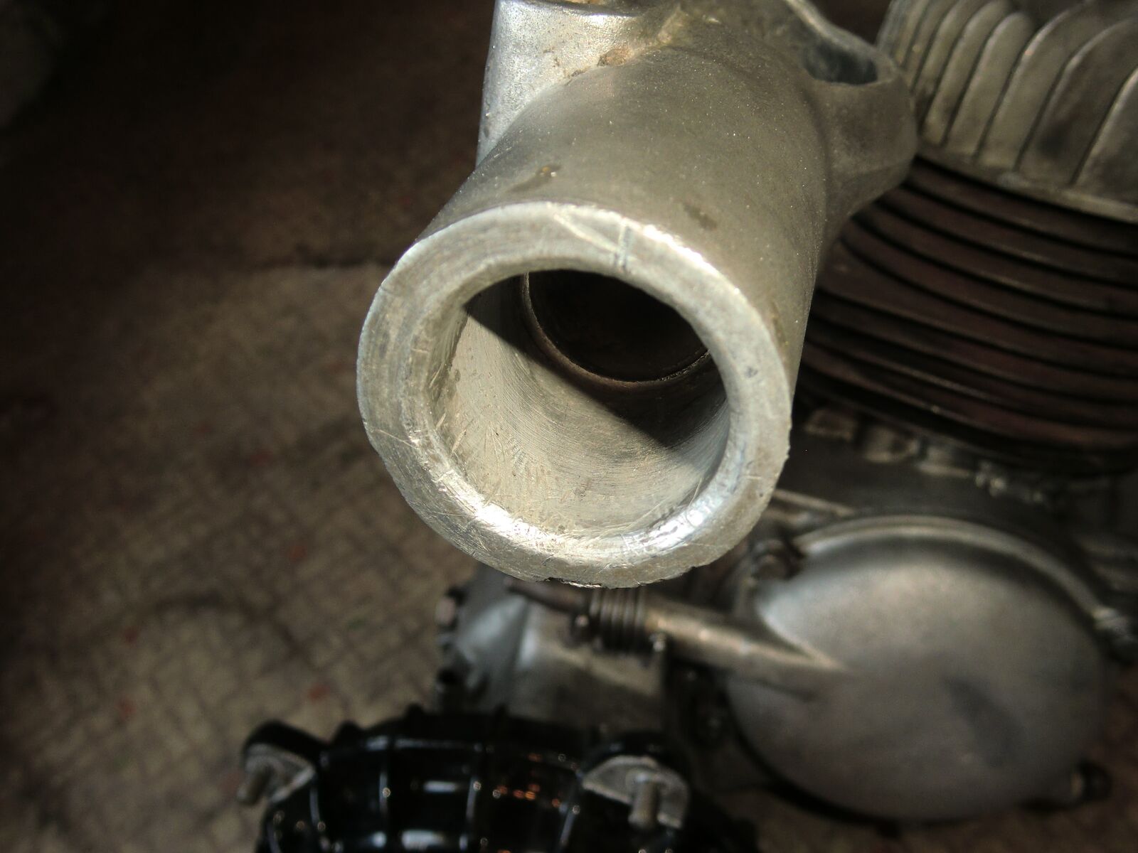

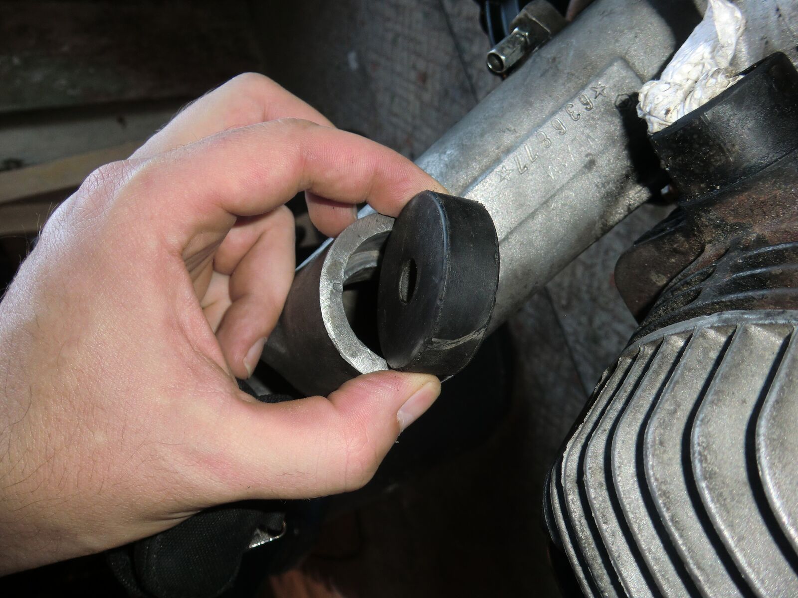

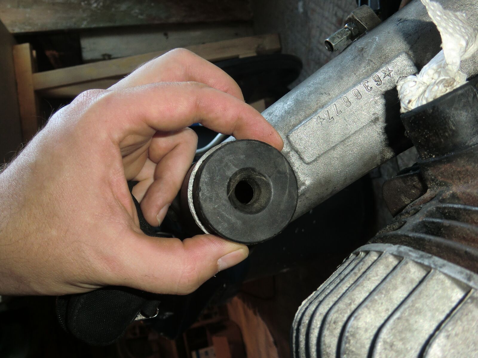

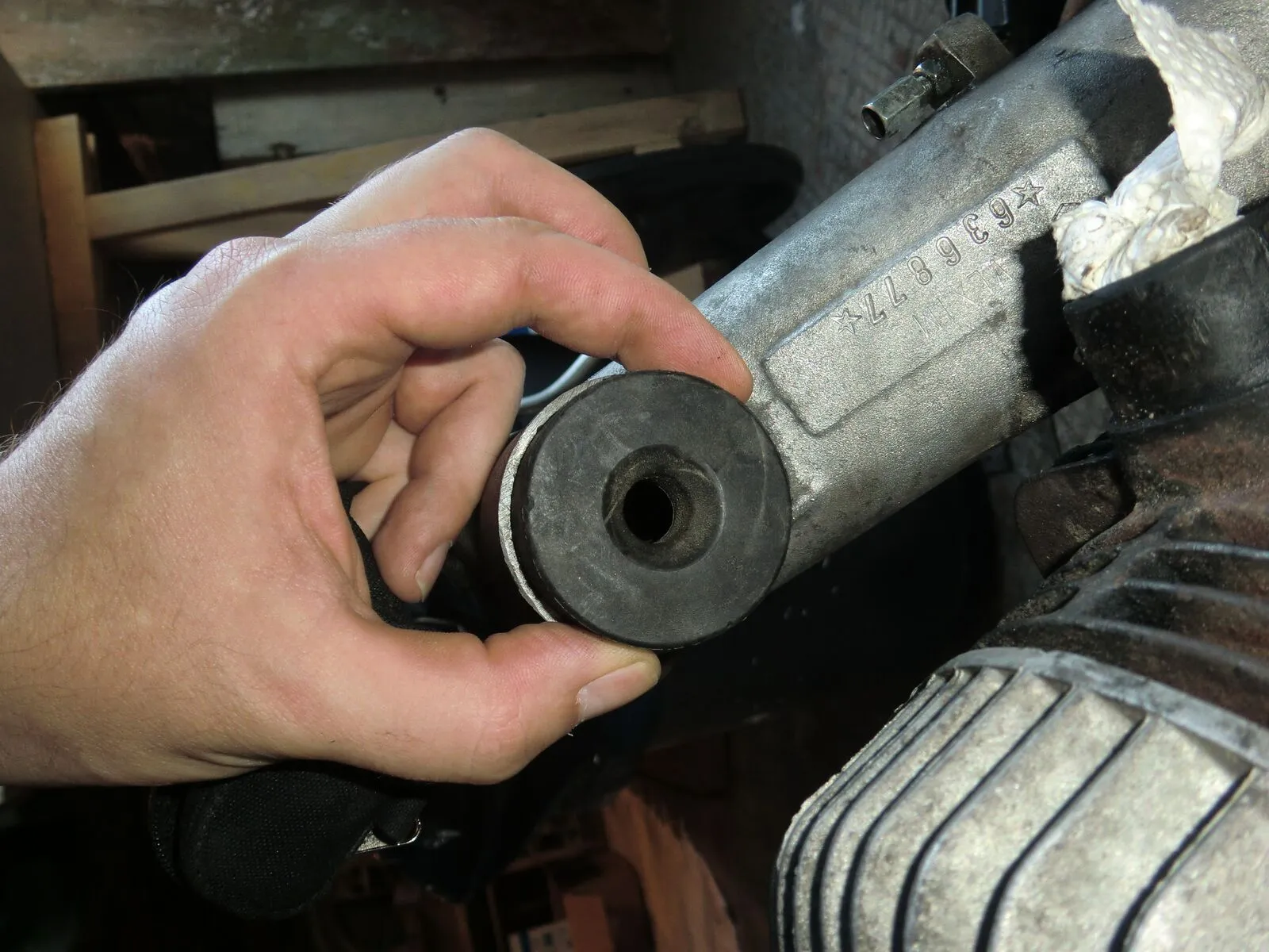

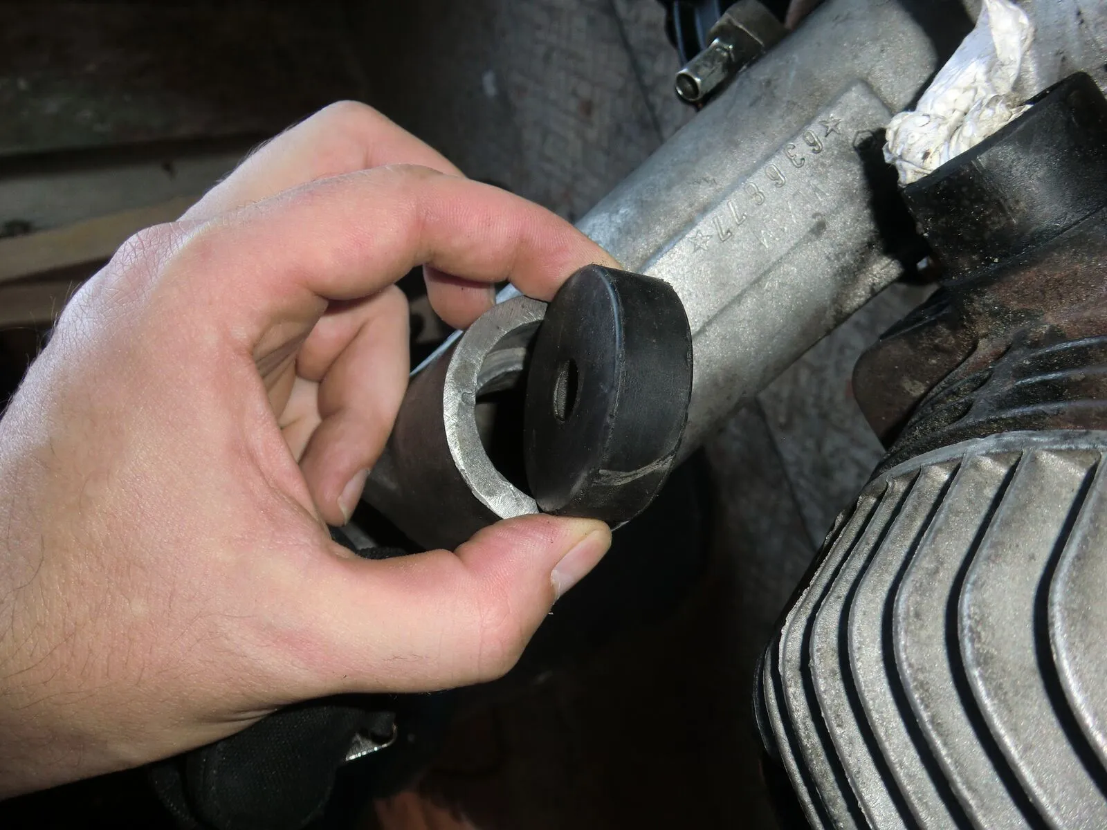

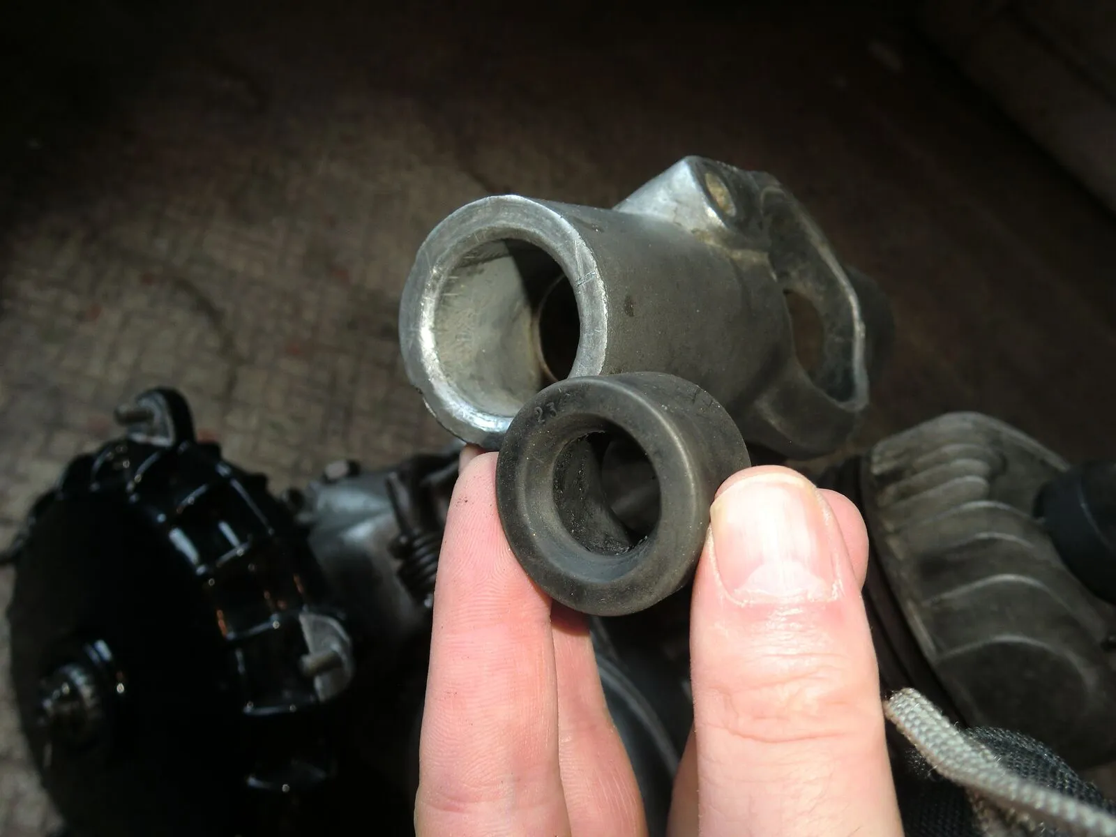

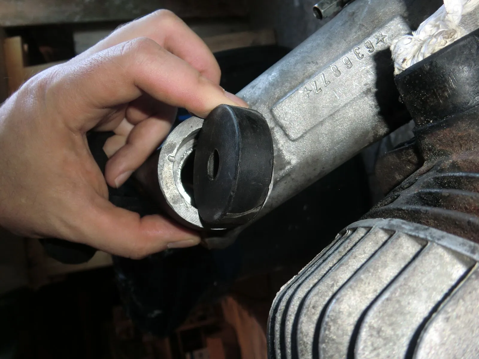

    Hab jetzt diese Metalldinger hier:
    und diese 2 Gummis aus der Rollerzentrale in München: Bild ausgeliehen von Oldiegarage
    Diese Metalldinger von der LML werden denke ich nicht passen. Das sagt mir mein Auge.
    Die anderen Beiden muss ich halt dann ausprobieren.
    So....
    Wie bekomme ich die Alten Dinger raus???
    Oder wer hat das schonmal gemacht??
    Meine Traverse ist um 10mm gekürzt wegen Breitreifenkit...nur mal so am Rande.
    Oder hat jemand diese Spezialwerkzeug, dass er mir leihen könnte?

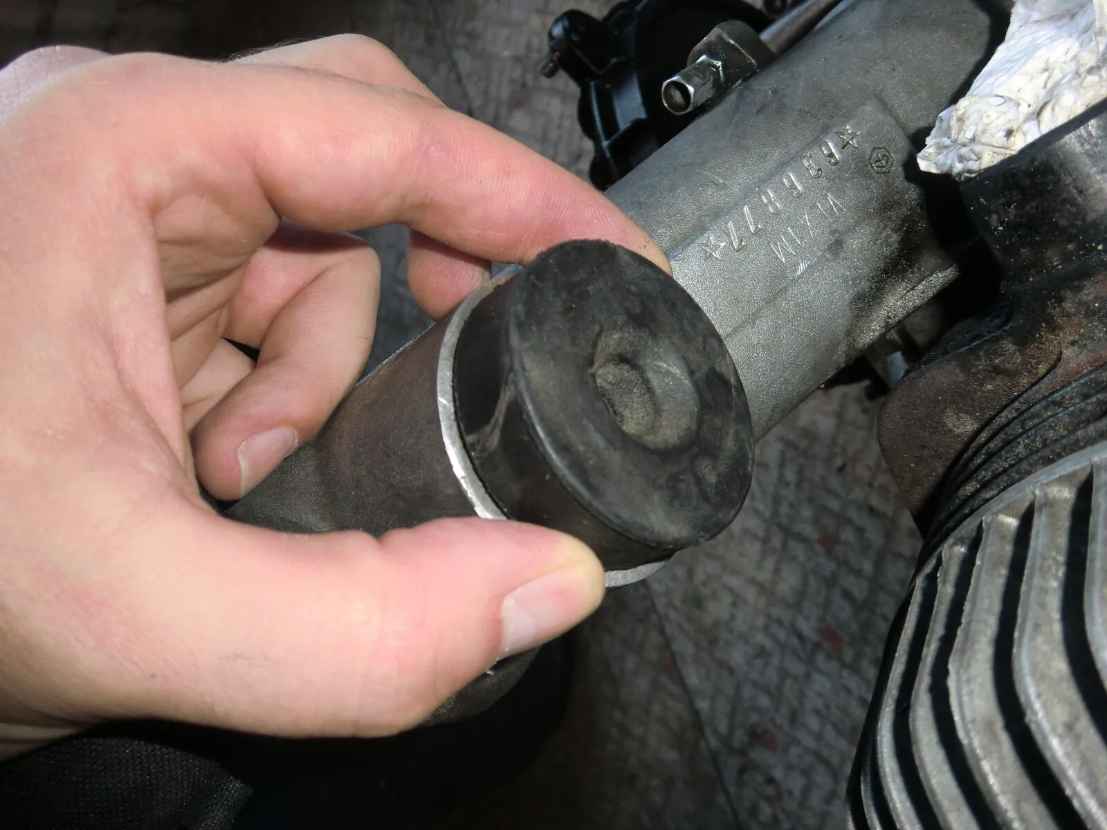

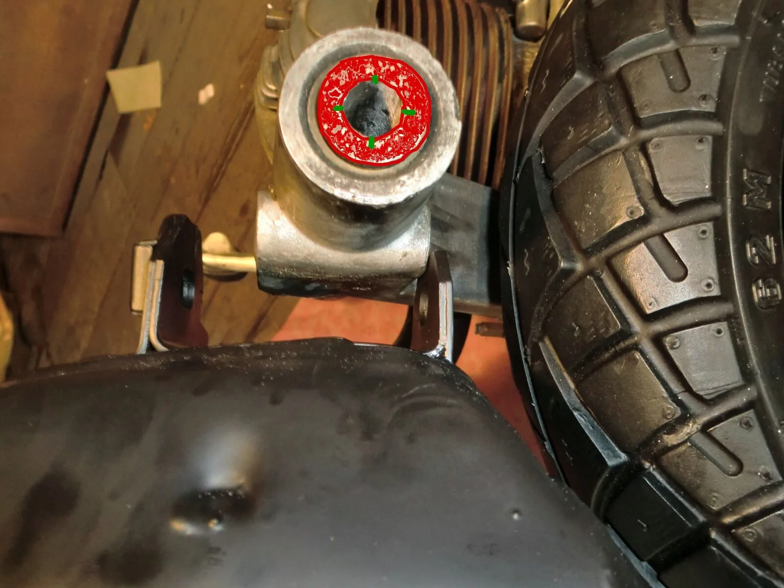

    • July 7, 2011 at 15:49

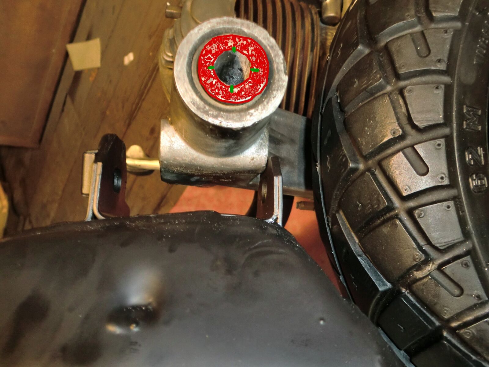

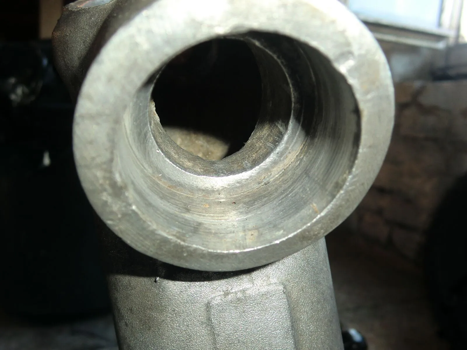

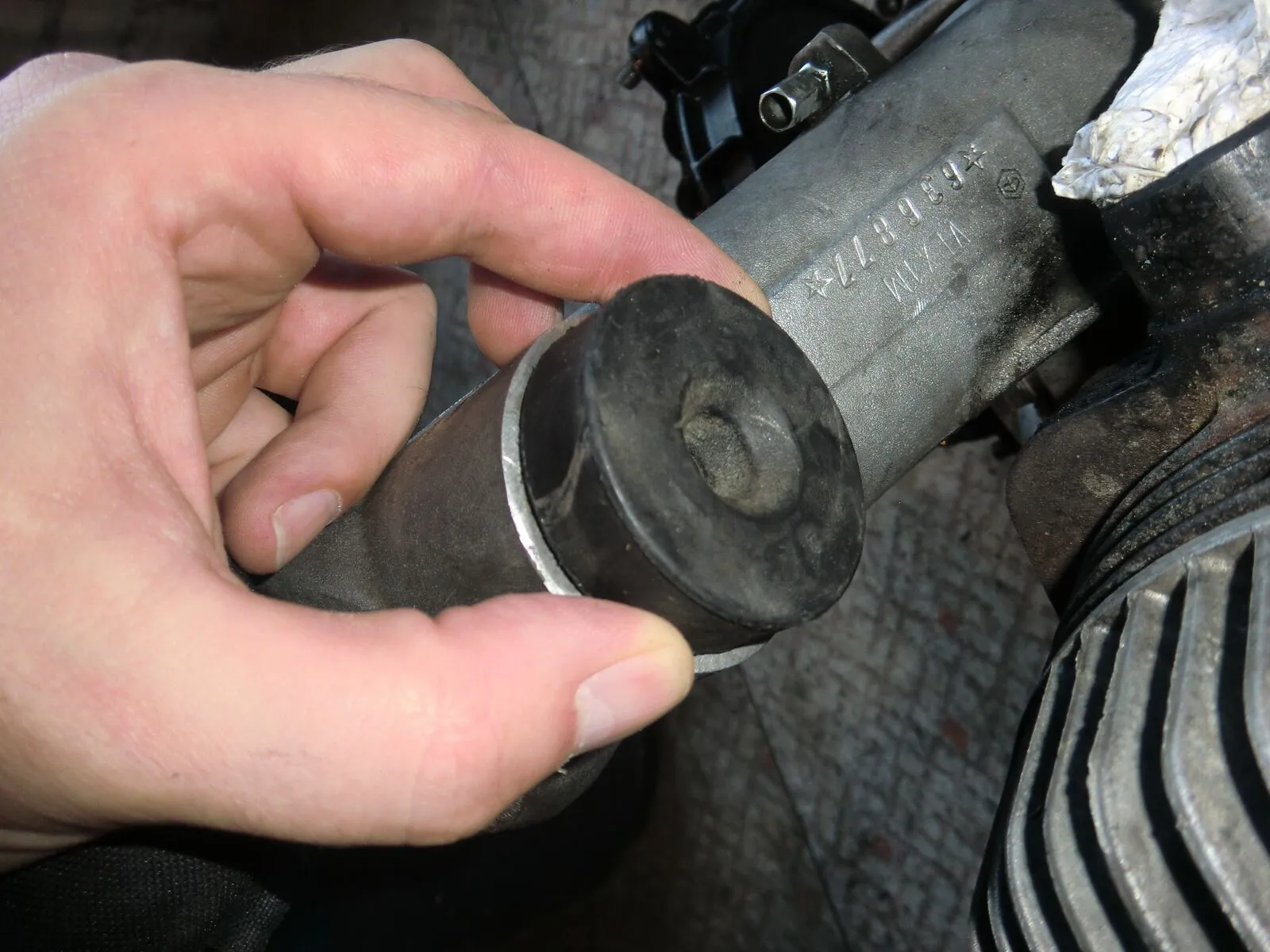

    Bei mir schaut das bisher so aus.
    Der Motor wurde von mir so gekauft.
    Die Silentgummis sind fertig, weil porös.
    Daher will ich tauschen.
    Was sind das für welche?? Wie soll ich die denn ausbohren? Da fehlt mir der Platz.

    • July 7, 2011 at 16:12
    Ich meinte ja, dass Du diese äußeren Deckscheiben absprengen sollst. Die sind nur ein bisschen verstemmt. Darunter ist das Gummi breit genug, um es mit einem 5er Bohrer zu perforieren.

  • prometheus0815
    12,971
    2,520
    • July 7, 2011 at 17:31
    Die Scheibe, die ich im Bild so schlampig rot gefärbt habe, ist an den grün gekennzeichneten Stellen mit dem eigentlichen Mittelrohr verstemmt.

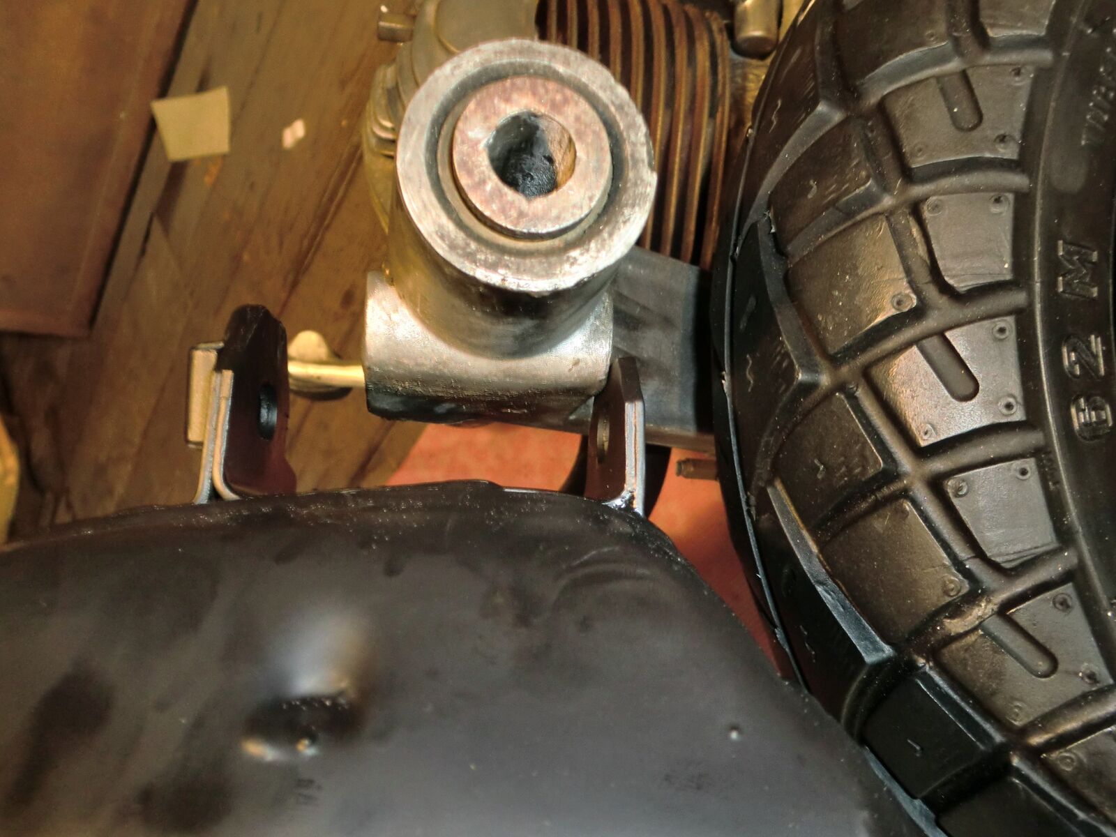

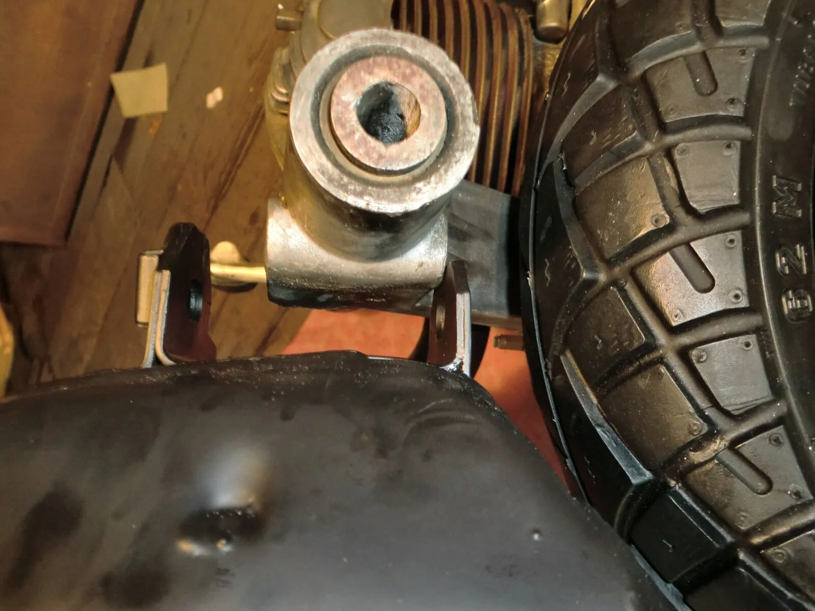

    • September 26, 2011 at 07:33
    So, Männers!
    Hab endlich ne woche urlaub.
    Jetzt gehts an die Silentgummis.

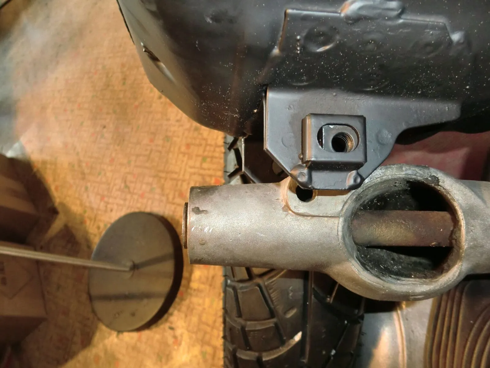

    Die dicke Seite habe ich durch aufbohren der Gummis schon aus der Traverse draussen.

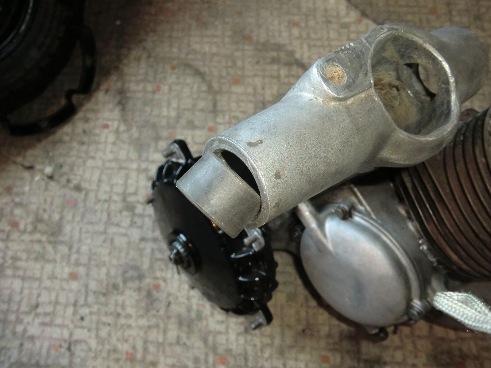

    Auf der andren Seite nervt noch dieser Ring, der auf die Hülse aufgepresst ist.
    Den hab ich jetzt mal 2 Nächte in WD 40 gebadet und hoffe dass der nachher schön vom Rohr runtergeht.
    Dann wird auch dieser alte Gummi rausfliegen.
    Bin echt mal gespannt ob diese zweiteiligen LML Silentgummis passen.
    EDIT: LML passen nicht, da die Dicke Seite zu lang ist, wegen gekürzter Traverse wegen Breitreifenkit.
    Also muss ich die originalen Gummiringe und die durchgehende Hülse wiederverwenden.

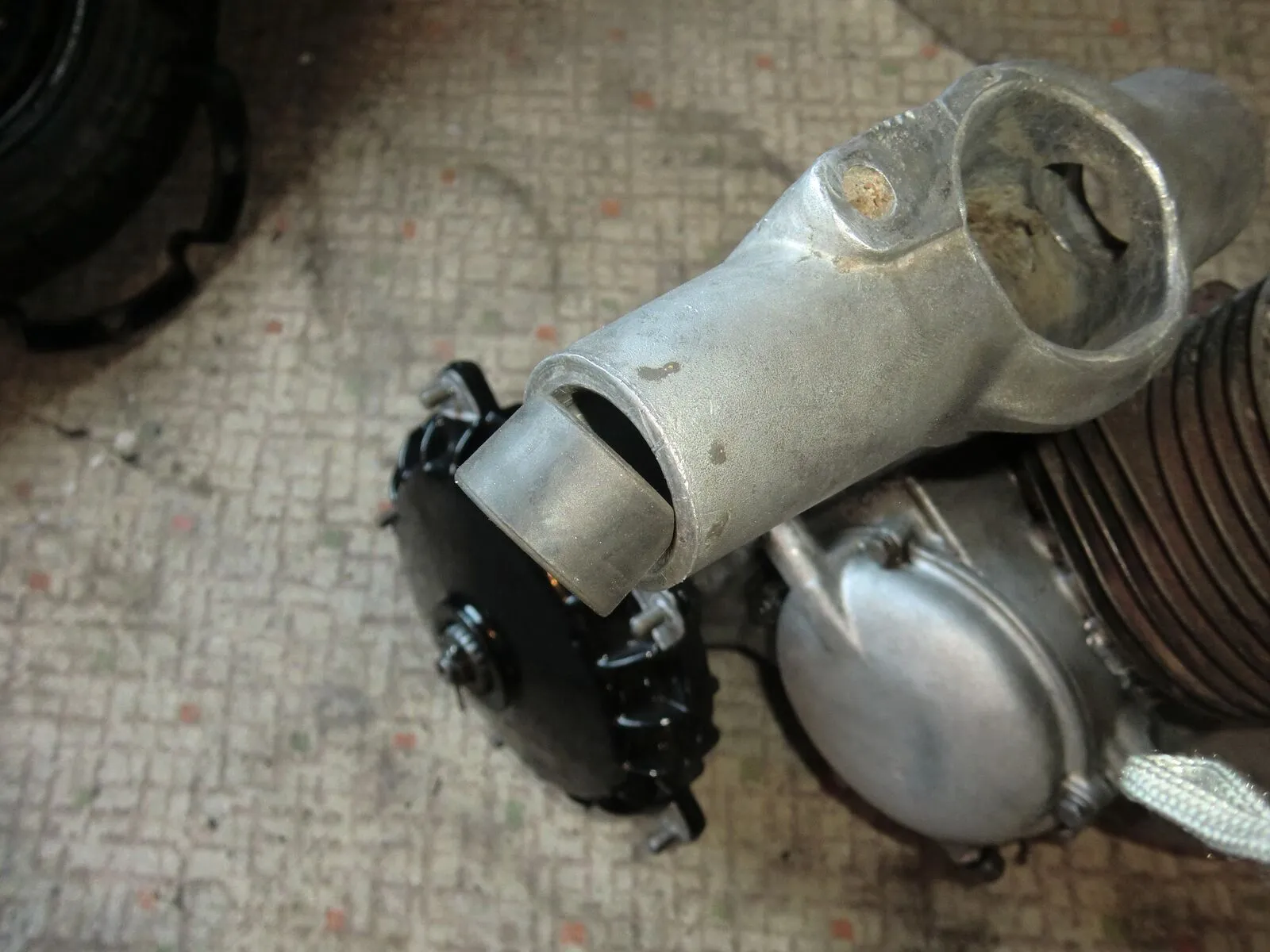

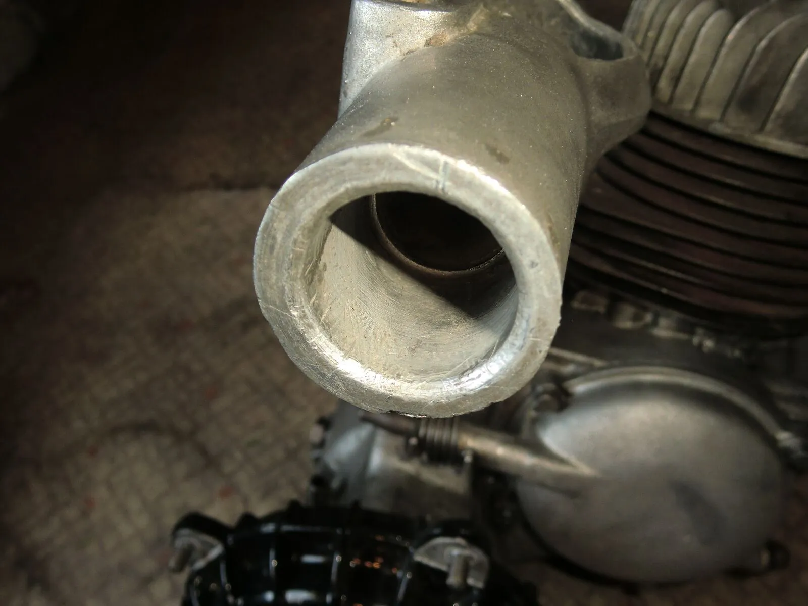

  • opferkind
    6,410
    1,199
    85622 Feldkirchen
    P 166 X Bj. 1981 Luder

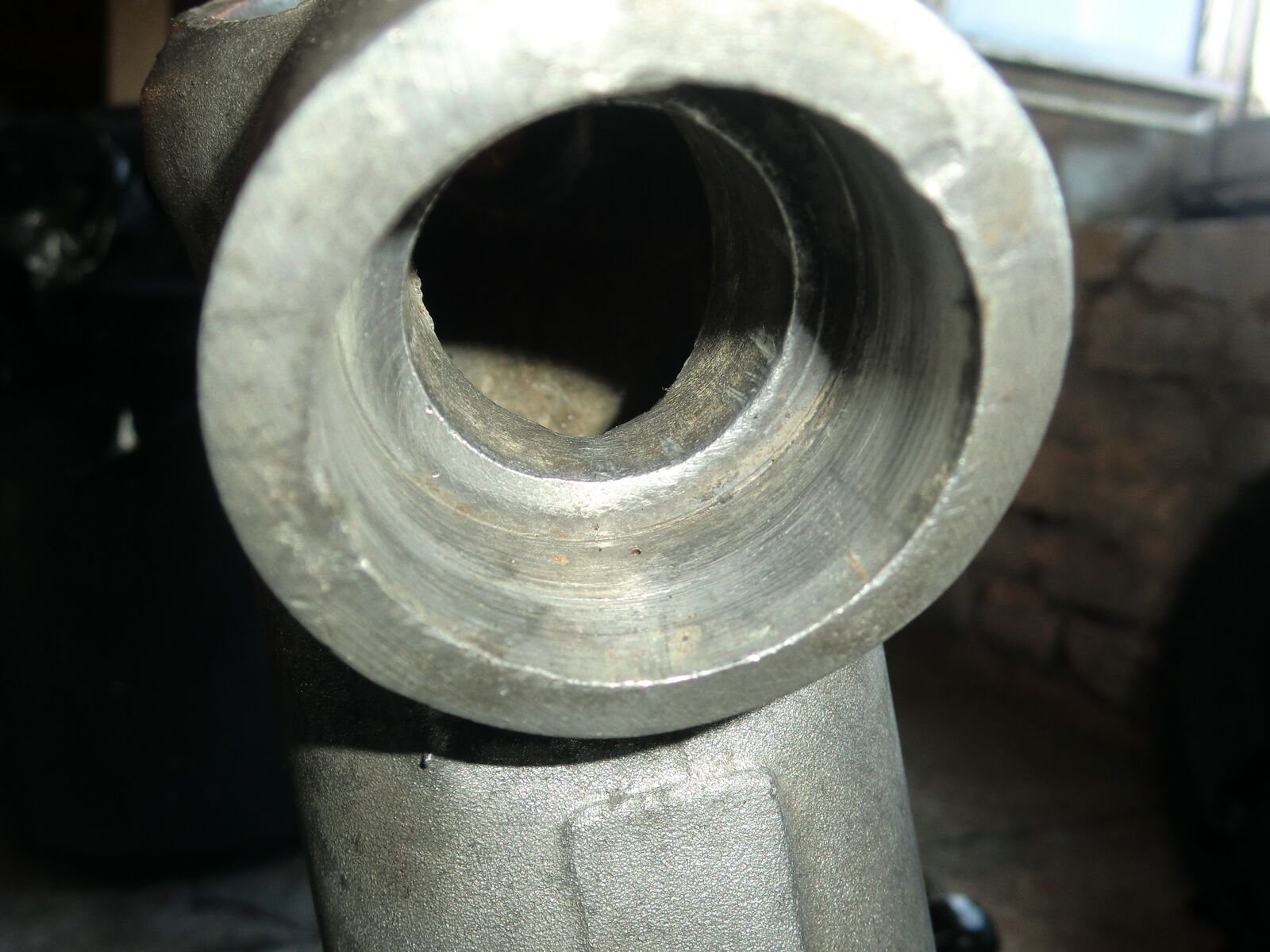

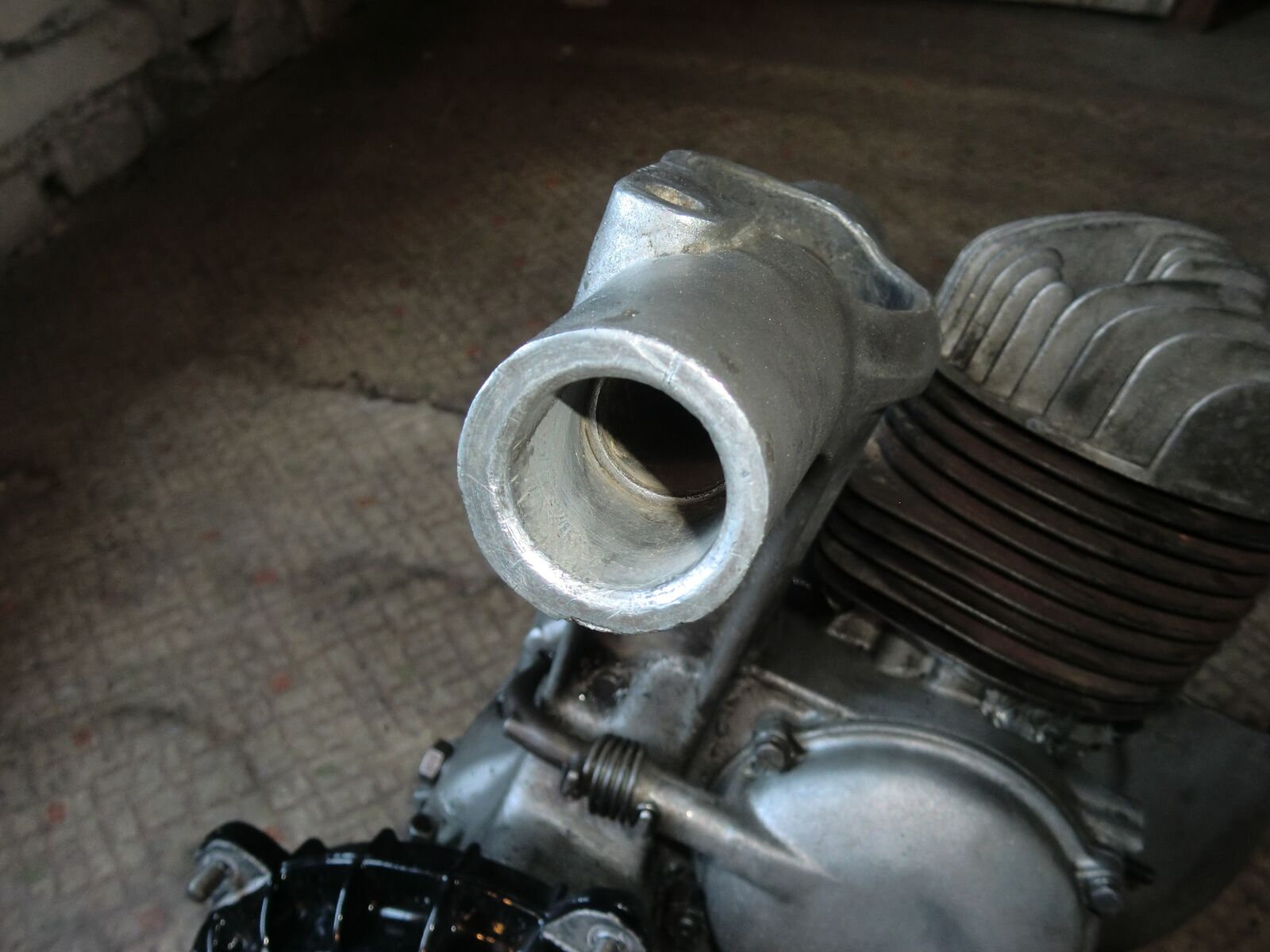

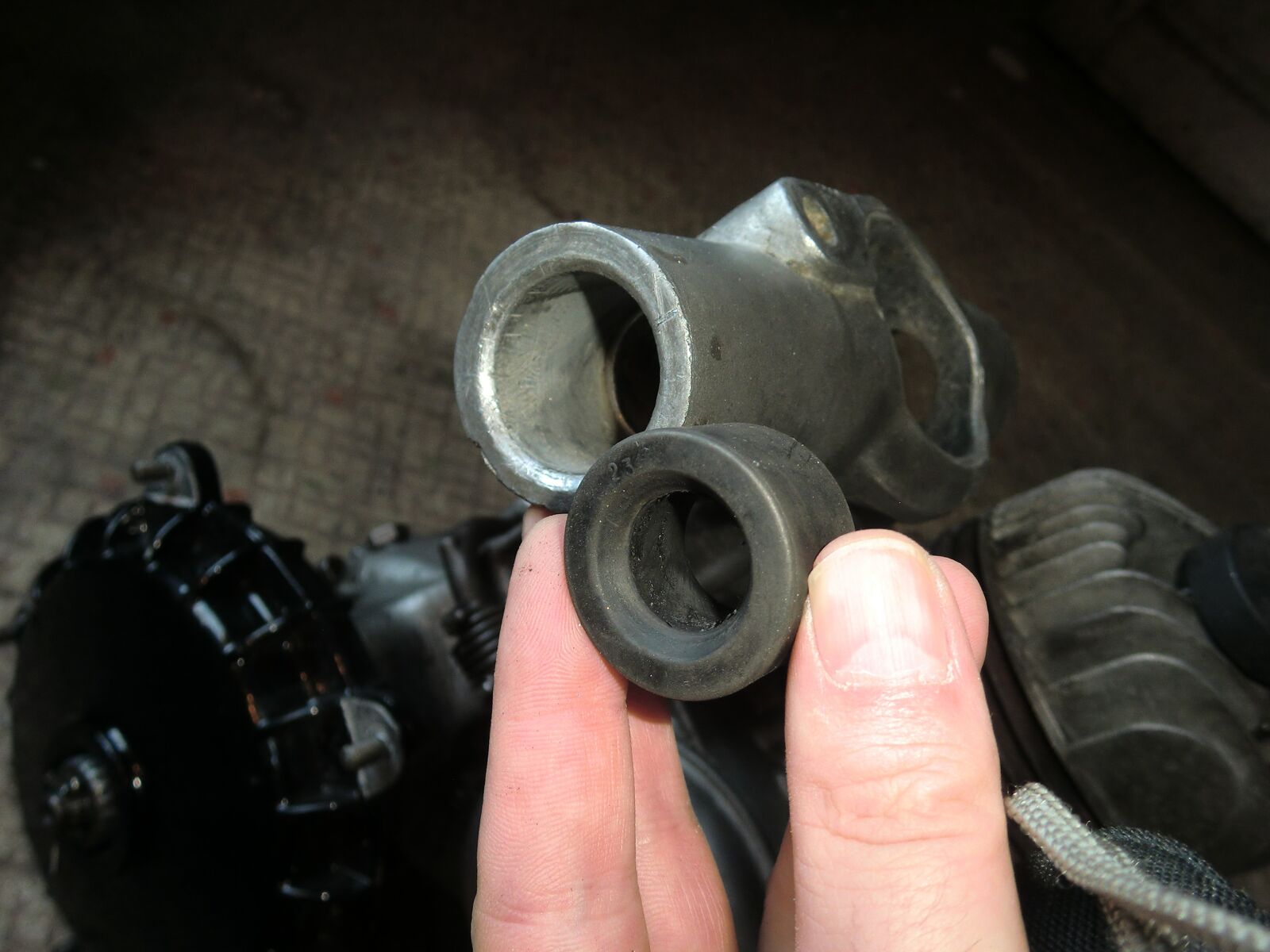

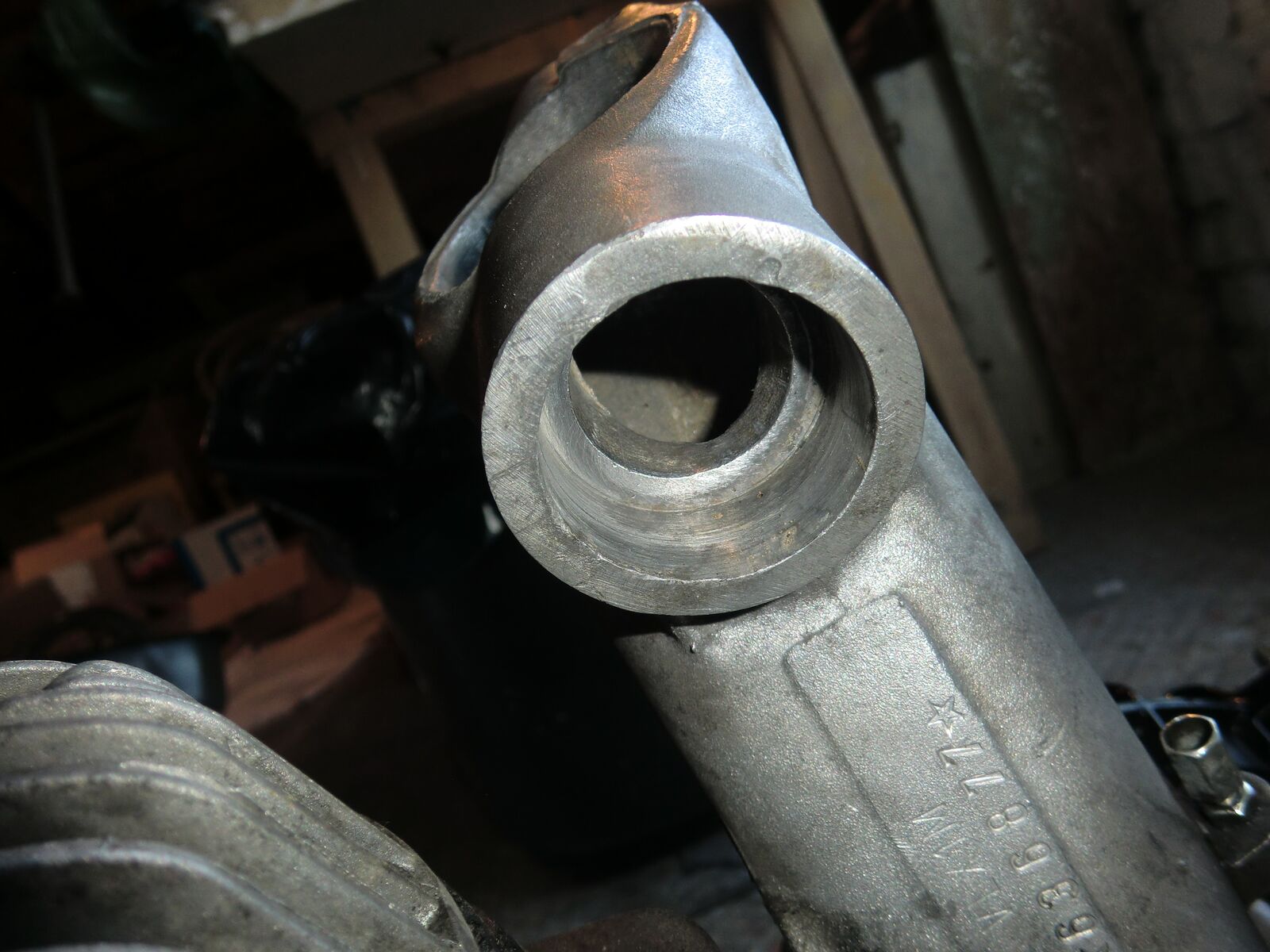

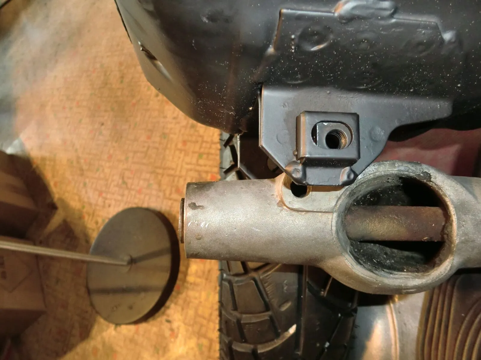

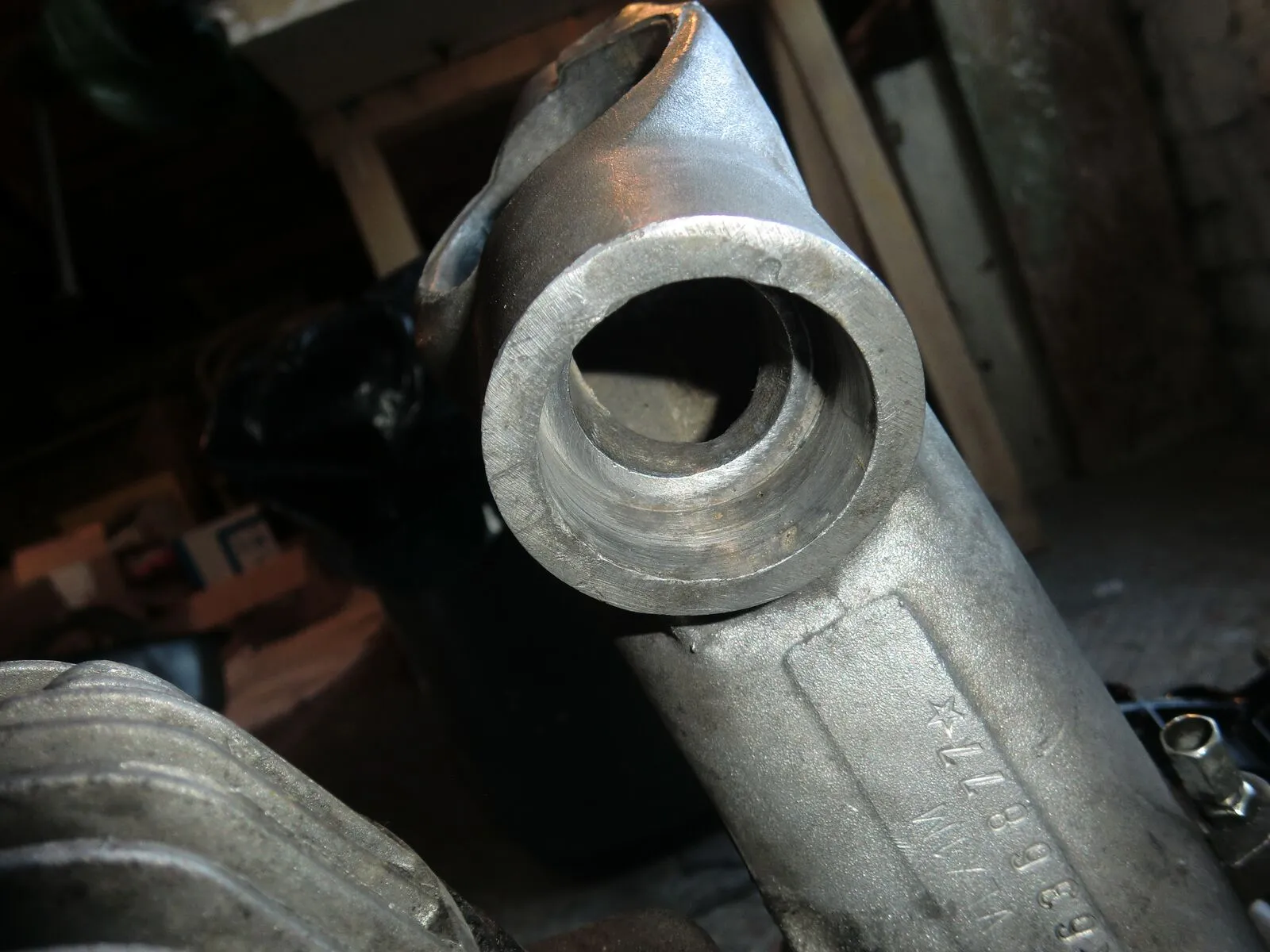

    • September 26, 2011 at 11:00

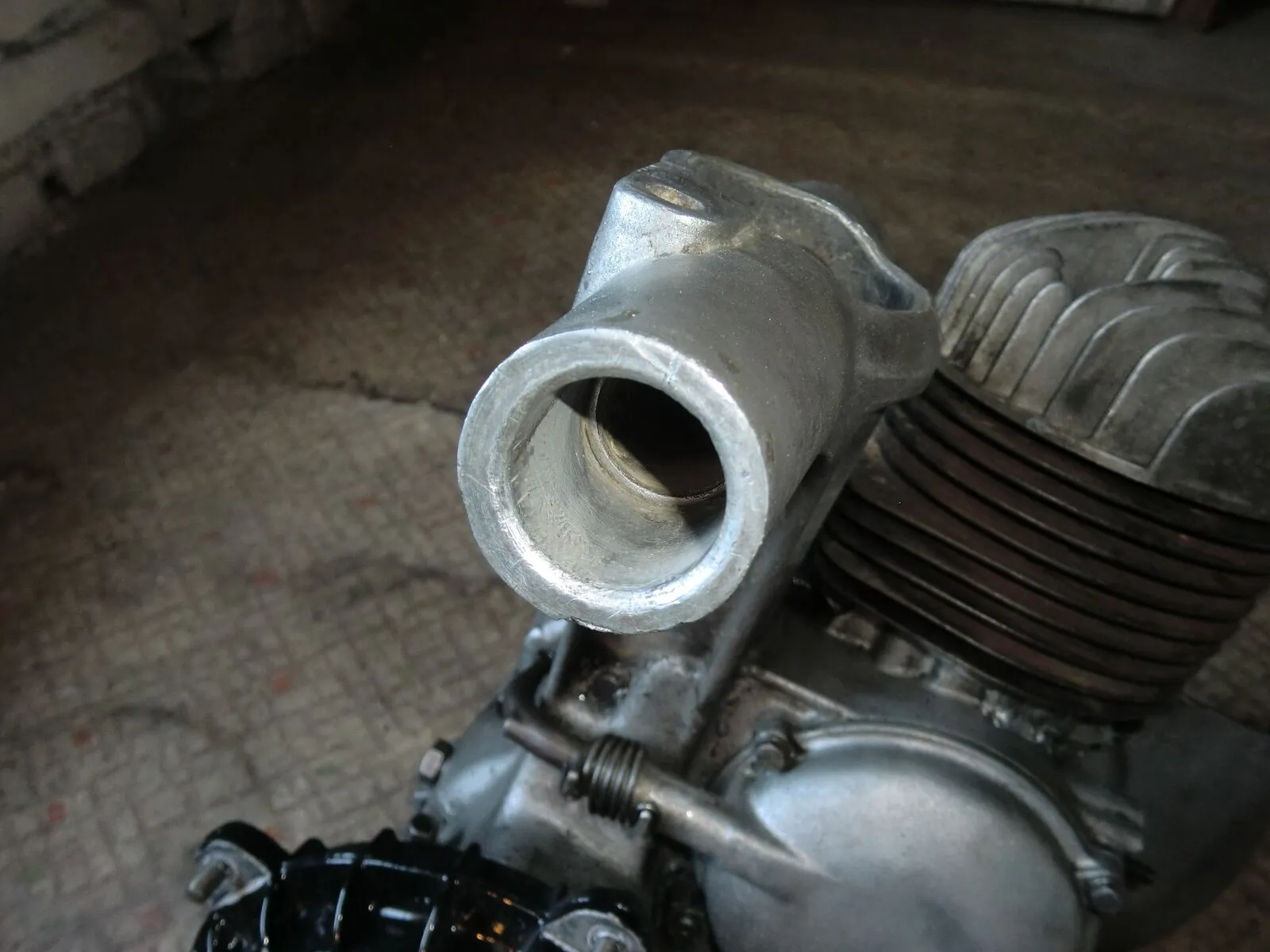

    Nach 2 Std. geacker sind die verfluchten Gummis raus.
    So schauts jetzt aus. Alles gereinigt und entfettet:
    Jetzt habe ich in der Rollerzentrale in München angerufen, ob die mir die neuen Gummis einpressen können. Antwort: Nein können wir nicht! :+5:+5:+5:+5
    Jetzt suche ich jemanden in der Nähe von München, der mir die Dinger einpresst. (btw: Schwinge ist um 1cm gekürzt wegen Breitreifenkit)
    Wer kann das????
    Bitte melden!
    Ich habe diese Woche Urlaub und wollte die Reuse wieder fahrbereit machen. :-7
    Bitte!!!!!!!!!!!!!!!
