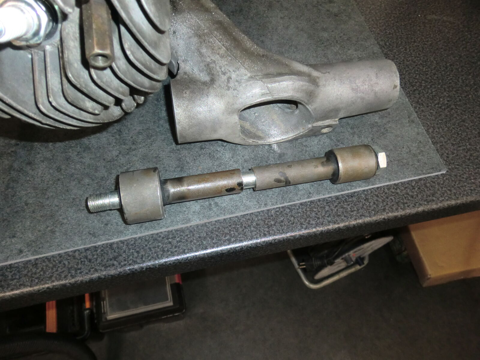

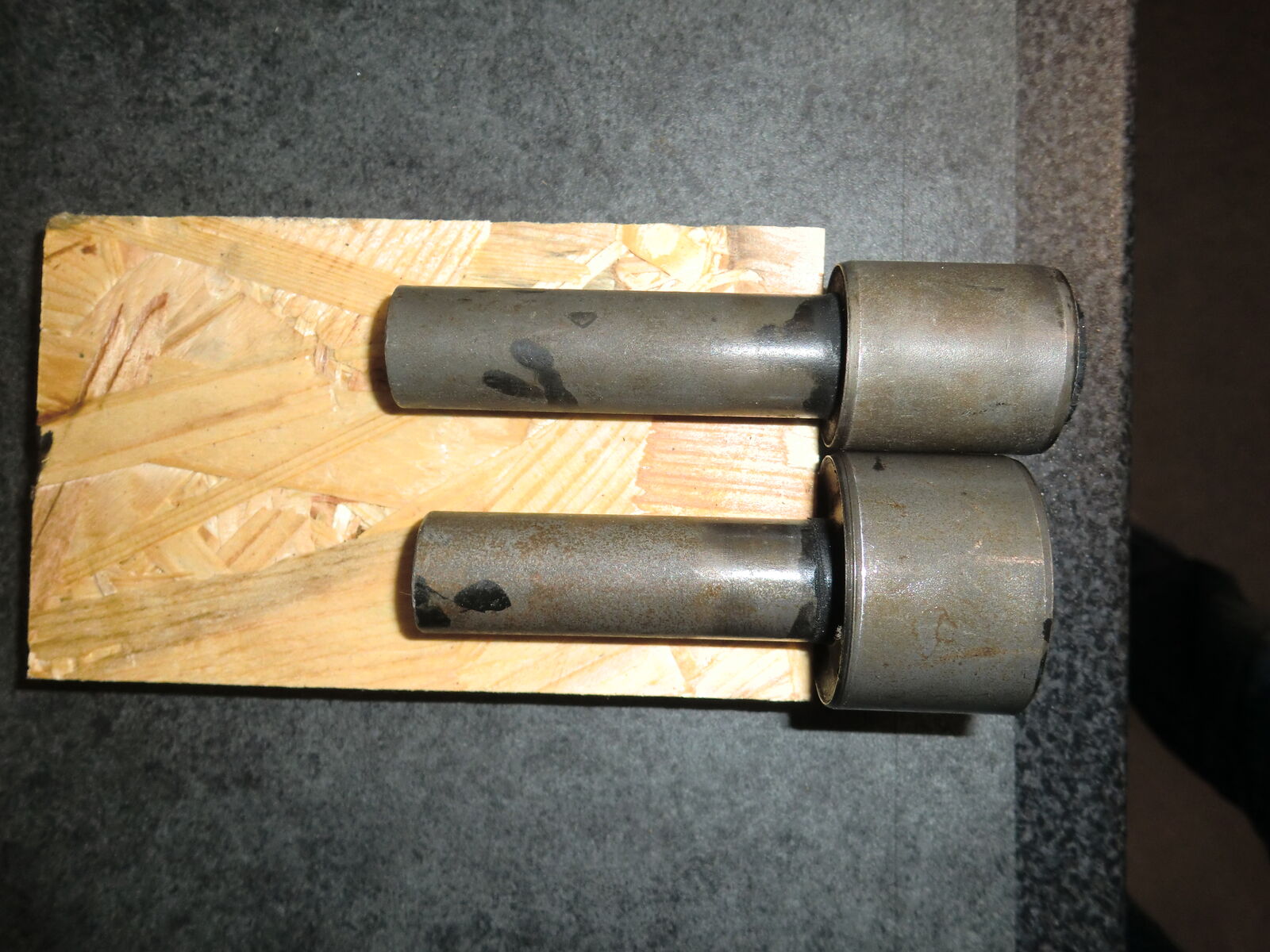

    Das mit den Hülsen durchschneiden und dann in die eingepressten Silentgummis reindrücken, geht nicht.
    Bei mir presst es beim einpressen der Hülse immer den dicken Silentgummi nach innen durch.
    Werde also mit den zweigeteilten LML Silentgummis weitermachen:
    Beim dicken habe ich schon die Hülse um 10mm verkürzt, um die Traversenkürzung auszugleichen.

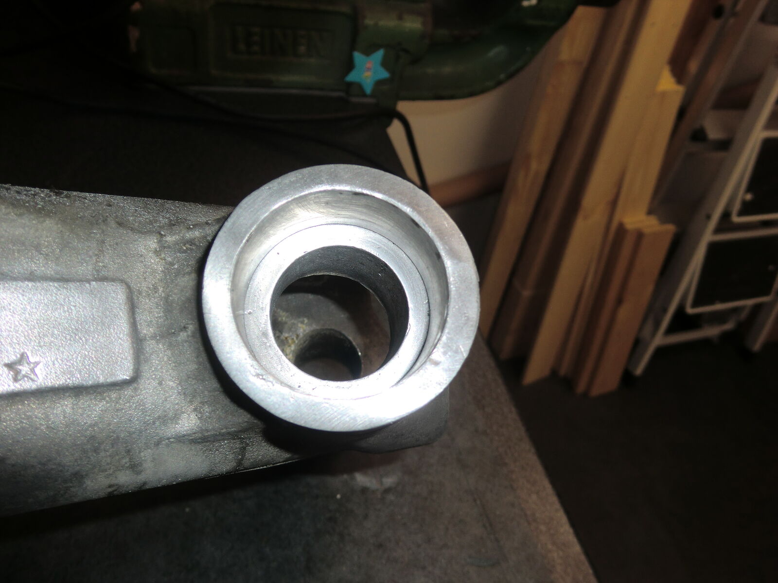

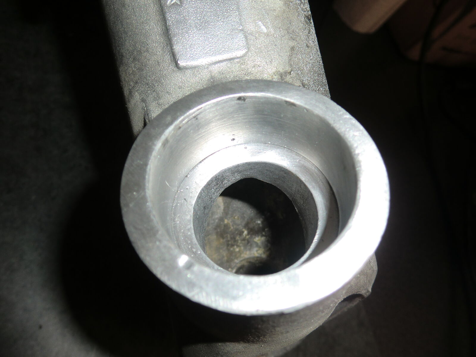

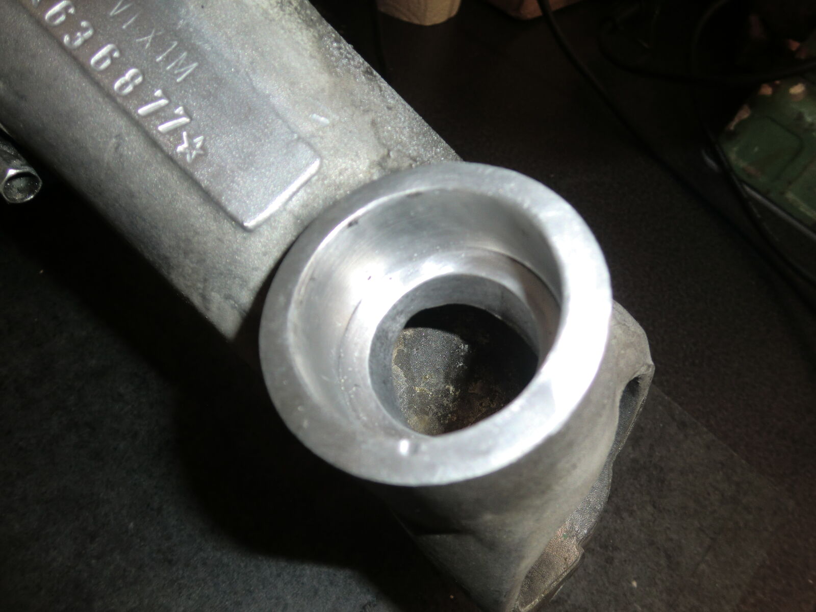

    Habe heute mal nachgemessen, wieviel ich an der Traversenseite im Durchmesser wegnehmen muss, damit der gefrohrene große LML Silentgummi (zweigeteilt mit Metallhülse) in die Traverse passt (als Presspassung)
    Es sind 0,6mm .
    Ich habe jetzt die Innenseite ein wenig mit dem Dremel beschliffen und habe jetzt noch 0,2mm Übermaß im Durchmesser.
    Jetzt noch mit Temperatur seitens Traverse, müsste der Silentgummi reinflutschen.
    Jetzt zum Thema verkürzte Traverse wegen Breitreifen.
    Die Traverse wurde um 10mm gekürzt.
    Habe ich Recht wenn ich sage, dass die Traverse normalerweise 20cm hat?
    Auf alle Fälle muss der Absatz innen in der Traverse auf der breiten Seite um 10mm tiefer gefräst werden, damit der LML Silentgummi reinpasst und damit aussen mit der Traverse bündig abschliesst.
    Hat das schonmal jemand gemacht?
    Ich kenne dazu nur den Thread im GSF mit einer PX200.
    Ich denke dass es kein Problem sein dürfte, da ja der Silentgummi selbst noch eine Metallhülse besitzt, die der ganzen Sache die Stabilität gibt und damit die Traverse entlastet.
