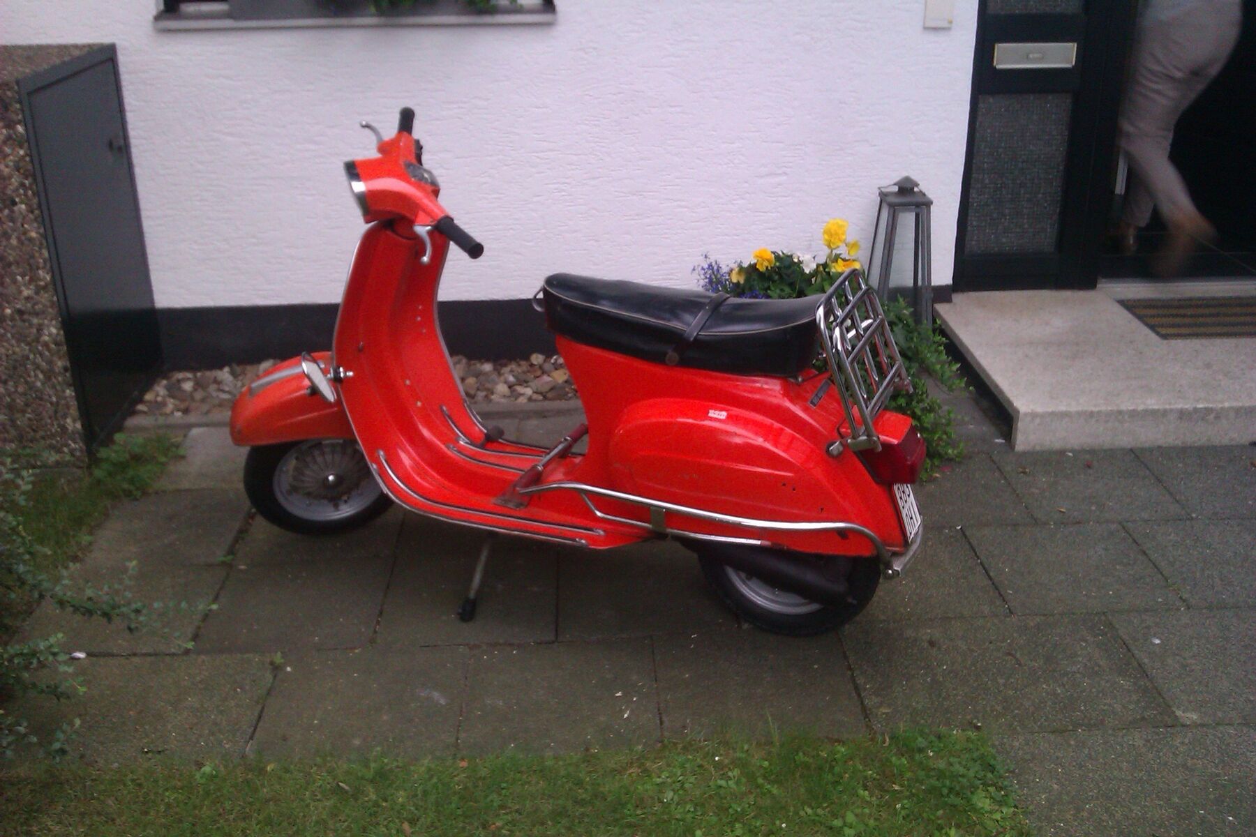

Smiti, Du schließt jetzt nicht echt von den völlig krummen und schiefen Farben Deines Bildschirms (und möglicherweise auch des Scanners) auf den Lack Deines Rollers?!?
Smitis O-Lack Spezial Bj.80
Naja, ich hab auch auf dem Ipad geguckt
 Und ne andere Möglichkeiut (ausser ein Teil zur lackanalyse zu senden) habe ich jetzt mal eben nicht.
Ich finde nur das das 919 echt extrem dunkel aussieht.
Der Aufkleber im Vergaserraum ist leider auch nur noch zur hälfte vorhanden.
Im Grunde ist es mir ja auch egal, ich mag die Farbe - egal wie sie heißt.

Schöne Vespe
Habe ja glücklicherweise auch eine im Orange O-Lack. Hier in Köln sieht man die eher selten.

das ist 919er orange, mausi
@ dafroka wennd dein motor durch ist kannst du ihn ja an mich abtreten, motor würde dankbar sein
Sehr schöner Roller, sieht irgendwie aus wie meine 79er Special
