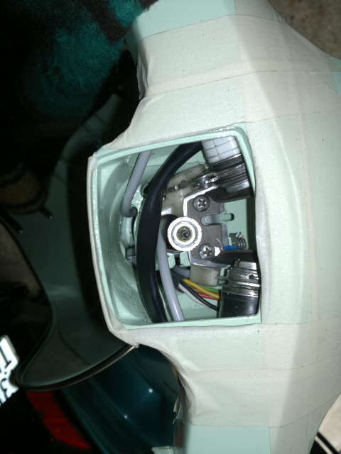

    • June 13, 2011 at 14:48
    Hilft das weiter ?

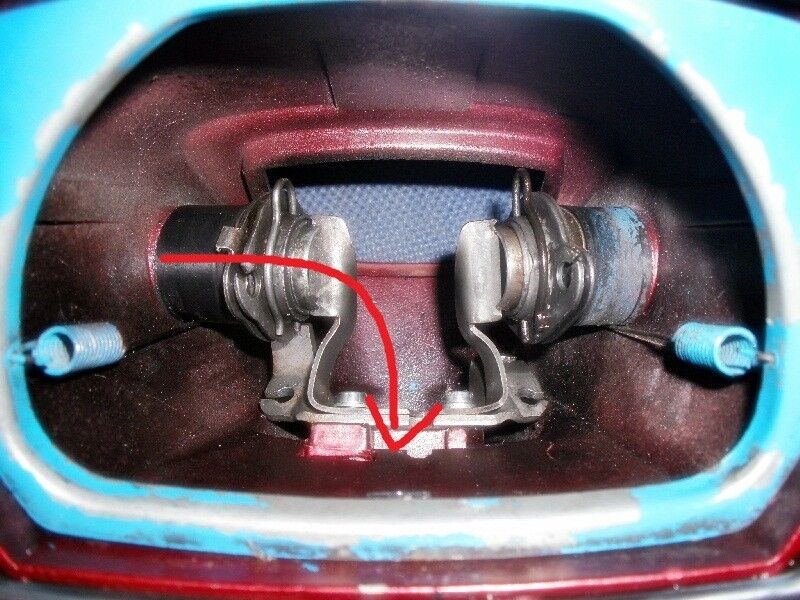

    Lies das hier mal :
  • phil4ever

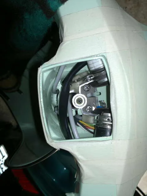

    nein der kupplungszug sollte so verlegt sein das er beim drehen und schalten freigängig im Lenker ist...
    ich kann morgen gerne noch Bilder von meiner einstellen ...

    • June 23, 2011 at 10:23
    Kupplungszug kommt nicht durch das Rohr sondern wird hinterhalb durch die Öffnung gelegt. Außen geht er dann in das Rohr, so ist der Winkel deutlich größer und der Zug reibt nicht so.
    Wenn ich bei dem Wetter mal vor die Tür komme, mach ich auch mal paar Bilder.
    Beste Grüße

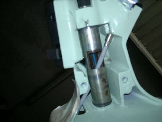

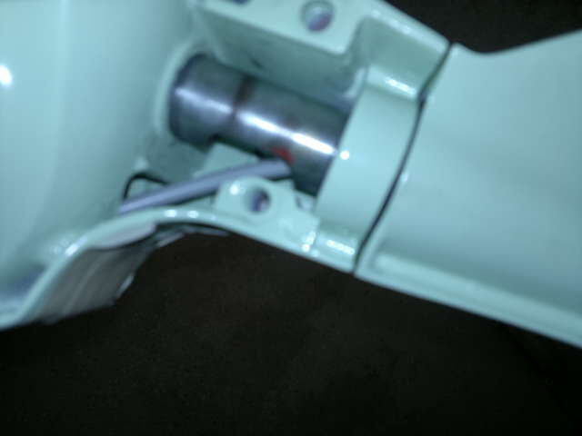

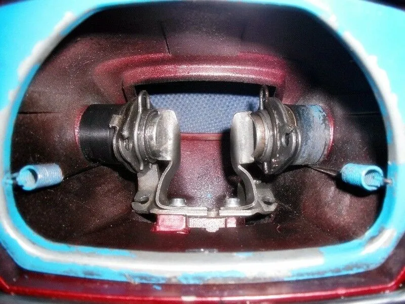

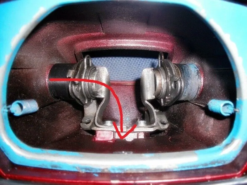

    • June 23, 2011 at 18:39
    So hier:
    Wie die Züge an den Motor kommen siehste doch selbst ...
