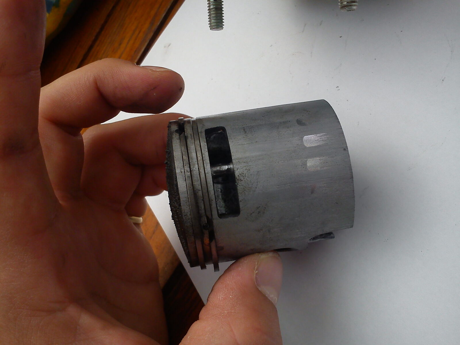

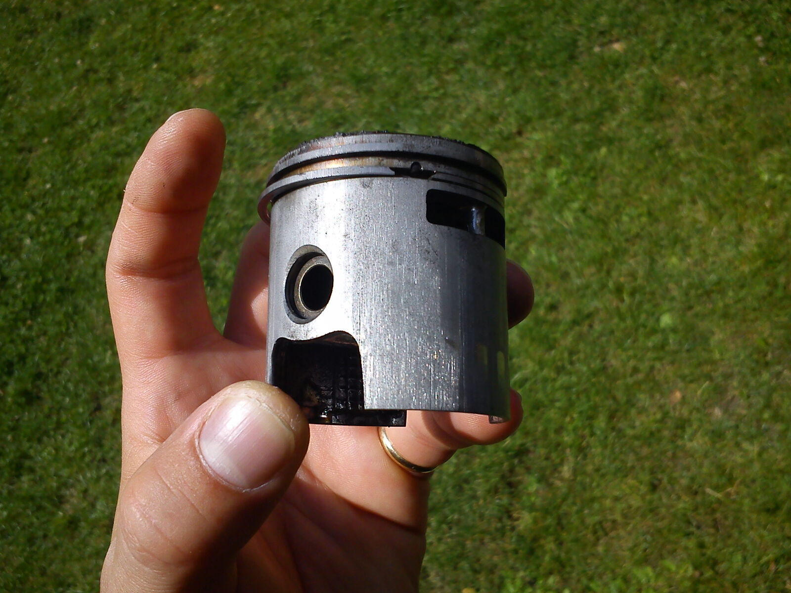

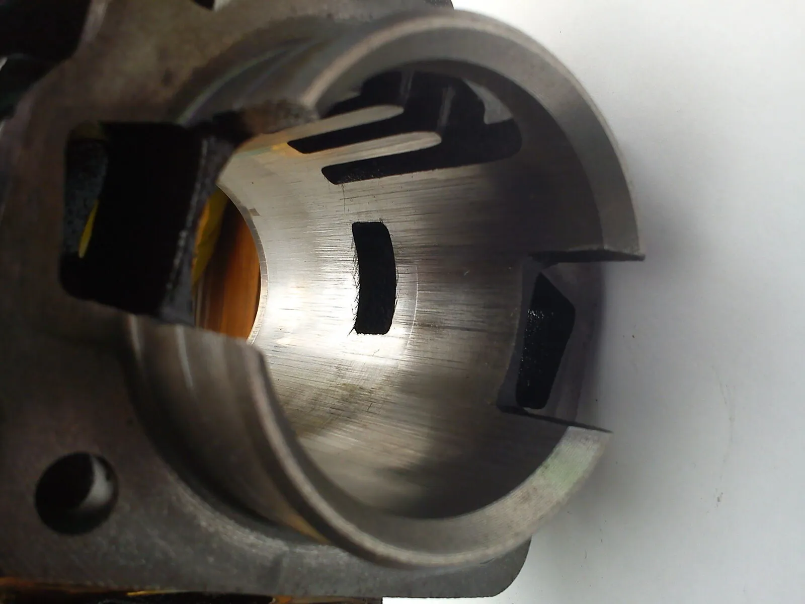

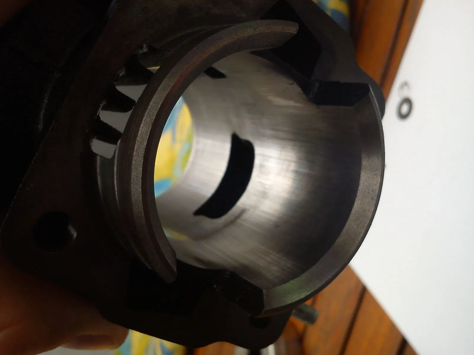

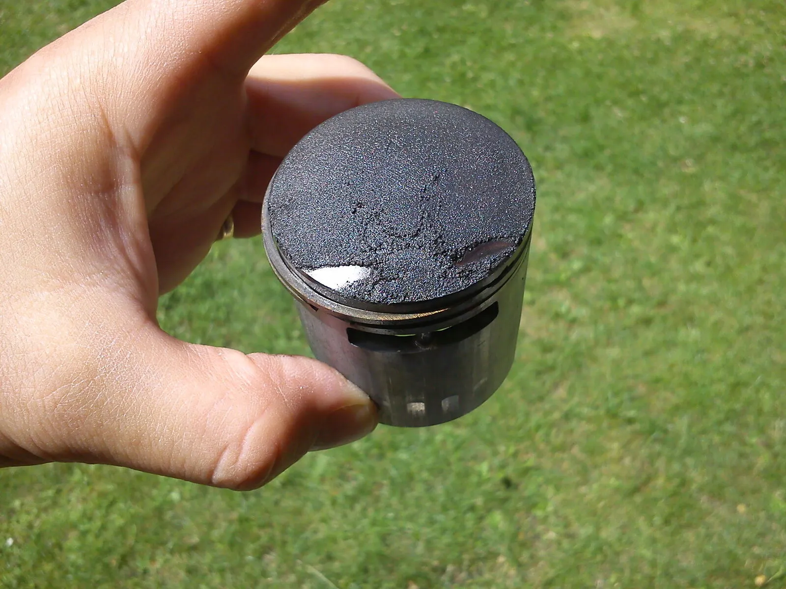

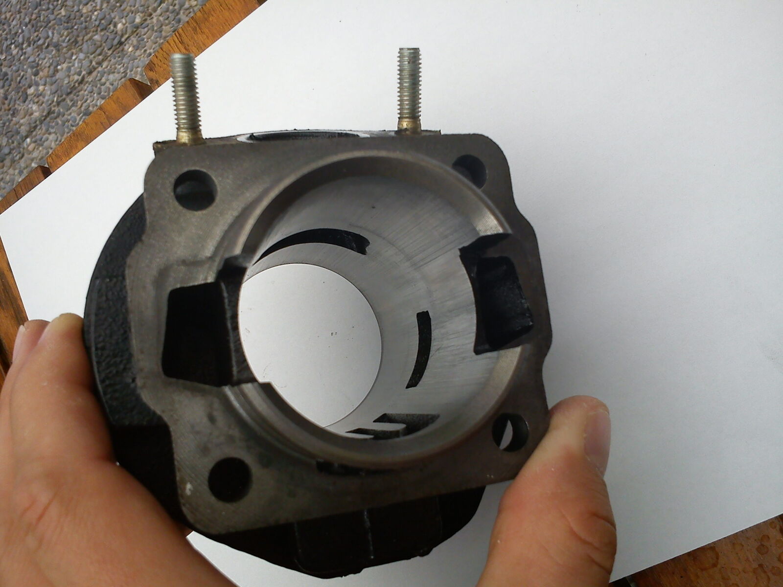

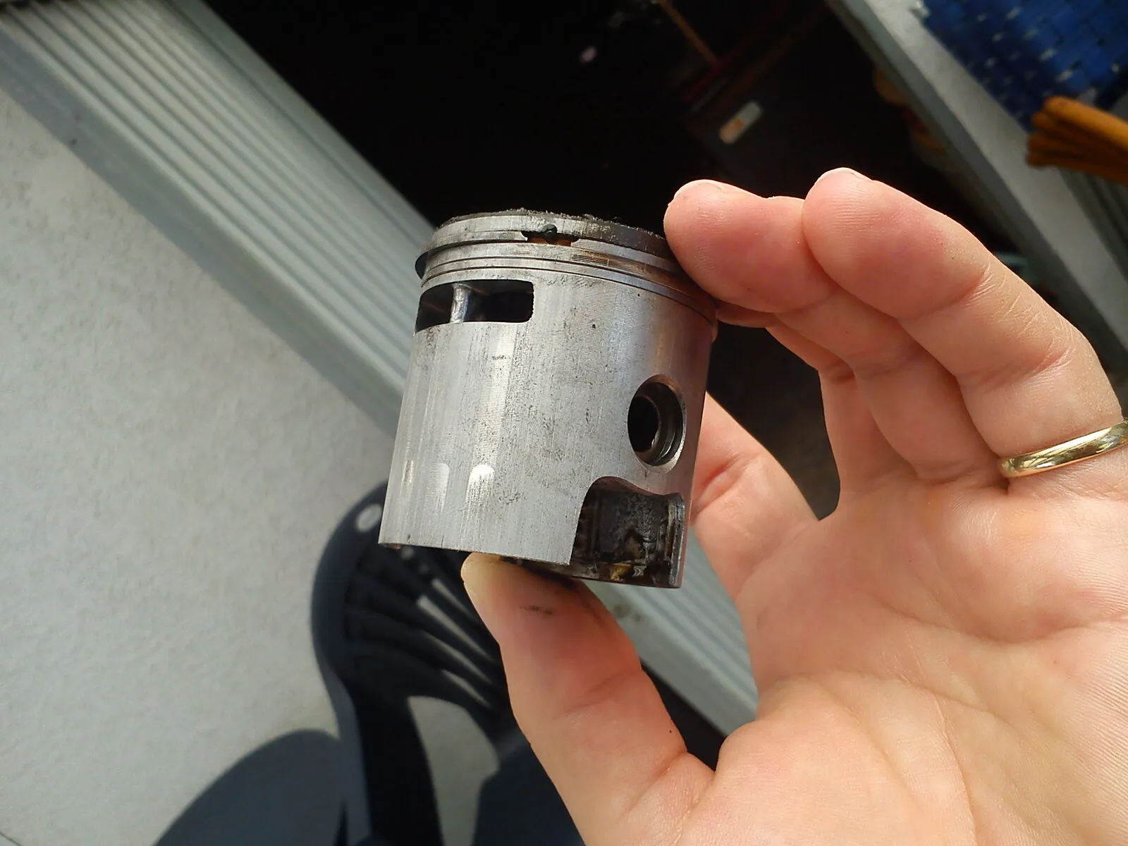

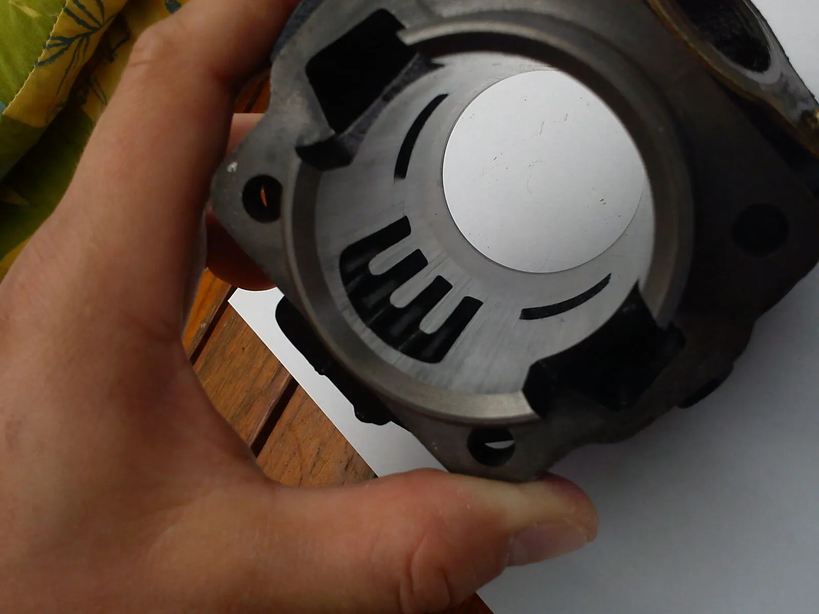

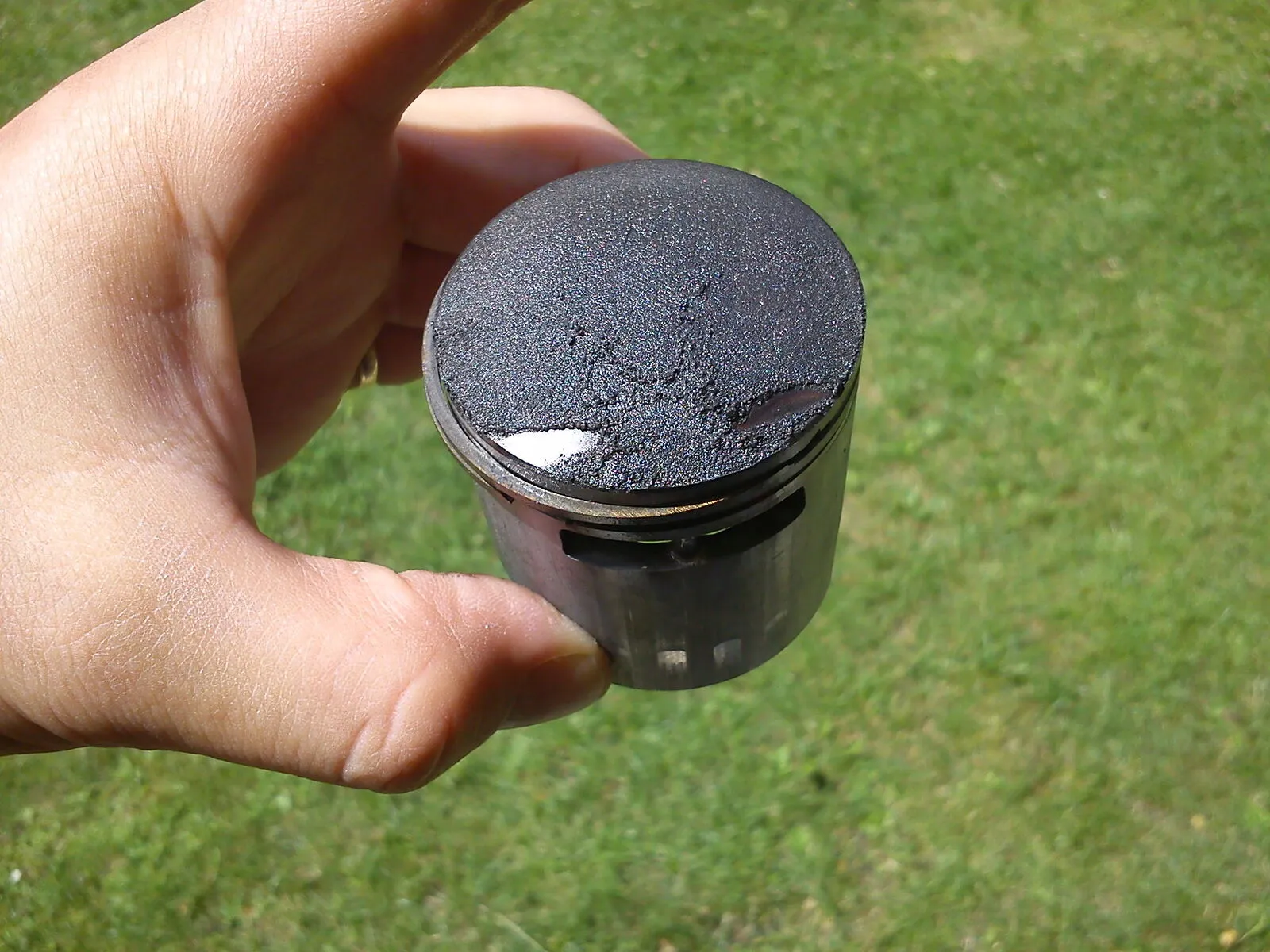

    Nun dir mal die Bilder an und sagt mir bitte woran es liegen könnte.
    Warum sieht der Kolbenboden so aus als hätten Ventile aufgesetzt? (zur Info: hat ja natürlich keine Ventile :) )
    Könnten die Lager zuviel Spiel haben?
    Freue mich über Eure Antwort.
    Danke :-7
    P.S. Das Zündkerzenbild ist Rehbraun/

    gut hat wohl minimal gerieben, viel eher frage ich mich welche kolbenbolzenklips du verwendet hast, die originalem im set enthaltenen oder welche die so praktisch mit der seegerringzange zu packen sind
    nebenbei läuft das ding zu fett, einer 76er ist definitiv zu fett eine 72 er sollte in etwa hinkommmen
    grüßle aus ulm

    • June 23, 2011 at 18:19
    Danke für deine Antwort.
    Für den Kolbenzen habe ich die im Set mitgelieferten genommen. Minimal gerieben? Also meine PK sieht nach 9000Km fast aus wie neu.
    Und woher würdest du meinen wo das blecheln herkommt?
