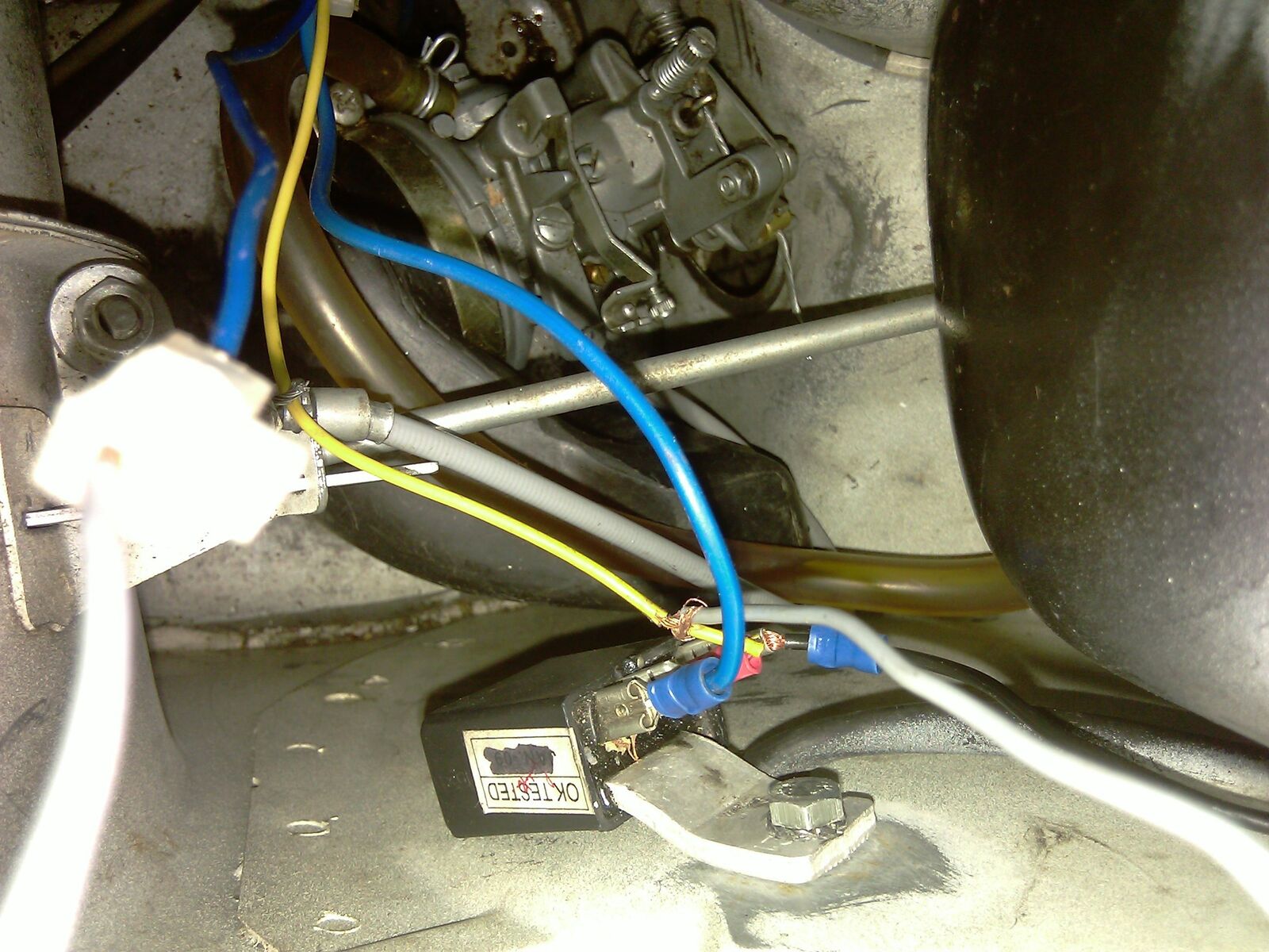

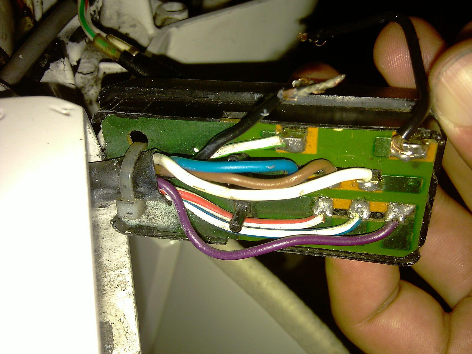

    Ich hab ein riesen Problem mit meiner Verkabelung. Meine Blinker gingen nicht. Ich hab mal paar Fotos gemacht
    1.Blinker Schalter
    Pancho
    2.Blinkerrelai
    3.Blinkerrelai
    4.Verkabelung innen
    Das blaue Kabel hing lose herum. wenn ich es mit dem gelbem Kabel verbinde leuchten die vorderen Blinker ständig.
    Bitte helft mir. Wenn es geht könnt ihr Fotos von eurer Verkabelung hochladen.

    falsches blinkerrelais, deswegen gehts nicht. nimm das grüne wechselstromrelais.
    ist deine vespa zufaellig ne italienische? warum ist ein spannungsregler in den blinkerkreislauf verbaut?!

    Ja ist eine Italienische. wegen dem Spannungsregler habe ich nur gefragt wegen dem Schaltplan.
    Ich habe ein blaues Kabel dass lose rumhing mit einem grauen Kabel verlängert. Ich habe es dann an das Gelbe Kabel angeschloßen siehe Bild 4 . Meine Frage ist nun für was ist das Relai im inneren wo ich dass graue Kabel angeschlossen habe. und wohin muss man normalerweiße dass Blaue Kabel anschließen.
    Danke

    ichw eiß leider nicht wer da rumgepfuscht hat, jedenfalls weiss ich auch nicht wo das blaue kabel herkommt.
    die italienische mit 4 blinkern hat eine mischlichtmaschine mit 6 volt für fahrlicht und rücklicht, kein bremslicht und 12 volt für die blinker. du benötigst das Blinkerrelais hier (draufklicken!)
    dann sollten die blinker abwechelnd vorne und hinten blinken, der schalter sieht jedenfalls korrekt verkabelt aus.
    geht dein licht? schau bitte mal nach was für birnen verbaut sind. gruß

    Licht geht , und Blinker haben Birnen, Ich glaube dass das blaue kabel von dem blinkerrelai siehe bild 2 herkommt. Oder woher bekommt normaler weiße das relais den Strom her ?

    das blinkerrelais bekommt auf grün direkt saft von der lichtmaschine bei dir mit ausgängen rot und weiß zum schalter, welcher dnan zwischen "aus" und "links" und "rechts" hin und herschaltet.
    bei modellen mit durchgehender 12 volt zündung käme das grüne kabel vom spannungsregler.

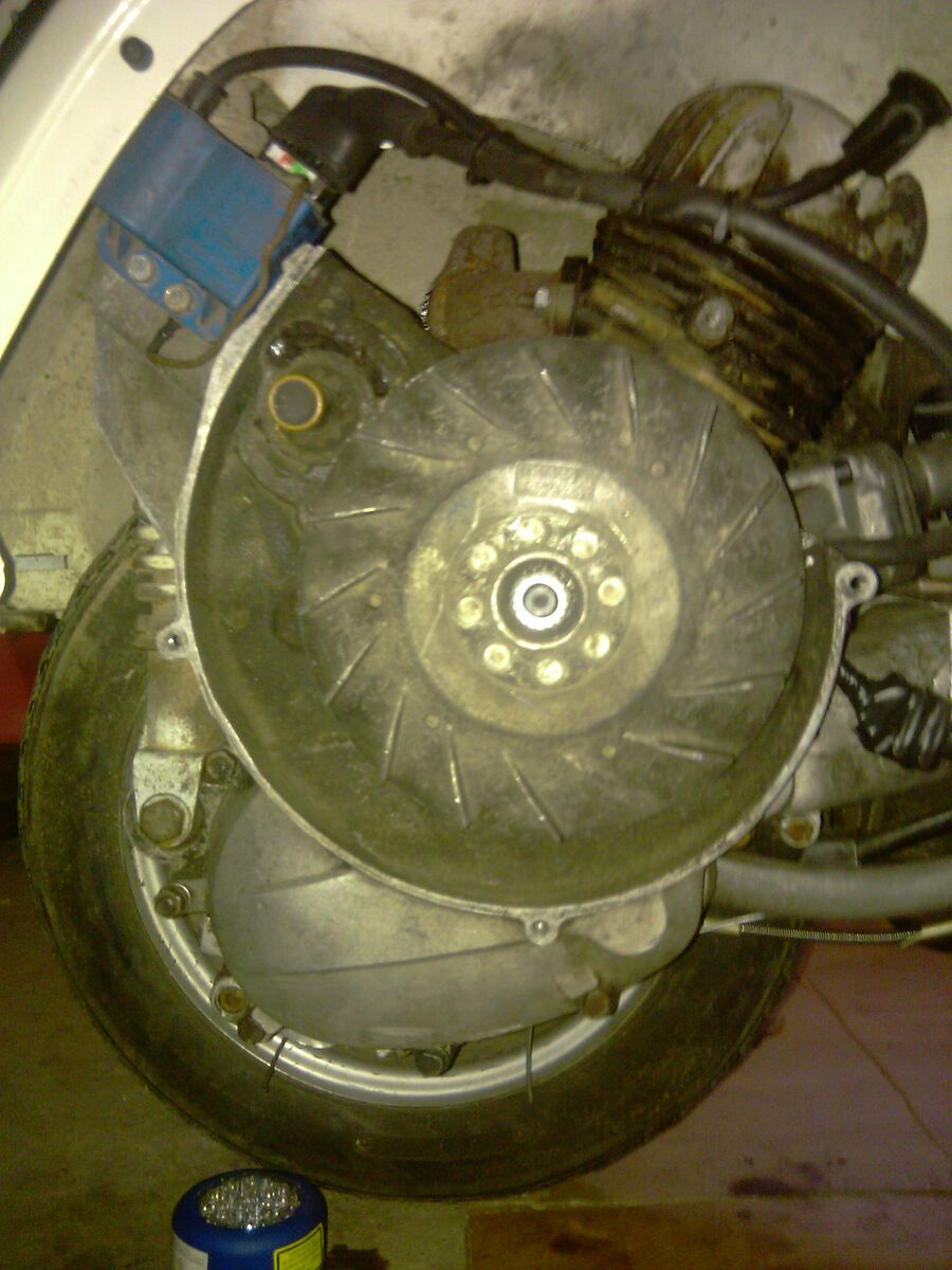

    mach mal bitte ein foto deines polrades oder besser deiner zündplatte.
  • Pancho
    320
    54
    PK 50S
    • June 29, 2011 at 14:32
    Ich hoffe das die Fotos reichen,
    Danke

    was soll ich helfen beim "ganz neu verkabeln" das geht nur, wenn du enigermaßen ahnung von dem hast, was du tust.
    grünes blinkrelais anschließen wie markiert. schwarz und weiß benötigst du nicht, die sind nur "an und aus" für batteriebetriebene blinker bei modellen mit batterie. schau halt mal nach wo die enden. vermutlich enden die unter der kaskade vorne leer.
