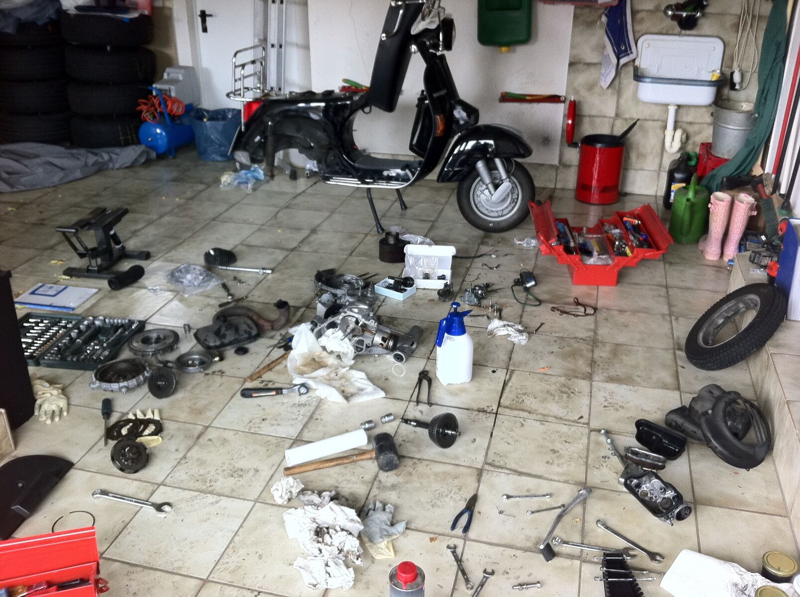

  • ScOoZ
    101
    PX200
    • June 30, 2011 at 22:55
    Na anscheinend habe ich mich dann falsch ausgedrückt :)

  • nachbrenner
    Vesparator
    16,714
    3,096
    44
    aichach
    Krankes Teil
    • June 30, 2011 at 23:53
    Das Genie beherscht das Chaos-oder wer Ordnung hält,ist zu faul zum Suchen.
