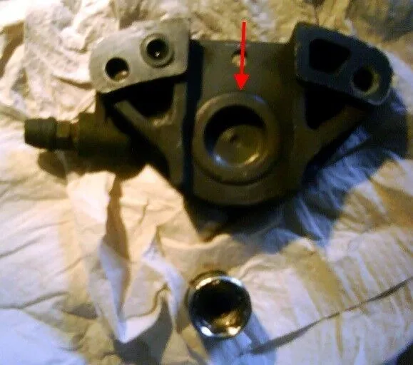

    Da im Chat wer gemeint hat, Bilder wären hilfreich, hab ich hier mal eins von dem einen "Flügel" der Bremszange, bei der der mit Pfeil gekennzeichnete "Bolzen" festsitzt.

    Der Bolzen ist nun heraussen, allerdings nur Dank 12bar Kompressordruck. Die Gummis waren richtig mit dem Bolzen verbacken, es hatte da drin ordentlich korrodiert.
    Standing by for coordinates
    • July 4, 2011 at 12:50
    Am besten presst man die aus, wenn die Zange noch an der Leitung hängt und die Beläge aber schon draussen sind, dann geht es relativ einfach.
    WEITER, die Roststellen schön mit 400 Wasserschleifpapier und Öl ausschleifen, den Kolben, denn darum handelt es sich, genau so behandeln. Alles reinigen und mit Ate-Montagepaste montieren. Dann bleben die neuen Dichtungen auch ganz.

    Aber, wie machst du weiter sobald, einer der Bolzen heraussen ist? Dann kommt ja die Suppe?
    Danke für die Tipps zur weiteren Behandlung, werde ich gut brauchen können, da man genau diese Bolzen, so scheint es mir, nicht bekommt. Aber schleife ich da nicht die ganze Eloxierung runter? (Ist ja schwarz und wenn man oben rumkratzt wirds drunter silber, aus was isn das, Alu oder?)
    Hat überhaupt wer Infos zu dieser Bremszange? Es steht nur Piaggio drauf, war original in der Sfera RST verbaut, und der Bolzen ist 30*17 (Durchmesser*Höhe), alle die ich so finde, zB von Grimeca, haben andere Maße, zB 30*12. Speziell wegen der evtl. Unterschiedlichen Dichtungen wäre das ganz cool zu wissen.
