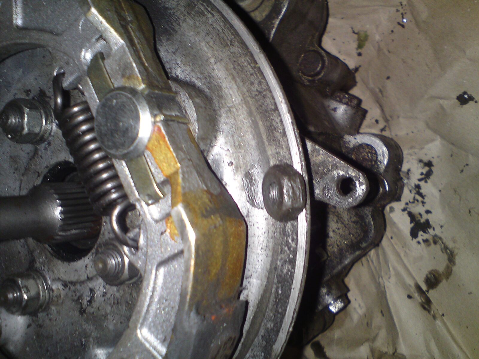

Also auf dem ersten Bild ist die blinde Mutter in der [lexicon='Bremstrommel',''][/lexicon]. Im zweiten Bild zeige ich auf das Stückchen das ich rausgefummelt hab.

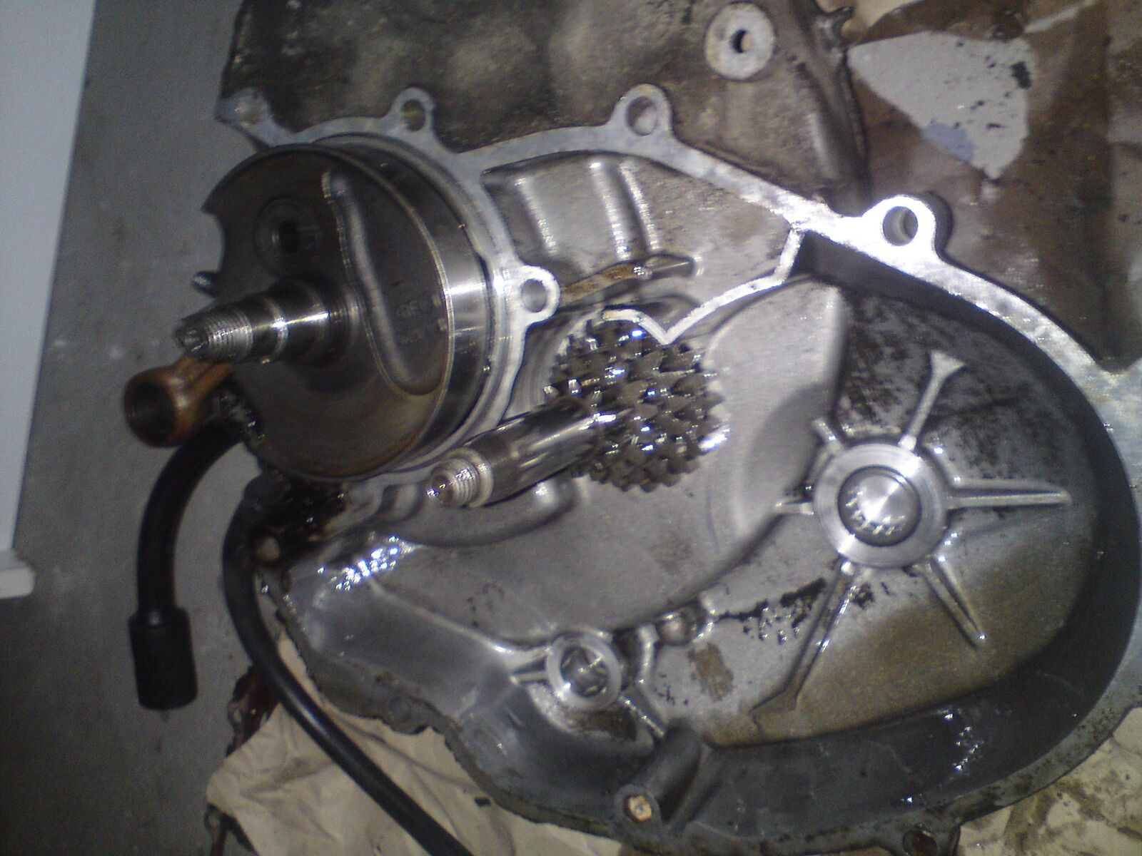

So, jetzt ist er gespalten. Konnte nichts auffäliges wie z.B. weitere blinde Passagiere entdecken...
Jetzt heißt es wieder zusammenbauen!
