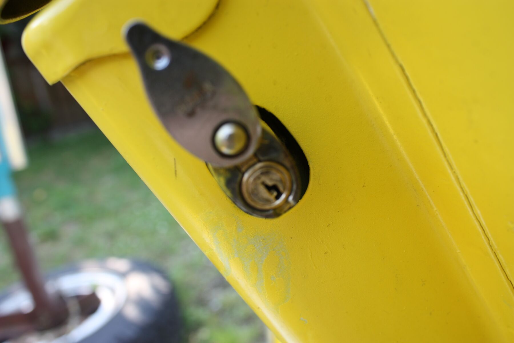

    ähm als erstes ich bin 17 Jahre hab von meiner Mutter ihre Vespa bekommen. Wir wissen nicht genau welches Model es ist ;)(hoff mal ist kein Problem).
    Bloß jetzt hab ich ein Problem mit dem Lenkradschloss. Der Schlüssel ist vorhanden, geht auch wieder in das Schloss rein nachdem ich etwas Rostlöser rein hab. Aber den Zylinder kann man nicht mehr nach innen Drücken somit auch nicht zuschließen. Muss auch sagen, dass das Lenkradschloss seit ca 10-20 Jahre nicht mehr benutz wurde :D. Ähm gibts noch eine Möglichkeit das Lenkradschloss zum schließen zu bringen?? Möchte nämlich kein neues Schloss ein bauen :) weil sichs für 2-3 Monate nicht wirklich rentiert.

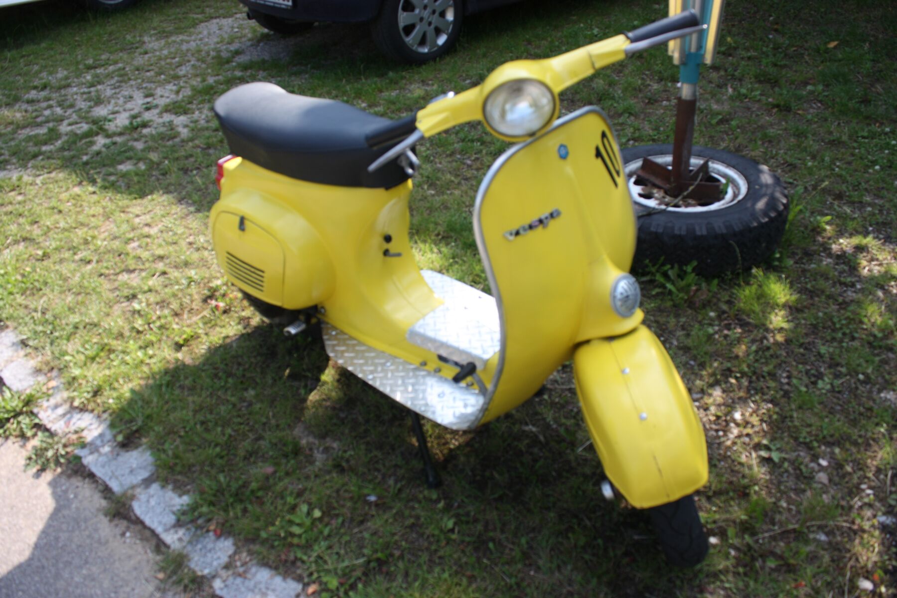

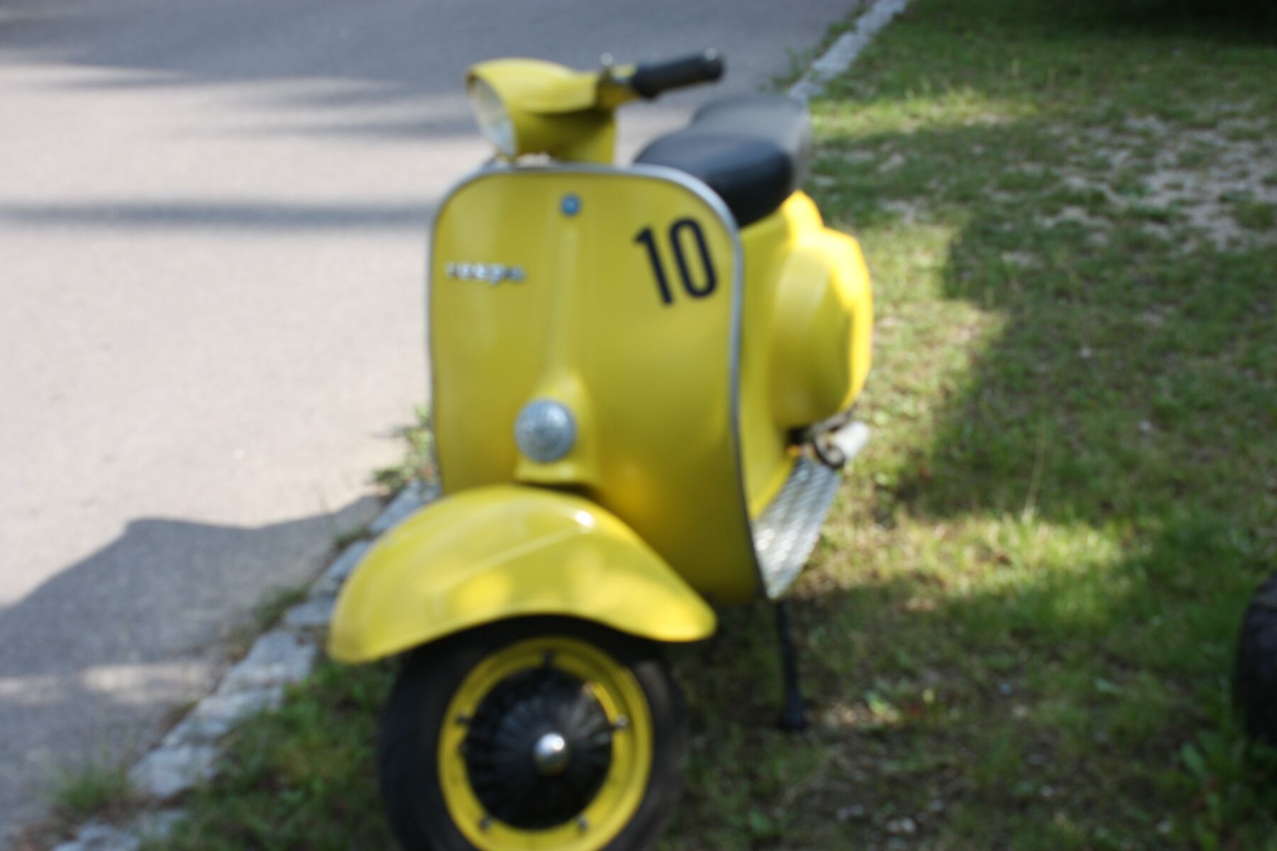

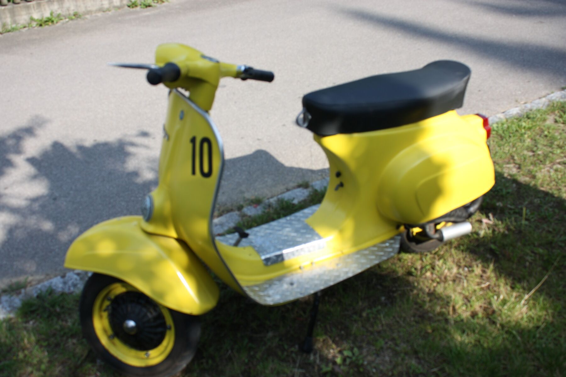

    Wir wissen nicht genau welches Model es ist (hoff mal ist kein Problem).
    Doch, das ist ein Problem, weil es durchaus verschiedene Vespamodelle mit ebenso verschiedenen Schlössern gibt.
    Wenn du das genaue Modell nicht kennst, wäre zumindest ein Foto des Rollers deshalb sehr hilfreich, um irgendwelche Tips geben zu können...
  • Du mußt den Schlüssel ca. 1/8 Umdrehung gegen den Uhrzeigersinn drehen bevor du das Schloß reindrücken kannst. Dabei muß der Lenker nach links eingeschlagen sein und du mußt ein bißchen mit dem Lenker spielen.
