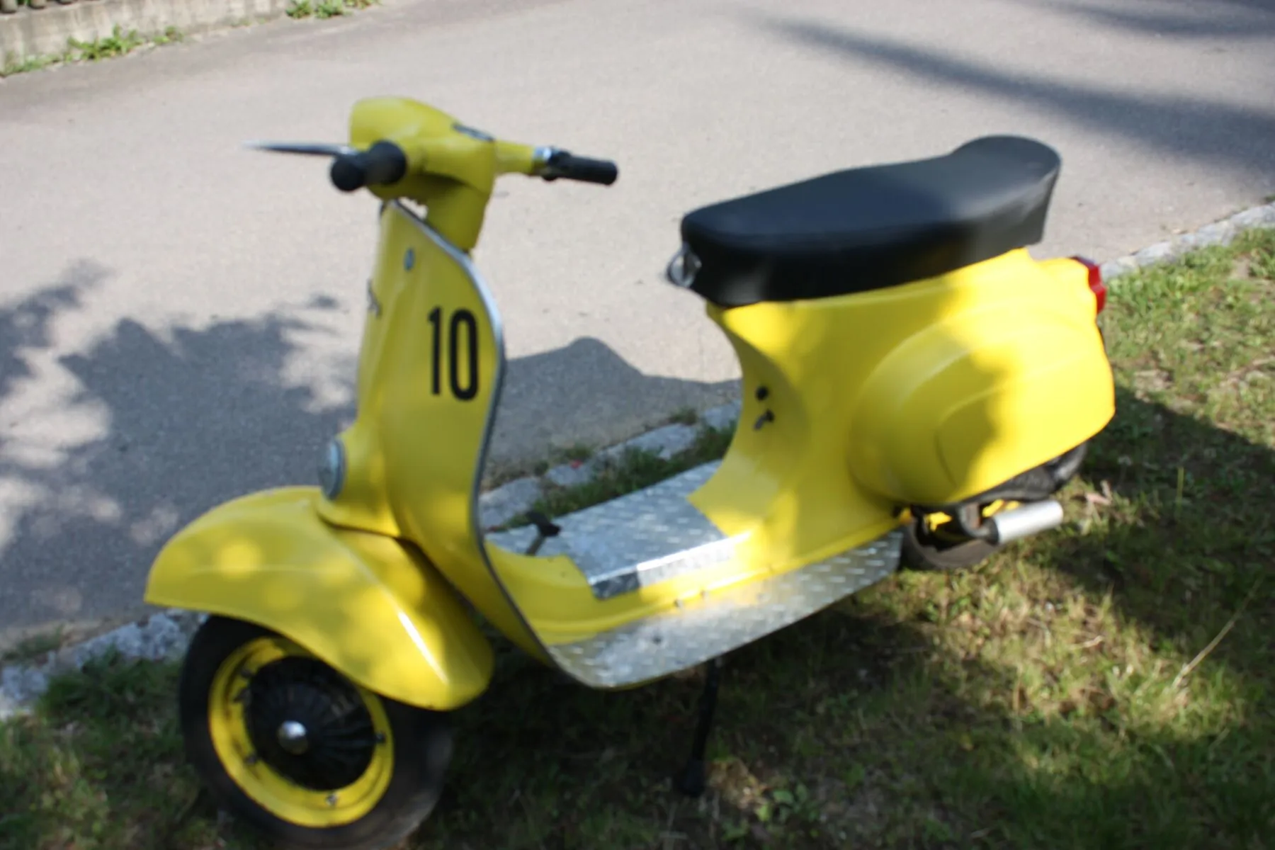

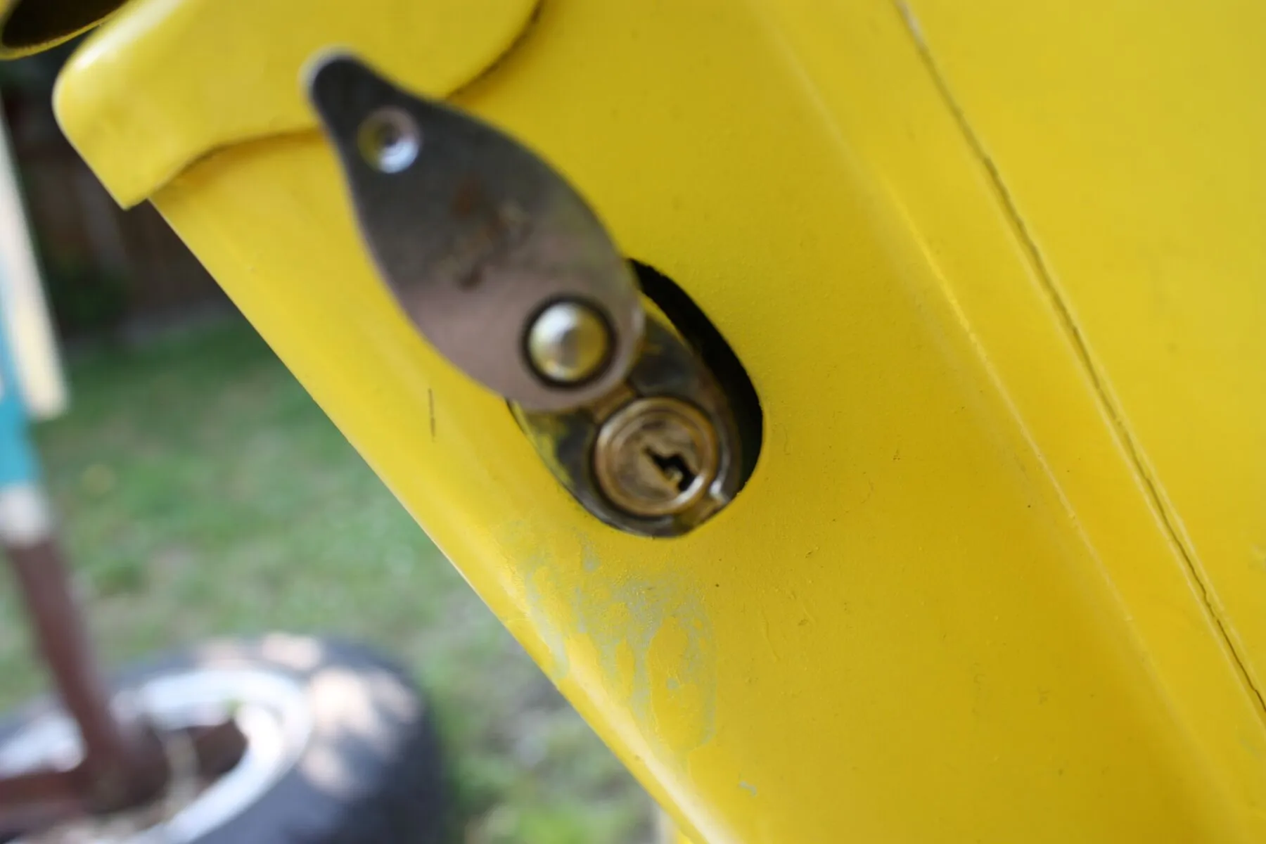

    Hey,
    ähm als erstes ich bin 17 Jahre hab von meiner Mutter ihre Vespa bekommen. Wir wissen nicht genau welches Model es ist ;)(hoff mal ist kein Problem).
    Bloß jetzt hab ich ein Problem mit dem Lenkradschloss. Der Schlüssel ist vorhanden, geht auch wieder in das Schloss rein nachdem ich etwas Rostlöser rein hab. Aber den Zylinder kann man nicht mehr nach innen Drücken somit auch nicht zuschließen. Muss auch sagen, dass das Lenkradschloss seit ca 10-20 Jahre nicht mehr benutz wurde :D. Ähm gibts noch eine Möglichkeit das Lenkradschloss zum schließen zu bringen?? Möchte nämlich kein neues Schloss ein bauen :) weil sichs für 2-3 Monate nicht wirklich rentiert.
    Danke schon mal im Voraus ;)
    PS: Wenns schon dafür ein Thema gibt wär ein Link dahin nicht schlecht weil ichs bis jetzt nichts gefunden habe was mir hilft

    • July 6, 2011 at 16:59
    Zitat von Florian Szierbeck
    Wir wissen nicht genau welches Model es ist (hoff mal ist kein Problem).
    Doch, das ist ein Problem, weil es durchaus verschiedene Vespamodelle mit ebenso verschiedenen Schlössern gibt.
    Wenn du das genaue Modell nicht kennst, wäre zumindest ein Foto des Rollers deshalb sehr hilfreich, um irgendwelche Tips geben zu können...

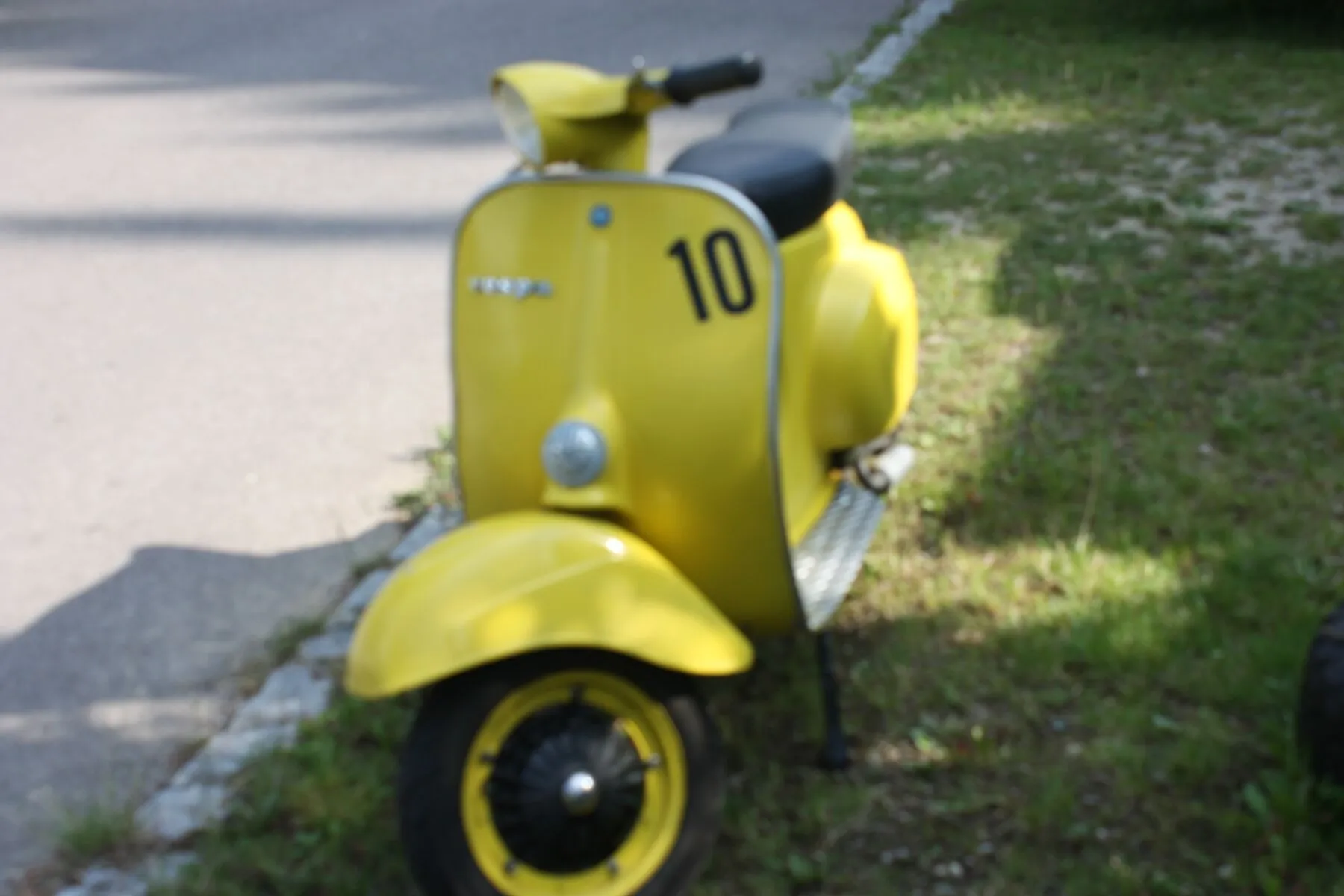

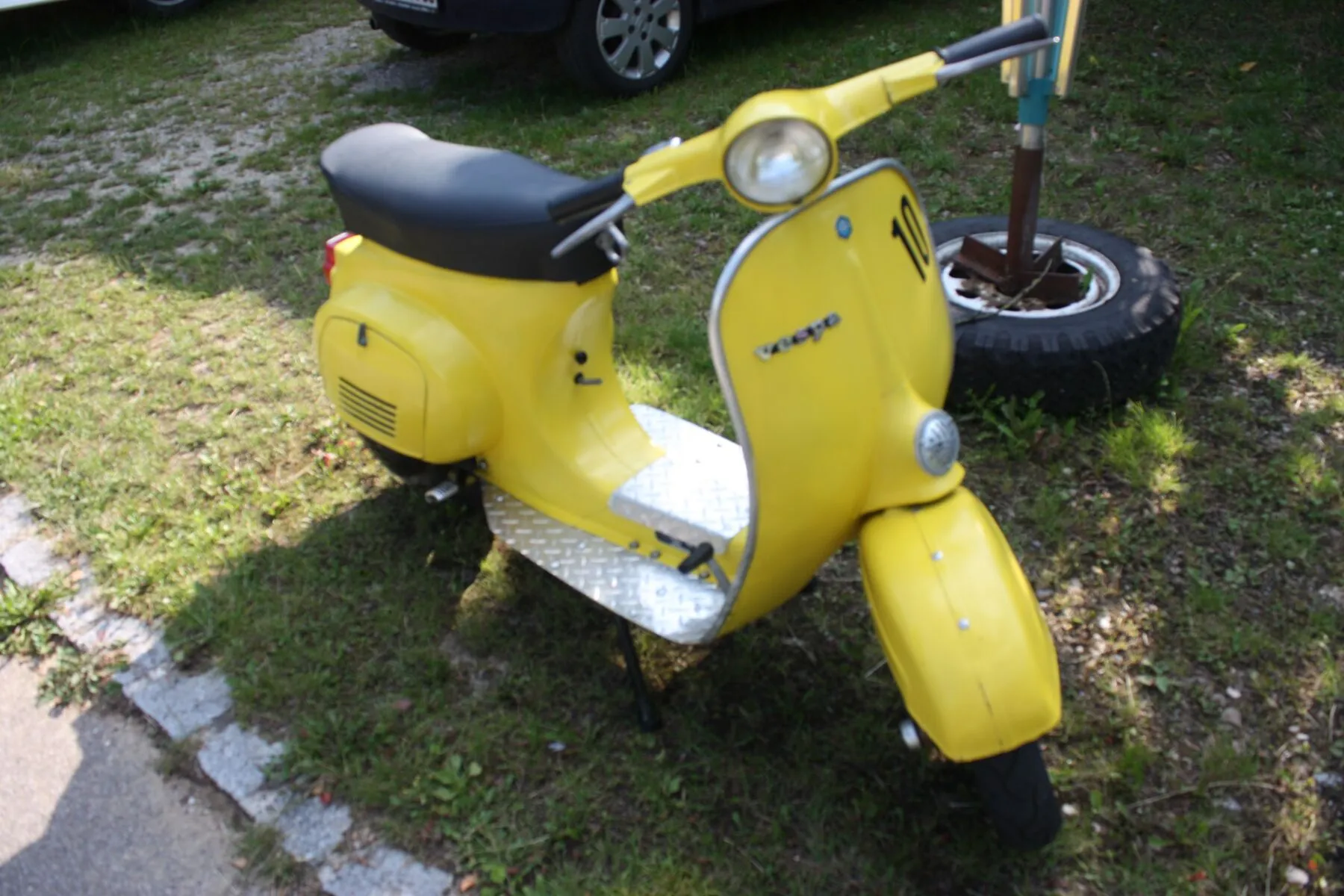

  • Florian Szierbeck
    • July 6, 2011 at 17:44
    So hab Bilder gemacht hoff es hilft weiter ;)

    • July 6, 2011 at 18:42
    Du mußt den Schlüssel ca. 1/8 Umdrehung gegen den Uhrzeigersinn drehen bevor du das Schloß reindrücken kannst. Dabei muß der Lenker nach links eingeschlagen sein und du mußt ein bißchen mit dem Lenker spielen.
  • Florian Szierbeck
    • July 6, 2011 at 19:54
    ähm habs jetzt 15 min Probiert klappt aber nicht
    ich kanns nicht mal 1/8 drehen ich kanns jegendlich bischen hin und her rütteln :/
    aber bewegen tut sich eig. nichts
    2,571
    62,086
    11,827
    • July 6, 2011 at 19:59
    Wahrscheinlich ist das Schloß, wenn du den Schlüssel schon nicht reingekriegt hast, ist das Schloss event. auch innen verdreckt. Immer wieder probieren, eventuell klappt es noch.
  • Florian Szierbeck
    • July 6, 2011 at 20:07
    oke dankeschön :)
