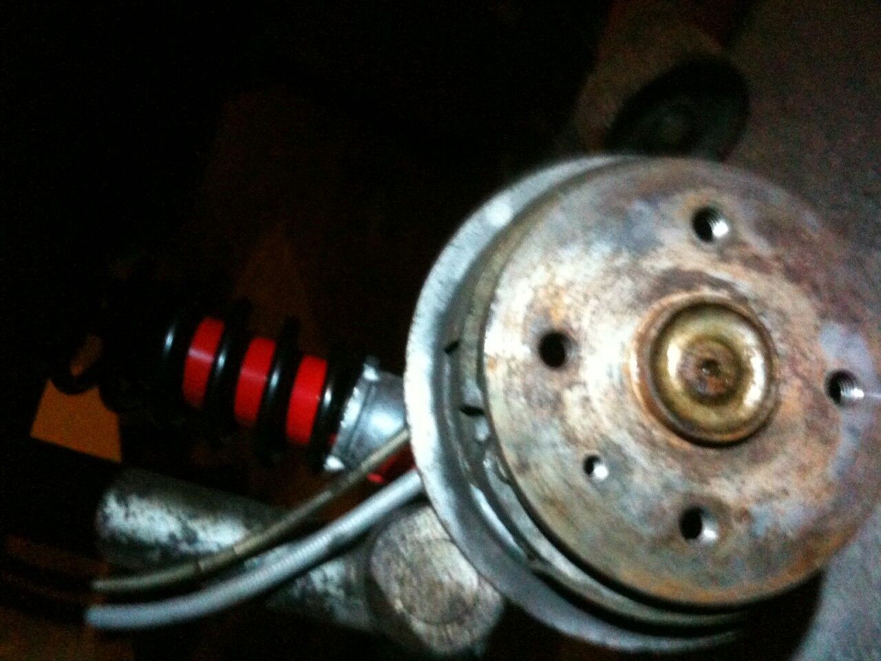

    Morgen. wollte grad vorne die bremsbeläge bei meiner 50S wechseln. bin aber gescheitert. brauche ich einen abzieher um an die beläge zu kommen? die beläge seh ich schon aber da ist noch was davor. hab im internet und im forum gesucht finde aber nichts wo auch mal bilder dabei sind. und hinten wollt ich sie auch noch wechseln. wäre über hilfe sehr sehr dankbar.

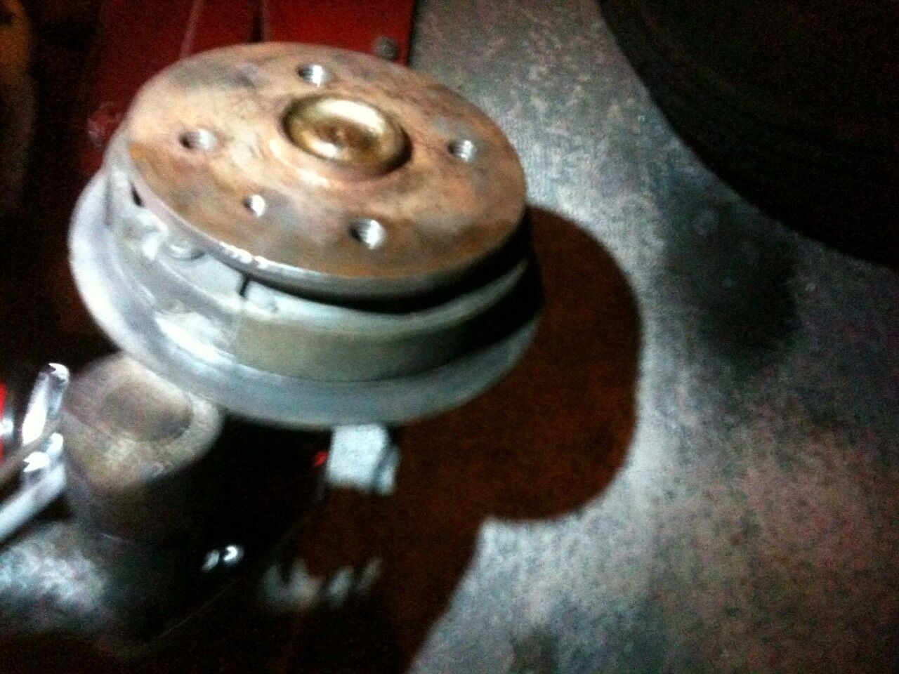

    danke für die schnelle antwort aber bei der pk sieht das ganz anders aus als bei meiner 50S. hier mal zwei bilder.

    Ich hab bei meiner einfach das Rad an der Bremstrommel gelassen und dann daran gezogen.

    Hast du eine Felge mit 4 Befestigungsschrauben? Wenn ja dann ließ mal hier.

    Mutter, auf der in Fahtrichtung rechten Seite, lösen und mit nem Durchschlag (spitz) & Hammer einfach austreiben.

    danke für eure hilfe. wenn man weiß wie es geht ist es eigentlich ganz einfach. hier im forum findet man immer schnelle und gute hilfe. nochmals danke.
