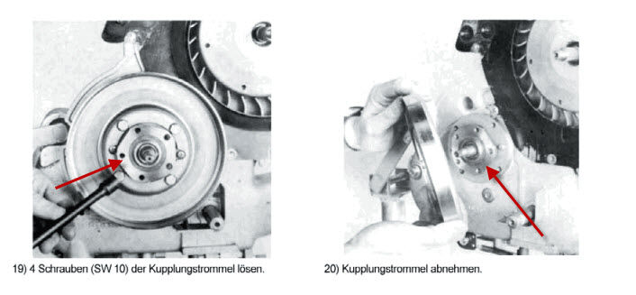

    ??? Ich glaub' ich weiß was Du meinst. Kann mich jetzt aber nicht mehr erinnern. Aber wenn es da war, hab' ich's auch gemacht. ABER - das wird das Problem nicht lösen. Ich weiß leider nicht, wie das Teil heißt, deshalb ist es hier noch mal auf dem Screenshot markiert.
    Das Teil steckt in Form einer Art Hülse im Motor und ist auch innen im Motor verschraubt. Und das ist das Teil, dass sich gelöst hat.
