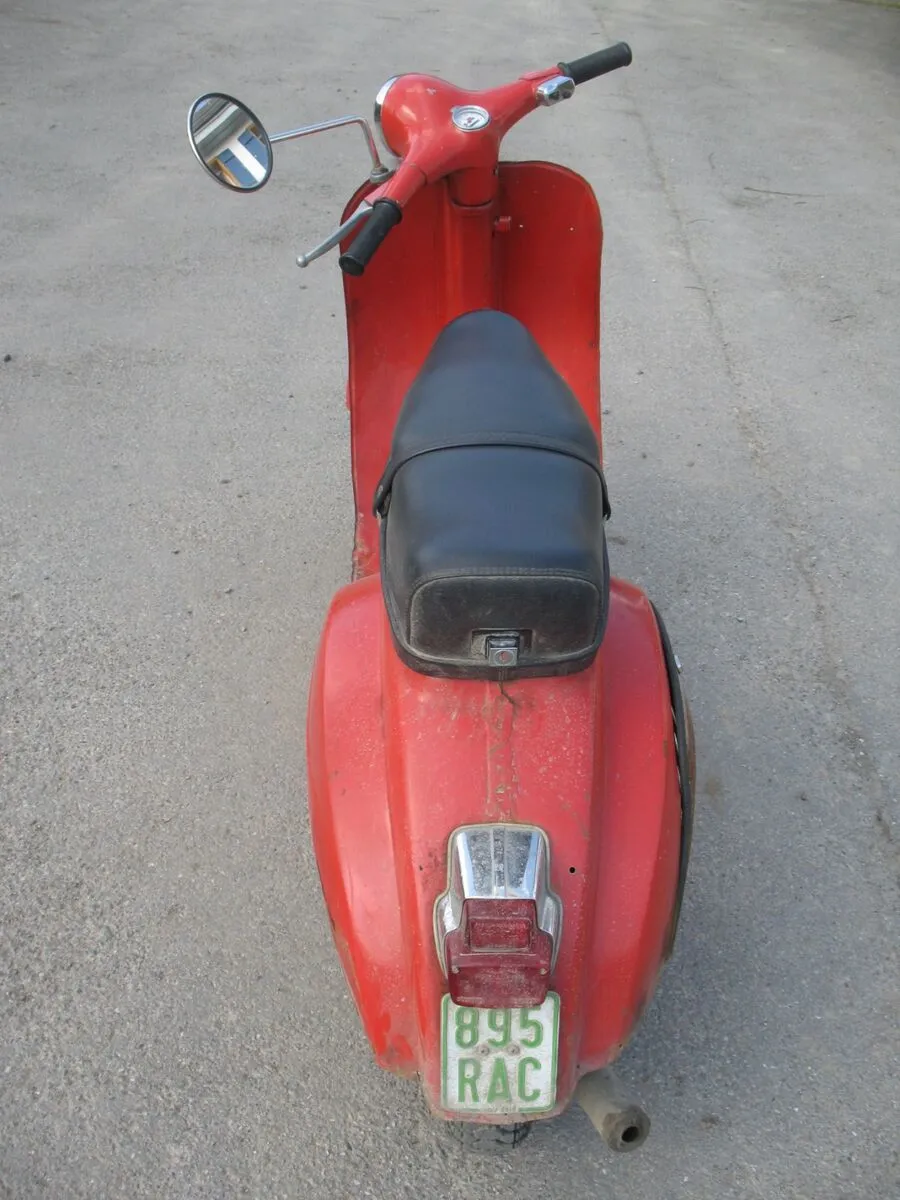

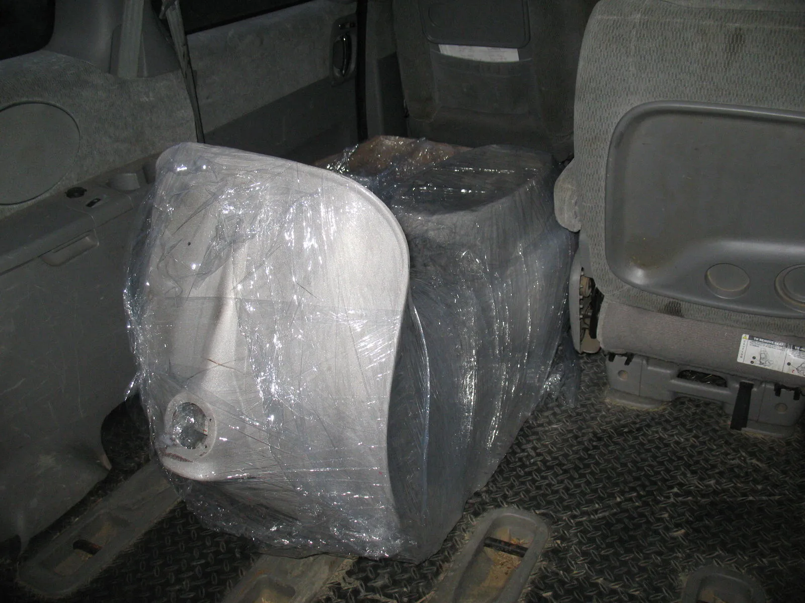

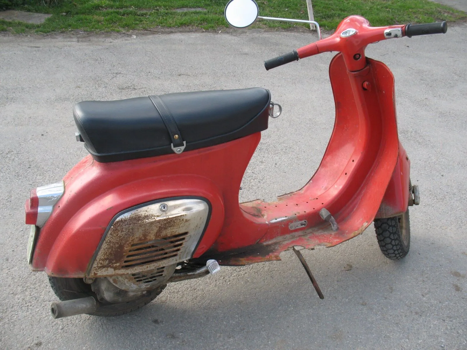

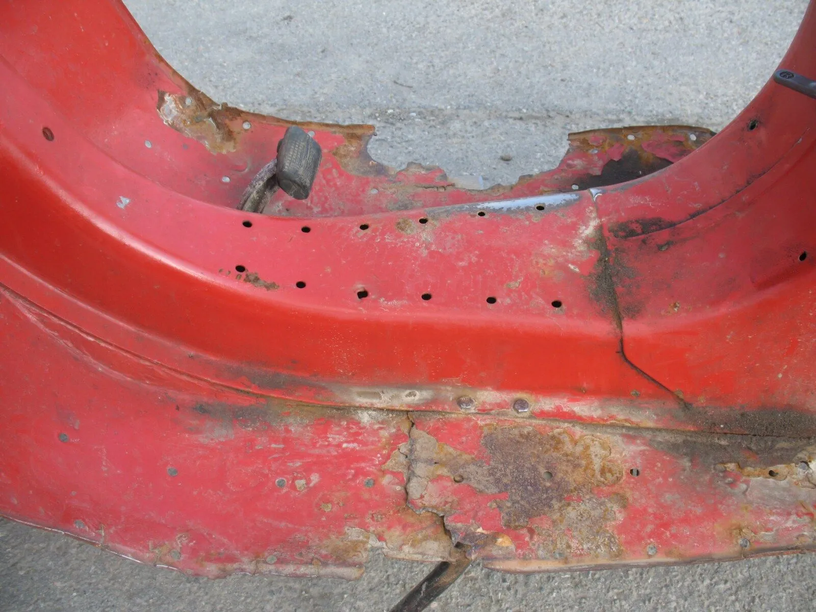

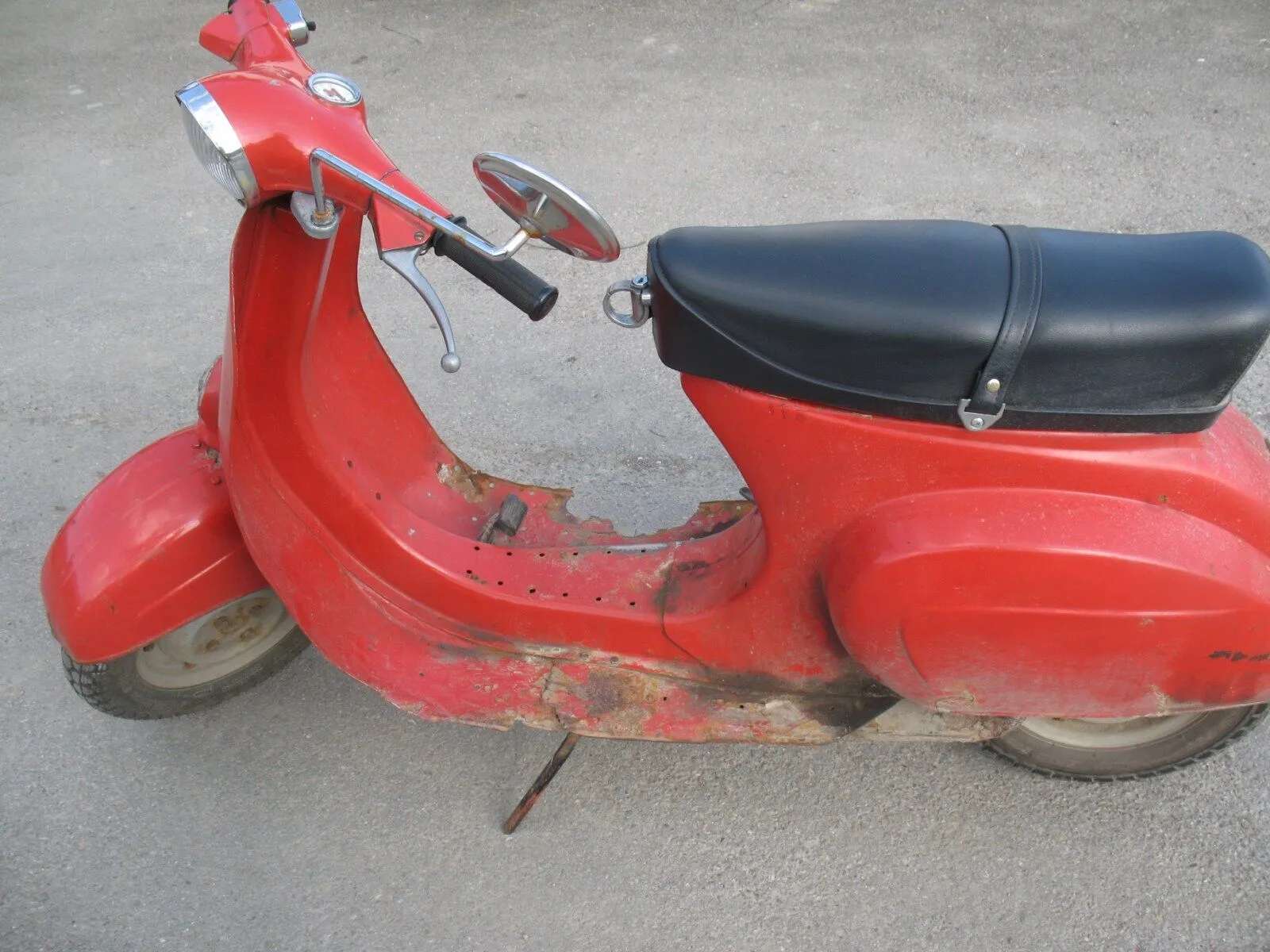

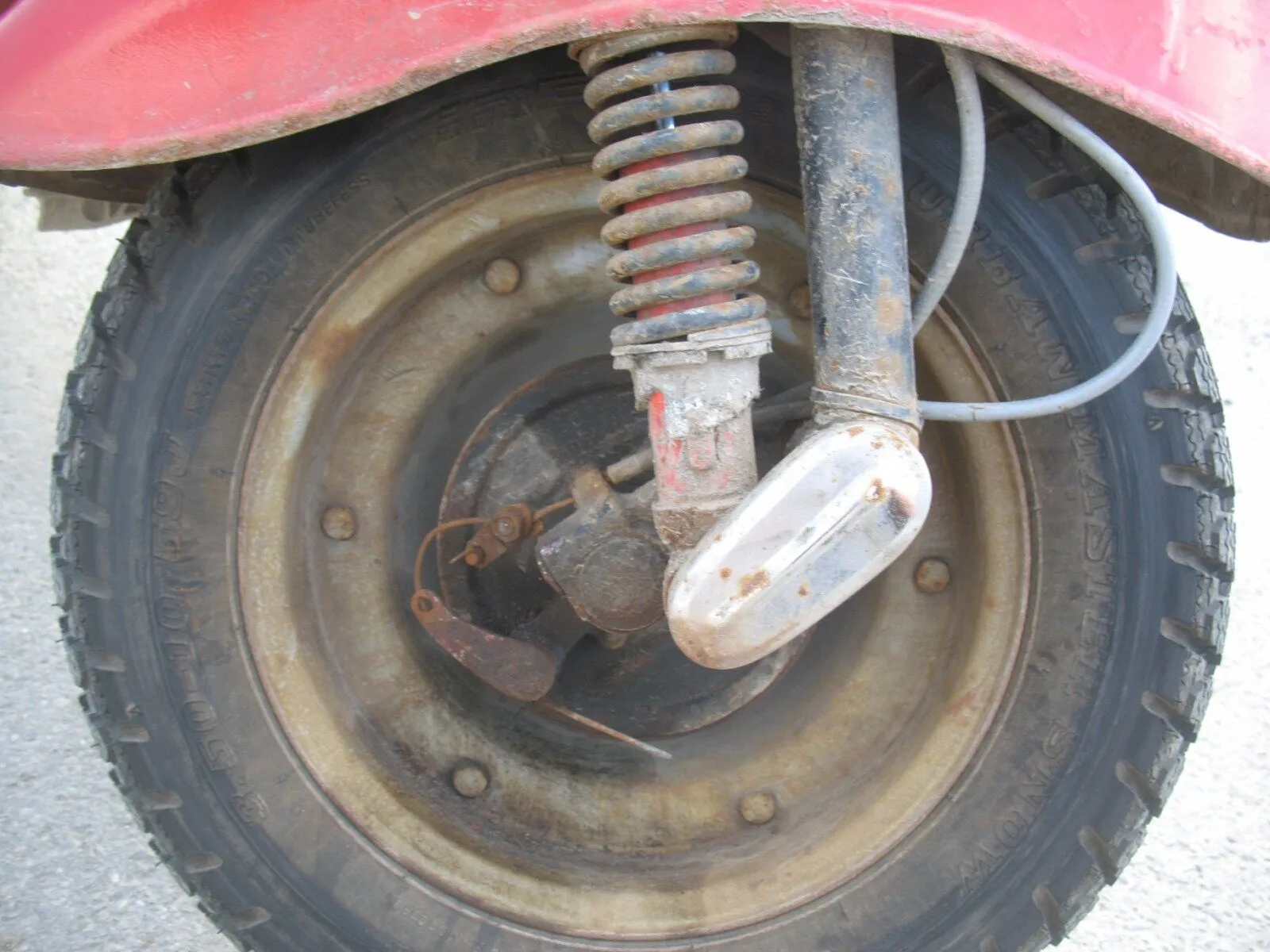

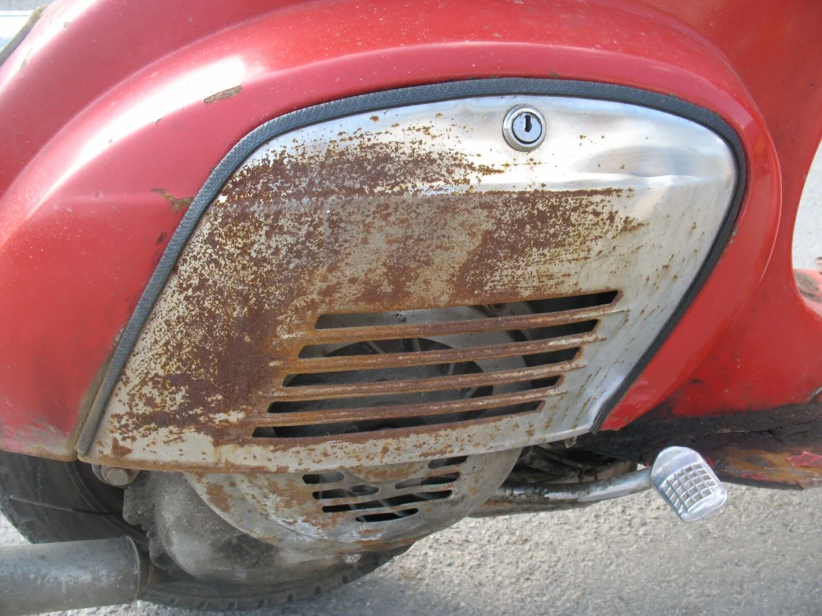

    hier mal ein paar bilder wie sie am anfang aussah
      • 330.61 kB
      • 263
      • 157.24 kB
      • 256
      • 289.25 kB
      • 252
      • 276.48 kB
      • 253
      • 243.56 kB
      • 233
      • 312.49 kB
      • 279
      • 160.62 kB
      • 274

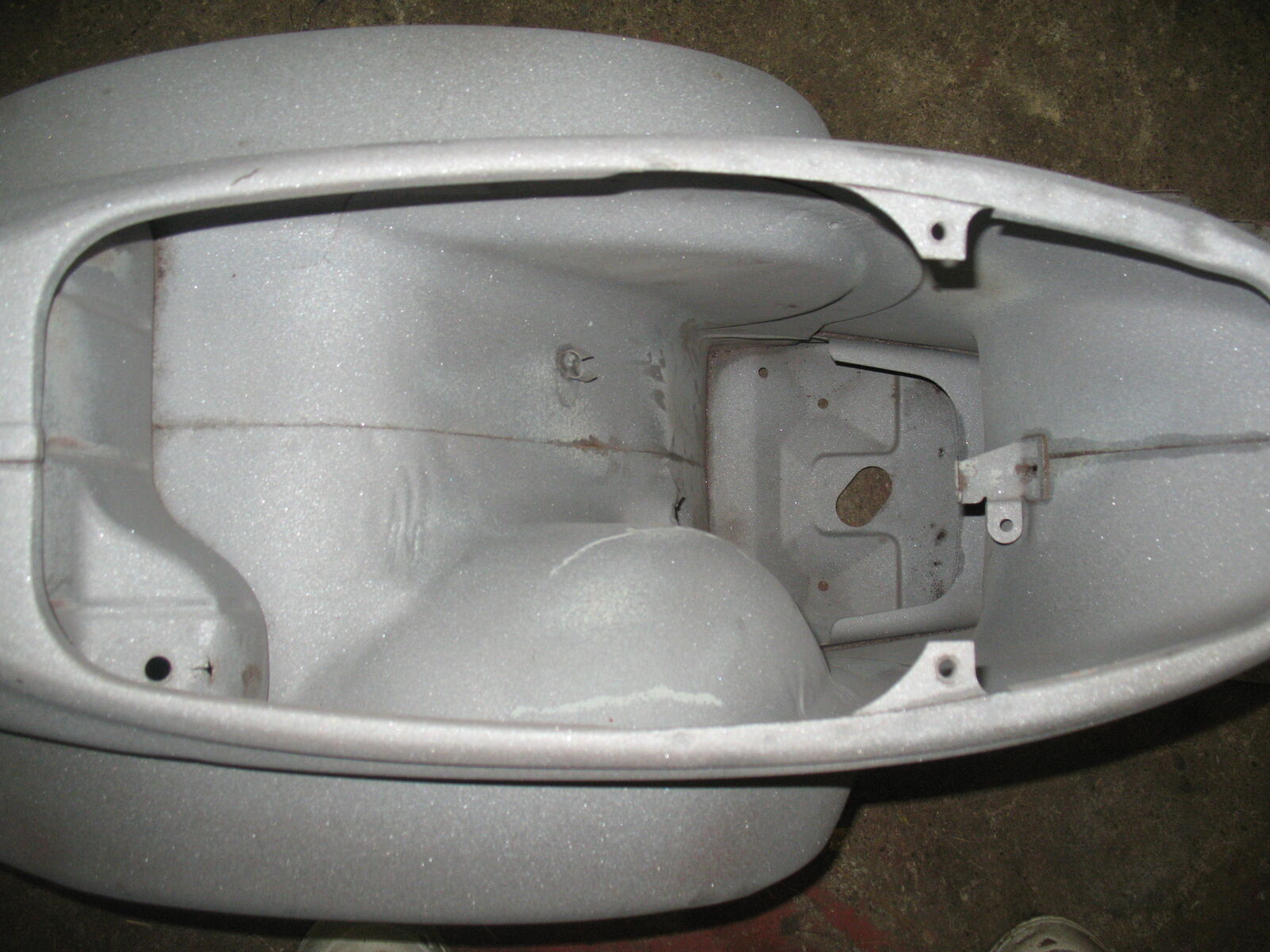

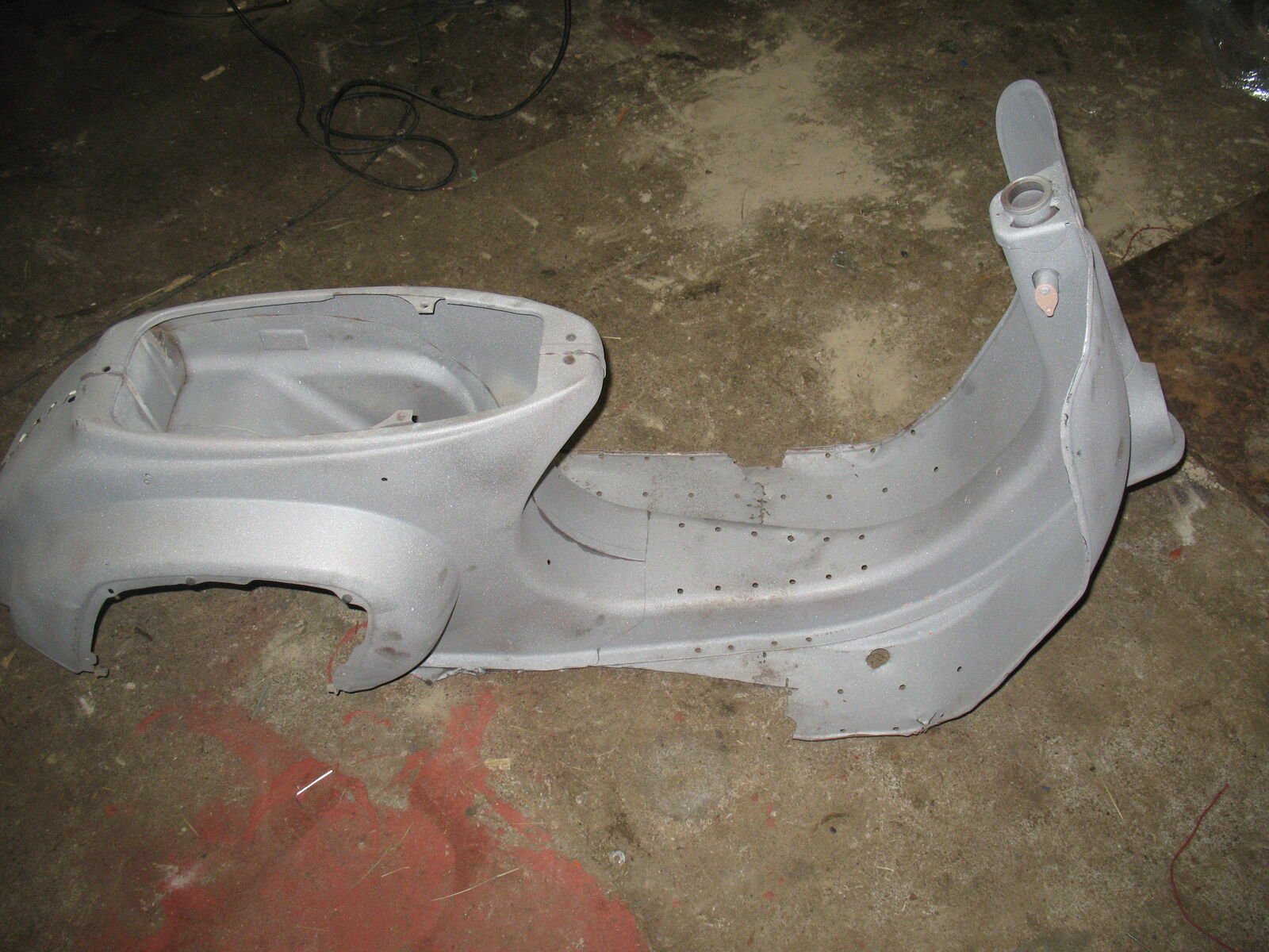

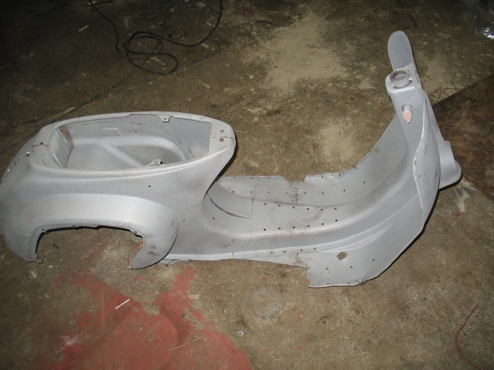

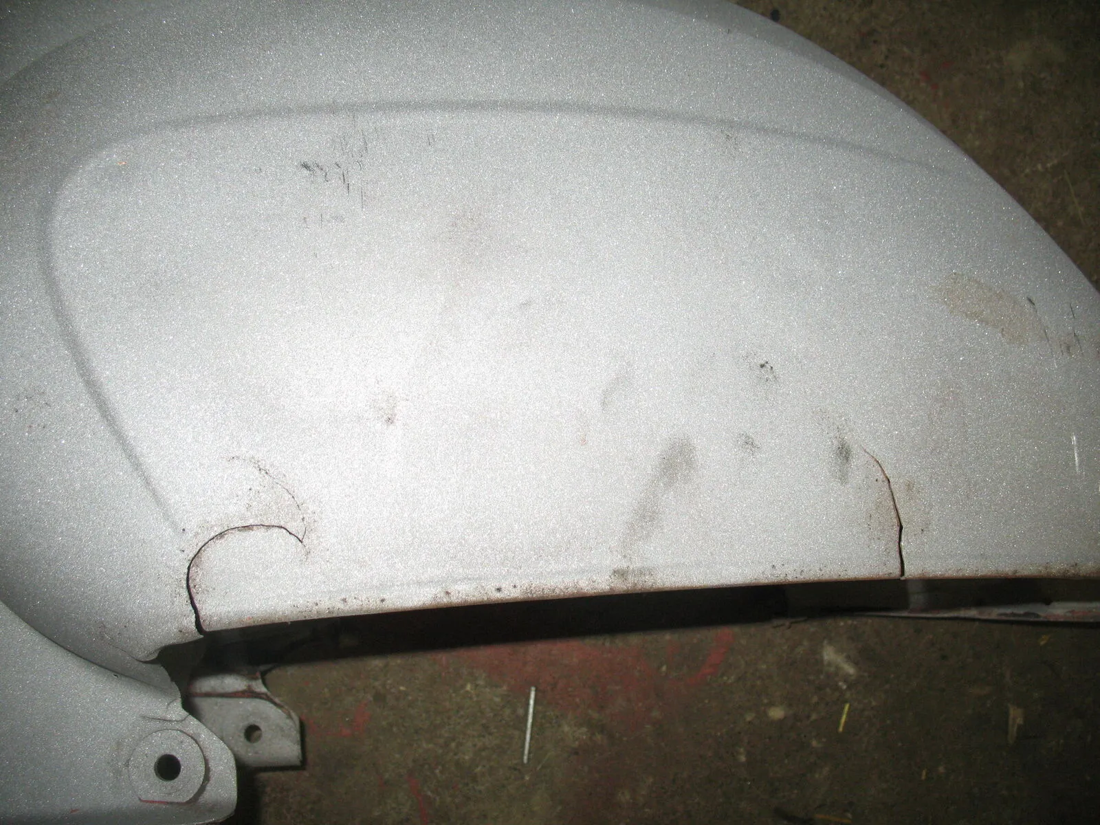

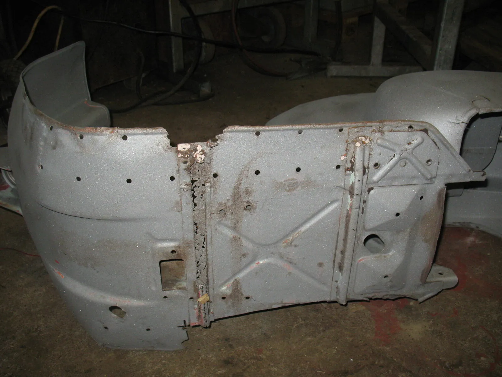

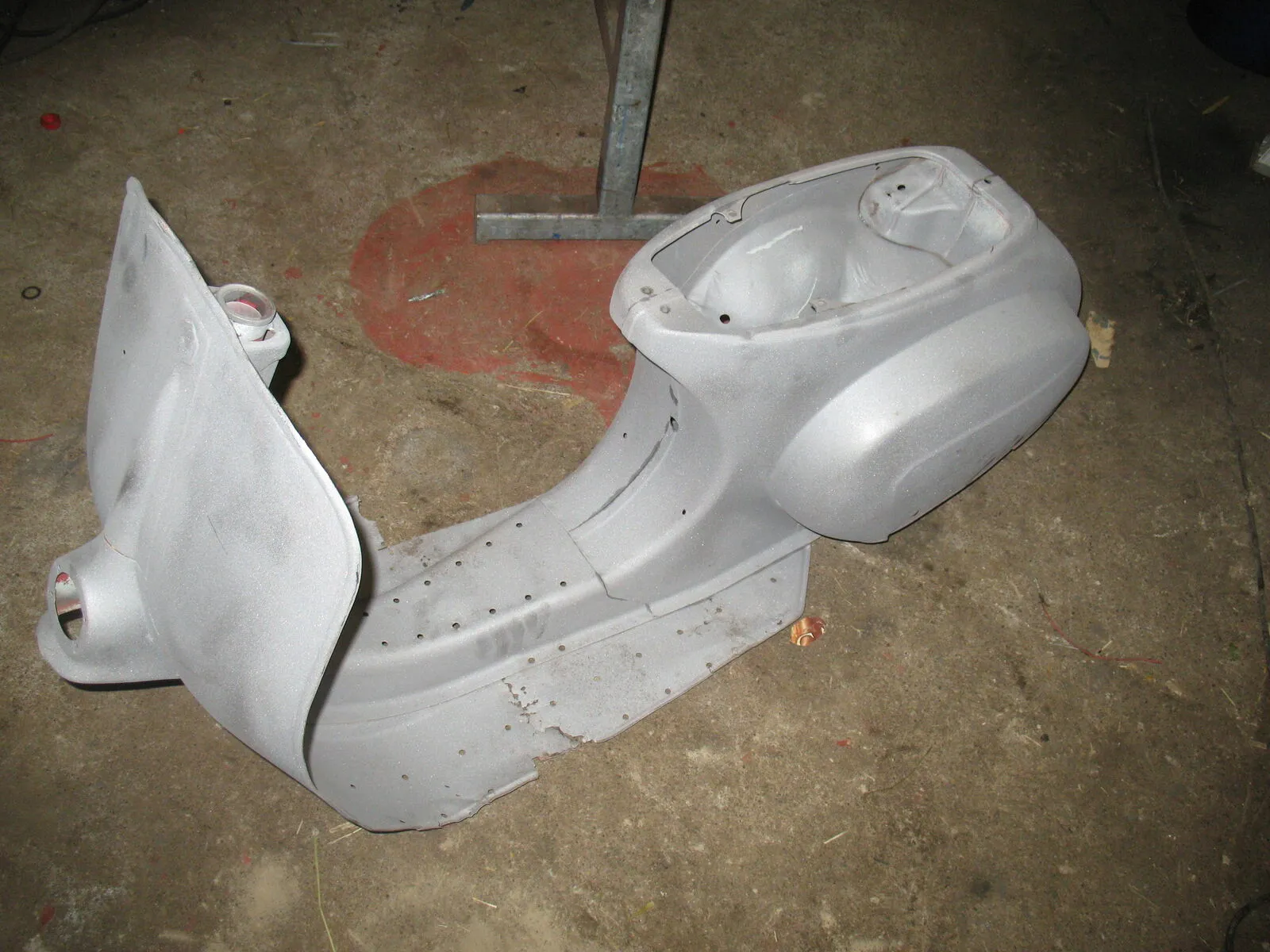

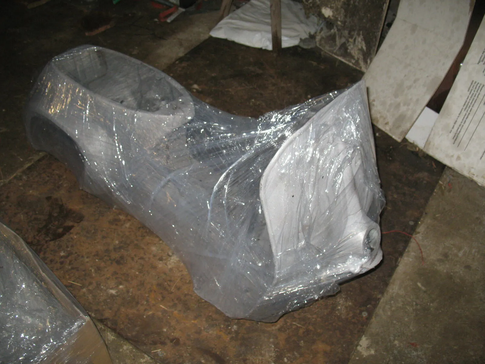

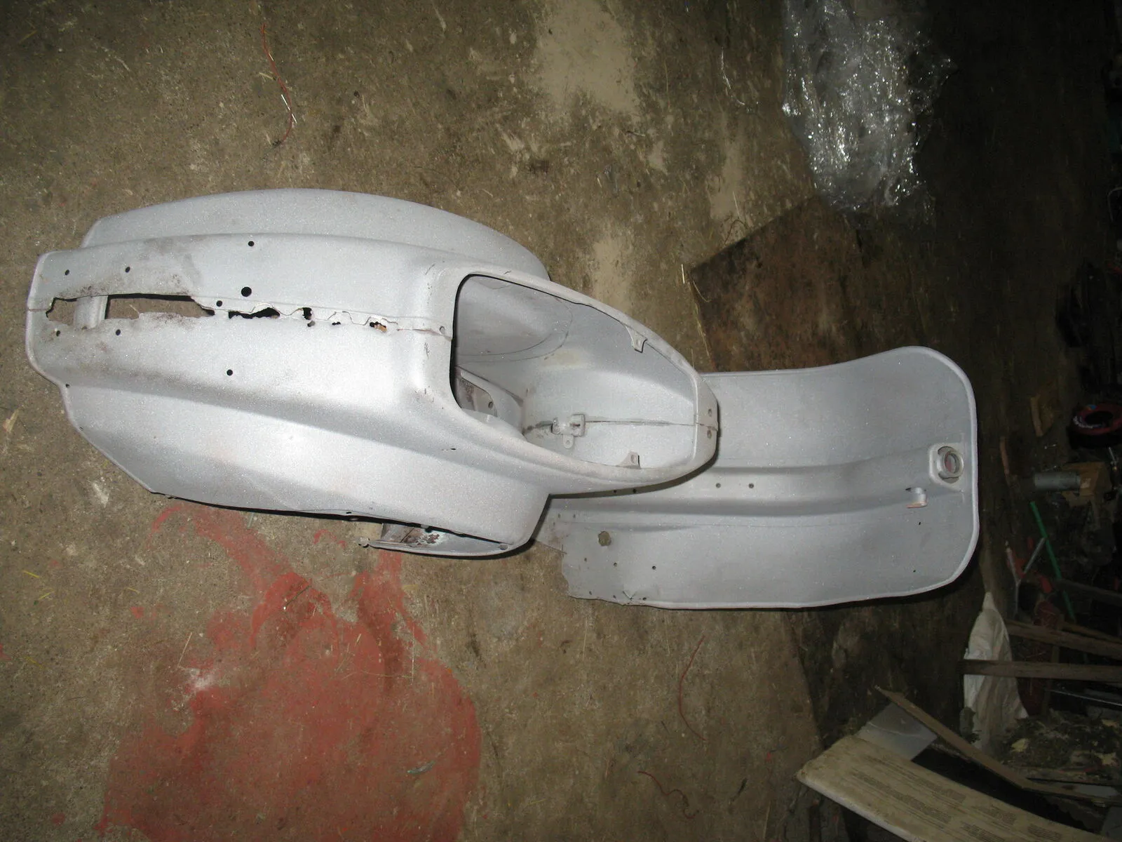

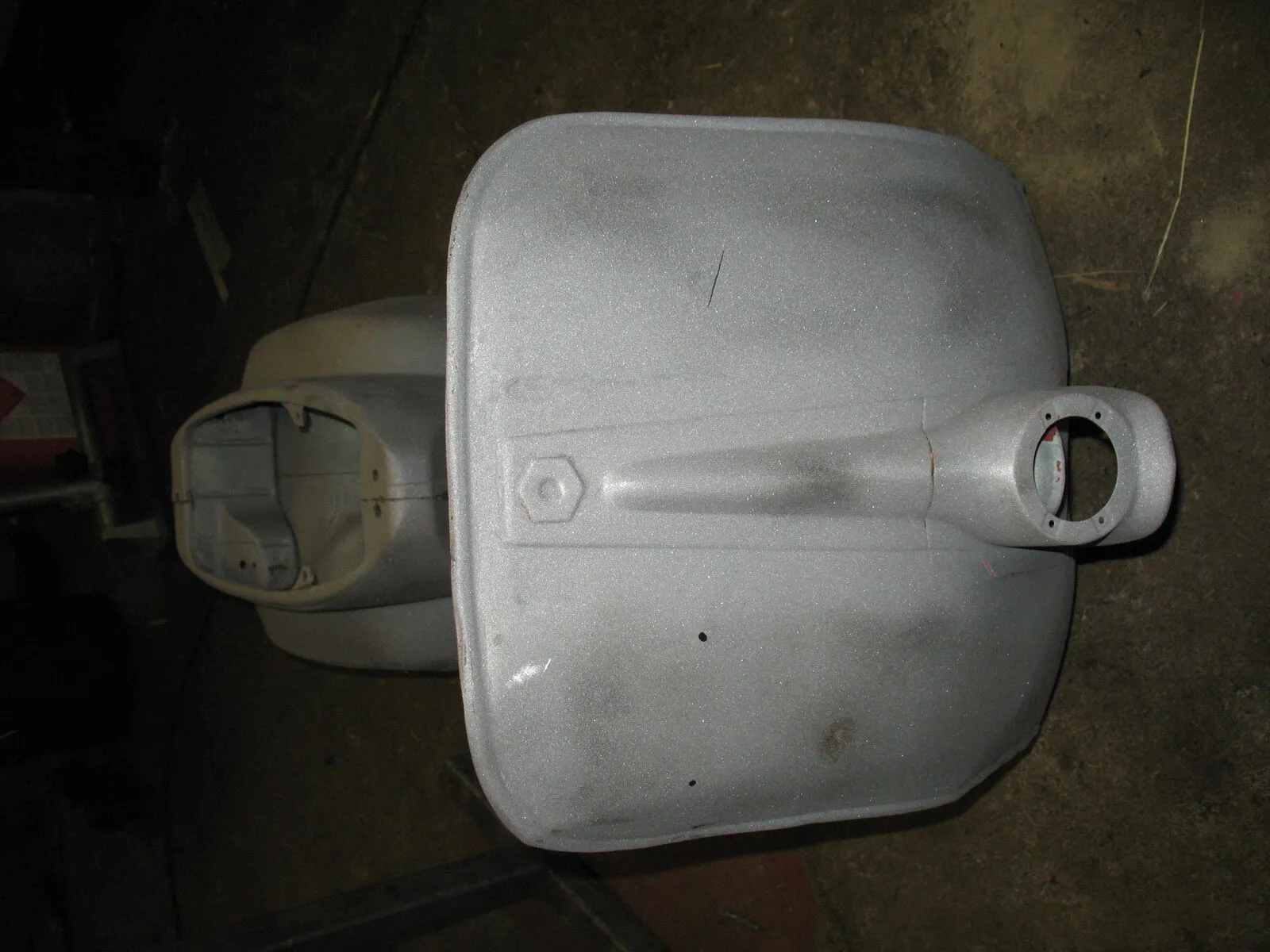

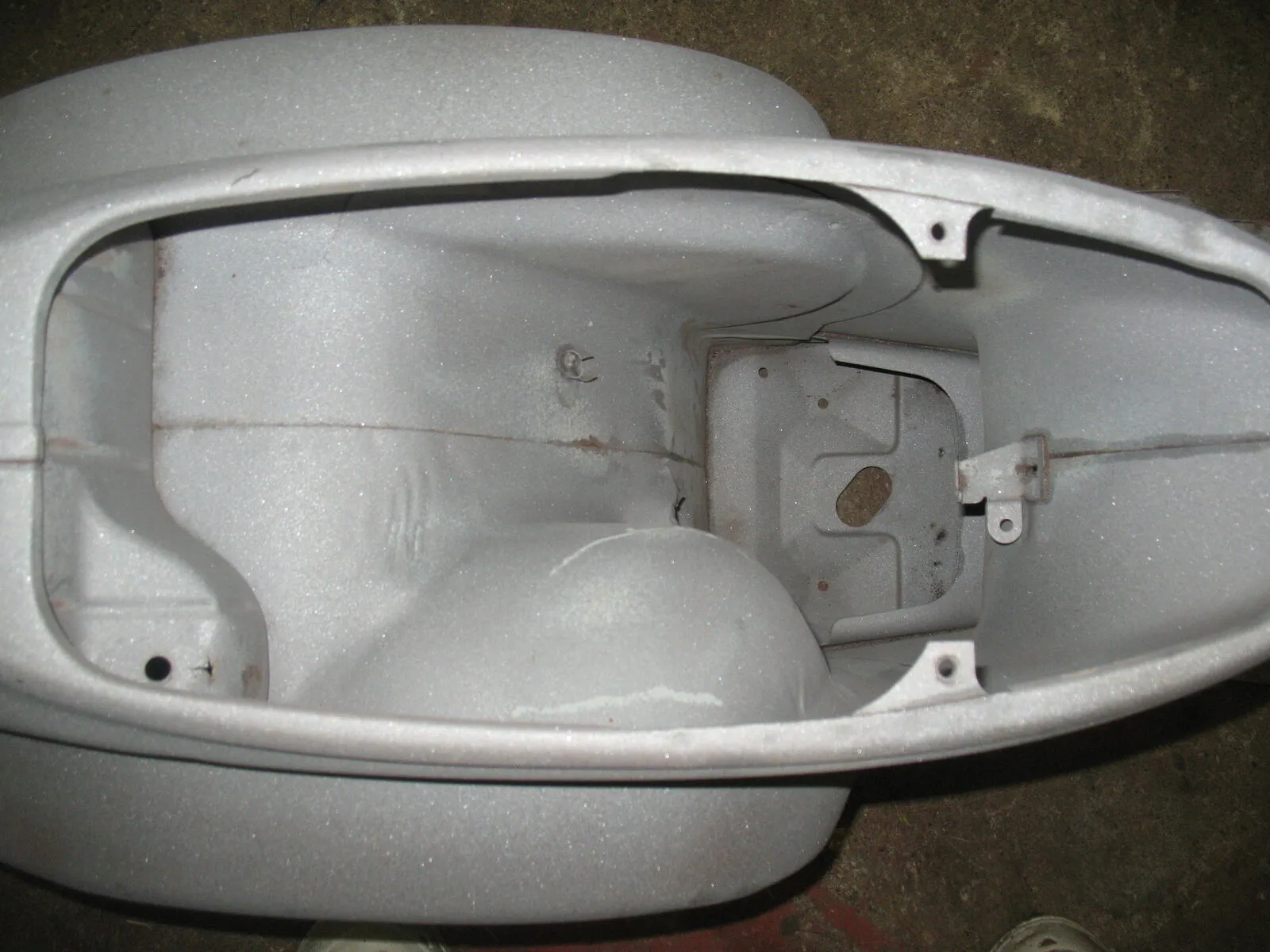

    Sandgestrahlt :
      • 287.83 kB
      • 284
      • 270.65 kB
      • 280
      • 342.78 kB
      • 241
      • 298.26 kB
      • 279
      • 245.94 kB
      • 270
      • 308.34 kB
      • 279
      • 240.94 kB
      • 269
      • 285.57 kB
      • 298
      • 380.74 kB
      • 259
      • 270.83 kB
      • 276

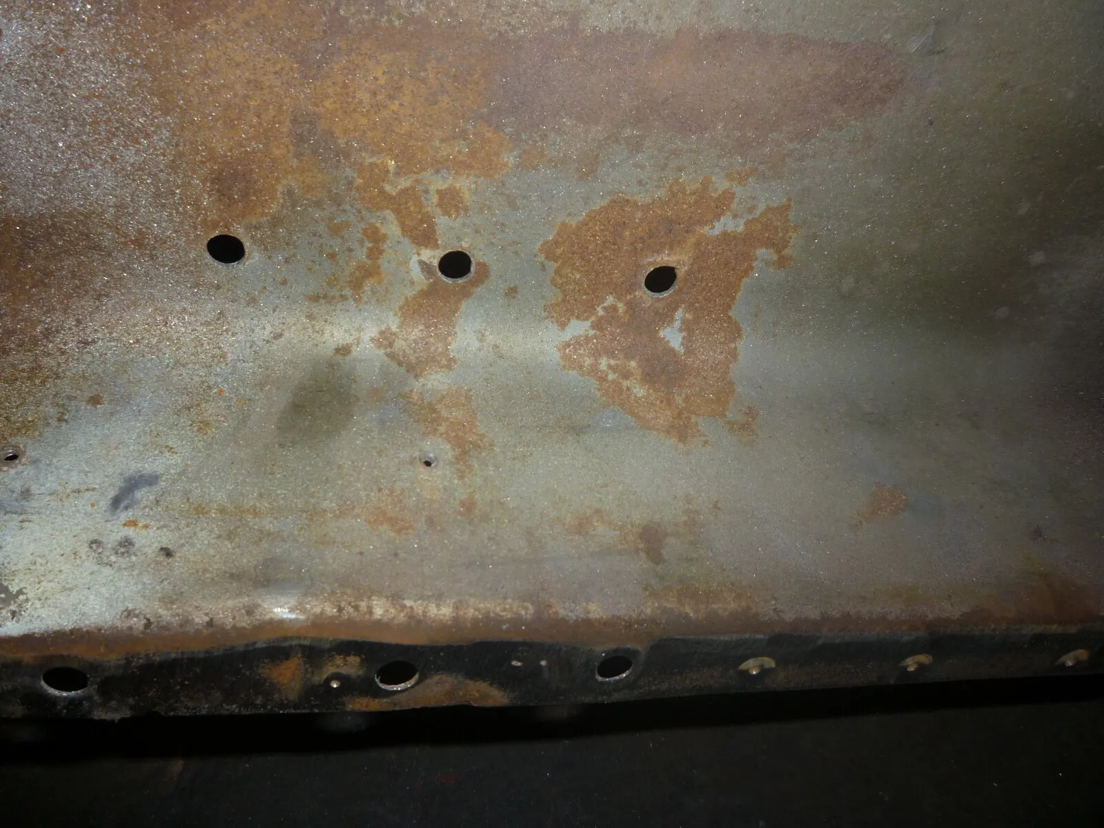

    • July 12, 2011 at 17:22

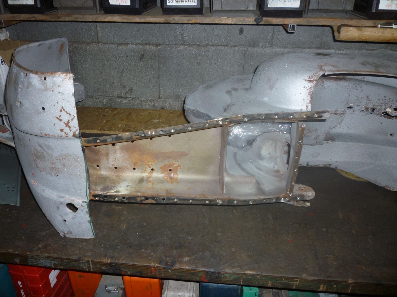

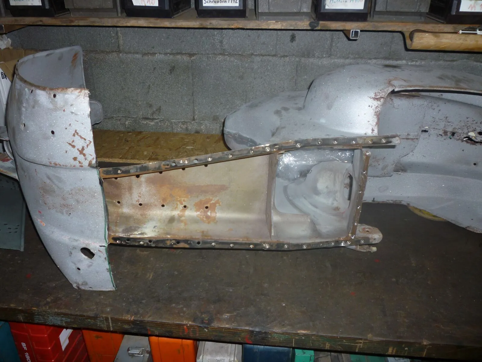

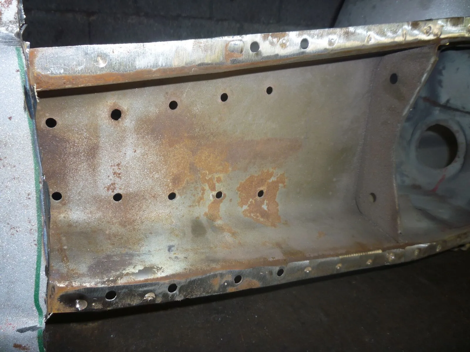

    und jezt noch der aktuelle stand ohne tritblech wie ist das mit dem Mitteltunnel ? da hat sich en bischen flugrost abgesetzt sollte man das auch sanstrahlen ? oder gar irgendwie beschichten oder ?
      • 251.29 kB
      • 299
      • 262.5 kB
      • 311
      • 273.58 kB
      • 328
      • 193.83 kB
      • 281
  • prometheus0815
    12,971
    2,520
    • July 12, 2011 at 17:36
    Sandstrahlen, mit EP-Rostschutzgrundierung streichen, Falz (und Gegenstück auf dem neuen Trittblech) mit schweißfähigem Rostschutzprimer streichen, zumachen. Nach dem Lackieren fettbasierte Hohlraumversiegelung einbringen, z.B. FluidFilm, das gibt's in Sprühdosen mit langer Sonde.
    Einfach nur zum Schluss FluidFilm rein hilft auch schon mal viel.
    • July 12, 2011 at 18:41
    Für den Gabelumbau solltest du eine (deutsche) PK S oder XL (1) Gabel verwenden. Die XL 2 Gabel ist aufgrund des durchgehenden Gewindes oben für deine Zwecke unbrauchbar.

    • July 12, 2011 at 22:30
    hab mich verschreiben ich meinte auch XL 1 ;)
  • -Peter-
    1,441
    114
    37
    Biberach, Voggenreute
    50r bj 1972
    • July 12, 2011 at 23:09

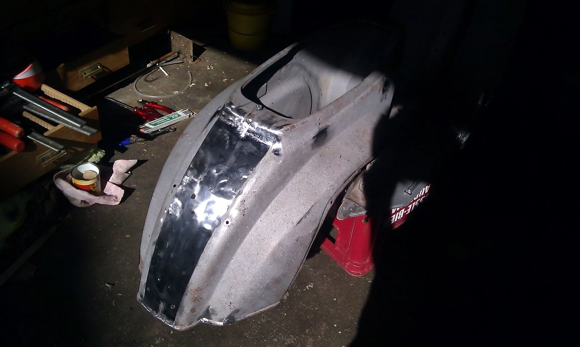

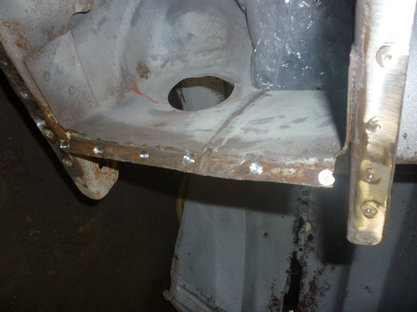

    ich hab diese trittblech
    weil das am besten passt woher krig ich jetz das blech für den hitneren teil wo der kabelschacht rauskommt ?
    oder soll ich mir leiber das holen ?
    ich hab hlat gehört das erste passt besser
  • rally221
    rent a tent
    242
    21,577
    4,114
    Braunau am Inn
    Freerider SC
    • July 12, 2011 at 23:29
    würd mir da weniger sorgen ums trittblech machen als um die kaum noch vorhandenen hinteren Falz der nicht einfach mit einem Blech zu beseitigen ist ,der trägt ja maßgeblich zur stabilität bei

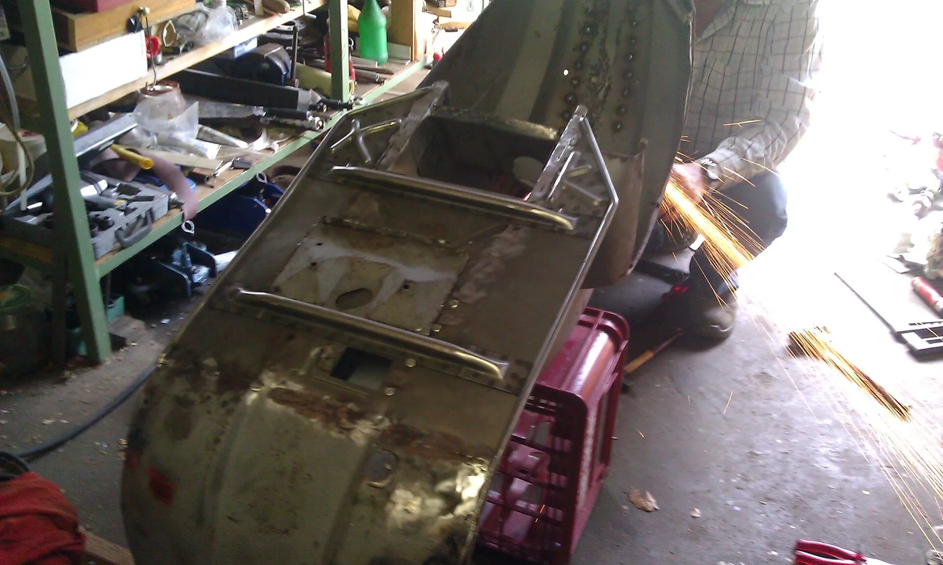

    • October 5, 2011 at 12:48

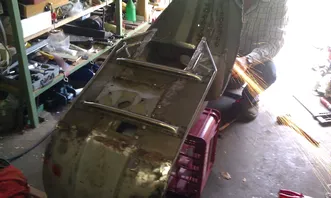

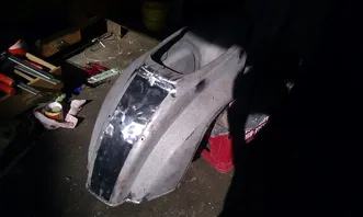

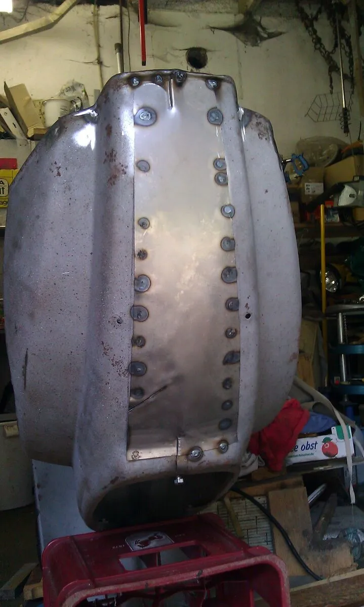

    so hier mal ein paar bilder vom schweißen
      • 283.26 kB
      • 1,920 × 1,150
      • 365
      • 115.03 kB
      • 719 × 1,200
      • 432
      • 218.98 kB
      • 1,920 × 1,150
      • 384

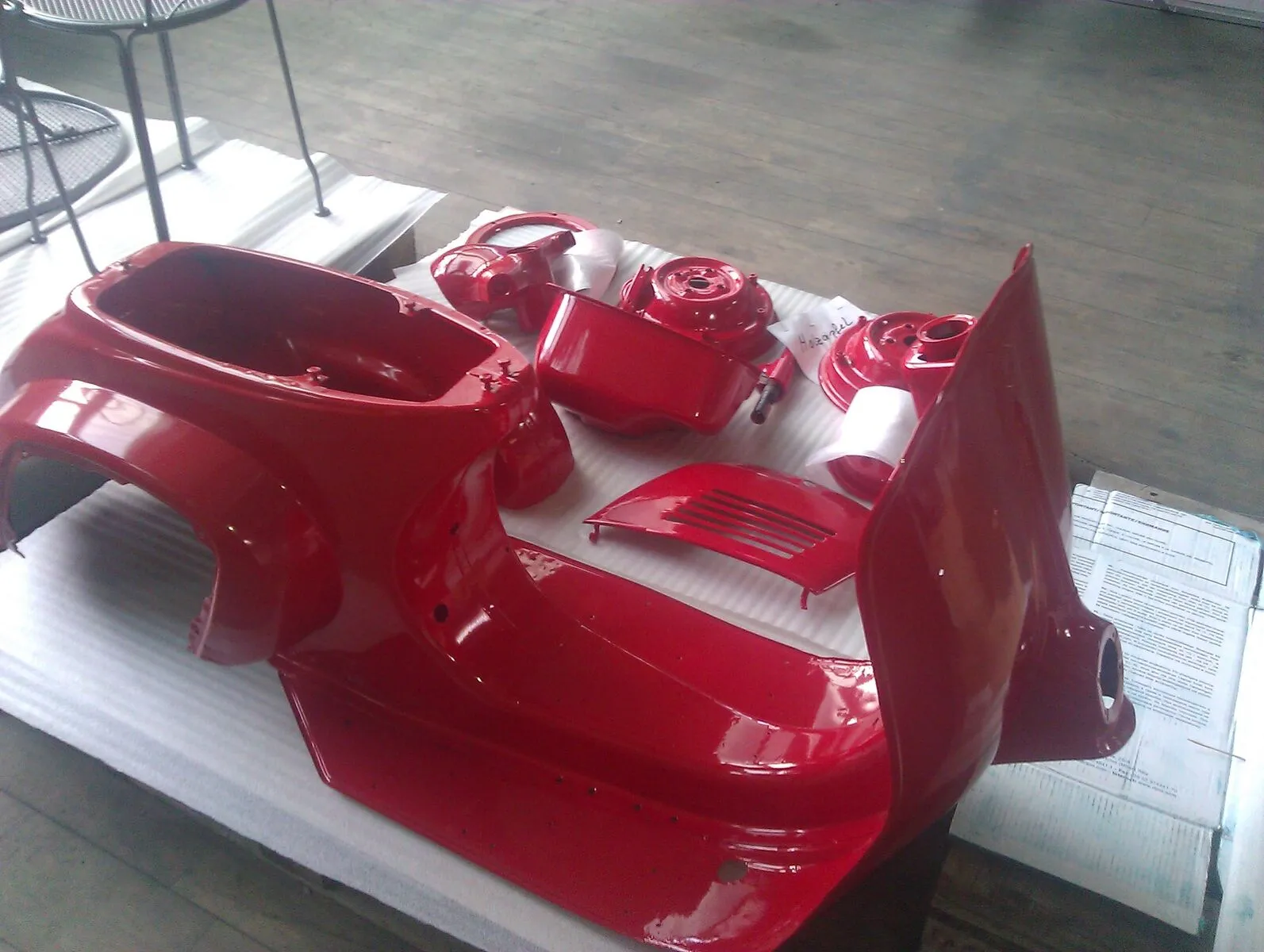

    • October 5, 2011 at 12:50

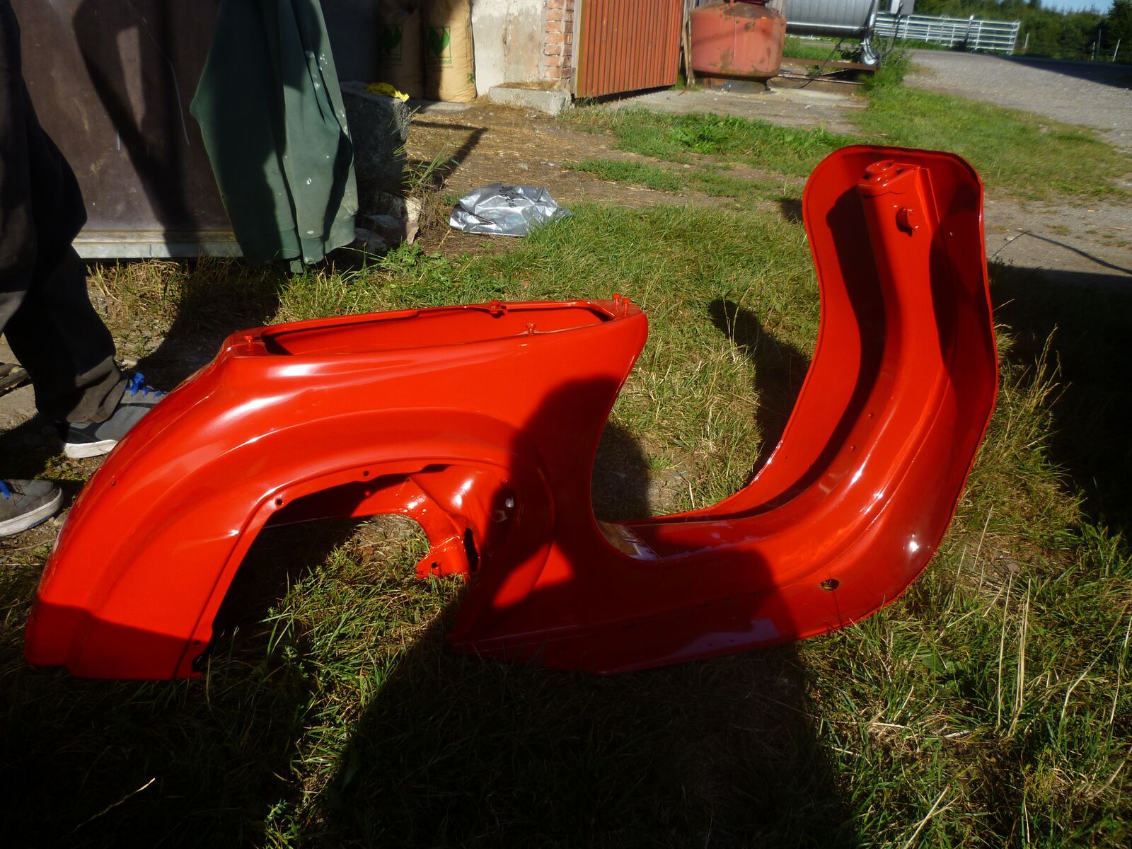

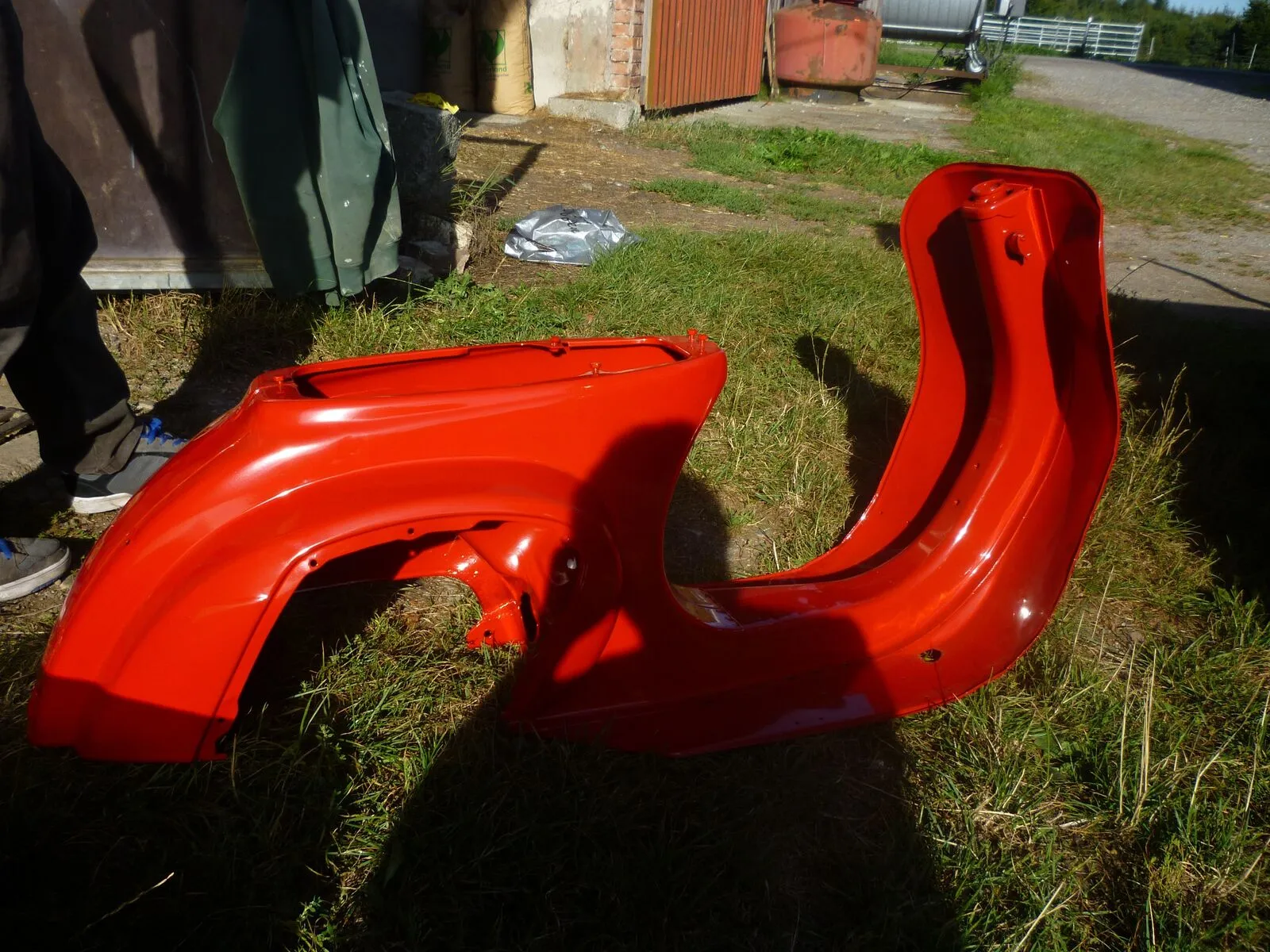

    soo ich hab mich fürs pulverbeschichten entschieden hier das resultat
      • 217.99 kB
      • 1,593 × 1,200
      • 360
      • 340.41 kB
      • 409

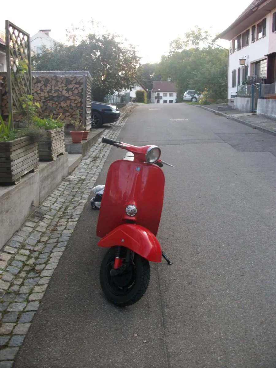

    • October 5, 2011 at 12:51
    die bilder sind leider nciht so gut weil die meisten mit einer handy kamera aufgenommen wurden

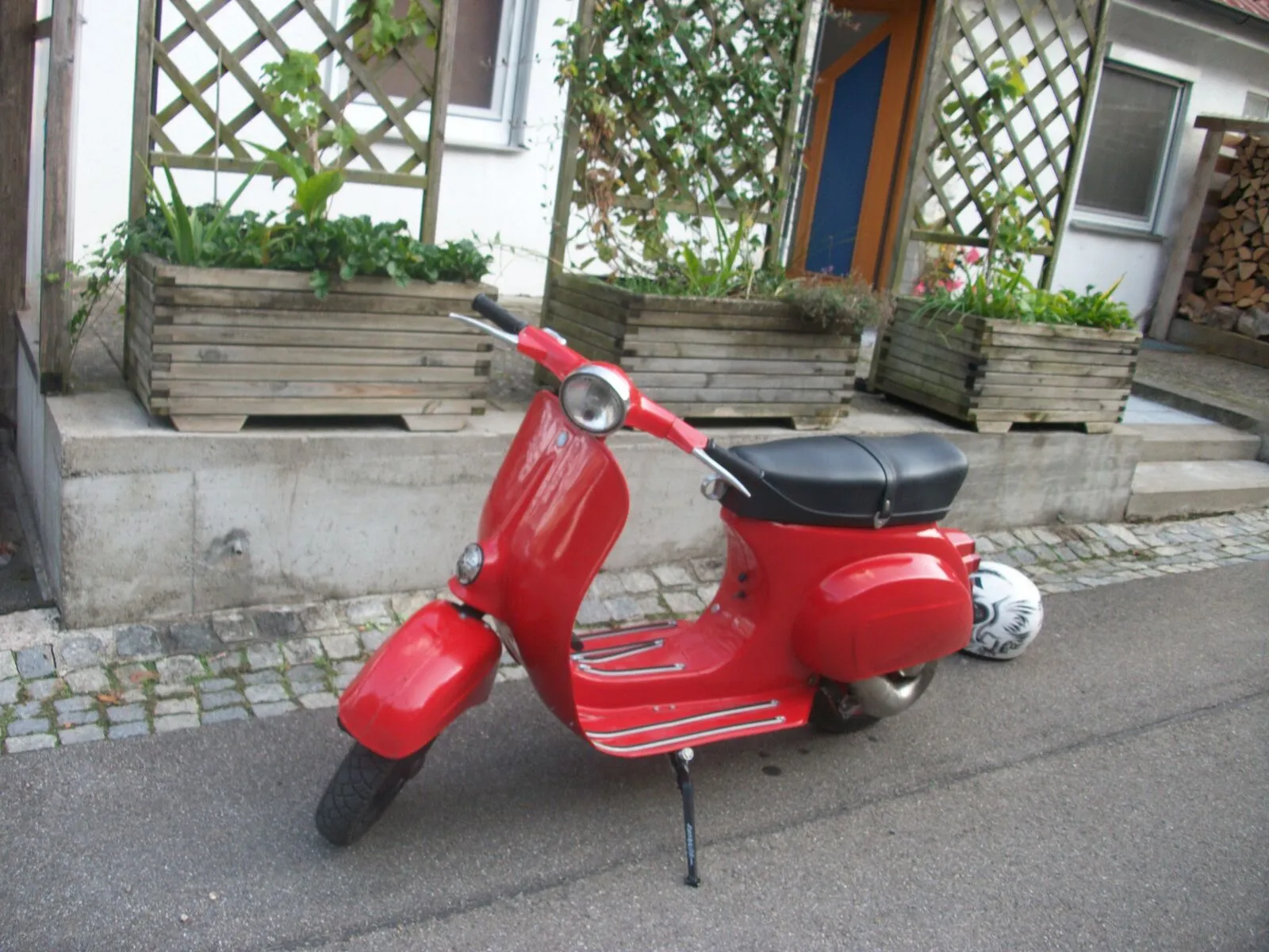

    so das ist der aktuelle stand
      • 175.53 kB
      • 398
      • 280.2 kB
      • 407
