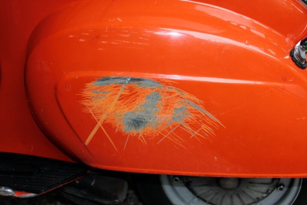

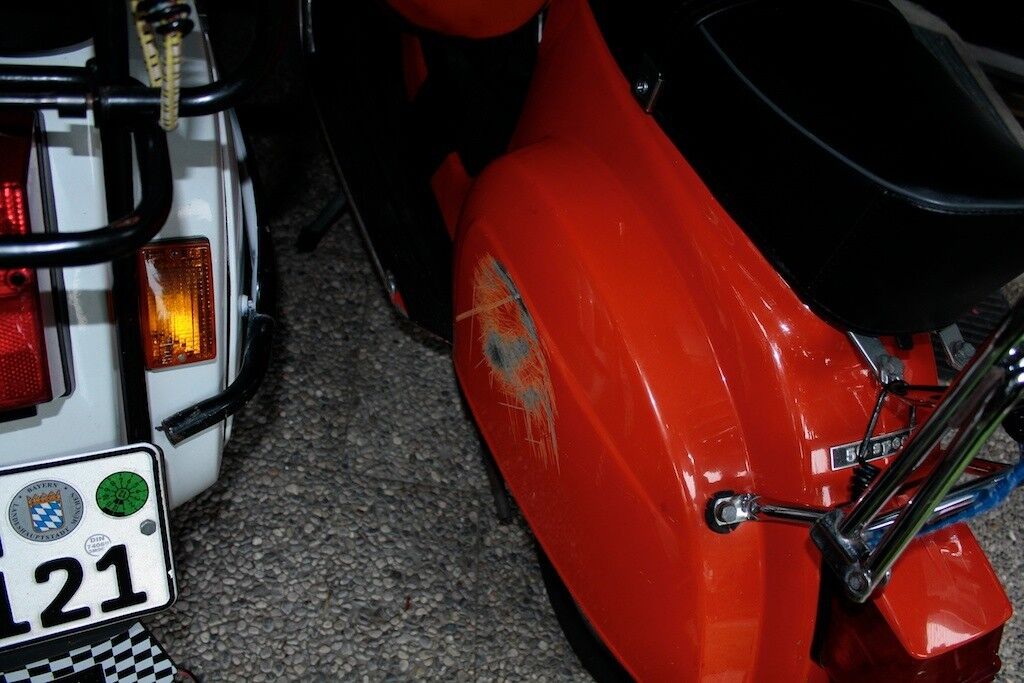

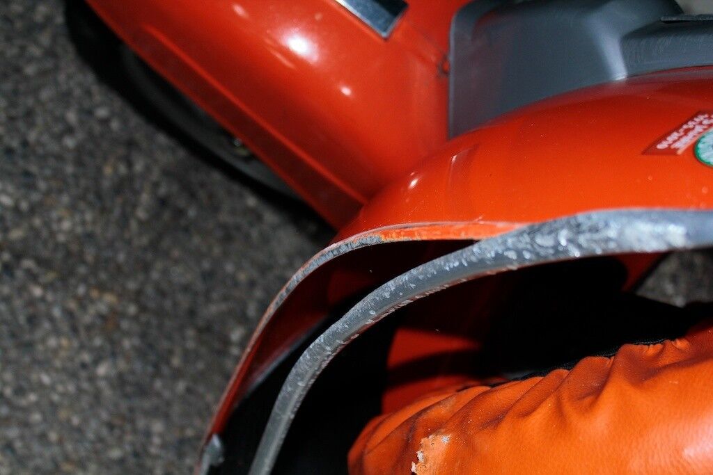

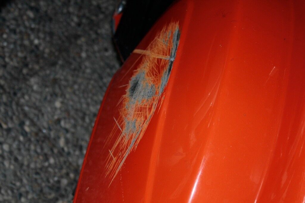

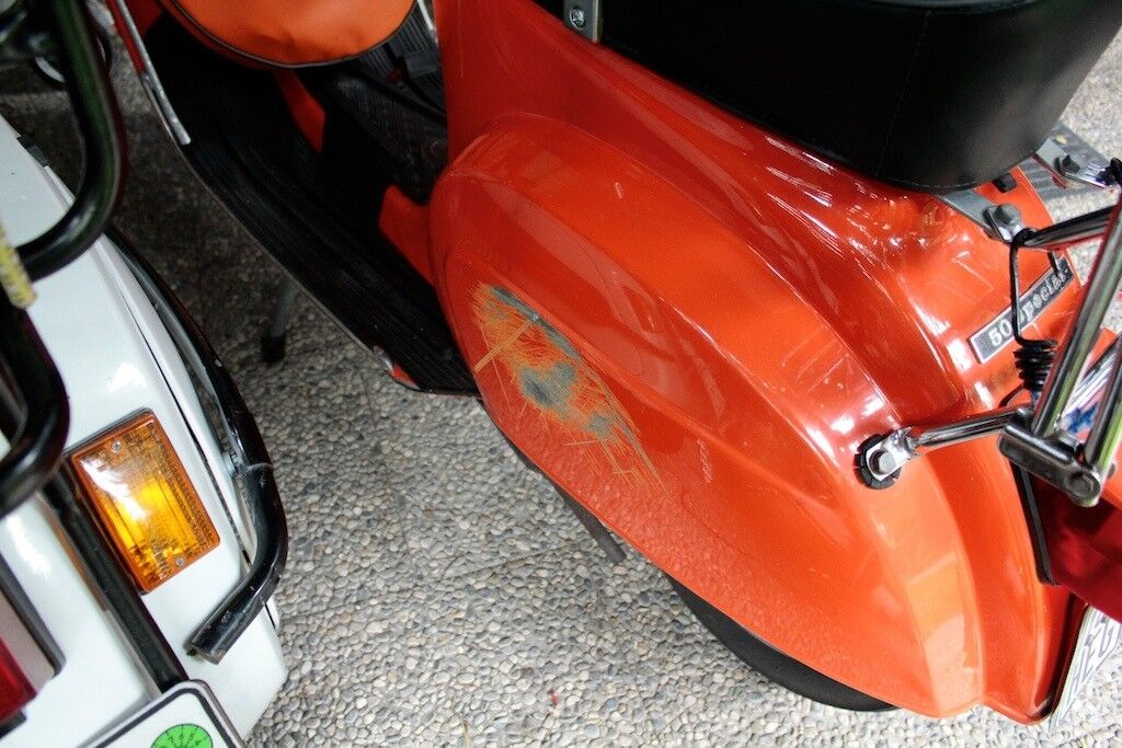

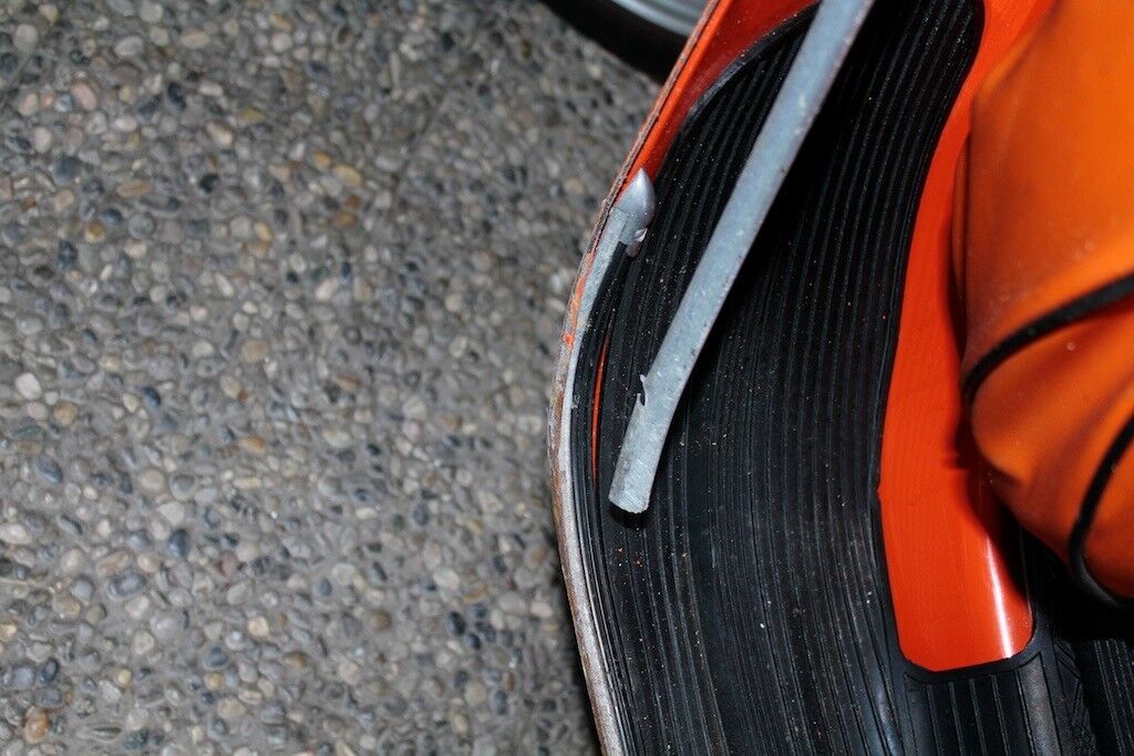

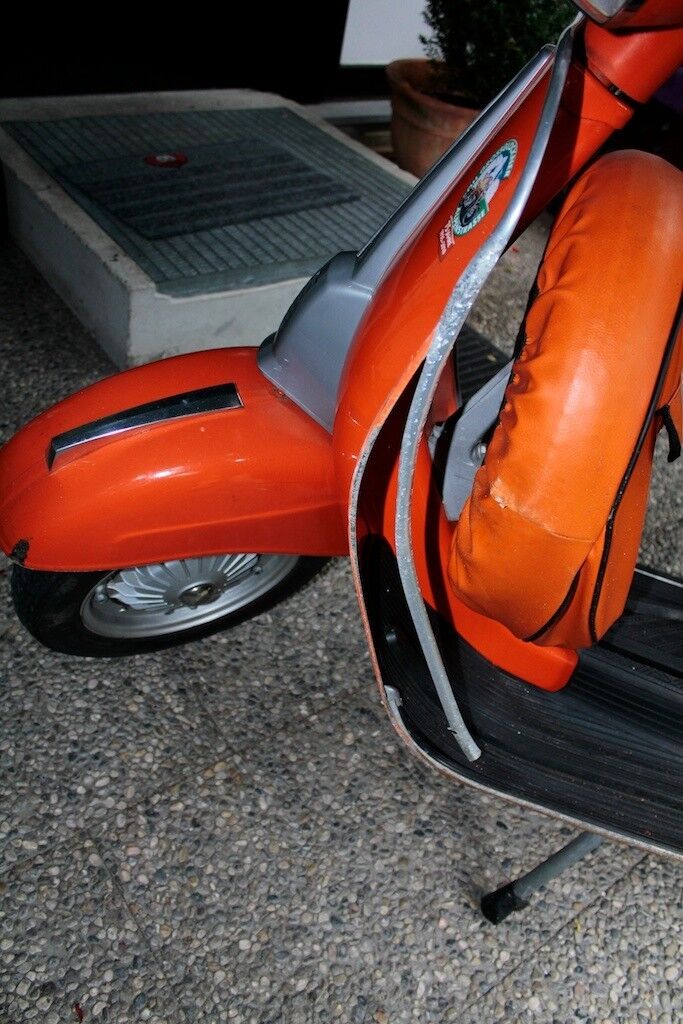

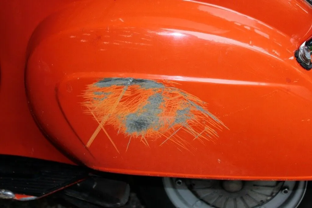

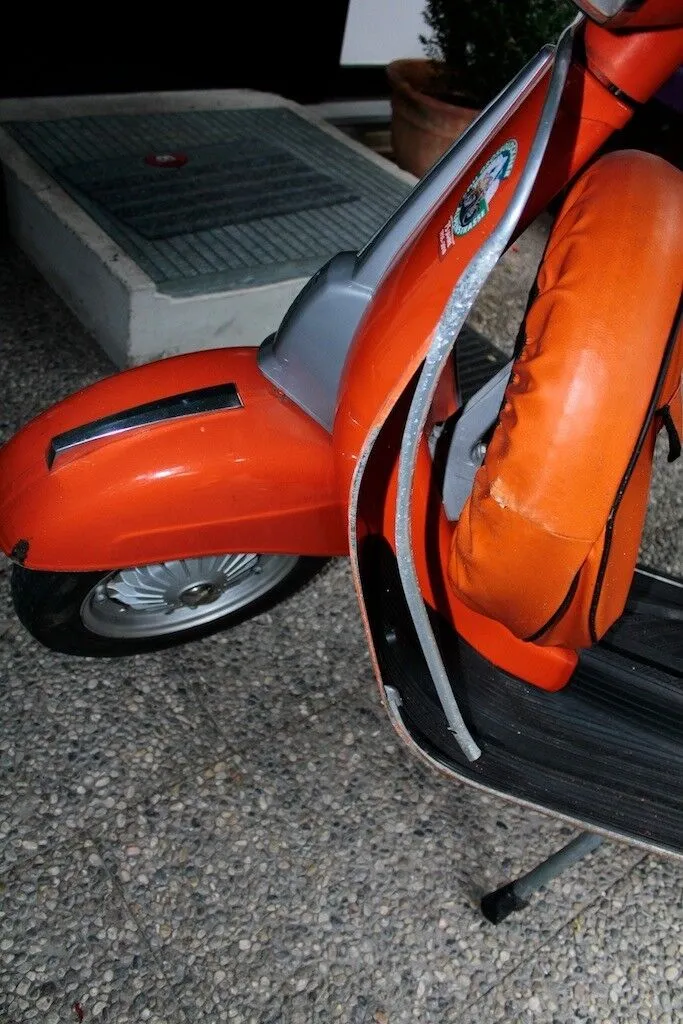

    Ich hatte letzte Woche einen Unfall mit der 50 N Spezial und hab' mir dabei ziemlich die linke Seitenbacke zerkratzt und die Kante des Beinschilds verbogen. Jetzt suche ich jemanden, der mir 1. aus der Seitenbacke fachmännisch eine Beule rausdrückt und 2. die Kante wieder fachmännisch instandsetzt. Ziel ist es, die Vespa erst zu richten und hinterher zum Lackierer zu geben. Ich habe leider weder das Werkzeug noch die Fertigkeit für solche Karosseriearbeiten.
    Wird natürlich alles entsprechend vergütet. Sollte allerdings zu moderaten Preisen sein...

    zum neuaufbördeln des monoschlitzrohres vorne müssen gabel und lenker vollständig entfernt werden, der aufwand ist also nicht nur klein.
    zur backe: du wirst keinen lackierer finden, der dir das beilackiert, ohne dass man es sieht. kampfspuren sind mMn ehrlicher und besser als beigepfuschte lackflecken. sieht auch besser aus. schau bitte mal nach, ob bei der backe blankes blech zu sehen ist, oder ob, wies auf dem foto rüberkommt, nur die schwazrze grundierung zu sehen ist.
    wenn blech: owatrol drüber
    wenn schwarz: so lassen
    Ist mir klar. Das kann ich auch selber machen. Bördelgerät habe ich. Ich will nur, dass die Kante wieder so aussieht wie vorher und nicht total verbogen.
    Da hab' ich mich vielleicht unklar ausgedrückt. Gemeint ist: Beulen und Seitenkante richten. Danach Roller komplett zerlegen, Sandstrahlen und zum Lackieren... (was für den Winter). Teillackierung mache ich erst mal genauso, wie Du es auch vorgeschlagen hast. Mit dem Pinsel :-6

    und wegen so eines kleinen kratzers den roller komplett neu zu lackieren grenzt an "jehova jehova" aus life of brian. nur hier wäre die steinigung echt. mach nen aufkleber drüber. ;)
