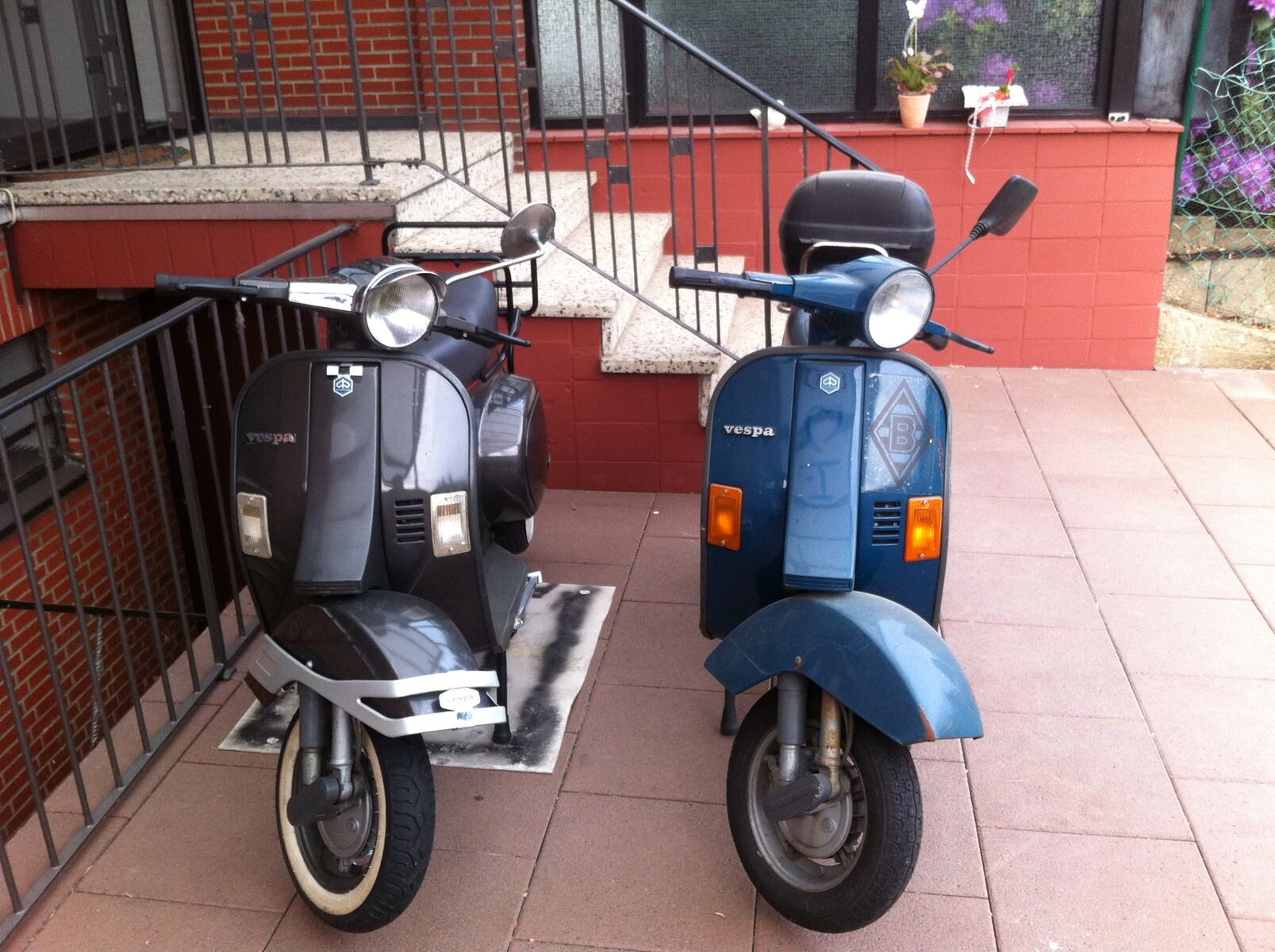

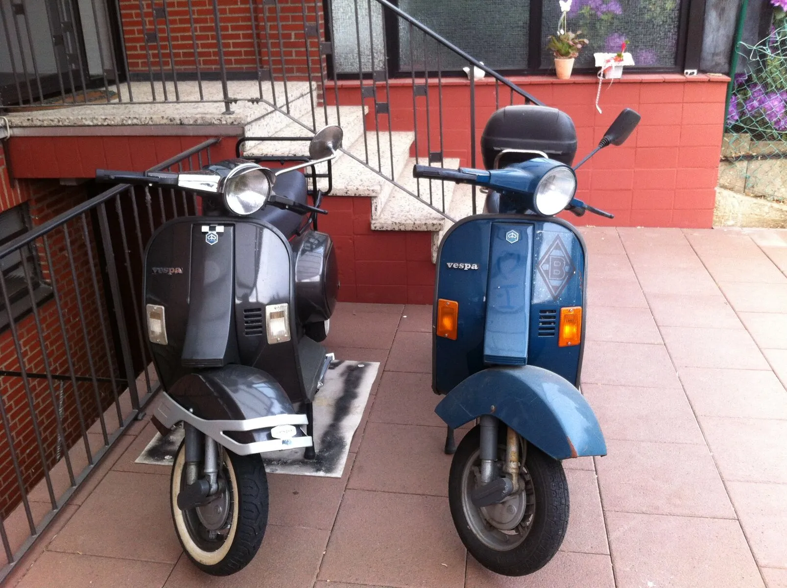

    Ich habe einen fehler eingebaut und deshalb ist die dichtung kaputt gegangen, ich habe nicht ausparung auf ausparung gelegt :-1
    naja jetzt ist wieder alles in ordnung und ne 67er düse ist auch verbaut. muss jetzt nur noch ne vernünftige probefahrt machen :-6
    und hab ne neue erungenschaft für meine freundin ist wohl noch ein bisschen arbeit dran

    Aha, dann stell doch mal ein paar Fotos vom Roller deiner Freundin ein.
    Sieht gar nicht so schlecht aus. Wo hast du die denn aufgetrieben? Was hat Sie denn bezahlt und was willst du noch dran machen?

    finde die neue PK auf dem Foto auch recht vielversprechend.
    Kann man bestimmt was draus machen, wobei mir die Farbe auch schon ganz gut gefällt.
    Mehr Fotos, Infos woher, Kaufpreis würden mich auch interessieren :D

    Fotos kommen heute Nachmittag. Gekauft habe ich sie von einer Freundin. Also ich kenn die vespa. Bj 88 und erst 3500km also sie hat nur gestanden aber läuft. Nur den Vergaser sollte man mal sauber machen. 1oder 2 mal wurde sich damit abgelegt. Die Farbe ist schrecklich, sie wird eventuell später mal in Orange(meine Freundin will sie in Orange haben). Es ist aufjedenfall eine gute Basis. Aber wir wissen noch nicht in wir sie behalten sollen weil die Zeit es immoment nicht zulässt das meine Freundin was Vespa fahren lernt. Vll richte ich sie nur ein bisschen her und kommt dann in den Marktplatz.
