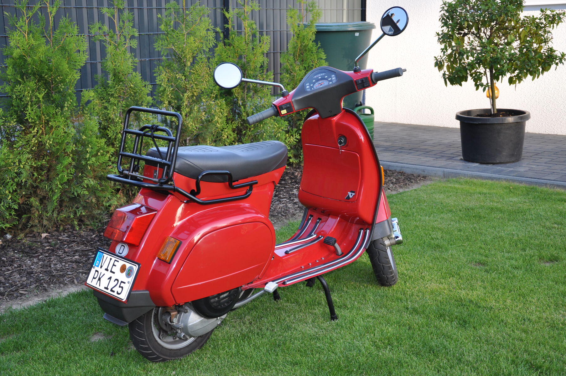

    Hallo Burkhard, oder so wie in diesem Bild. Die Leisten gibts oder gab es für kleine Kohle in der Bucht!
    Gruß Heinz

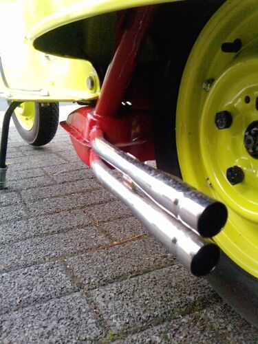

  • sooo ich melde mich hier auch nochmal zu wort...
    Es geht LANGSAM in die heiße fase und der markus hat eine tolle idee :D:rolleyes:
    Ich weiß nur noch nicht was ich genau machen soll ?(
    Soll ich an meinem Sito nur das originale rohr abschneiden und dann einfach die anderen dran schweißen oder soll ich für das zweite rohr auch noch ein loch machen und dann anschweißen? was haltet ihr davon???
    und meint ihr das elektrodenschweißen ausreicht oder sollte es besser mit schutzgas geschweißt werden? Die Rohre hab ich schon fertig...
