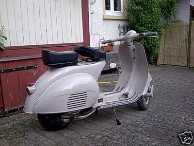

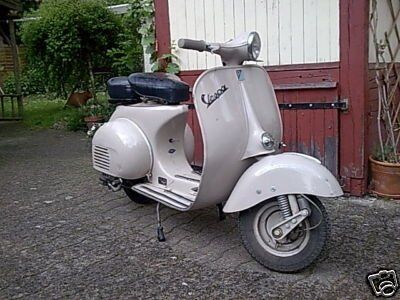

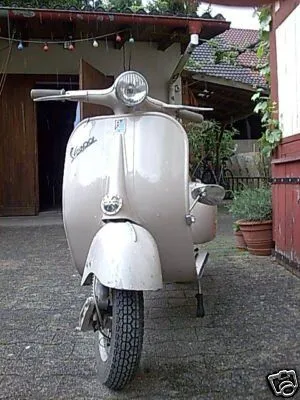

    Hallo Jungs und Mädels,
    vor ein paar Jahren habe ich eine laut Brief VNB2T mit 150er drin...
    Ich hatte damals keine Große Ahnung, aber sie war günstig.
    Nachdem ich mir das Technica gekauft habe, begann ich mich zu wundern, das meine Vespa eigentlich mehr wie nie VNA aussieht, besonders der Choke unterm Sitz, der meine Vespa besitzt.
    Nun bin ich recht verwirrt.
    Ich werde nochmal die Rahmen Nr. kontrollieren, aber so weit ich mich erinnern kann war es eine VNB Nr. entsprechend dem Brief.
    Der Motorblock hat keine Nr.
    War die orginal VNA vielleicht gestohlen oder warum ne VNA zu einer VNB machen?
    Ich kapiers nicht...
    Gruss
    Walter

    dein lenkkopf ist teilbar, richtig? der choke sitzt unterm sattel, dann isses ne vna. wie die rahmennummer jetzt in den rahmen gekommen ist (vll mal ein foto), darüber möchte ich jetzt nicht mutmaßen, das typenschild sieht nachträglich aufgebracht aus, oders teht was wie "vespa gmbh augsburg" drauf? ich glaube nicht, dafür ist es auch zu groß.
    und ganz ehrlich: hübscher roller. ich würde dir nur empfehlen, vll mal an den sntsprechenden rahmenstellen zu gucken, ob da noch andere rahmennummern stehen, ansonsten empfehle ich dir, keine schlafenden hunde zu wecken.
