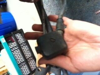

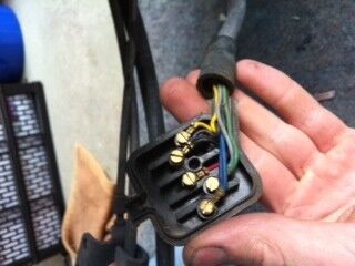

    • July 26, 2011 at 15:23
    so hier die fotos

    • July 26, 2011 at 15:30
    Vorausgesetzt deine Kabelfarben stimmen ist das rote Kabel für die Zündung. Von dort führst du ein rotes Kabel zu dem Kasten der bei 11 Uhr im Motorraum festgeschraubt ist. Und von dort geht dann das Zündkabel zur Kerze. Hier nochmals der [lexicon='Schaltplan',''][/lexicon] falls du eine 6V-Spezial mit Lenkerendblinkern hast. Ansonsten schreib den Motorpräfix.[Blockierte Grafik: http://www.vespaservizio.de/v50specialschaltplan03_1.gif]
