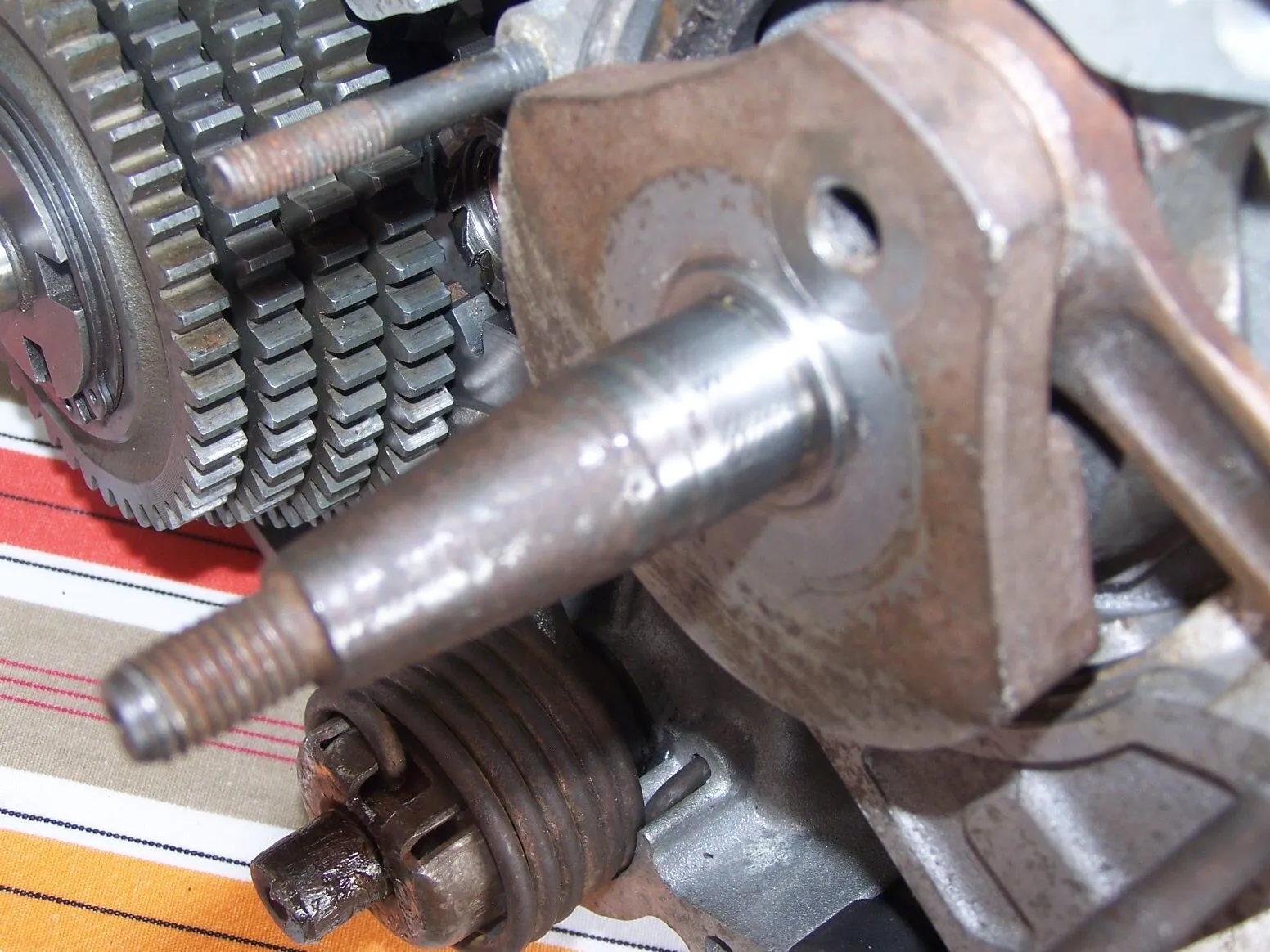

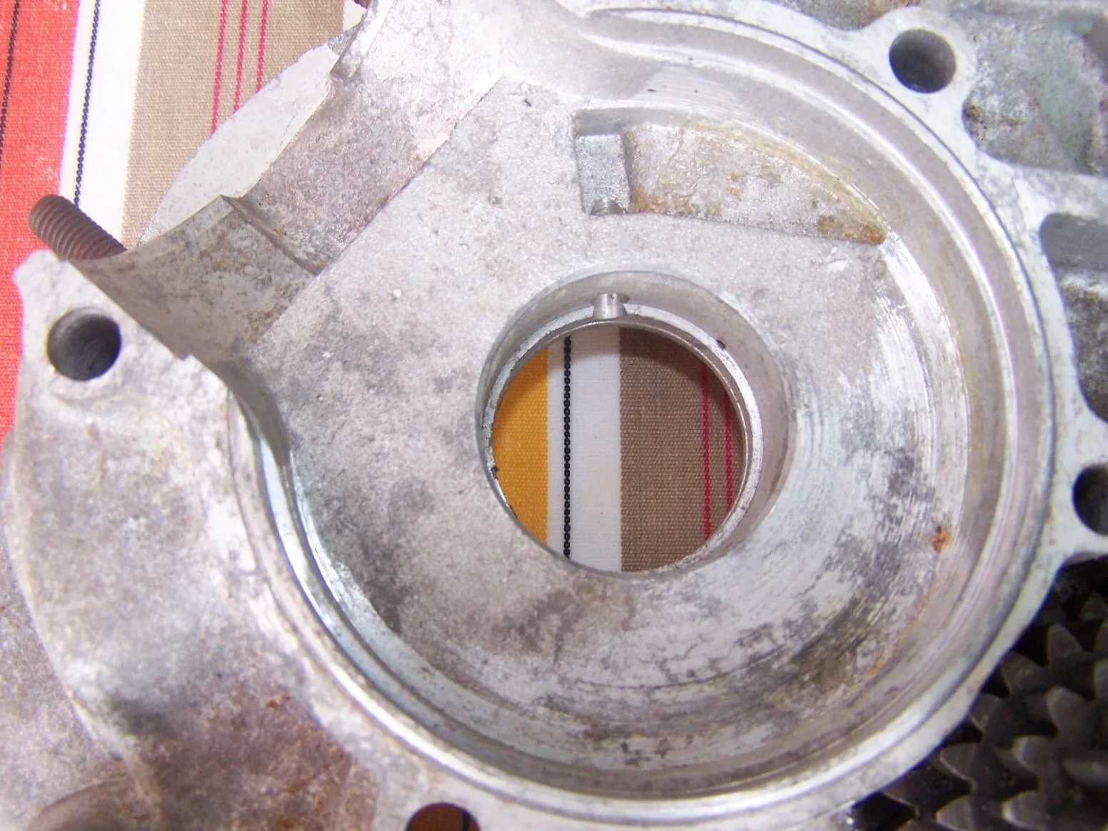

    habe noch ein paar bilder die evtl helfen könnten!

    Ist der Ansaugstutzen an der großen Motorhälfte mit 3 Stehbolzen befestigt? Welche Schlüsselweite hat die Polradmutter, 17 oder 19?
    Das Motorgehäuse scheint mir ein PK S Lusso Gehäuse mit großem Lagersitz zu sein. Erkennbar an der Position des Schmierkanals. Wenn der ASS die 3-Loch-Befestigung hat, wäre das die Bestätigung. Die Welle hingegen hat anscheinend den "dünnen" Konus (Polradmutter müsste dann SW 17 sein), obwohl bei diesem Gehäuse eigentlich der "dicke" Konus verbaut wurde. Hat da evtl. schon jemand die Welle getauscht, oder war der Motor bisher ungeöffnet?

    das polrad und die polradmutter fehlen leider, das kann ich nicht prüfen.
    ja der ass hat die drei stehbolzen, das hilft schon mal weiter.
    habe den motor bei ebay ersteigert. der sagte das ist ein pk 50 s motor. beweist mal wieder das ebay nicht das gelbe vom ei ist.
    der motor war zusammen gebaut ohne kurbelwelle, die war extra dabei.
    erscheint mir auch so dass die kurbelwelle nicht die richtige ist.
    danke für die erneute hilfe pkracer :thumbup:
    • July 29, 2011 at 18:33
    Dann brauchst du in der Tat eine andere Kurbelwelle mit dickem Konus. Wäre dann die PK 125 XL Welle, da der PK 80 Zylinder auch 51mm Hub braucht.
