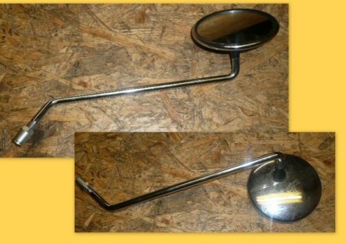

    Hi, natürlich geht das, und rechs ist auch ein Gewinde vorhanden. In der oberen Lenkerverkleidung ist innen sogar angezeichnet wo dann das Loch sitzen muss.
    Das Problem ist ein Anderes, das Gewinde sitzt etwa 2 cm unter der Lenkerverkleidung, damit hast Du keine Möglichkeit eine normale Kontermutter fest zu schrauben. Was Du brauchst ist folgendes, Spiegel mit einem langen Gewinde und Muttern die unten einen Ansatz haben. Dann kannst Du die Mutter noch drehen weil diese oberhalb der Lenkerverkleidung sitzt.
    Auf dem anhängenden Bild kannst Du sehen welche Muttern ich meine, und wenn Du den linken Spiegel abschraubst kannst Du das alles nachmessen.

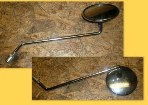

    Diese von oben und OHNE lösen der Verkleidung.
    diese würde an einer xl2 passen? und das gummi schließt auch das loch ?
    2 Vespe sono meglio di UNA
    • August 30, 2011 at 12:10
    Wenn es sich um das kleine Loch handelt ja warscheinlich, wenn es ein großes Loch ist, sicher nicht. Aber warum fragst Du hier und nicht den Verkäufer?
