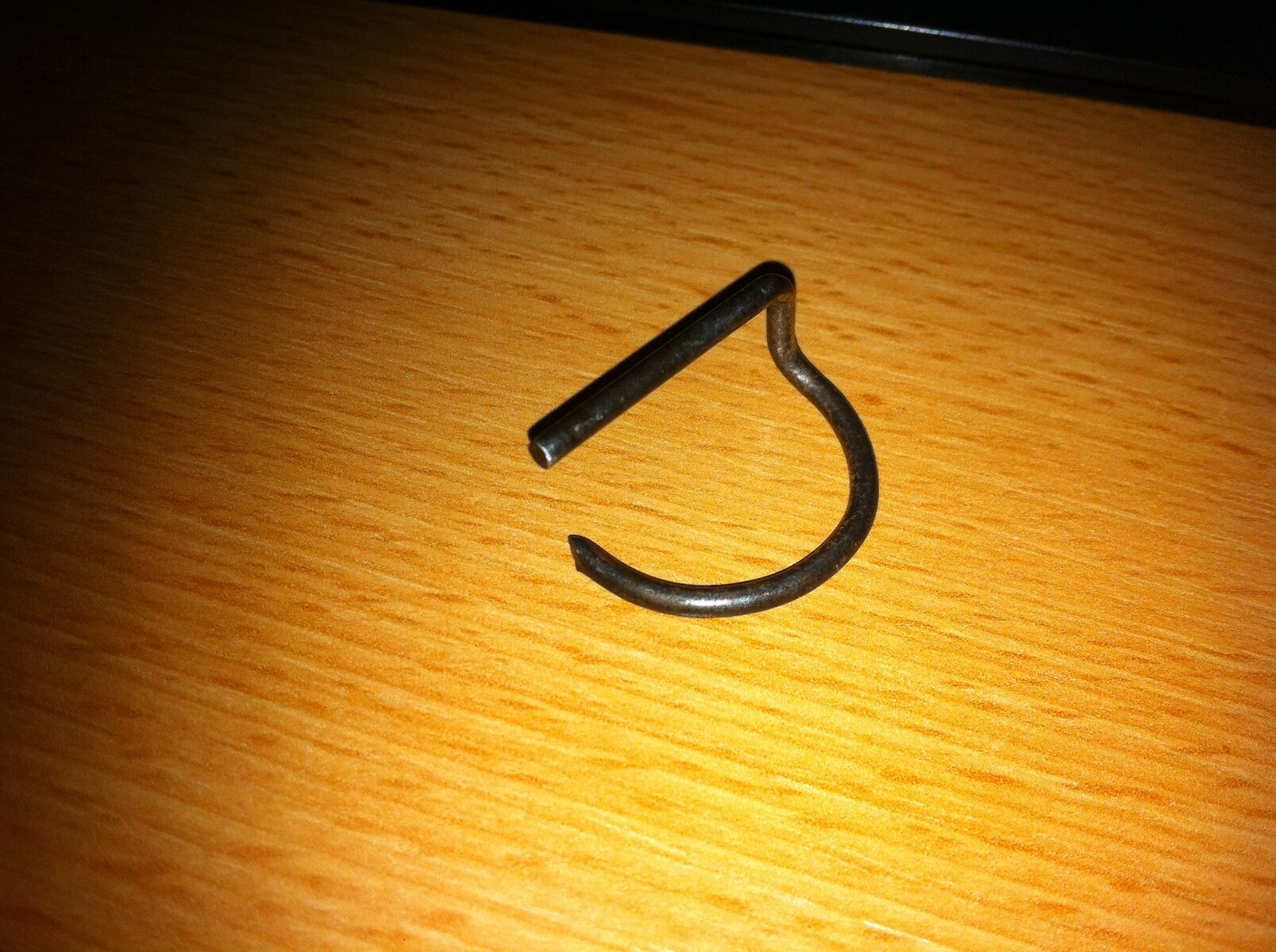

    als ich heute losfahren wollte hab ich in den ersten Gang geschalten und wollte danach in den zweiten aber auf einmal mekre ich wie der schaltgriff lose ist damit meine ich den linken teil des lenkers.dieser teil sitz jetzt ziemlich los undman kann nicht mehr schalten!zudem ist ein teil ,eine art splint auf dem boden gefallen.den habe ich auch abfotografiert.
    nun bitte ich euch mir zu helfen und mir zu sagen was ich machen muss!!

    ist nur der splint zwischen schaltrohr und schaltrolle. der ist nichtmal kaputt. der wird außerhalb des lampengehäuses von unten nach oben durchgesteckt und dann zur seite gedreht. schon gehts wieder. bisschen fummelig, aber in ner halben stunde isses gemacht.

    Die Lampe wirst Du ausbauen müssen, da Du sonst nicht dran kommst.
    Bei ner Special reicht es den Tacho raus zu nehmen.
    Wie schon erwähnt, ist nen bisl fummelig das ganze...

    mansch danke..hat funktioniert so gar ohne licht ausbauen....

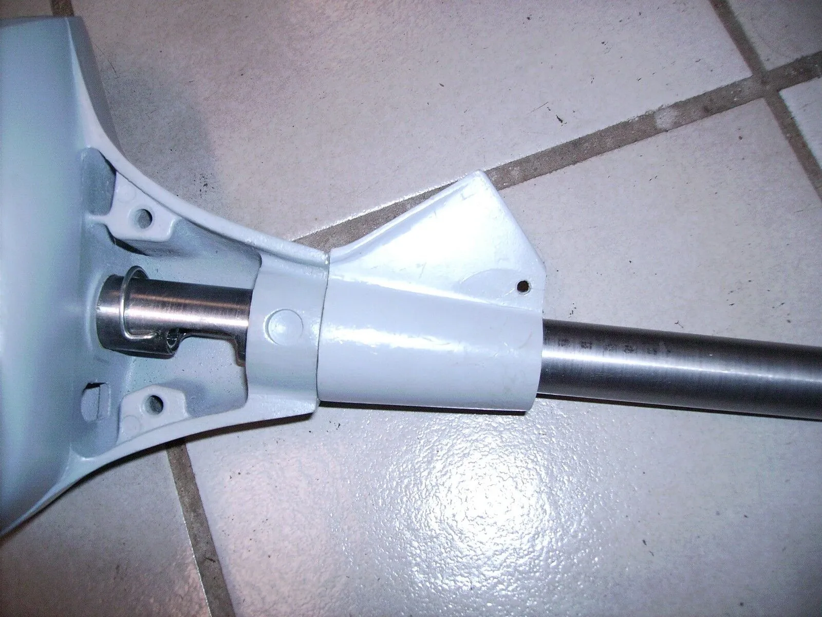

    Die Klammer sitzt von unten/außen am Schaltrohr und verbindet dieses mit der im Lenker liegenden Schaltzugrolle. Mit Glück bekommt man das Schaltrohr so gedreht, dass die Löcher von Rolle und Schaltrohr fluchten und man die Klammer einfach durchstecken kann. Ansonsten muss eben der Scheinwerfer raus, um die Rolle greifen zu können.
    Auf dem Bild sieht man die Position der Klammer:
    Ed.: Zu langsam.
