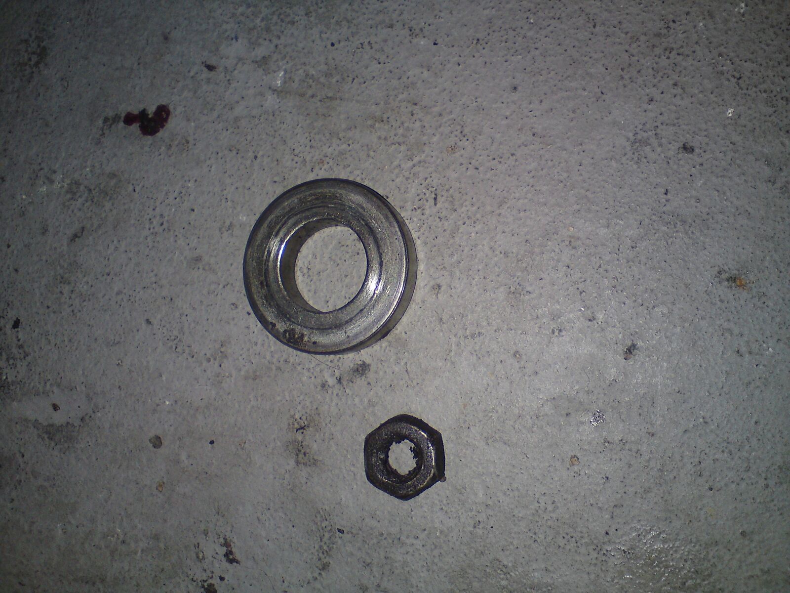

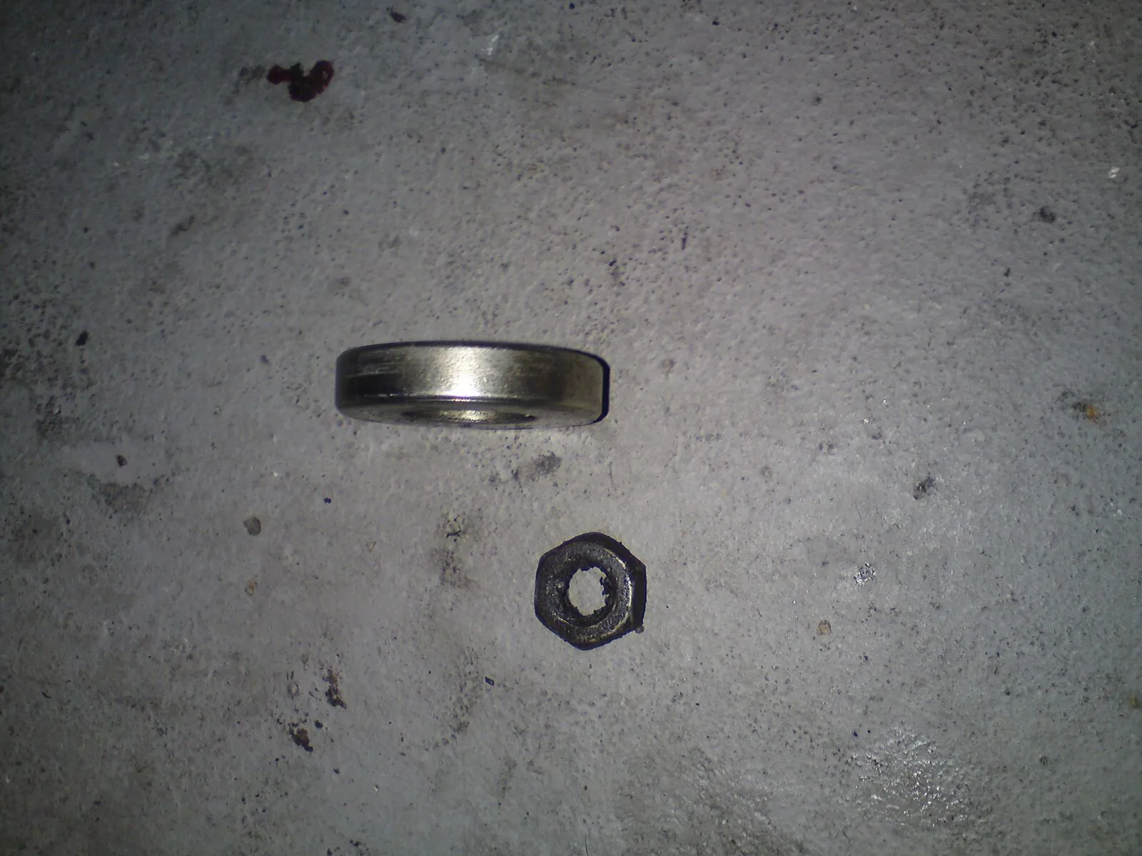

    Von wo ist das Teil?
    Beim Motor zusammenbauen hab ich vergessen wo das hingehört, weis das jemand?

    ist ein distanzring
    der kommt auf die [lexicon='bremstrommel',''][/lexicon] hintenrad, dann mutter drauf, dann überwurfmutter, dann splint zum sichern
    hier sieht mans:
    nr. 10, 11 und 12 (die 12 ist der ring den du da hast).
    was ist denn die mutter für ne größe?
    lg
    olo

    • August 16, 2011 at 15:44
    mutter ist von reifen/felge

    • August 16, 2011 at 16:29
    na dann weißte ja wos hingehört :D
