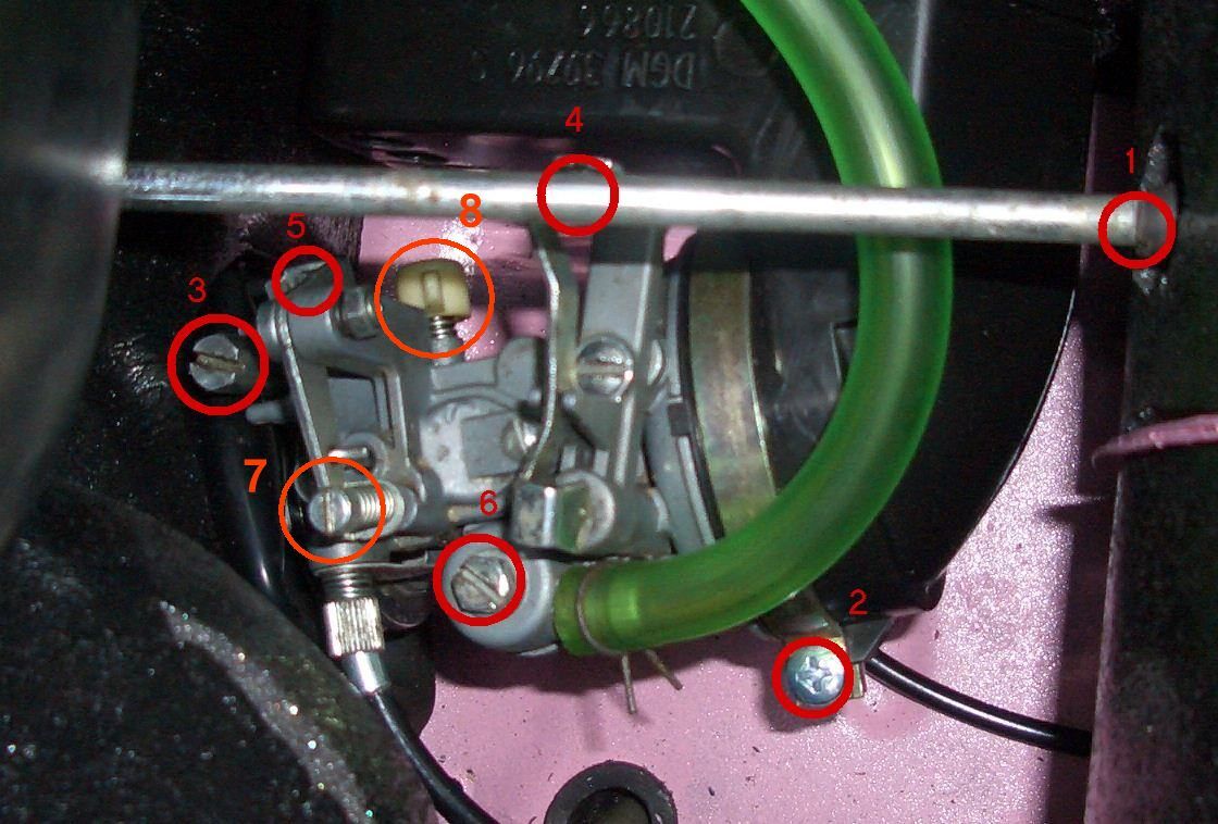

    Das ist doch ganz simpel, wenn Du zu zweit fährst , wird die Vespa hinten stärker runter gedrückt, dadurch geht der Vergaser weiter nach vorne. Dein Benzinschlauch ist zu kurz unf falsch verlegt. Klapp mal die Babk hoch und setzt euch zu zweit drauf (einer auf den Gepäckträger), dann schau mal in das Loch unter dem Werkzeugfach, dann siehst Du warum der Schlauch abspringt.

    oh mist. is falsch verlegt.
    VIELEN DANK für die rasche Antwort!
