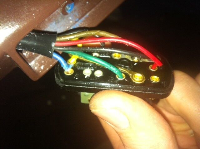

    hab leider einen etwas verbastelten Kabelbaum von meinem Vorbesitzer übernommen.
    Steige deshalb nicht so recht durch, wenn ich hier die passenden Themen durchforste.
    Habe meinen Speciallenker gegen einen ET3 Lenker getauscht (nicht steinigen) und nun Schwierigkeiten ihn an die Elektrik zu schließen.
    Hier mal ein Foto, mit welchen Kabeln (farben) der Specialschalter verkabelt war:
    Wo kommt welches kabel hin?
    Blinker hab ich abgelassen (Kabel: Gelb, Blau, Braun). Lass ich nun einfach am Gasgriff rumbaumeln (Geht Das? Oder stört das was? Masse, Kurzschluss? Nicht lachen...hab kein Plan :-3
    Das rote hab ich auf das Zündschloss gepackt (Das funktioniert schonmal Juhuuu)
    Somit Muss ich ja nur noch die beiden schwarzen und das grüne verlegen, für Licht oder?)
    Aber wie und wo?
    Der PV Schalter hat ja zwei Wippschalter (ich brauch aber nur Licht an oder aus...Fernlicht/Standlicht hab ich ja nicht)
    Ach ja, Hupe soll dazukommen. Aber Licht ist erstmal wichtiger, damit ich wieder zur Arbeit fahren kann. Bahn fahren ist echt teuer in Köln...
    Wenn ihr auch Fotos von dem PV/ET3 Schalter braucht sacht bescheid

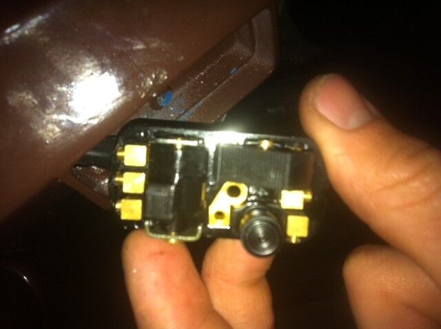

    heyho.. soo ich habe fast das selbe prob.! ;D bei meiner gekauften vespa war der lichtschalter im **** deswegen musste ich mir einen neuen bei sip bestellen.
    mitlerweile klappt auch die belegung im kabelkästchen also geht die vespa aus wenn ich keine Birne im bremslicht habe und ich das bremspedal drück.
    bitte helft mir bei der belegung der kabel! :D ich hab schon ein bischen was versucht und nur reingesteckt aber nix ging wirklich.. habe eine v50 mit blinker, allerdings bei dem schalter ist glaub ich nur licht und abblendlicht (das ich sowieso nicht habe) und die hupe drauf. Kann ich die Blinker auf zb das abblendlicht legen? oder muss ich dafür nochmal einen anderen schalter besorgen? Die Hupe möcht ich mir später i wann nachrüsten deswegen wollt ich den schalter auch dabei haben.
    aber das wichtigste erstmal wäre wenn das Licht funktionieren würde! :D bitte bitte helft mir bei der Belegung :P :):):)

    • August 31, 2011 at 11:51
    bluevespa50spezial: An den Lichtschalter gehören, wenn du die richtigen Kabelfarben hast, grün und schwarz. Den Abblendlichtschalter kannst du für die Blinker nicht benutzen da er nur zwei Stellungen hat während der Blinkerschalter drei hat.

    Hier noch mein Schalter der dran kommen soll.
    Is so wie es ausschaut der gleiche wie von bluevespa, ne?
    Hab ihn noch so verkabelt gelassen, wie er im ET3 Lenker den ich gekauft hab war. Dachte ich kann daraus etwas schließen....
    Aber auch all die Schaltpläne die ich im Netz finde verwirren mich nur. Wenn ich für Special gucke dann passt der eine Schalter ja nicht...., wenn ich dann für ET3 gucke der andere....
    Bin noch bei ori 6V Kontaktzündung.
    Ich will nur Licht an, Licht aus und Hupe (Am besten vom Licht vorne abgezwackt oder so..?!)
  • bluevespa50spezial
    300
    40
    hessen
    50 n Spezial
    • August 31, 2011 at 18:40
    ja fast der selbe =)
