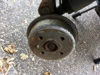

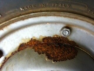

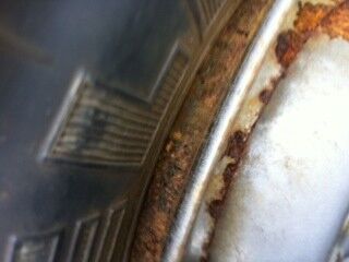

    Leider habe ich jetzt folgendes Problem mit meinen Felgen und Bremsen. Mir wurde gesagt ich soll eher aufbereiten als neue Teile zu kaufen. Ich kann leider nicht beurteilen ob das sich lohnt. Vielleicht könnt ihr
    Mir ja einen Tipp geben. Es wäre auch super wenn ihr mir sagen könntet wie ich die Felgen und Bremsen aufbereiten kann -Pulverbeschichten oder doch Lackieren. Ich möchte die Felgen und bremsen eher selber aufbereiten wobei Pulverbeschichten dann wohl schon rausfällt. Ich möchte die Teile eigentlich auch nicht sandstrahlen lassen.
    Kann ich mit der Bohrmaschine mit Drahtbürste und oder einer Flex an die Teile rangehen?
    Ich habe auch ein Wagner Sprüh Lackiergerät oder soll ich lieber doch sprühenden nehmen?
    Das Bild Vespa 3 ist ein Blick der Felgeninnenseite.
    Das Bild Vespa 2 zeigt die Bremse
    Das Bild Vespa 1 zeigt die Felge mit der Stelle die an meisten mit Rost angegriffen ist.

    Felgen würd ich neu kaufen. Kostet doch (verglichen mit dem Aufwand) wenig Geld.
    Auch bei der Bremse würde ich persönlich auf Nummer Sicher gehen und neuen Bremsbelag holen.

    kommt drauf an wie der rest vom roller aussieht. wenn alles patiniert original ist und felgen und bremstrommel okay,
    würd ich da weder lackieren noch pulvern, lediglich entrosten und konservieren. sterile neue felgen passen da sonst nicht zum rest.
    sicherheitsrelevante teile wie bremsbeläge und reifen kannse ja trotzdem tauschen. guck mal im thread von arni (optik und restaurationen), der hat die alten teile auch wieder aufbereitet und das paßt wunderbar zum rest vom roller.

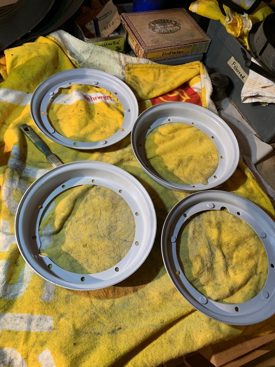

    Dann wurde eine Grundierung + Rostschutz aus dem Autohandel für 5€ das erste mal dünn aufgetragen. Ich war echt überrascht, wie gut das geklappt hat.
    Heute wird nochmal grundiert und dann angeschliffen und vermutlich in schwarz lackiert.

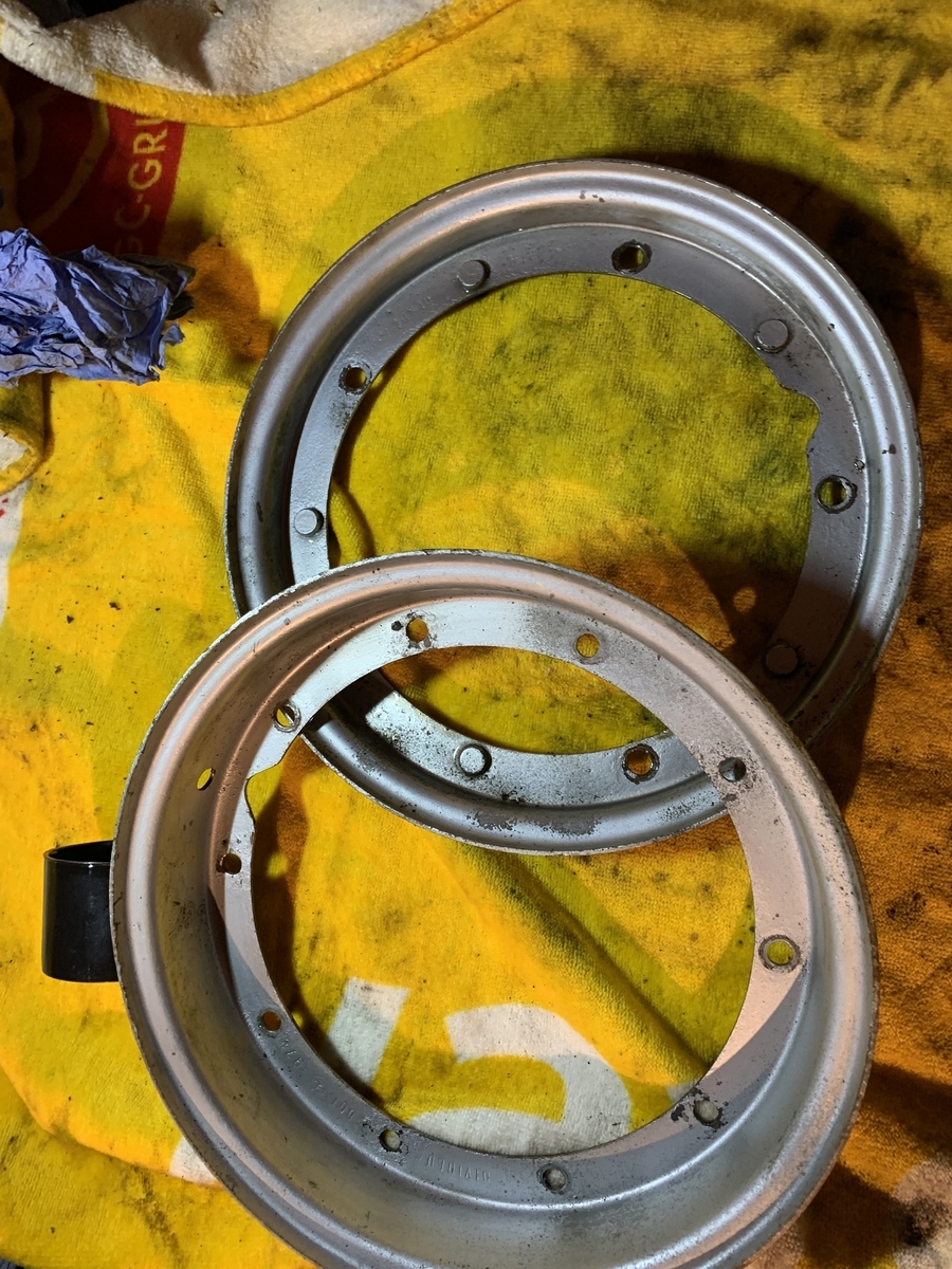

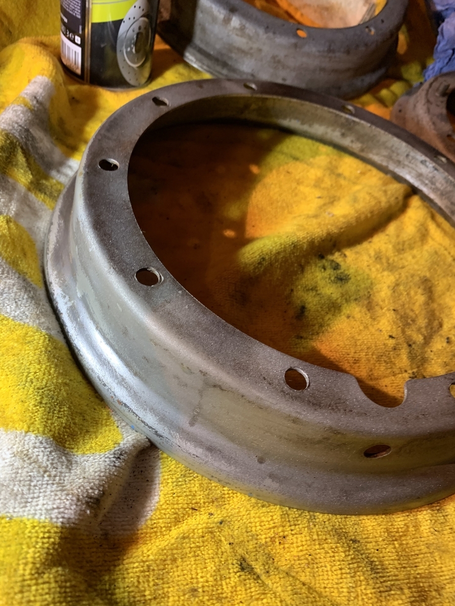

    Felge nach dem Zerlegen.

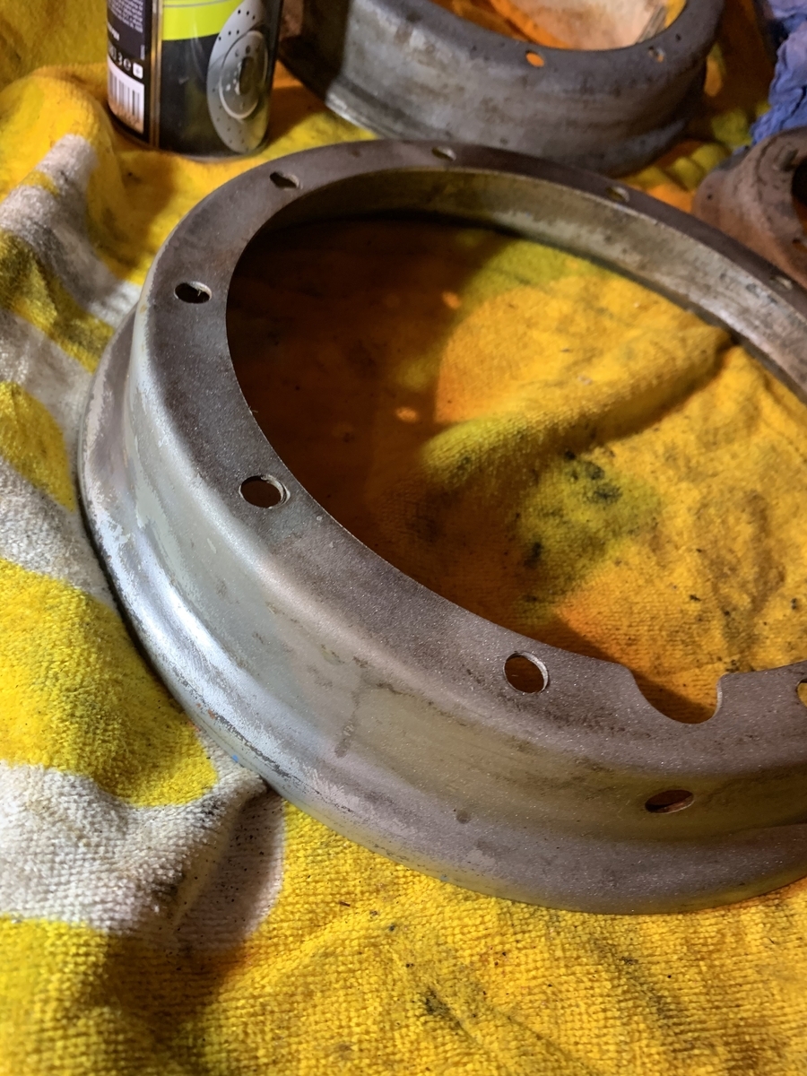

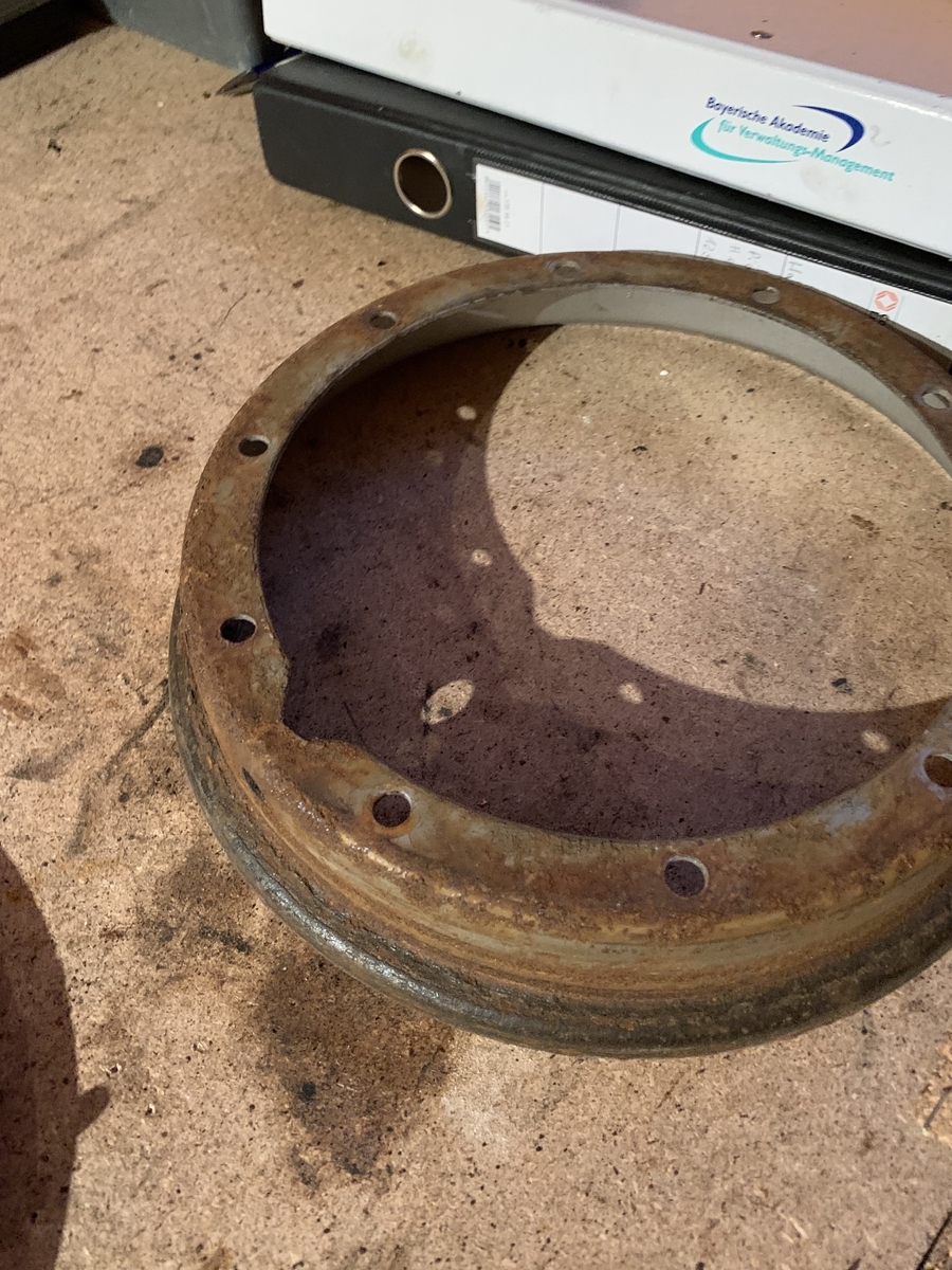

    Erste Felge innen nach dem ersten mal ganz grob strahlen.

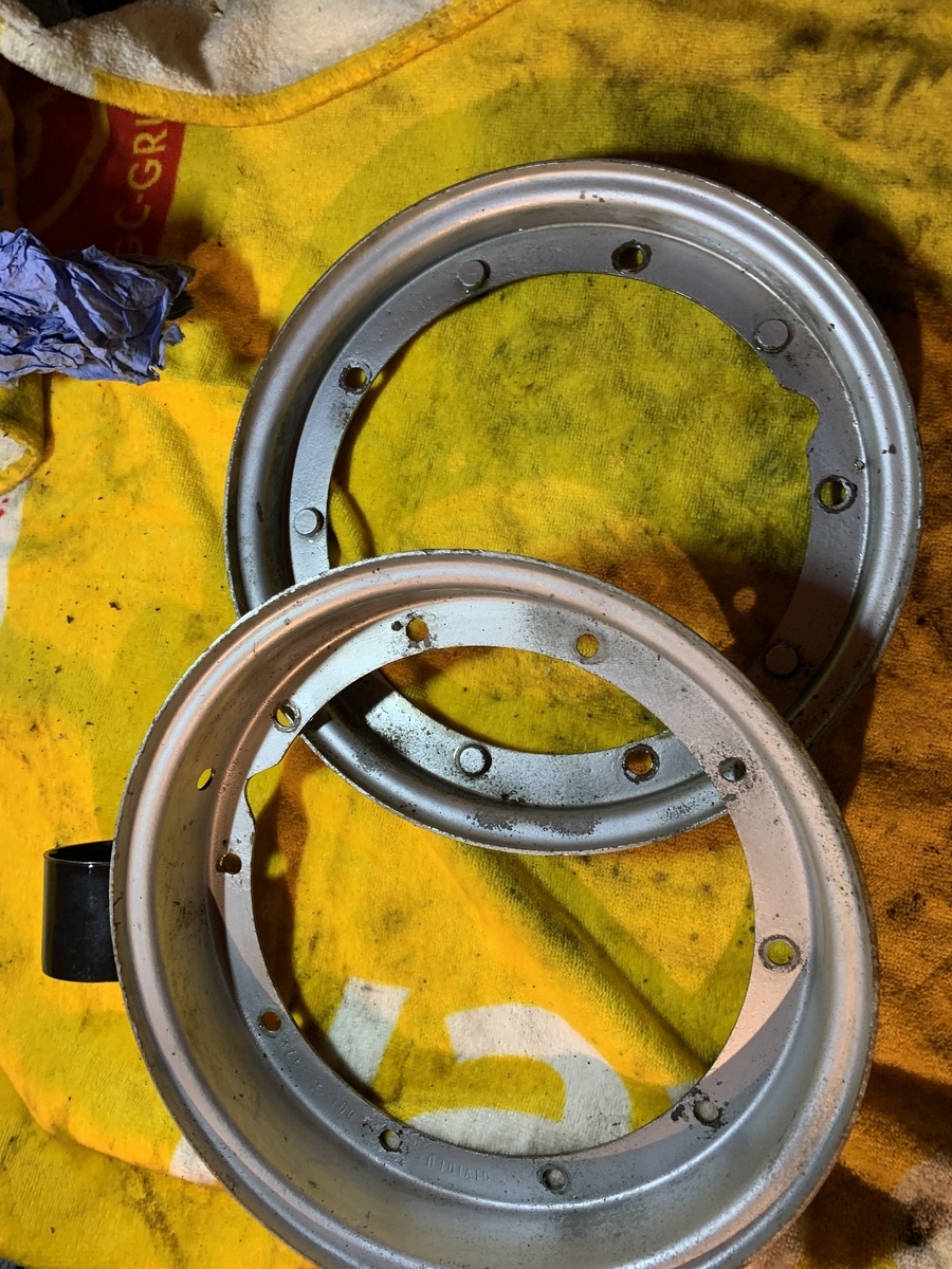

    Felgen von außen (wurde natürlich nochmal gestrahlt).

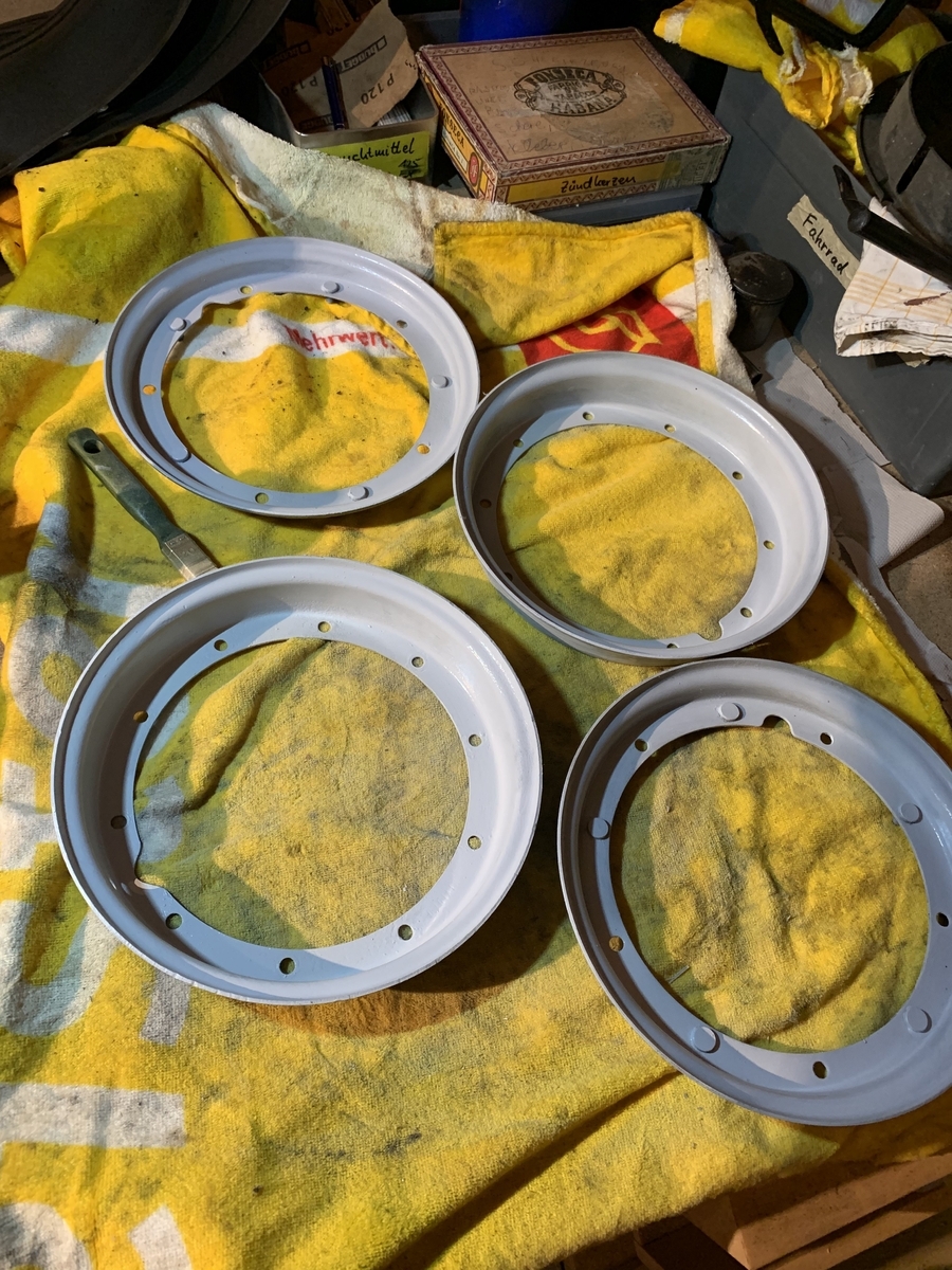

    Felgen nach dem ersten mal grundieren.
