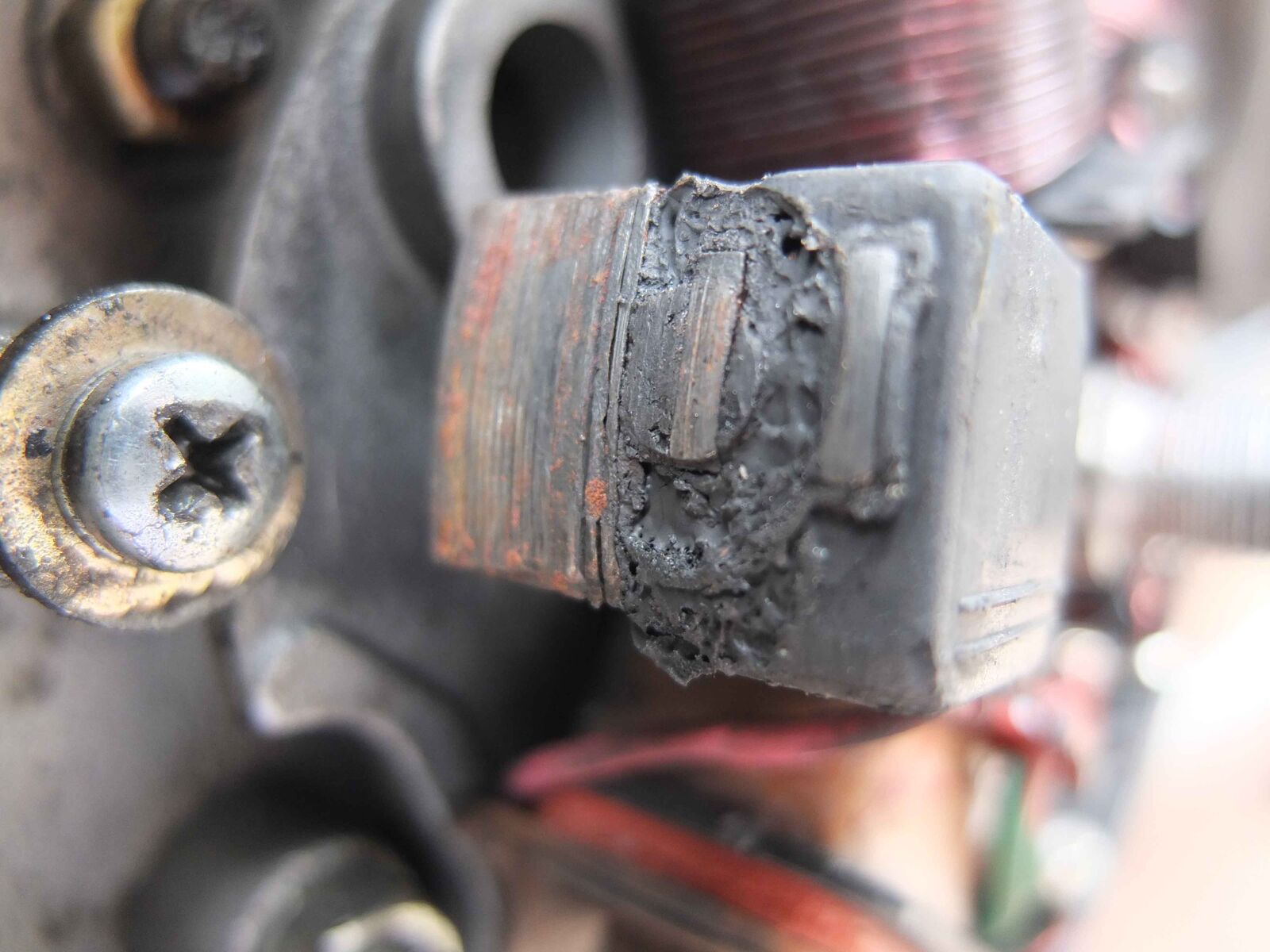

    • September 4, 2013 at 06:44
    Hallo, gleiches Problem und so sieht mein Pickup aus:
