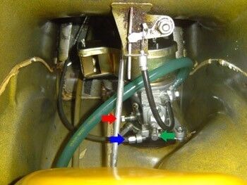

    Also ich hatte das Problem beim hochdrehen im Standgas auch zeitweise. Hab es aber an meiner PK 50 XL durch einstellen der Standgasschraube wieder hinbekommen. Erfordert allerdings etwas Fingerspitzengefühl. Fahre aber jetzt auch wieder schon ein Jahr problemlos so rum.
    Könnte aber auch zu Simpel sein die Lösung. Kannst auch mal zur Leckagesuche Lecksuchspray benutzten (erhältlich beim Gas, Wasser, Scheiße Typ) oder einer Seifen-Wasser. Setzt n Film und da wo der dann abreißt oder Blasen schlägt ist deine Leckage. Vorteil: Motor dreht nicht hoch beim ansaugen.
    Für Benis Vespa:
    Vieleicht auch zu simpel: Schau mal ob des Steuerseil von deinem Gas nicht hängenbleibt. Einfach mal schauen ob die Gasbewegung (drehen und loslassen) normal zurückfällt oder der Hahn an der Standgasschraube nach dem loslassen stehen bleibt.
    Glaub zwar nicht, dass es da her kommt, aber probieren geht über studieren.
    Standgasschraube Grüner Pfeil

    danke für den tipp, aber das ist es leider auch nicht :( des standgas ist nach ausgiebigen tüftelstunden gut eingestellt und der gashebel kommt immer ganz zurück.
