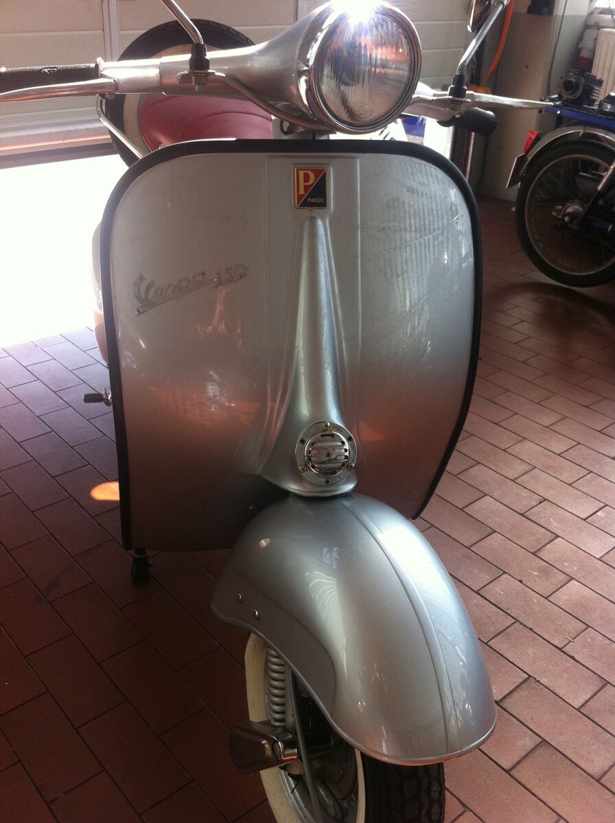

    HAllo vespisti,
    hab mir ne VBB zugelegt BJ 1965.
    Der Motor lauft muss nur noch Zündplatte einstellen ( Jemand paar Tips), Motor wird noch überholt von mir, momentan lauft 60-70 km,
    wurde das aber mit einem Px 200 oder T5 austauschen da ich leider keine Erfahrung hab mit T5 Motor hoffe ich hier Erfahrung werte zu sammeln.
    Was meint hier?
    Danke cicco_2
