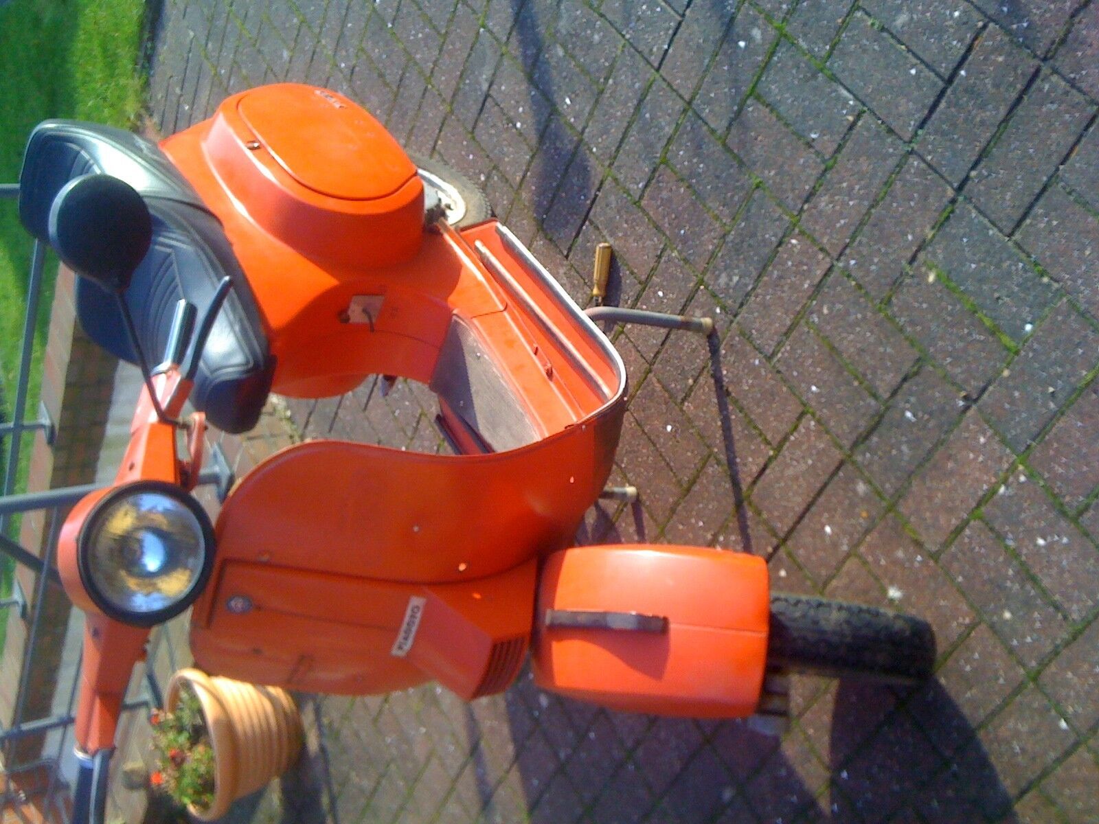

Das hier müsste ein originaler sein... baue nämlich derzeit meine neu auf
		Vespa PK 50 - Sparmodell?
			Das hier müsste ein originaler sein... baue nämlich derzeit meine neu auf  Sauber, idee wo ich noch welche herbekomme?
			Wenn ich noch eine hätte, würde ich sie dir geben. Der aus dem Shop hat ne Aussparung...weiss nicht ob der wirklich passt. Abwarten und Tee trinken....in der Bucht und hier immer wieder reingucken. Am besten eine "ausrangierte" als Reserve kaufen. Falls ich was sehen sollte, sag ich bescheid!!!
			Von Abmessungen und der Befestigung her würde die PX alt Blinkerschalterabdeckung ziemlich sicher passen. Steht halt etwas weiter vor, weil bei bestimmungsgemäßem Einsatz die Platine mit Kabeln und Schaltermechanik darunter Platz haben.

			Olo du hast doch deins schon verkauft hier im Forum? Habe auch eine V5X1T, ich vermeide aber die Bezeichnung Sparmodell, denn es gab von der V5X3T (PK 50 XL) eine richtige Sparversion, wie sie hier schon auf Bildern von Kasanova zu sehen ist, ALSO aufpassen, bevor man hier postet, dass stiftet nur Verwirrung. Ist dein kantenschutz denn noch original? Denn der Silberne aus Kunststoff ist überhaupt nicht mehr zu bekommen, also Pflege und hege ihn, denn mE ist es auch der schönste Kantenschutz. Wegen der Blinkkappe: Sowas lässt sich auch gut selbst machen. Einfach eine Kunststoffplatte und dann die Kante rundum fräsen. Sowas kann man sicherlich auch für kleines Geld machen lassen. Und hoffe, dass dir nie die Zündung nie kaputt geht, auch unmöglich noch zu bekommen.

 Sehr geil, danke: )Der Kantschutz ist leider nicht mehr vorhanden..... muss mir da wohl was neues einfallen lassen. Das letzte mal das ich sie "angekickt" habe klappte alles super, aber was ist wenn die Zündung abschmiert, kann ich die nicht durch eine noch auf dem Markt erhähltliche ersetzten, falls das Ding mal Schrott gehen sollte. //Jan

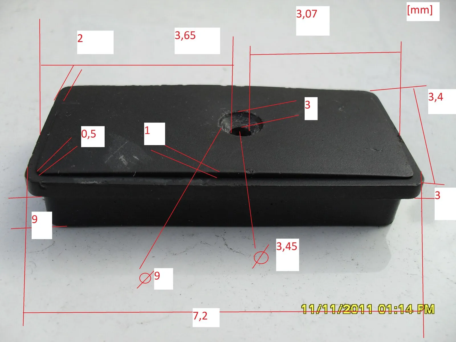

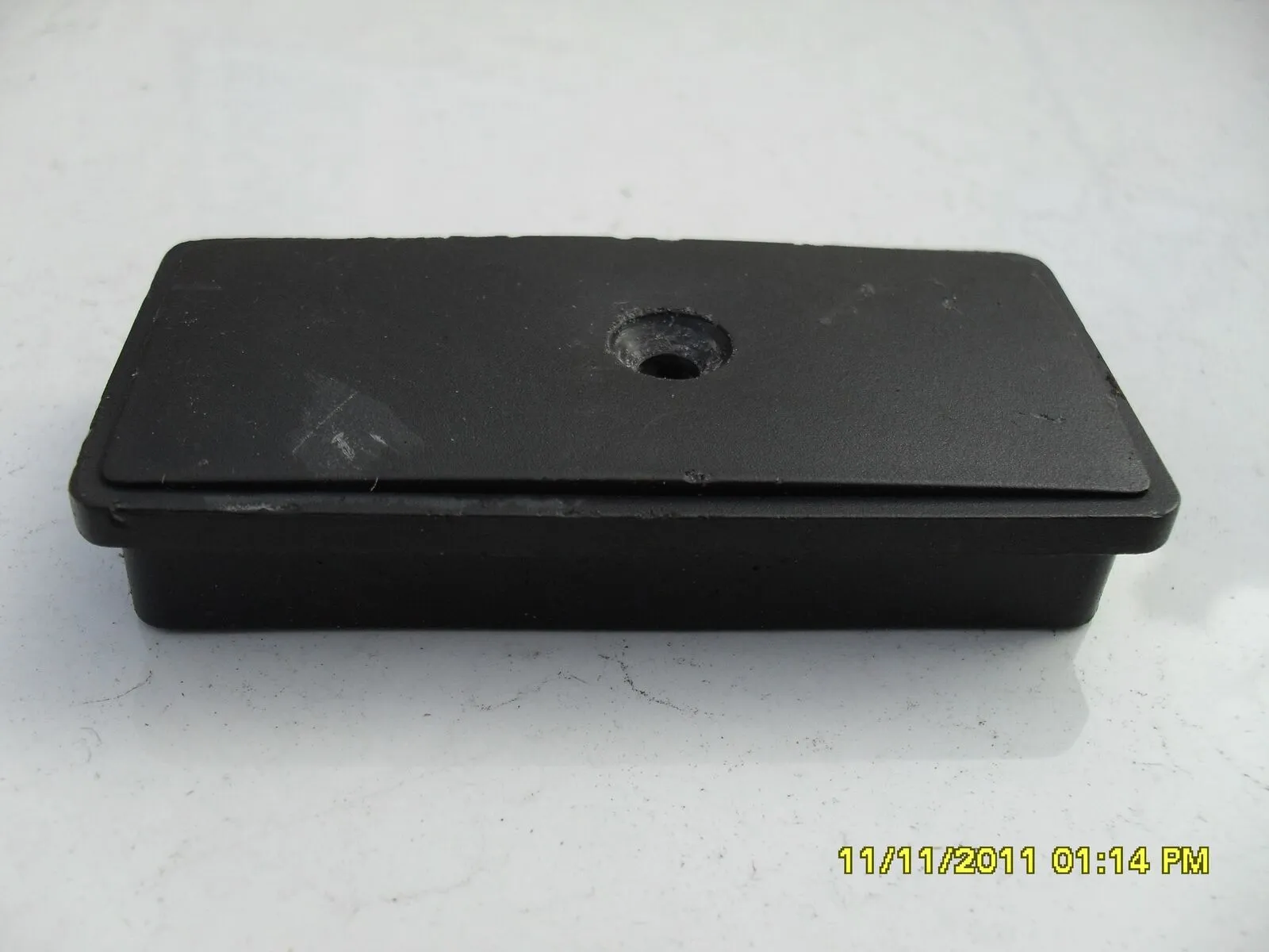

			Ärgerlich.... HansOlo  Hat jemand evtl. die Abmessungen zur Hand, dann könnte ich mich mal um´s selber bauen kümmern
			Wollte noch mal hören ob jemand die Abmessungen zur Hand hat, für die Blinker-Abdeckung.....
			Ok, wenns sein muss. Ich schaus mal am Sonntag an und Messe es. Wenn mir wieder die Schraube abreißt kommst du her und friemelst sie aber raus!
			Lukk, ich wäre der glücklichste Vesparisti der Welt, wenn es mit den Maßen klappen sollte:)
			Wie versprochen so gut es ging (meiner ist schon etwas abgewetzt).
			hammer genial:D ich danke dir! Gründlich ist wohl dein zweiter Vorname:D Danke dir, schönes rest-wochenende, Jan

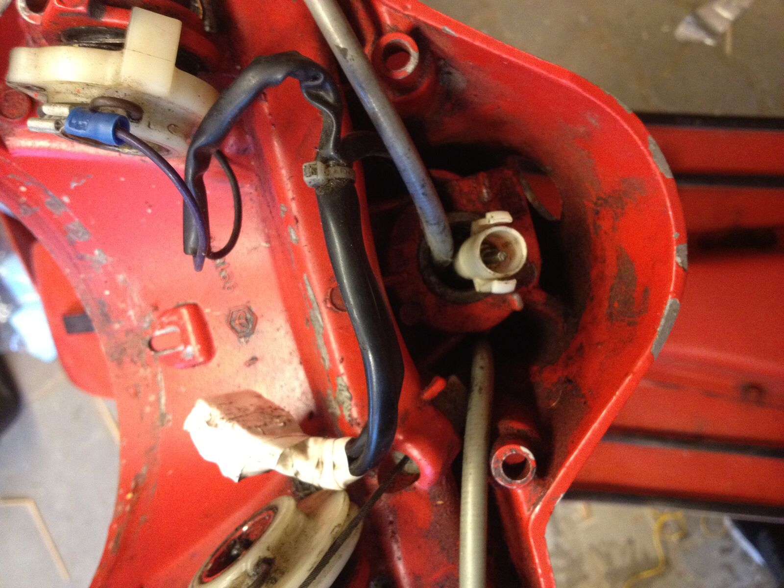

			Nun ist es soweit, ich habe alle die simplen Anbauteile abgebaut, hänge jetzt nur an dem Lenker fest. Tacho ist raus, Lenkerkopfabedckung auch aber wie gehe ich nun weiter ..... Freue mich auf Tipps, Ratschläge etc.
