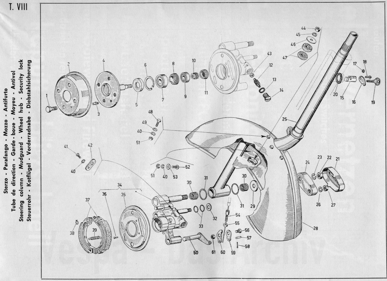

    Wir reden jetzt aber doch nicht vom Schwingenlager, oder? Das ist doch das Lager, durch welches die Welle fürs Vorderrad geschoben wird. Spül erstmal alles von beiden Seiten mit Bremsenreiniger, dann sieht man viellt mehr. Die Explosionszeichnugn zeigt dir recht gut, wie das Ganze verbaut ist:
